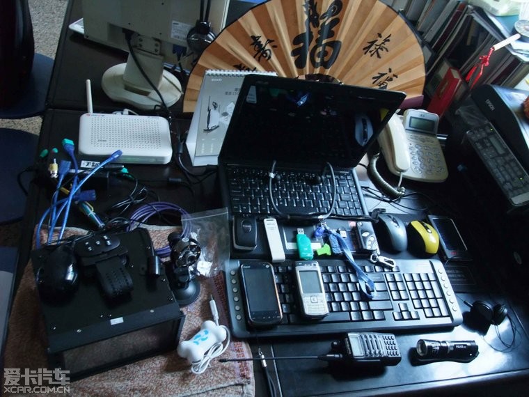

先晒我的宝贝先从右边部分开始介绍:我的华硕笔记本F6VE,蓝牙耳机,蓝牙GPS模块,无线网卡,两个读卡器,U盘,mini蓝牙适配器,折叠钥匙遥控器,无线键鼠,我的两部手机N70已经闲置一年多了也拿出来晒晒,蓝牙鼠标,太阳能备用电源,骨头USB HUB,手台,LED强光手电,耳机,右边的大家伙是爱普生一体机。左边上面是无线猫,主角登场车载电脑一体机紧挨着无线猫的是试机电源和电脑的USB等接头,电脑主机上面的分别是遥控接收器和遥控器,倒车摄像头,行车记录摄像头,袋子装的两根手写笔和两个前面板USB防尘塞。

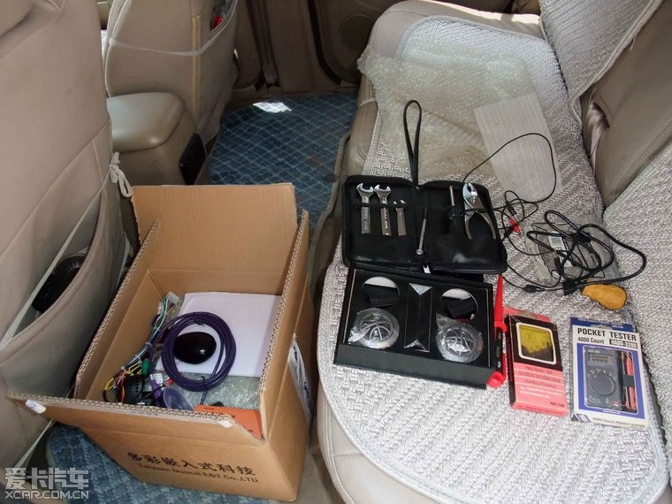

当晚试机试了一晚,第二天把所有宝贝装箱和工具带到仓库去,让仓库的朋友帮忙。倒车摄像头就是仓库的龚先生帮忙装的,后面再上倒车摄像头图片。拆机前准备工作,拿出原车工具包,USB延长线2条,AUX音频线带麦打劫龚先生的没想到麦坏了陆风X6改装车载电脑一体机 ,两用小萝卜头螺丝刀,电笔,钟表螺丝刀,万能表和一对高音喇叭。

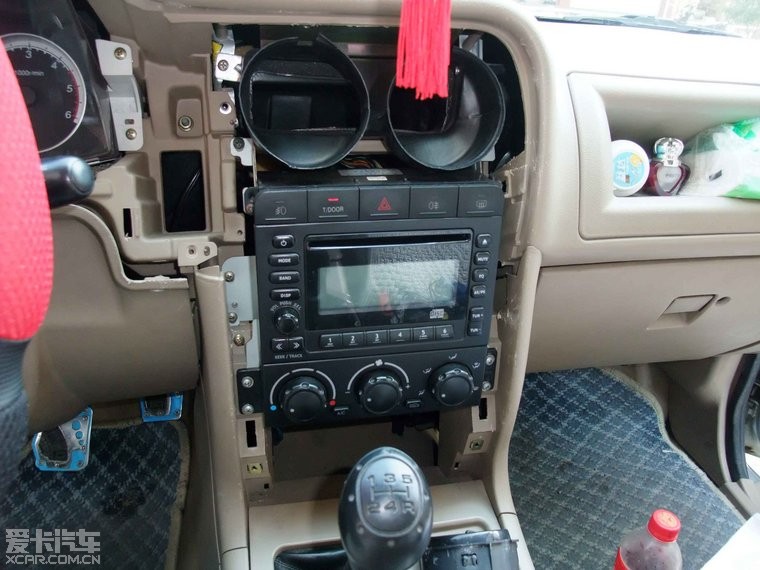

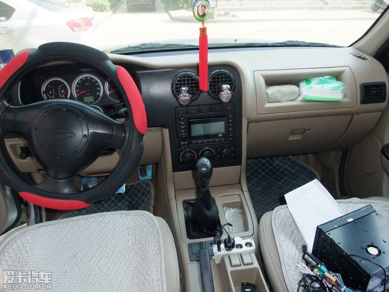

开始动手前给原车CD留个影。

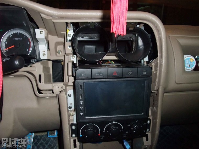

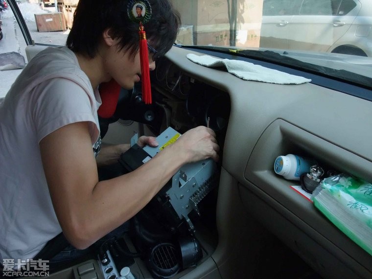

先卸下中控面板,仪表盘两个螺丝,方向盘下四个螺丝,拿掉中间出风口面罩和里面的两个螺丝,卸下空调面板下的置物盒,卸下面板的时候记得把左边调节仪表盘亮度和后视镜调节面板后面的插头拔掉,把中控面板先放到后座去。
拆重点部位了,拧下固定CD架上的螺丝。拿出来把雾灯,尾门开关和双跳开关面板后面的插头拔掉,空调面板后面的插头也拔了。
再来拧掉固定CD的螺丝。

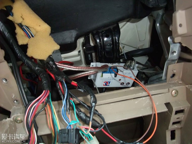

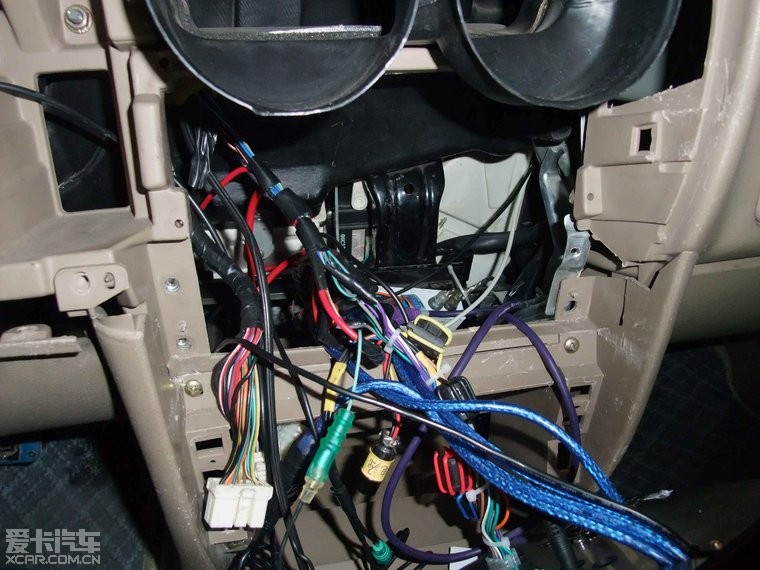

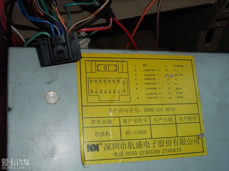

再晒下里面的接线,以前接低音炮够乱的,呵呵……白色铁盒子是低音炮的音频过滤器带80W功放。
看下CD的线路图

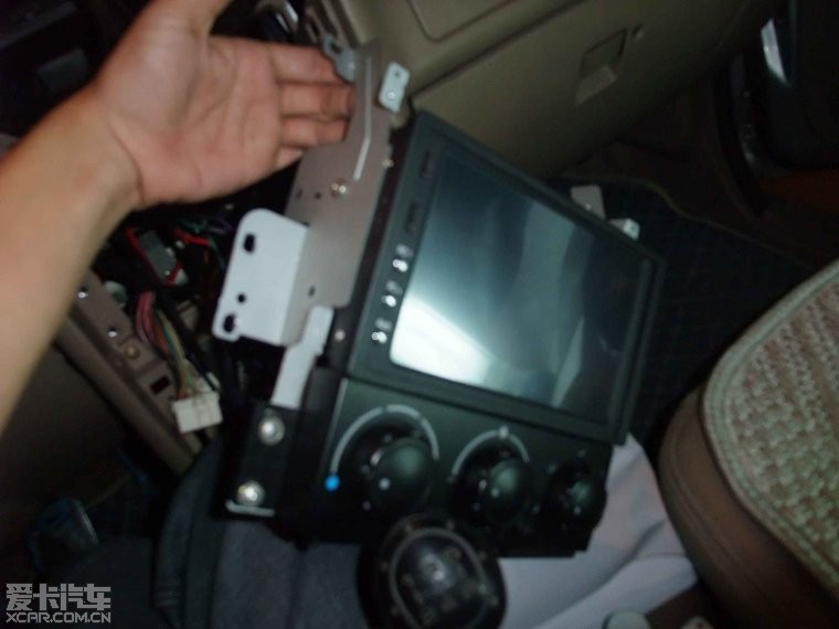

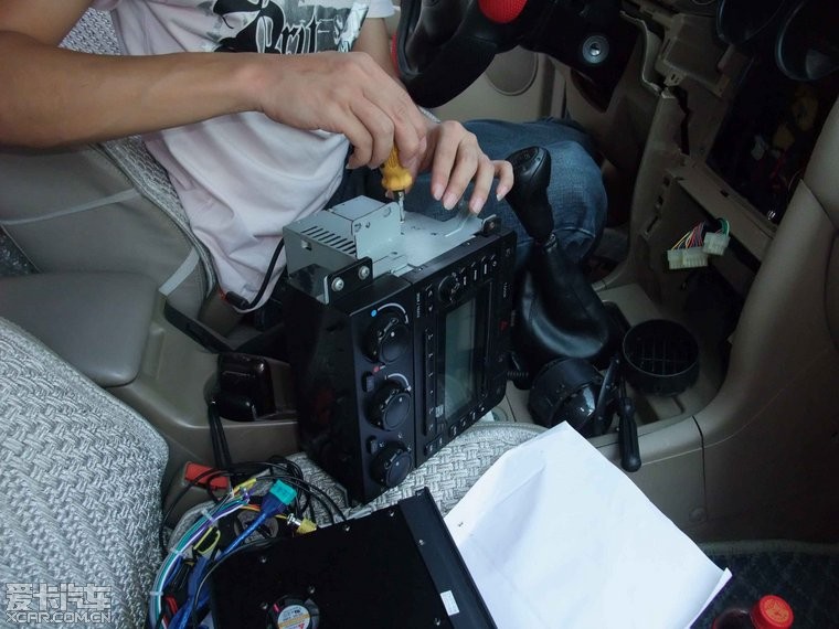

拆掉按键面板先把车载电脑装在固定在架上。
折腾了半天终于把线接好了,看起来也很乱。呵呵……

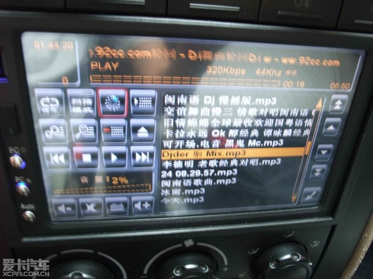

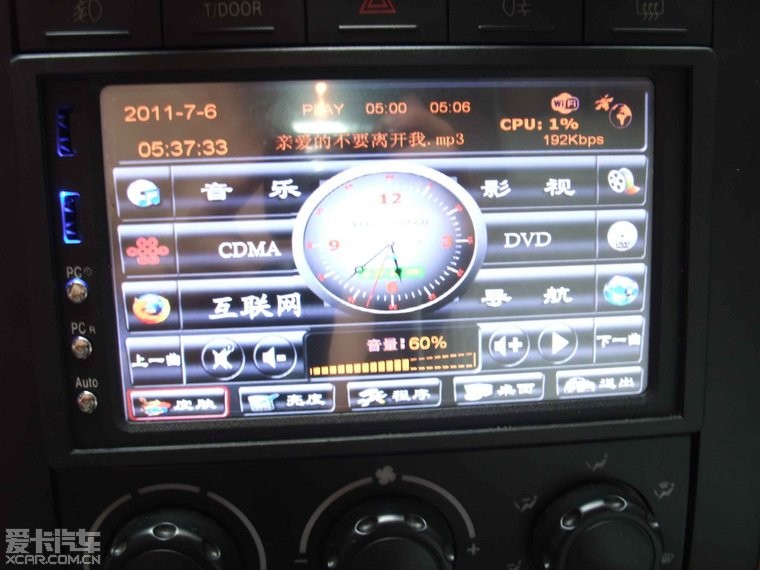

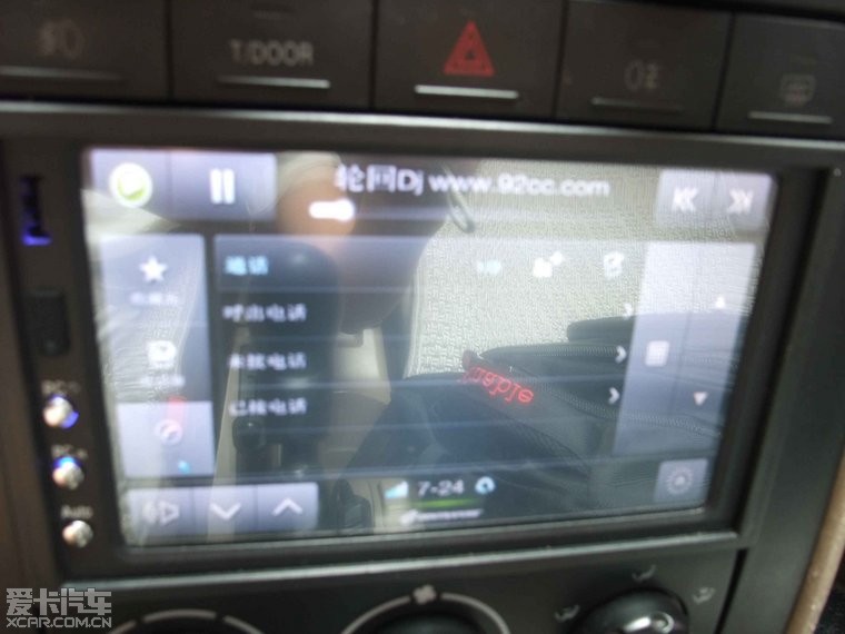

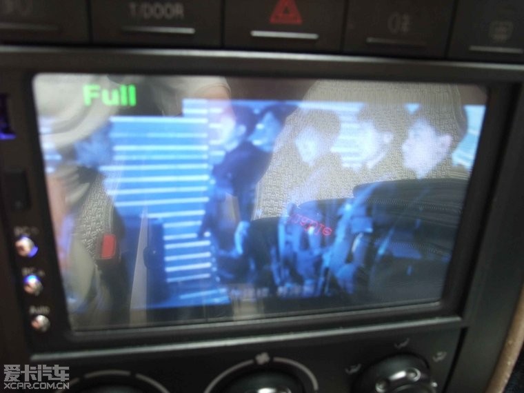

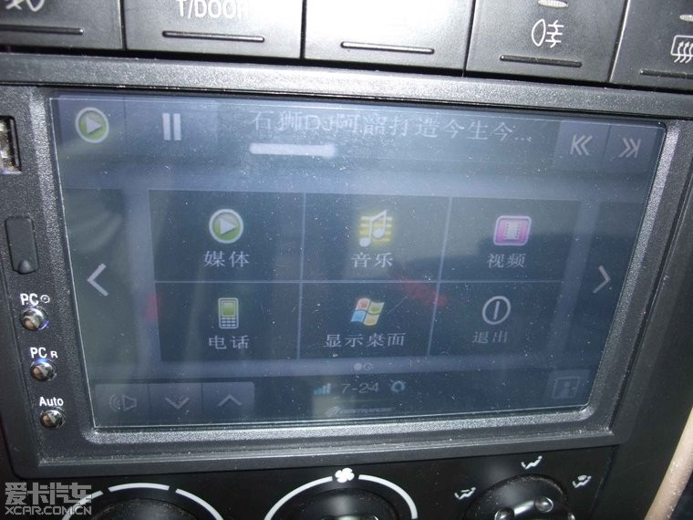

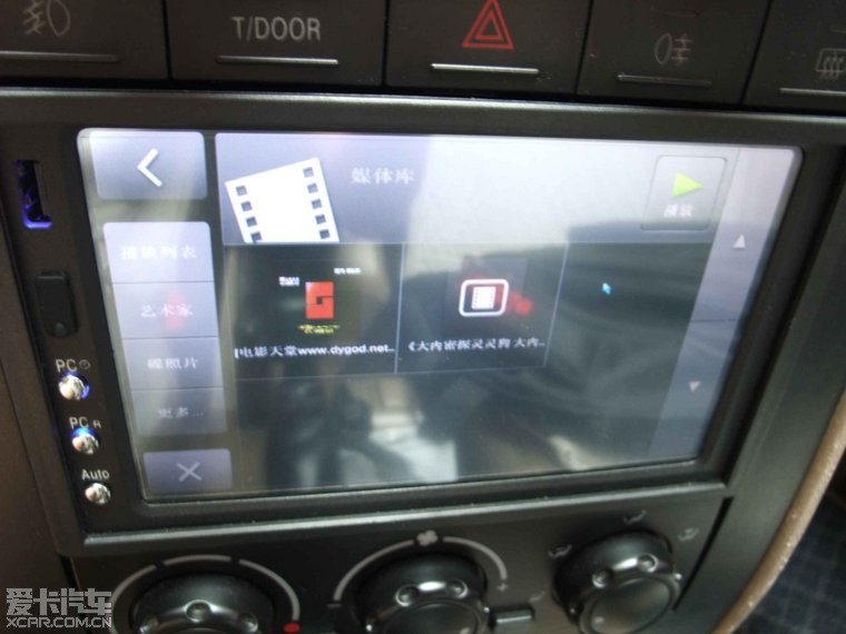

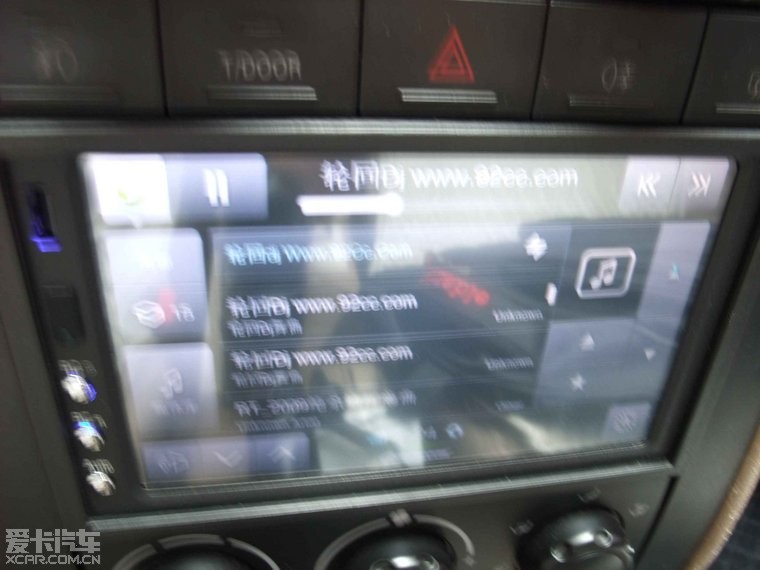

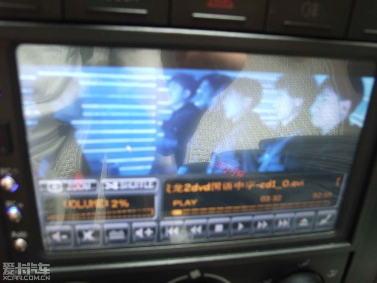

终于折腾好了开机晒下RR中控软件,没有集成蓝牙电话功能,另一款中控是CF带蓝牙电话不过没有RR好用不支持遥控控制。放电影显示比率多样还是RR好用。

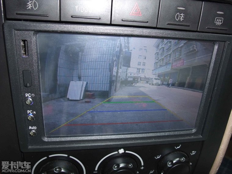

忙碌了几天昨天再拍了些图片,先晒下倒车影像。
再晒下Centrafuse中控软件,朋友们如果有好点的中控软件欢迎跟贴。

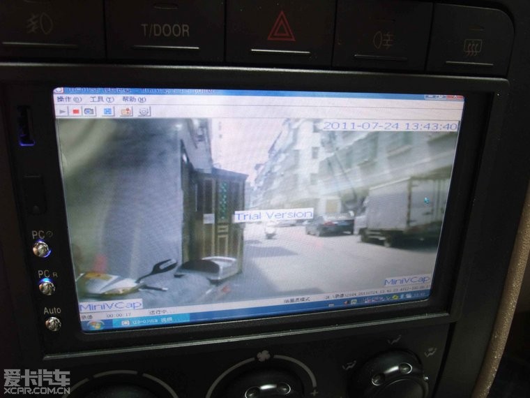

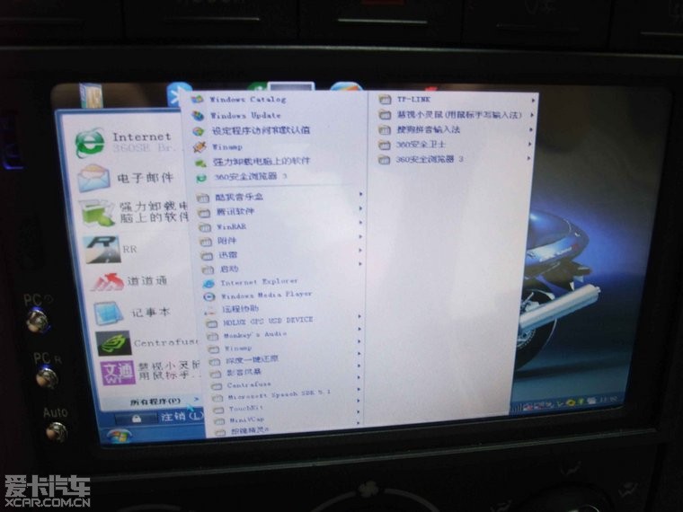

晒下桌面和minivcap开机自动录像软件。
minivcap是试用版,画面有字,录像一小时自动停止需要手动点才能再开始录像。每次开机需要按键精灵和一款自动鼠标软件把视频属性设置防逆光,有时自动设置点出操作慢了,没设置好视频属性就白茫茫一片。准备买正版,如果有好用的录像软件欢迎跟贴回复。

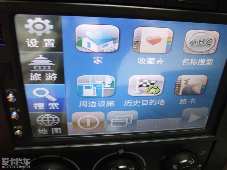

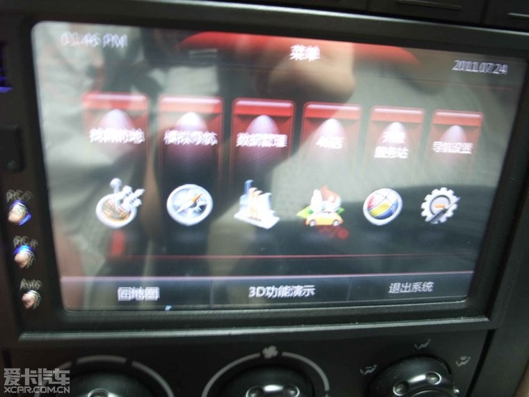

接下来介绍导航软件,首先登场的是:灵图天行者9 PC版。

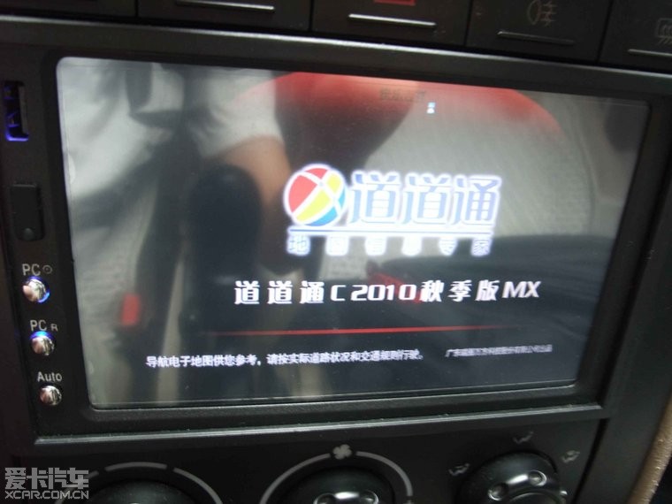

再来是道道通PC版10年秋季的。

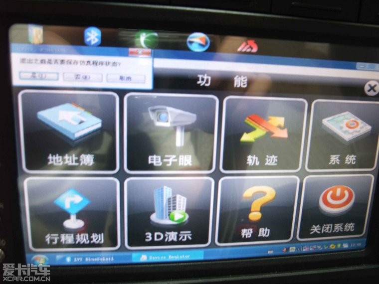

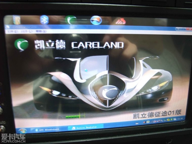

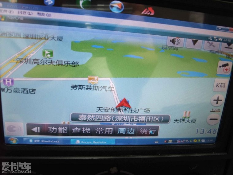

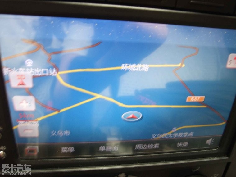

第三款导航用CE模拟器运行的凯立德,原机的装的比较旧我更新了11年夏季版,不知道是不是端口的问题定位不了,改天把旧版的端口文件覆盖看看。我的手机上运行正常,期待PC版的凯立德,用模拟器运行画面比较卡。
42011-07-25 15:38IP属地:浙江
期待插播……
继续介绍凯立德
退出模拟器是提示是否保存一定要点否,否则导航的菜单就不显示了,就得用修复文件修复下模拟器,再重新设置模拟器端口保存下。

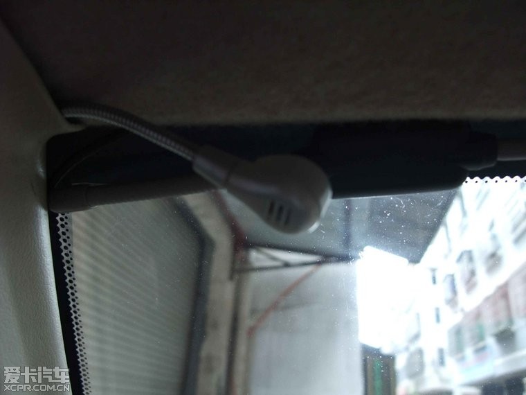

之前打接龚先生的AUX线带的麦坏了,就把以前一个坏了一个耳机的耳麦上的麦拆下来当电脑的麦。沿着A柱把麦放在顶棚的位置。

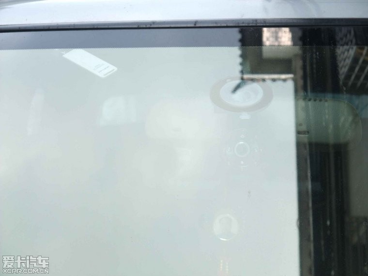

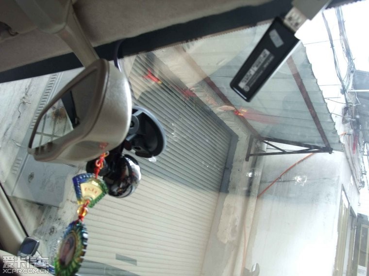

接下来是行车摄像头和无线网卡登场。外面拍的由于黄金前挡反光膜的关系不清楚,再来张车内拍的。如果没有可用的无线网络就用蓝牙连接手机上网,或是把手机wifi路由器功能开启来,把手机当无线路由器使。

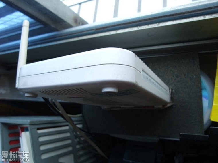

最后在晒下自己DIY的无线猫支架,把猫放在窗口车载电脑的无线网卡才连得上。
