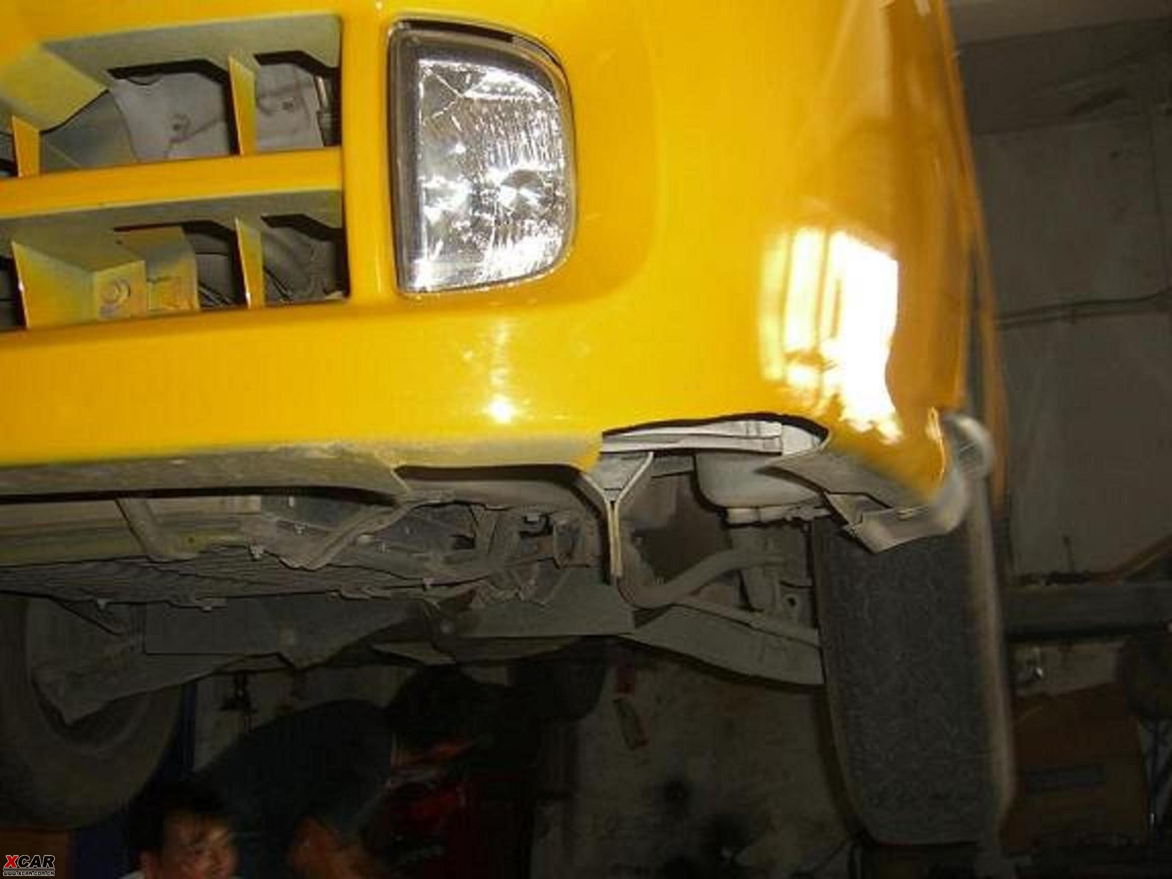

第一步肯定要把车给吊起来!放在起落架上!!这样就可以看到平时很少很少能看到的底盘了!!

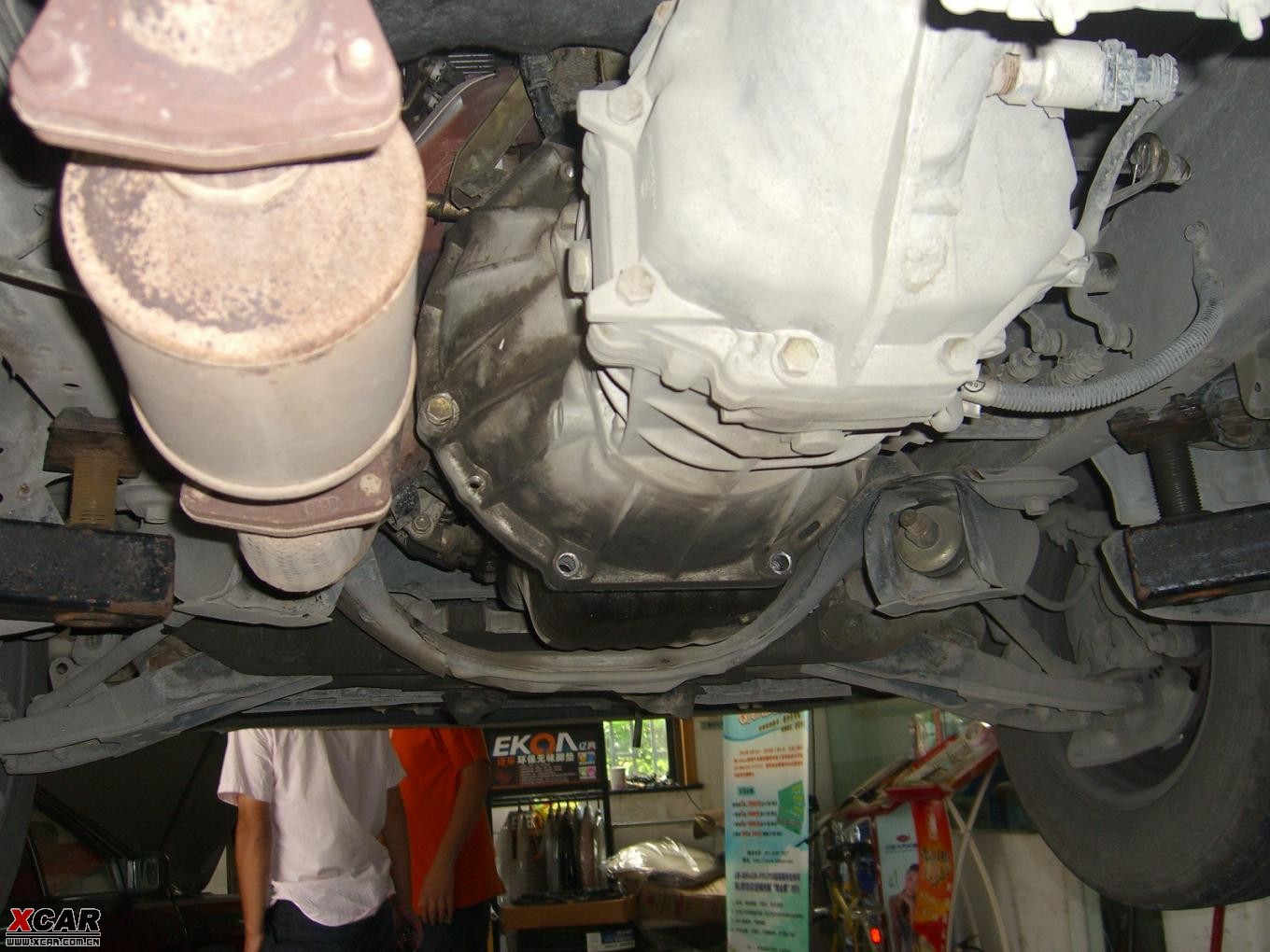

先看下底盘吧~~其实感觉像裙子里面~~嘿嘿。。。一直看不到的东西,一看就兴奋

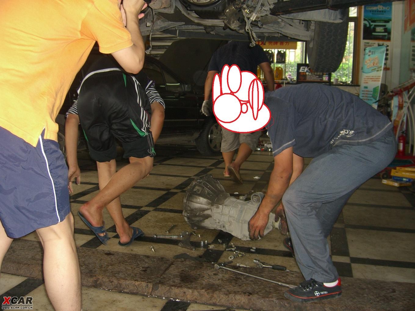

第三步:拆掉变速箱,离合器片,离合器盘,离合器轴承都在里面!!!~

拆下来的变速箱,,还蛮重的。。。。

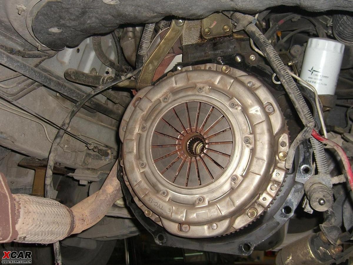

第四步:拆掉离合器压盘和离合器片!
