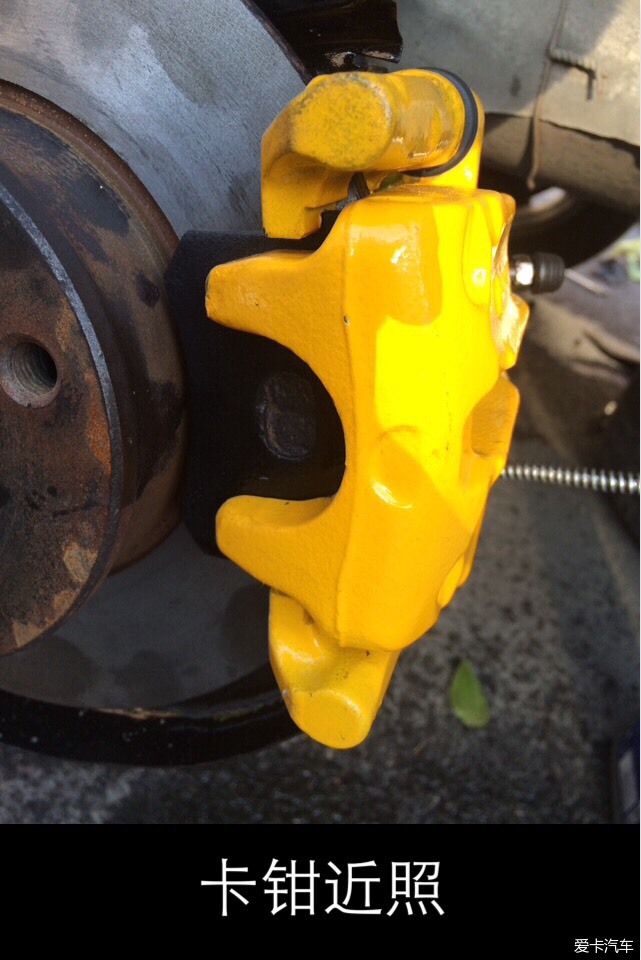

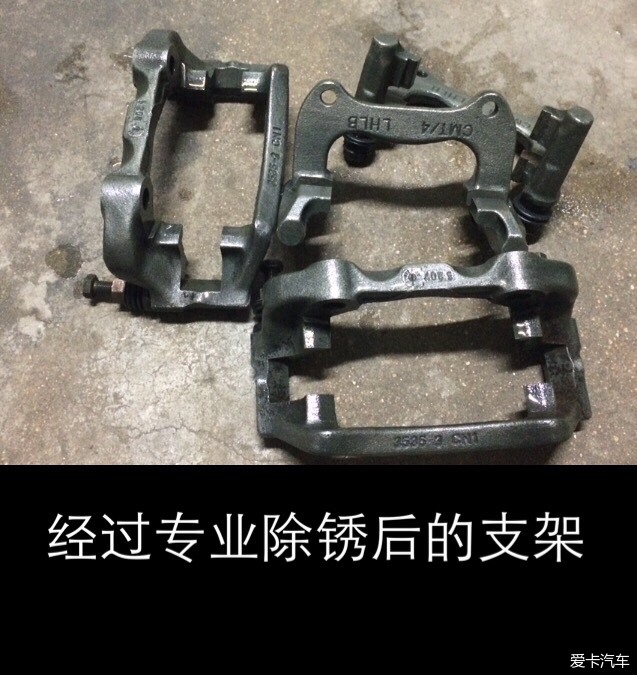

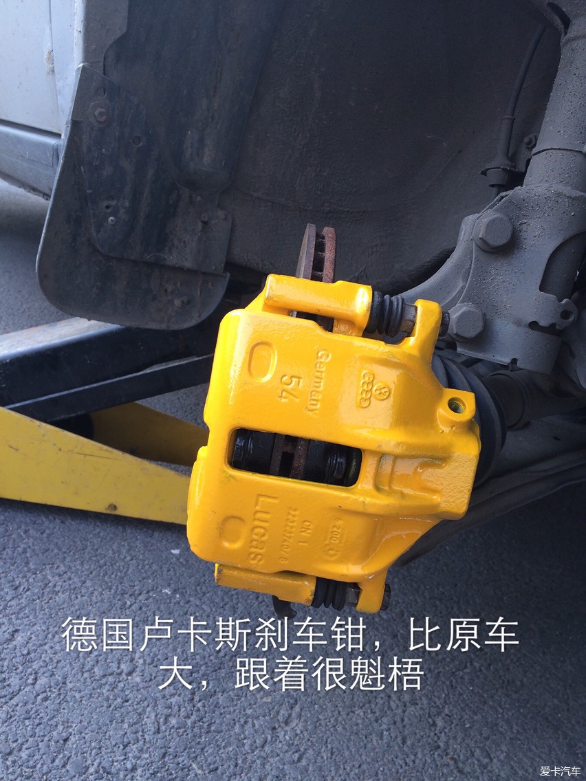

自从在单位不开公车后,一直开捷达,对捷达情有独钟,皮实耐用,尤其在长春市,捷达随处可见,前后开过汽油,柴油的,现在是柴油前卫,省油啊,自然跑的多了点,逐渐发现刹车越来越不好使,尤其开完四轮碟刹车,再回来开捷达,那刹车简直了,速度稍微快点,有事基本靠躲啊几次险些追尾,决定改刹车,改后轮碟刹。逛了很多论坛,看了好多改装碟刹的帖子,大部分是桥码版的,桥码版我不去评价,捷达前后轮轮距不同,后边比前边窄了7mm,桥码通常是10mm,这样前后轮距就改变了,虽然没什么问题,但心里不舒服,所以一直寻找B4,每到一地,必去拆车场逛逛,最后在报废汽车回收公司的朋友帮忙下,终于拆了一套,欣喜若狂啊,然后备齐零件,开整,重点是不换手刹线(论坛上几乎所有改装必须换手刹线)不说了,上图

搞完了,累并快乐着,中途有人说这么个老车还折腾啥,我没反驳他,因为他不懂什么情怀,有些快乐他不懂!

前刹车有效果吗?我也有一套大卡钳,红旗轿车的,没敢动手呢
有效果,但是我的刹车总泵也改奥迪的了
