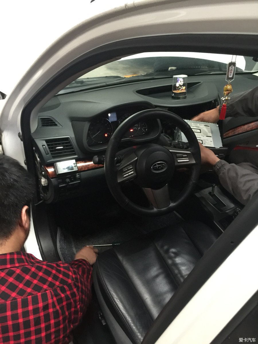

空调蒸发箱侧漏了,在这发春的城市,一会儿28度,一会儿12度又下雨天的,没空调的车子简直就是煎熬,所以直接买了个蒸发箱,找了4s的总鸡师换,从上午10点开拆到下午5点装完,试车共用时7个多小时,装完后无任何副作用。
从音响开始

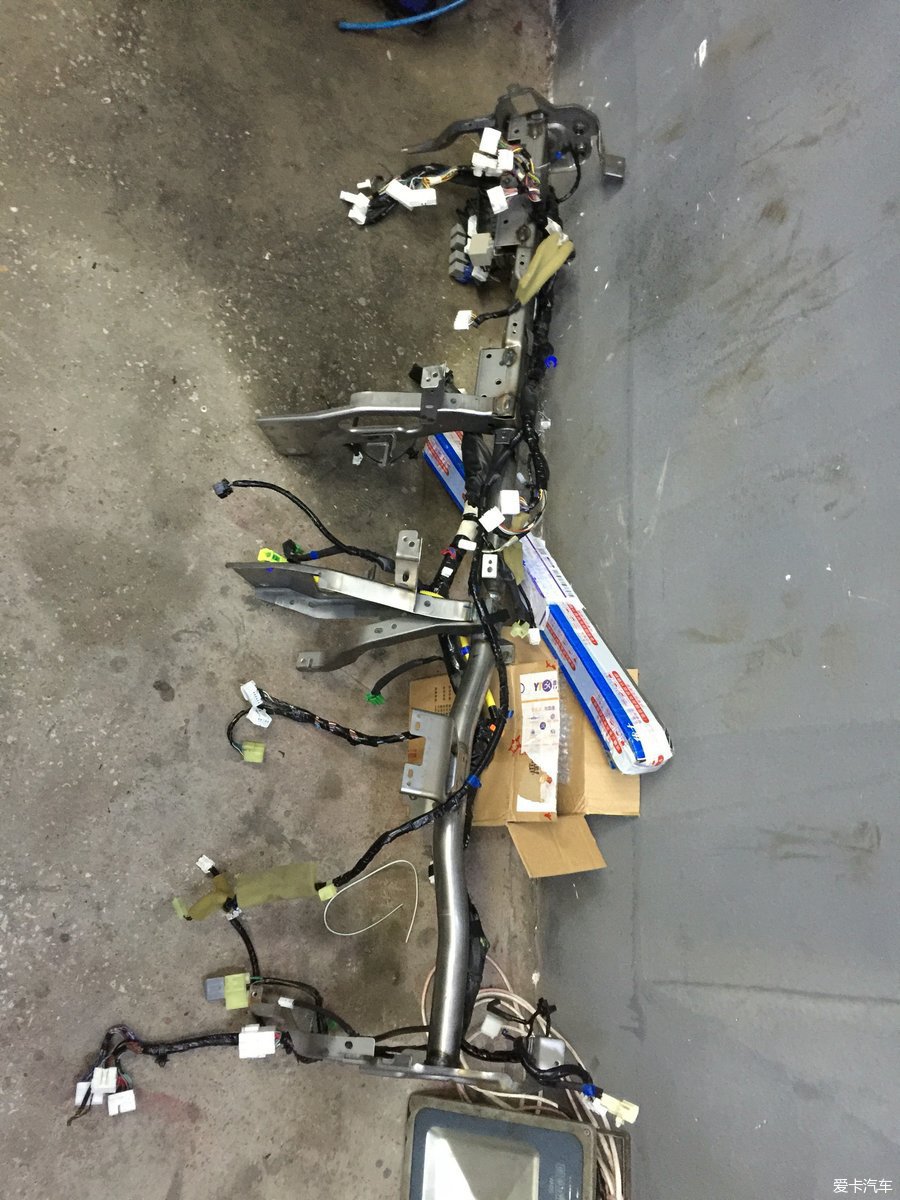

方向盘拆完,注意那根黄线那个游丝,拆下来后要用扎带绑紧,会转动的
拆仪表,有点困难的说
拆完了,看了头晕,好多插头好多螺丝

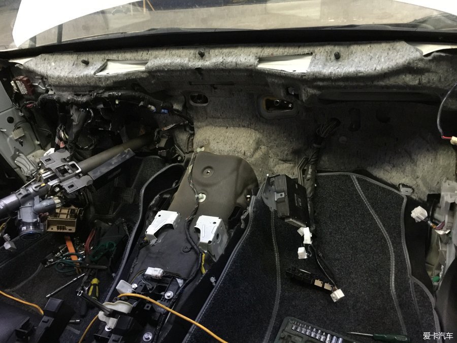

中间那几个洞就是蒸发箱的位置了,就是要把它拿下来
再来张
近点看
那根横杆就是仪表台支架
都拿下了
这根就是仪表支架

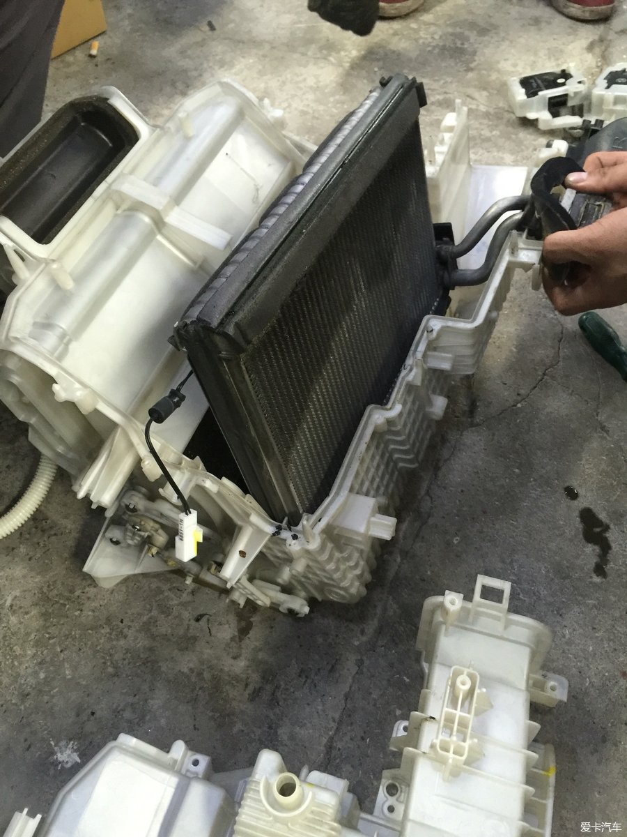

整驼就是这样

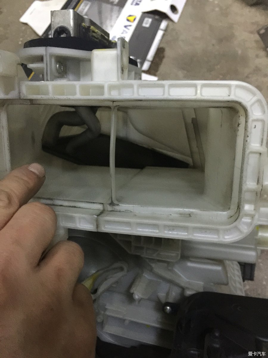

这里就是伺服器
看到了吗,里面的就是蒸发箱

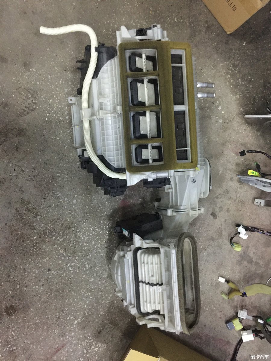

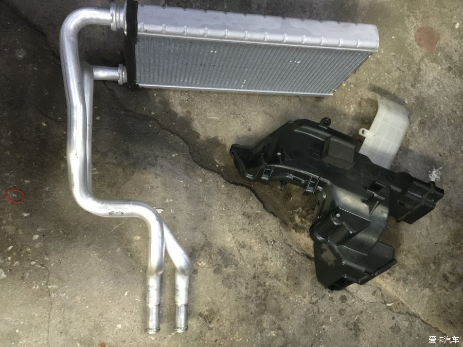

拿出来,漏了
这是出热风的
漏得很明显
蒸发箱电装的

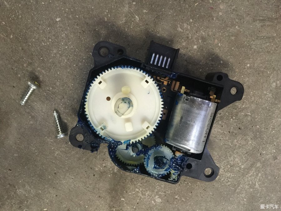

这就是伺服器
会想是因为没润滑,太干了,涂点黄油上去就好了
