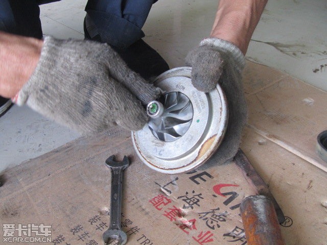

今天花了将近6个小时,尝试对涡轮进行维修,期待能解决涡轮工作时机油消耗量大的问题。

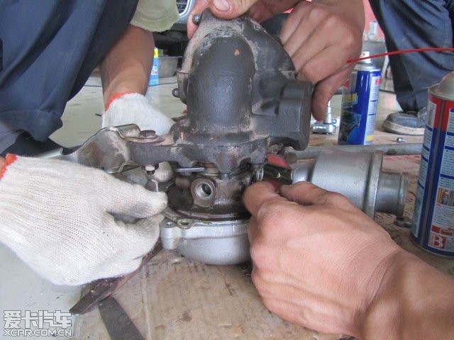

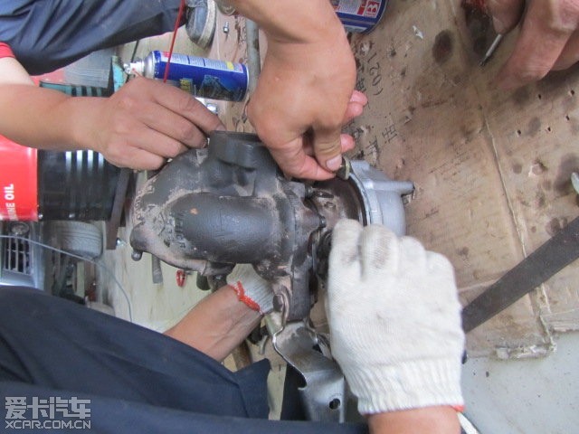

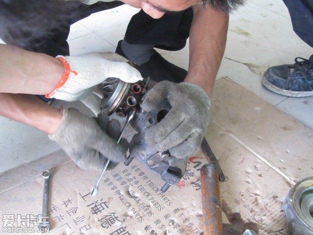

这是分解涡轮壳和压气机壳的过程中。之前从车上把增压器总成拆卸花了两小时,我没在。到现场的时候已经到这一步了。

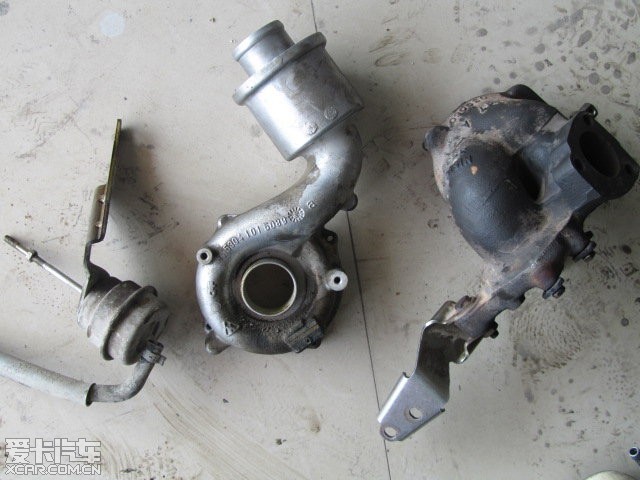

这是分解下来的“三大壳体”,从左到右是旁通阀、压气机壳、涡轮壳
压气机壳上有产品的铭牌,是德国产的大众特供涡轮。型号是KK3,如果是博格华纳的编号就是K03吧

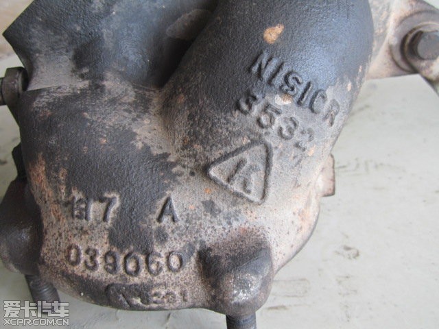

这是涡轮壳

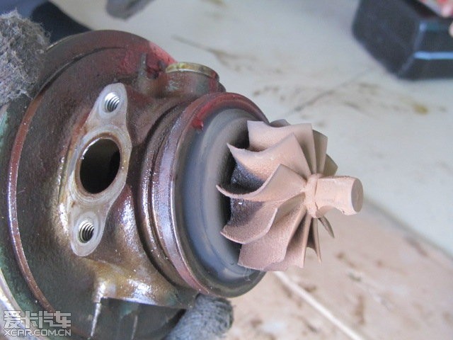

涡轮壳卸下后,露出涡轮叶片,叶片底部发黑的地方是机油遇到高温之后留下的。
主轴拔出来了

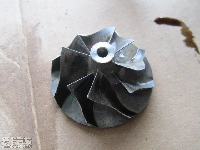

这是压气机叶片,下面的是扩压板~~两者结合把空气压缩
压气机叶片的特写

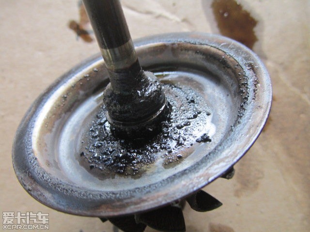

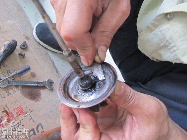

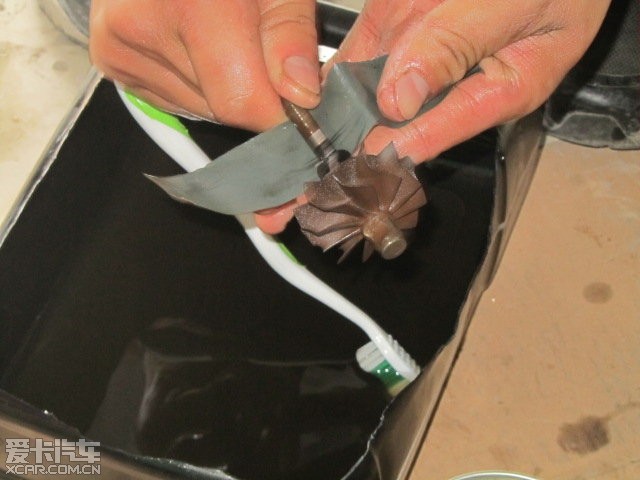

涡轮叶片隔热罩背后的积碳,都是机油燃烧后的精华,呵呵

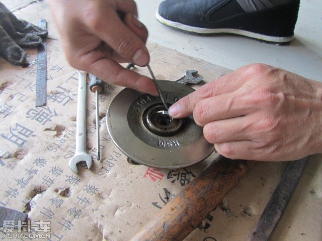

仔细清理积碳。插下的零部件全都用汽油做了清洗
这还是清洁工作

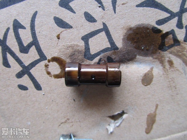

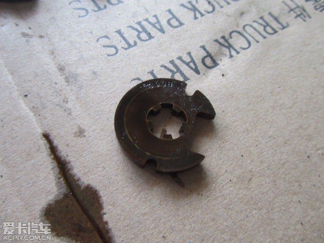

从中间体上拆除挡油板、定距止推轴承、O型密封圈、浮动轴承、浮动轴承定位卡片、定位卡片弹性挡圈
这是核心部件,浮动轴承
这是定距止推轴承
拆干净的中间体

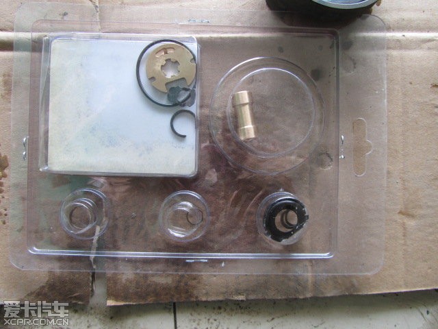

主角上场,涡轮维修包
把维修包里的零件替换掉原来的零件,按顺序装进去。安装每个零件之前都要先浸一下机油。

照片就拍了这么多。总共两个技师和一个帮工忙活了6个小时左右。主要是从车上把增压器总成拆下和装回去的过程比较繁琐,右前轮要卸下,悬挂要拆松,拆掉一堆进气排气油管水管才能卸下来,水箱里防冻液都放掉了。
涡轮解体和维修的过程如果熟练工应该半小时够了,拆解过程中最麻烦的是固定涡轮壳的几个螺丝,由于长期被引擎里刚出炉的尾气高温**,螺丝非常死。

压气机侧很干净,叶片和扩压板的正反两面都没有积碳。积碳多的是涡轮叶片根部以及涡轮侧的隔热罩,尤其是隔热罩贴住中间体的那一面。
