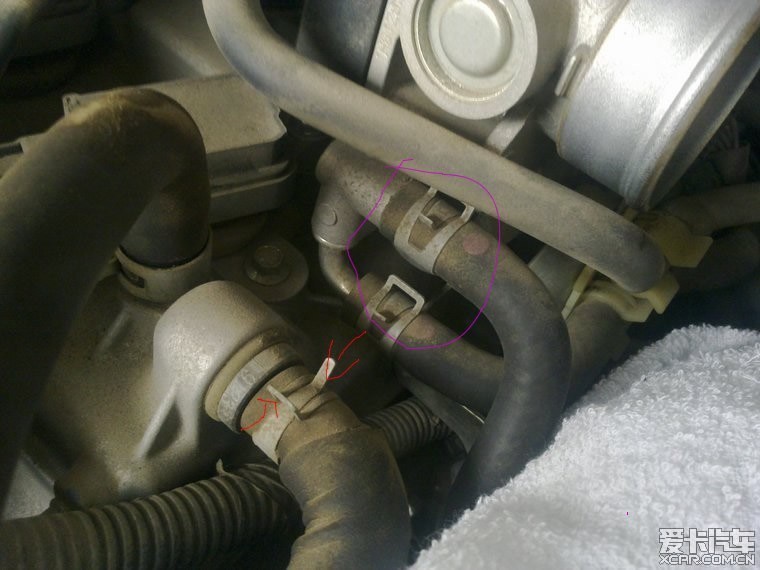

今天动手清洗了节气门,最近加了二箱油后,明显感觉怠速不稳,点火老是自动熄火,速度低时加速后松油门都有点熄火的样子,一开始怀疑省油油品有问题,但特地跑到中石化加了第二箱油后,仍然有些问题,怠速有些改变.就开始准备自己动手清洗节气门.
     看到有修理师说正常5000公里一换空气滤,定期一万公里以内就洗节气门,拆下来洗,更紧定了自己清洗的决心.
     本人文科出身,对机械电子的了解甚少,根据网上各位XD的贴子按图索骑的往下拆.
     拆的时候没拍图,大家根据网上好多贴子对比就可以搞定了.对于动手能力弱的或者是没有弄过的人来讲,有几个小细节:
动手前先把电瓶的负极拆下来,断掉负极电缆.
1.拆的时候大肠管先拆节气门上的那端,用8MM套筒松下那个箍环,松到差不多就行,另一端如法炮制即可.
2.电缆接头建议拆下节气门后再取,方便好取些,采用老邓的方法,用镙丝刀或尖口钳,借力轻轻撬一下方便取下.
3.节气门旁边的二个小软管在节气门未拆下时先拆,用钳子夹那二个翘起的铁片往中间夹,松了后,用手很方便的就可以取下二个小软管,安装的时候相同方法,很容易装上去,软管是通过这个铁片的弹性固定的.
拆的是紫色圈里的二个管,方法像红色箭头,用一把钳子口夹住二个翘起,往中间镊,然后腾出一只手拉住管往外拽即可取下。
