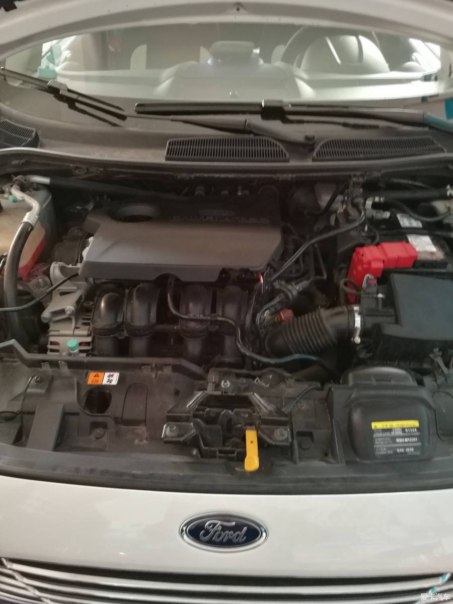

护板打开,这里面有点脏
泡沫清洗剂真是好东西,随便一喷,一抹就干净了,
火花塞就这这里面了

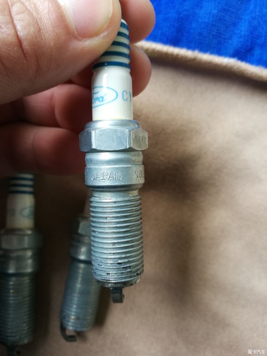

原厂火花塞全貌

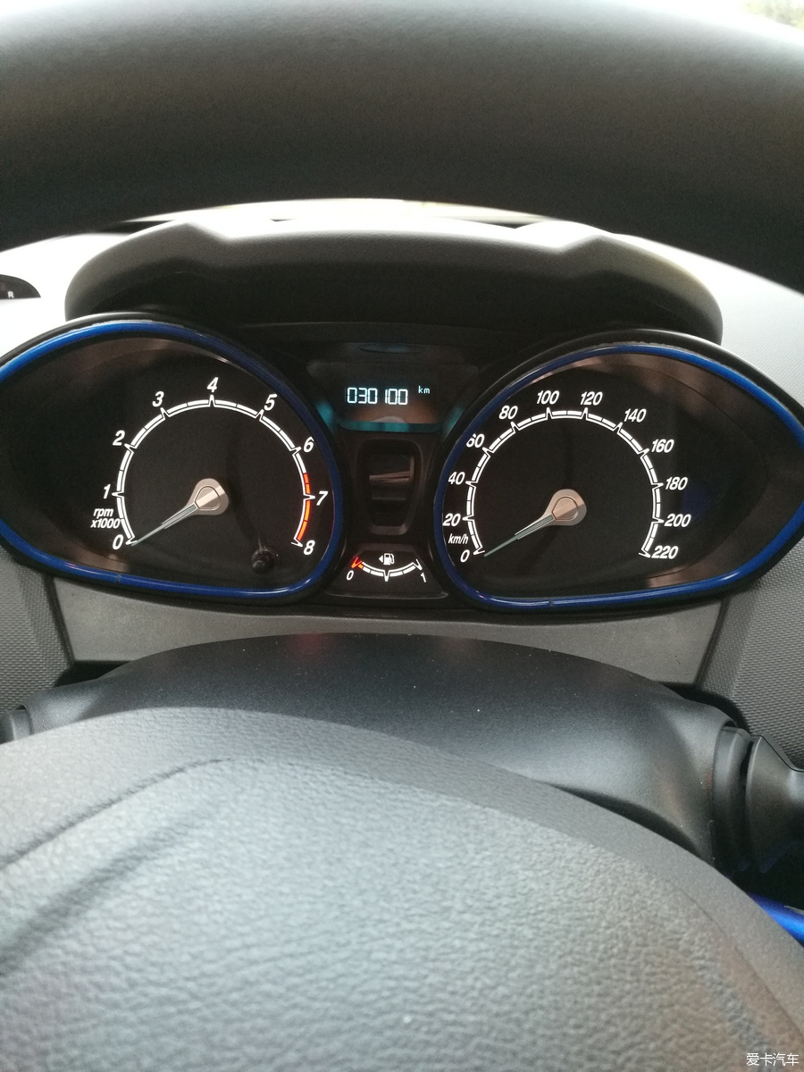

3万公里燃烧状态

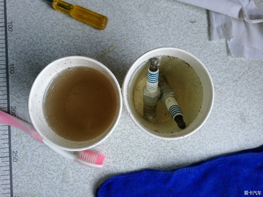

LTR6AI-9 原厂的型号

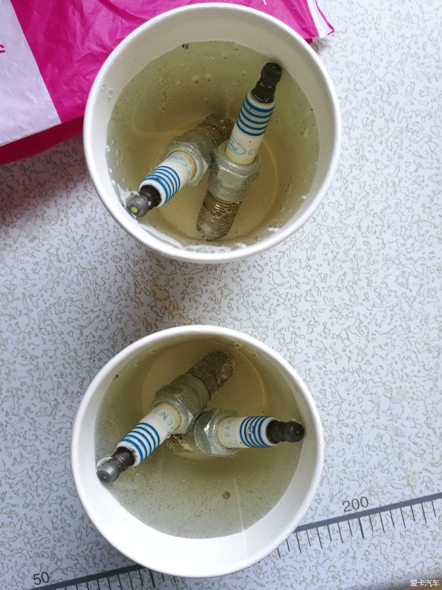

白醋登场,据说泡澡就靠它
十分钟后醋变黄了
二十分钟后
半个小时后 好多黑色的物质飘了上来
必须用牙刷,不然还是很脏,刷完后就很干净了
上电风吹,吹干,
洗干净后的全貌,
这间隙我也看不懂,不知道还能能多长时间
小日本制造的吧
记住型号LTR6AI-9
总体还算干净

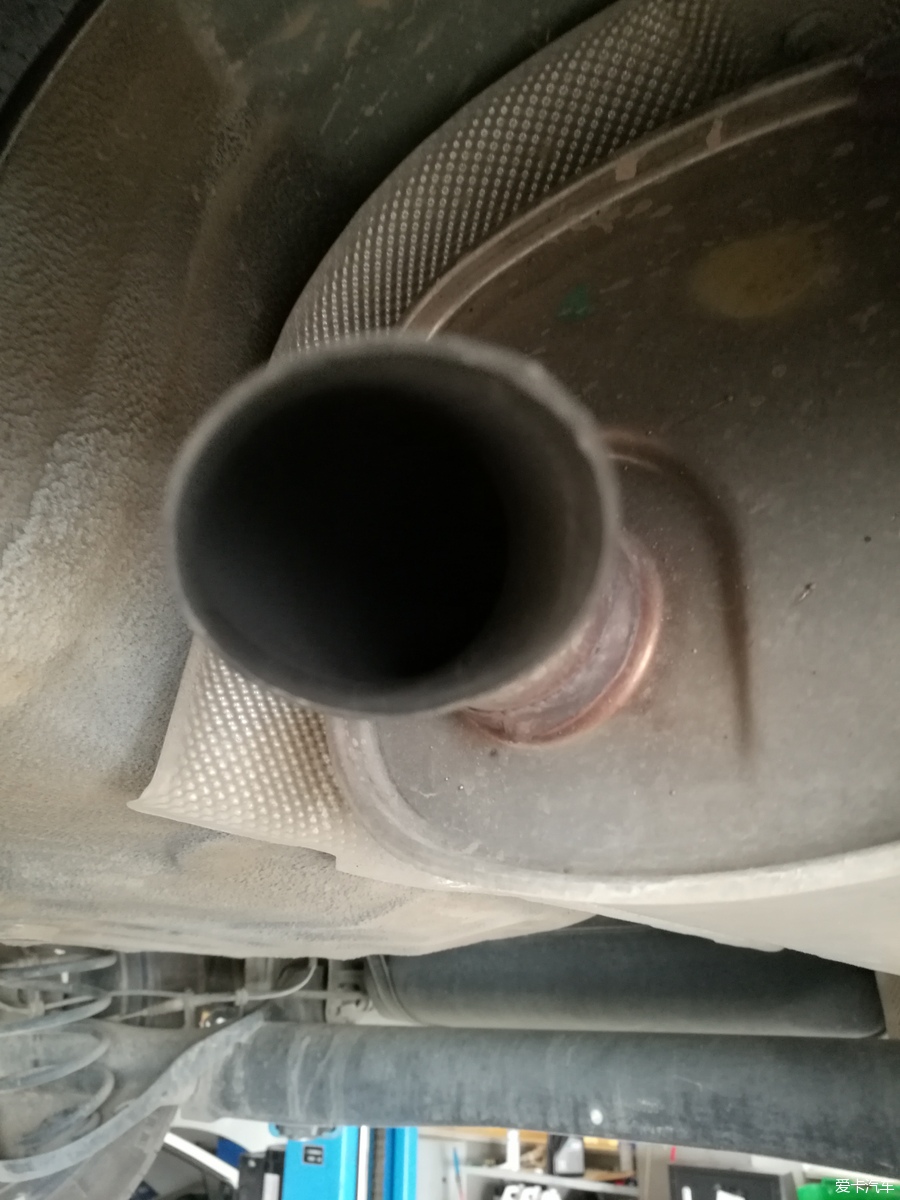

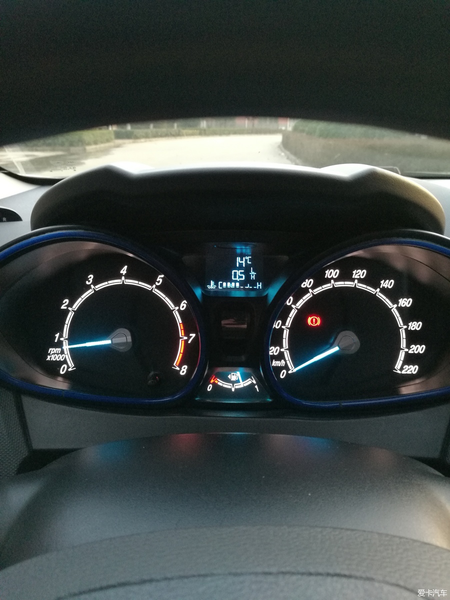

怠速油耗很正常

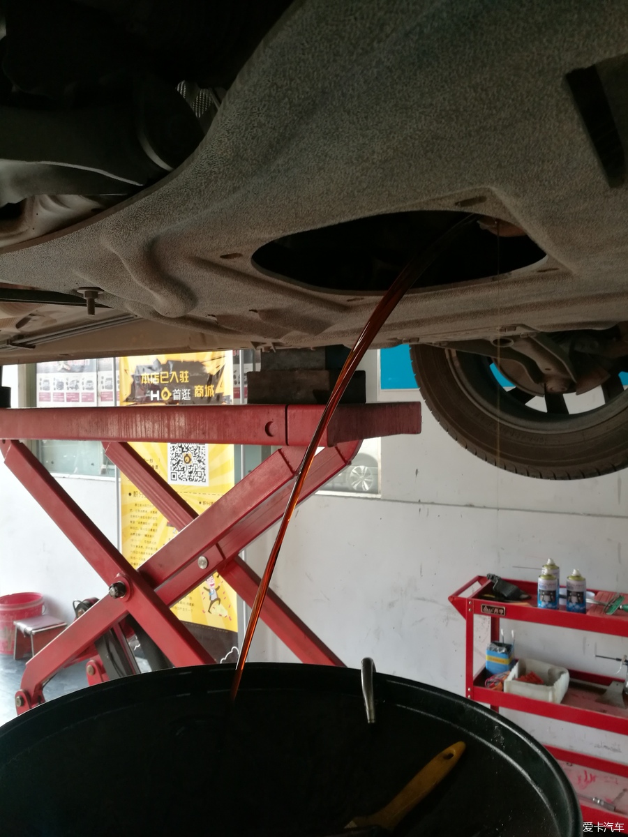

5000公里的嘉实多磁护
放油中
上次保养换的曼牌W 7008

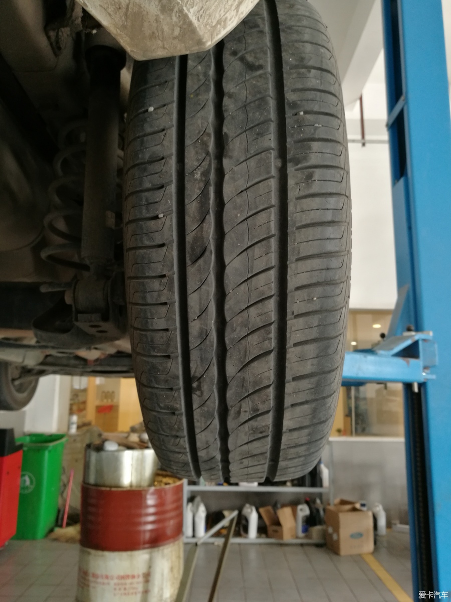

3万公里没做过四轮定位,平时停车只停平地,从没停过高低不平的地方,
在4S店出来,跑了十几公里回家,来到我平时洗车的地方,这里洗车,保养,维修,钣金,轮胎,一条龙服务都有,和老板很熟比较信任,来把刚才的矿物油换了,自从首保用了矿物油,之后用的都是合成油,
再次放油,才跑了十几公里就变这颜色了

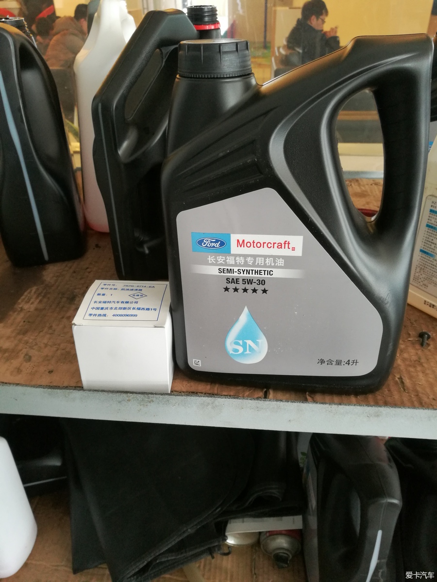

这次换这油
之前看奔驰,凯迪拉克,奥迪在这保养用的这油,我也来试试
淡淡的黄色,跟色拉油一个颜色
