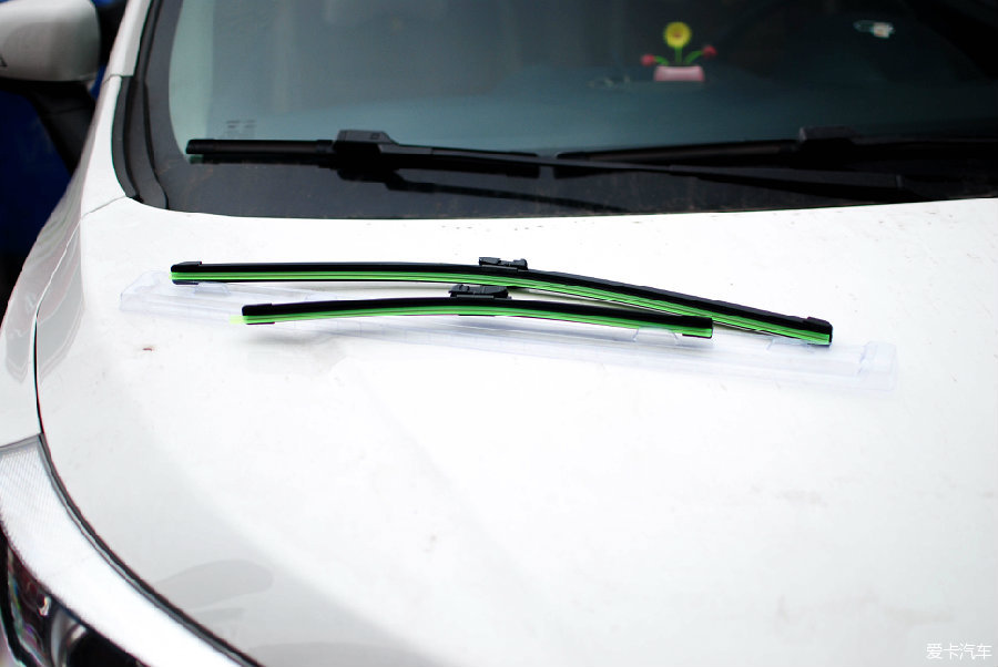

S3已经用了一年多点点的。。刚满一年的时候就感觉雨刷有点不对劲,这不冬天来了,天天小雨绵绵的,雨刷就用得非常频繁,,但开车过程中总是刷不干净,不管增加喷水还是加快速度都不行,这样驾驶非常不安全。
S3的雨刷采用的是博世的无骨雨刷,这品牌还不错啊。但也经不起岁月的摧残,已经开始老化了。
话说我等平民如果再买那原装的博世雨刷,经济有点吃不消,看见有的人三个月一换雨刷,这消费也是不可估量的,所以就寻思着自己动手,网购一副雨刷来自己换。在购买之前都是先自己拆了原车的后,确认没什么太大的技术难度过下手买的。。非常简单。。
下面来说说我的安装过程吧。。手里没有摄像机,没办法,不然我就拍视频了,估计更容易学会。

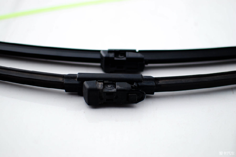

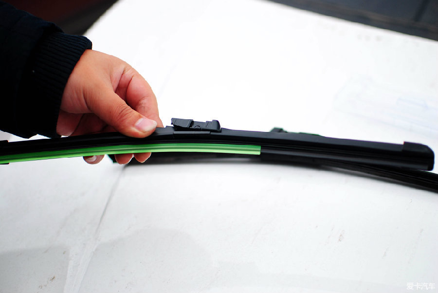

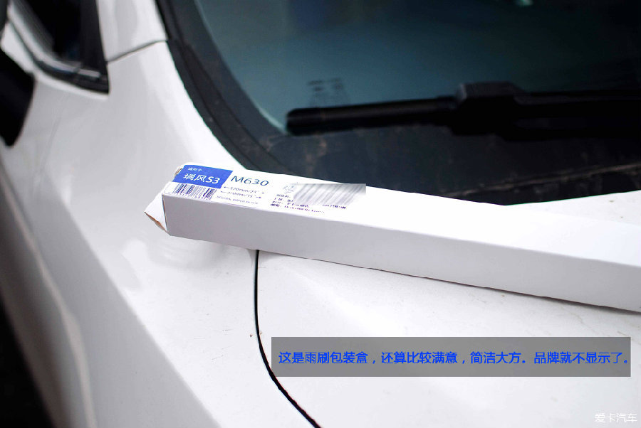

这是包装,真实对比 了一下,新买的和原装的有一点点尺寸出入,但换上过后,感觉也没什么异样,刮得干净了。

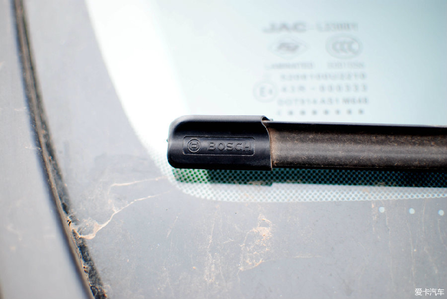

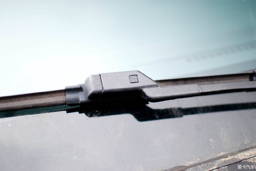

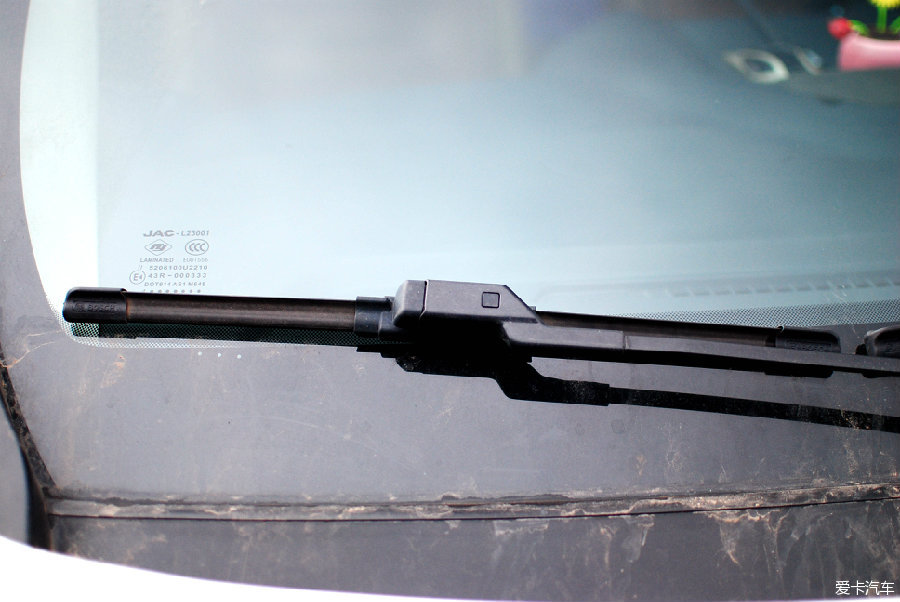

原车的博世雨刷。还是非常给力,用了一年了。

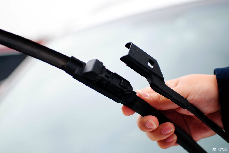

下面开始动工吧。。话说换这个不难,拍照非常难。。

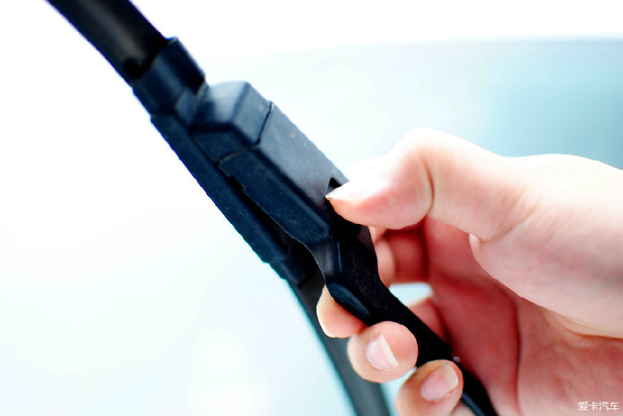

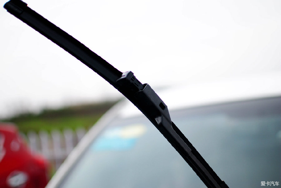

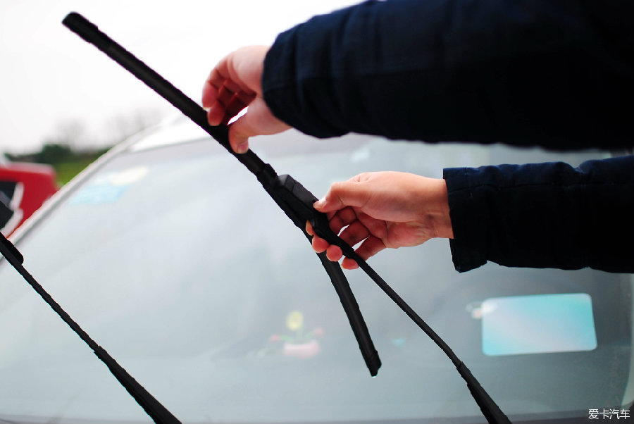

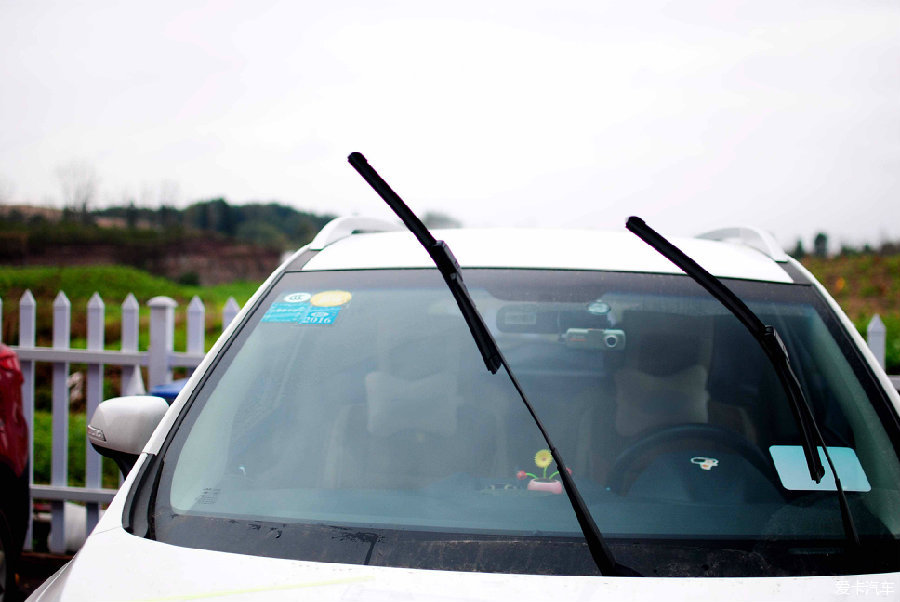

首先用左手抬起雨刷,与骨架成一定的角度就行了。看图

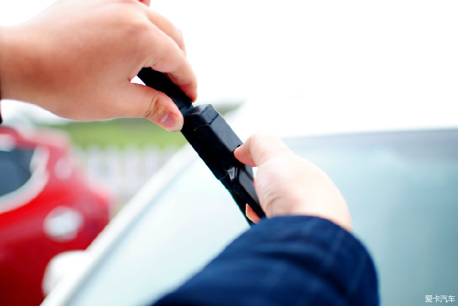

然后用右手按下那按钮,稍稍 有点费力。
按下之后,左右就慢慢向外拉,用力别太大,慢慢的摇动着拉。。
拉松后就直接取出了,,这样就完成了原车雨刷的拆除了。

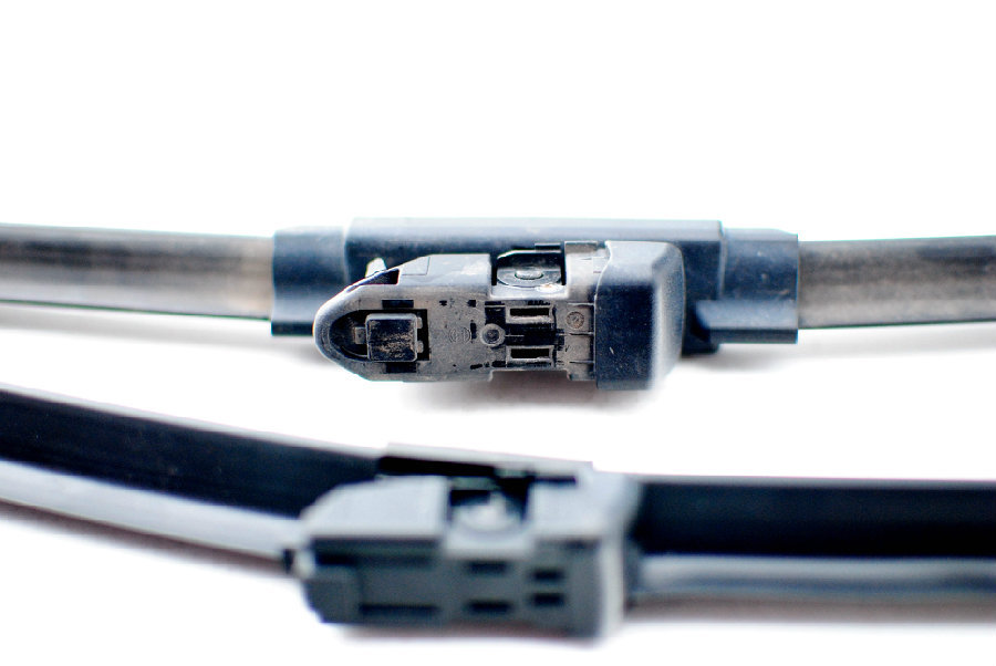

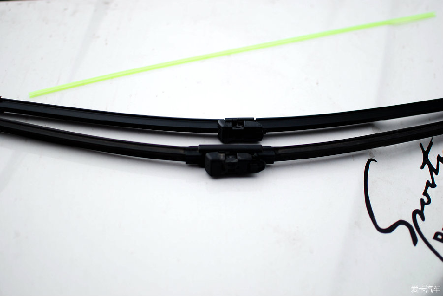

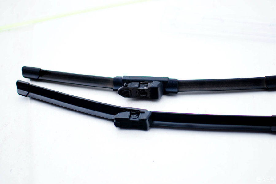

下面就来看看新的吧,,来个对比 ,其实也看不出什么不一样,

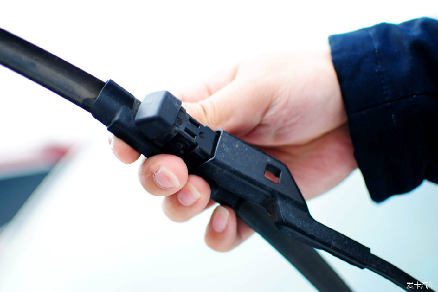

安装就更简单了,,左手拿新雨刷,对着支架插进去就行了,卡扣自己就扣上了。。非常容易 的。

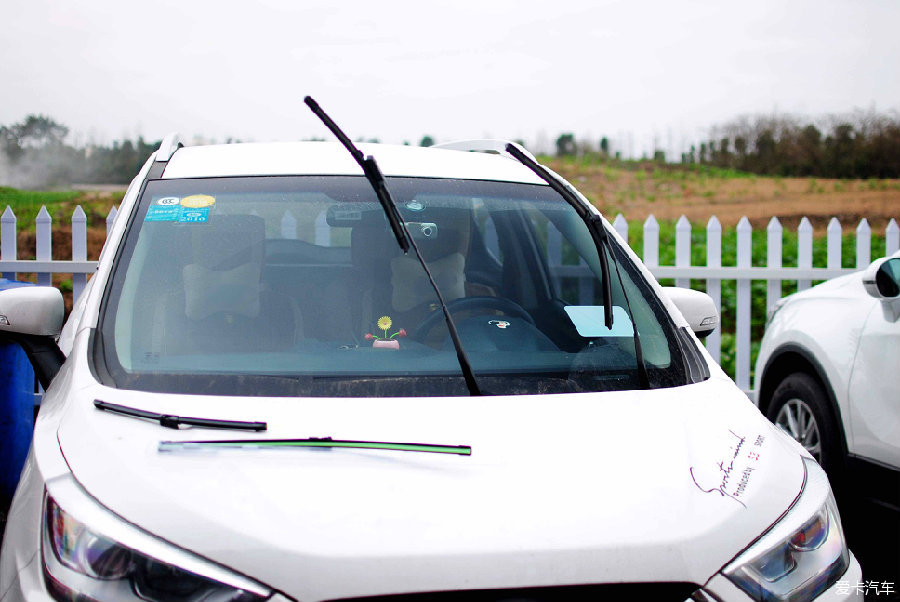

两个都更换完成了。。下面就是测试了。。
这下全刷完了,干干净净,,非常给力。。当然这是易损品,能用多久我也就不知道了。到下次更换的时候做汇报 。

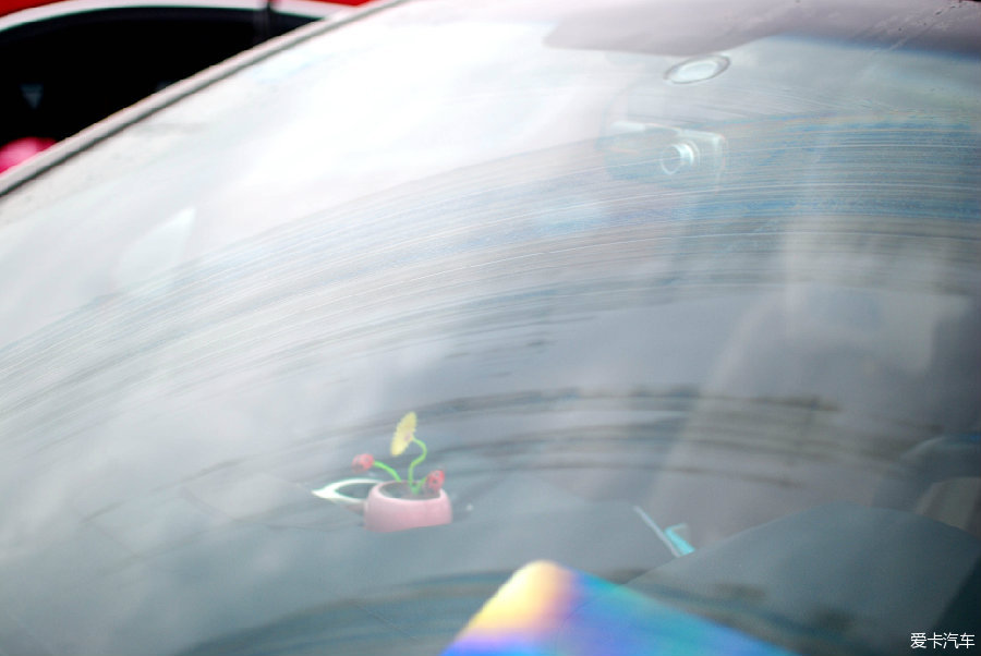

忘记了发更换前的效果了,,反正是不满意 ,也不好照出效果来,这相机真不好拍。
一刮就是一花的。。太难受了。。
