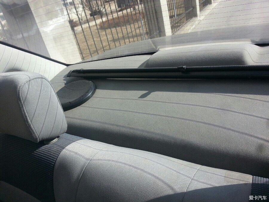

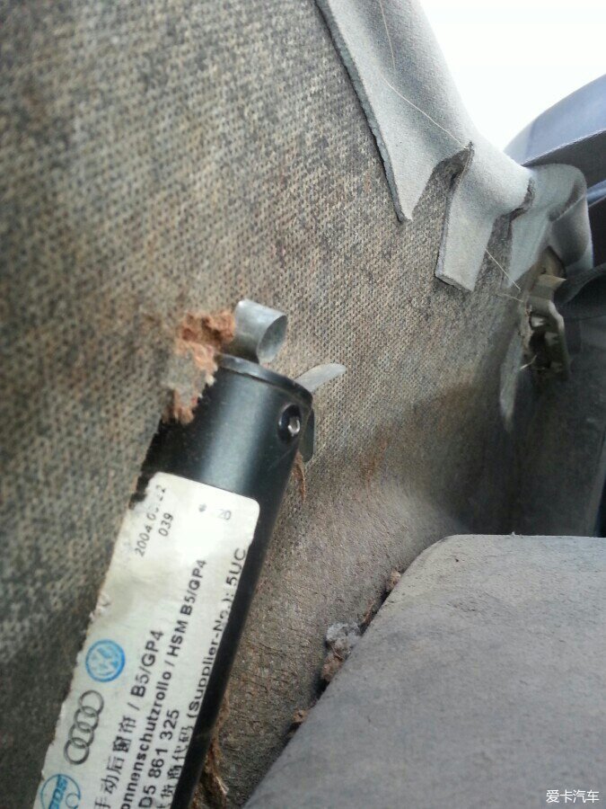

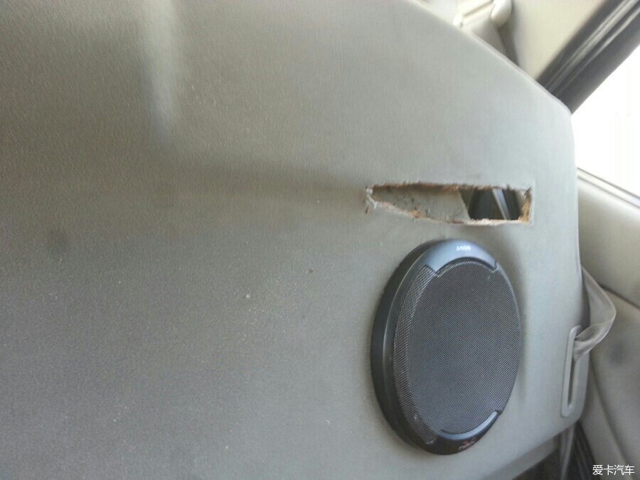

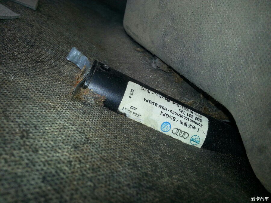

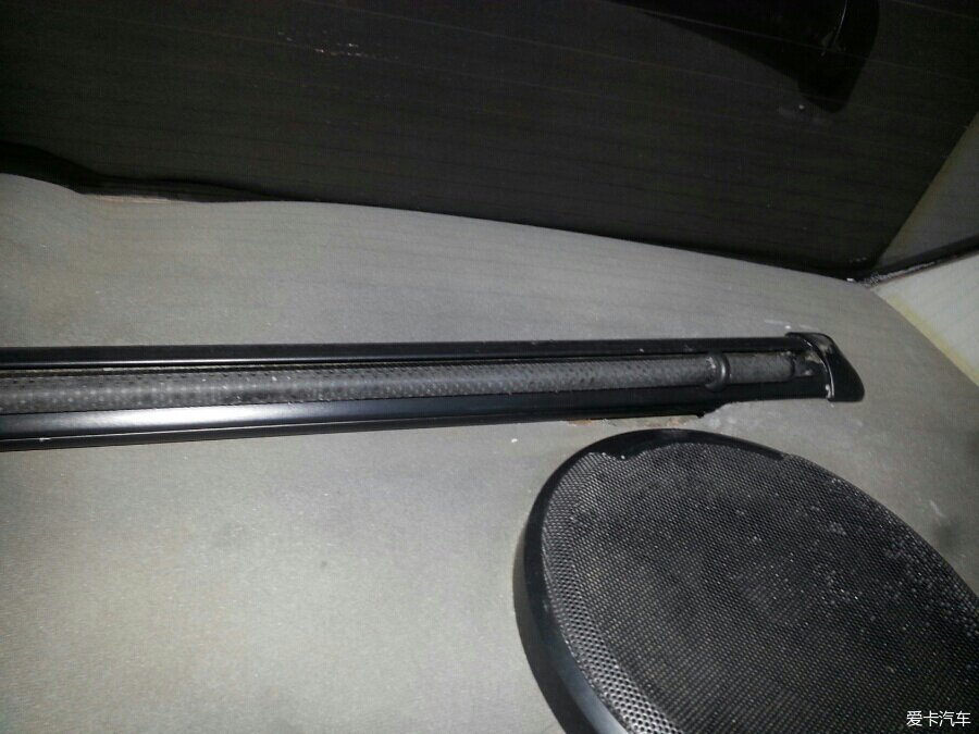

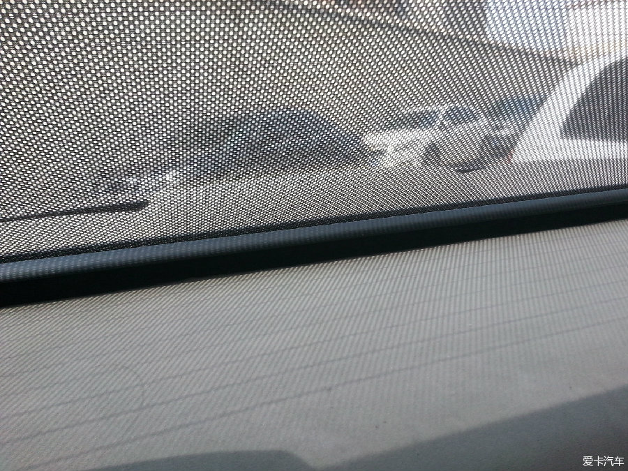

一直喜欢后排遮阳帘,看起来高档夏天可以遮阴,私密性更好。苦于没有合适配件……比划过B5手动的(太宽拉到一半卡住了)奥迪a6电动的还是太宽(遗憾),最近拿到个3000拆车件比空间划后严丝合缝……(和奥迪遮阳帘是一个供货商,手感做工满意泡沫清洗8-9新的样子),过程没有拍,就是定位开洞……误差基本没有……挂钩本来想用B5挂钩研究的怎么也没有空间放弃了……最后是LG电视带的线卡子粘在在玻璃上了,掉了的话在找其它合适挂钩,开洞细节不太完美……两头内部固定(3000有锁片非常紧不会松动和震动)耗时4小时……

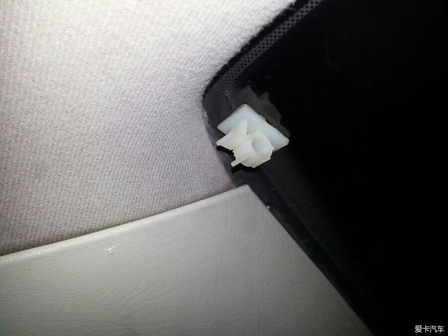

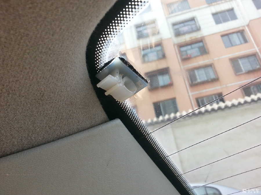

买电视带的线卡,被我翻出来了,质量非常好,背部换了3m胶(灰黑色)原来是白色双面胶也非常牢固,只是外边看颜色不搭配……注意!!!!这个方法失败了把太阳膜撕下来了,因为是粘在太阳膜上的,后来把太阳膜剪了个豁口(3M胶粘玻璃上还是粘不住,遮阳帘回拉力量太大,加上颠簸 用AB胶也不行居然把玻璃扯下来了一片,估计是化学反应……目前是用专用挡风玻璃黑色胶粘的,目前没有问题希望大家少走弯路……)楼下还有补图,装饰缝隙的……

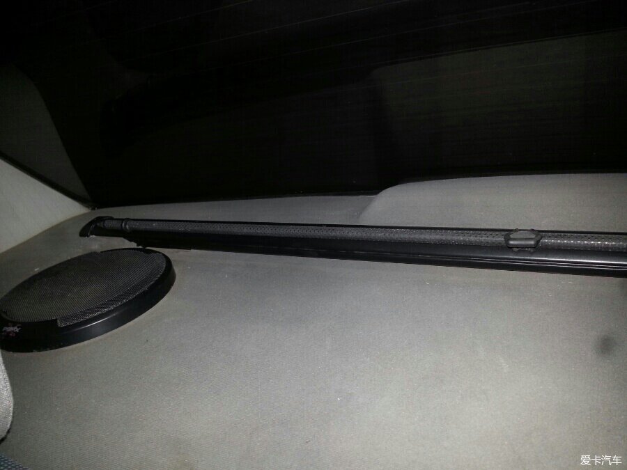

有瑕疵……大家忽略,遮阳帘中间是悬空的……我装了喇叭没有地方了,只能选这里了……

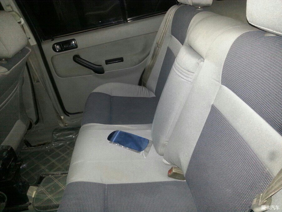

原车座套……

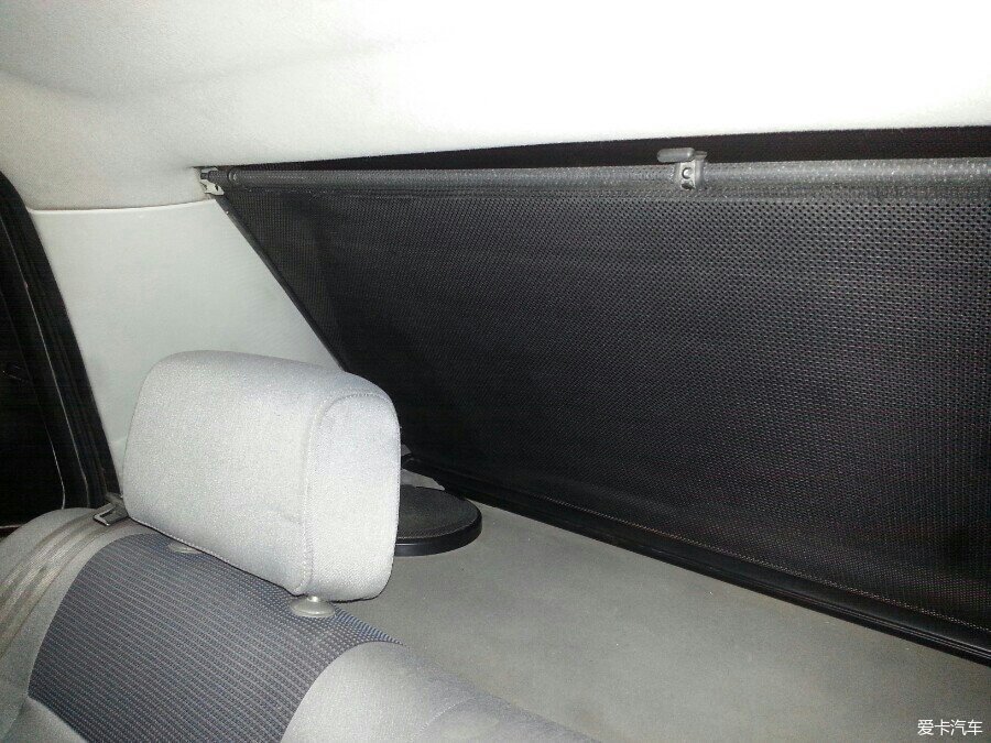

合起来样子
晚上没有效果
斜着看
以下是最新的补图
先把太阳膜划出豁口,直接粘玻璃上(用挡风玻璃胶粘 需要3天以上时间凝固)
缝隙用缠线束的布胶带堵上,用了两层就不透光了,现在有些松脱了~回头上些胶固定下
现在比较完美了

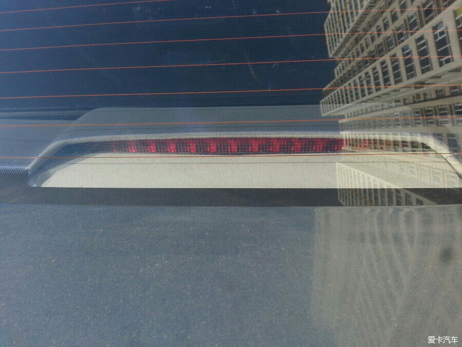

顺便看看领驭的高位刹车灯,色差饱满颗粒感强……非常满意

厂标,质量放心

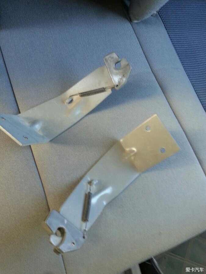

锁片
补个开洞的图……回复的好少……没有动力了
