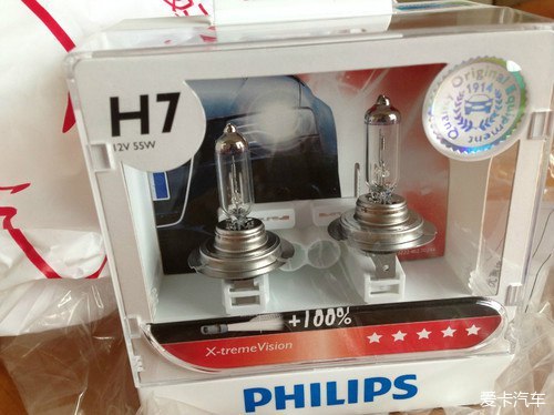

考虑车子远光灯用的次数很少,估计只有近光灯的1/10,所以决定把一对远光灯泡换给近光灯使用,买一对好点的灯泡给远光灯使用。原车配的飞利浦灯泡现在只要19元,标称亮度增加了30%,升级版的灯泡一对都在150元以上,决定还是买好点的飞利浦新极劲光,一对169元。 如果要都换新的,建议近光灯不要买所谓增亮多少多少的,可以买不到30元一只但是有4倍寿命的恒劲光系列。
上图就是亮度增加100%的升级灯泡,色温3350K,寿命不详。
为了对比远光灯的效果,先把新灯泡换到右侧,惊奇的发现打到对面墙壁的光斑没有觉得更明亮,不知增亮100%是怎么测试的。感觉多花了100多元没有什么明显效果,至于投射光束多了35米更无法目测。

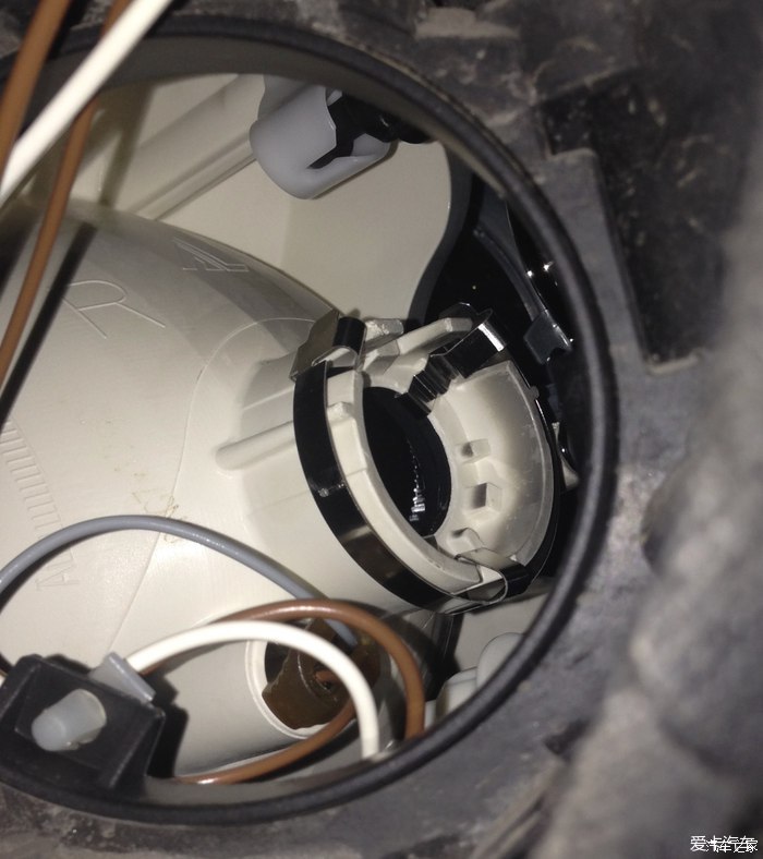

下图为近光灯的内部结构。图中的插头已经从灯座上拔下,黄圈内是分离锁止弹簧的要点部位,分离时按压弹簧顶端再向左下侧用力即可把弹簧从扣中脱开,灯泡就可取下了。
