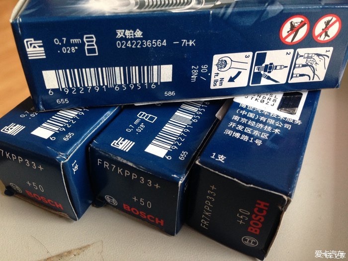

3.火花塞购买需防电商作假
电商号称是德国原装进口,接触发现只有极少数商家会在发货前能告诉你是南京工厂生产的,实际南京生产的质量也有保证,问题是商家不诚实。这次商家最终发来的是博世FD7KII33X,是南京工厂生产的不是德国,外包装及火花塞上都清楚标明,在“博世汽车配件”扫码检验为真货,只要不是冒牌货哪里生产不重要。南京工厂生产的火花塞侧电极工艺水平一般,确实有焊接歪斜现象,但只要双铱金不假就行。
有的商家在发货也会掉包发给你低档材质的火花塞,一定要在收货后仔细核对,因为型号很多,稍不留意就会上当。双铱金的代号是II双铂金代号是PP,两者差价100多元,开始发来的就是双铂金的,被果断换货了。 店家服务态度不错,反映发错货后答应换货,运费险也及时赔偿到位。
试车发现油耗降下来了
电商开始发来的是便宜的双铂金
客服说是发错了同意退货重发双铱金
