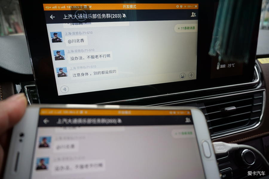

上汽大通G10豪华行政版及以上是原车自带大屏,这个大屏功能还算能跟上时尚潮流一般车机能有的基本都有了
收音、导航、360环视、手机互联、蓝牙等等
一个字大

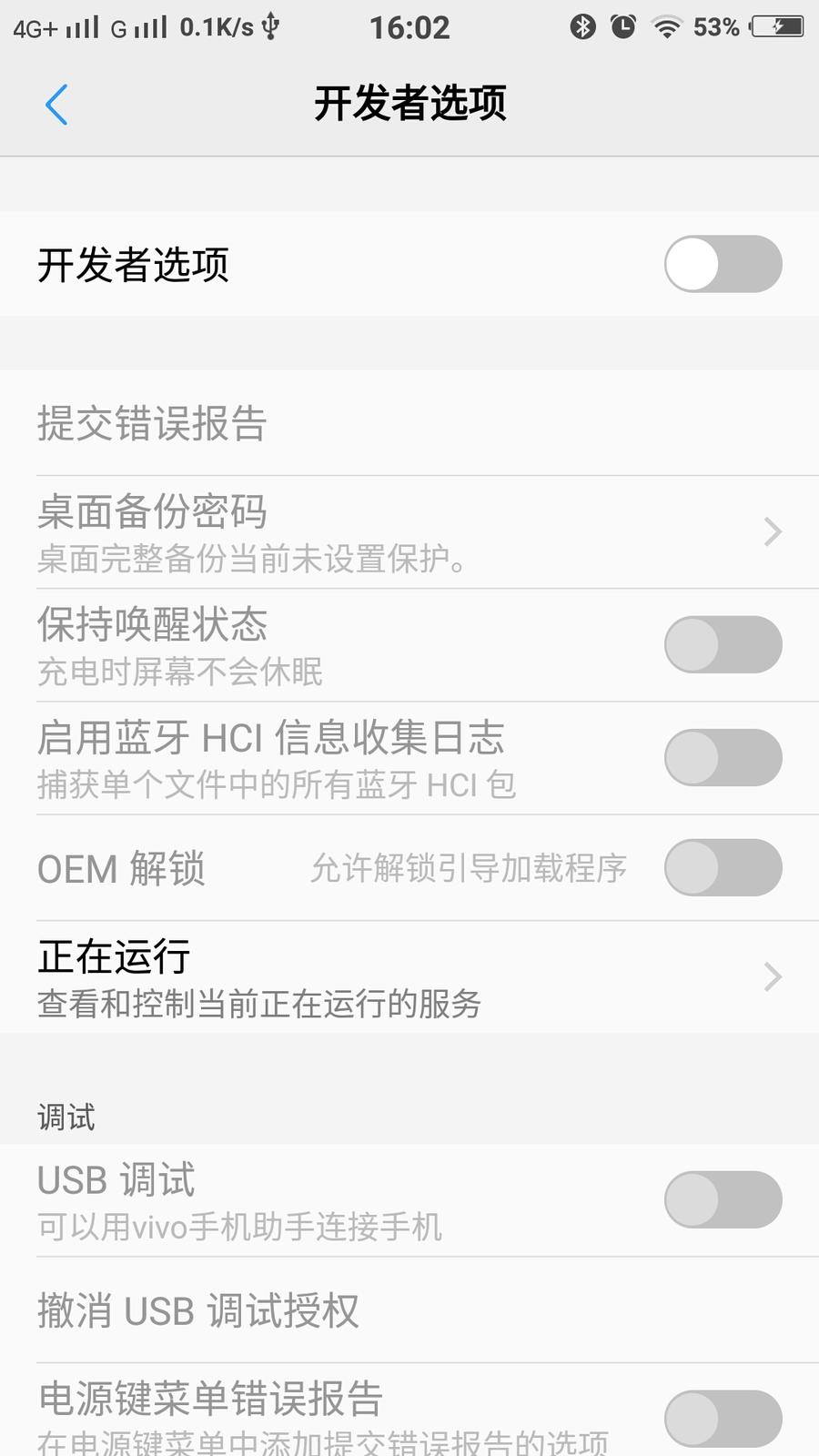

打开手机设定
进入开发者选项
开启开发者选项
开启USB调试

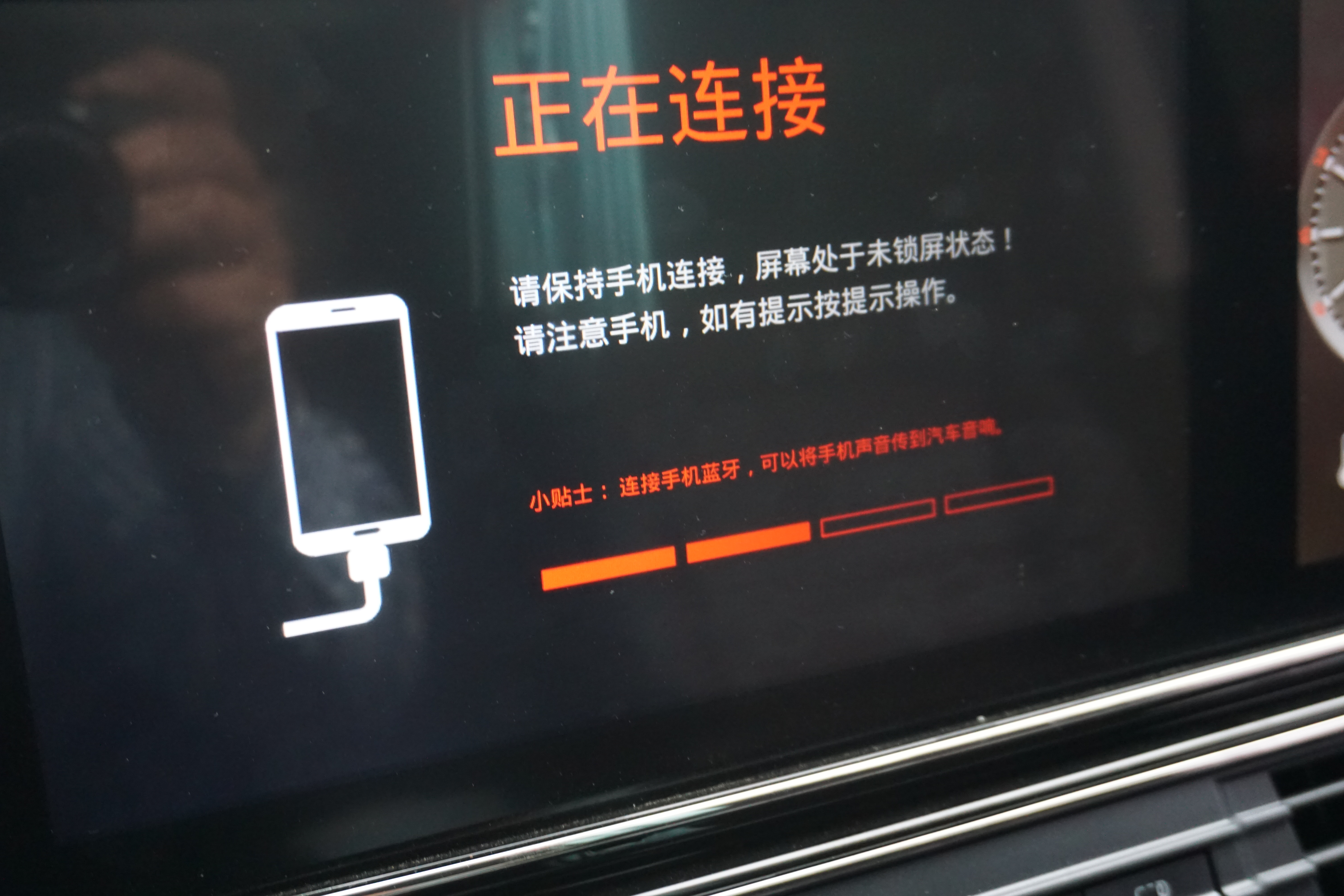

手机上下载好亿连驾驶助手
连上手机
正在连接

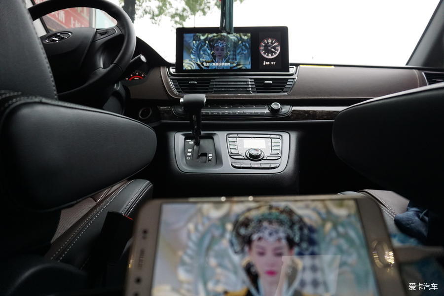

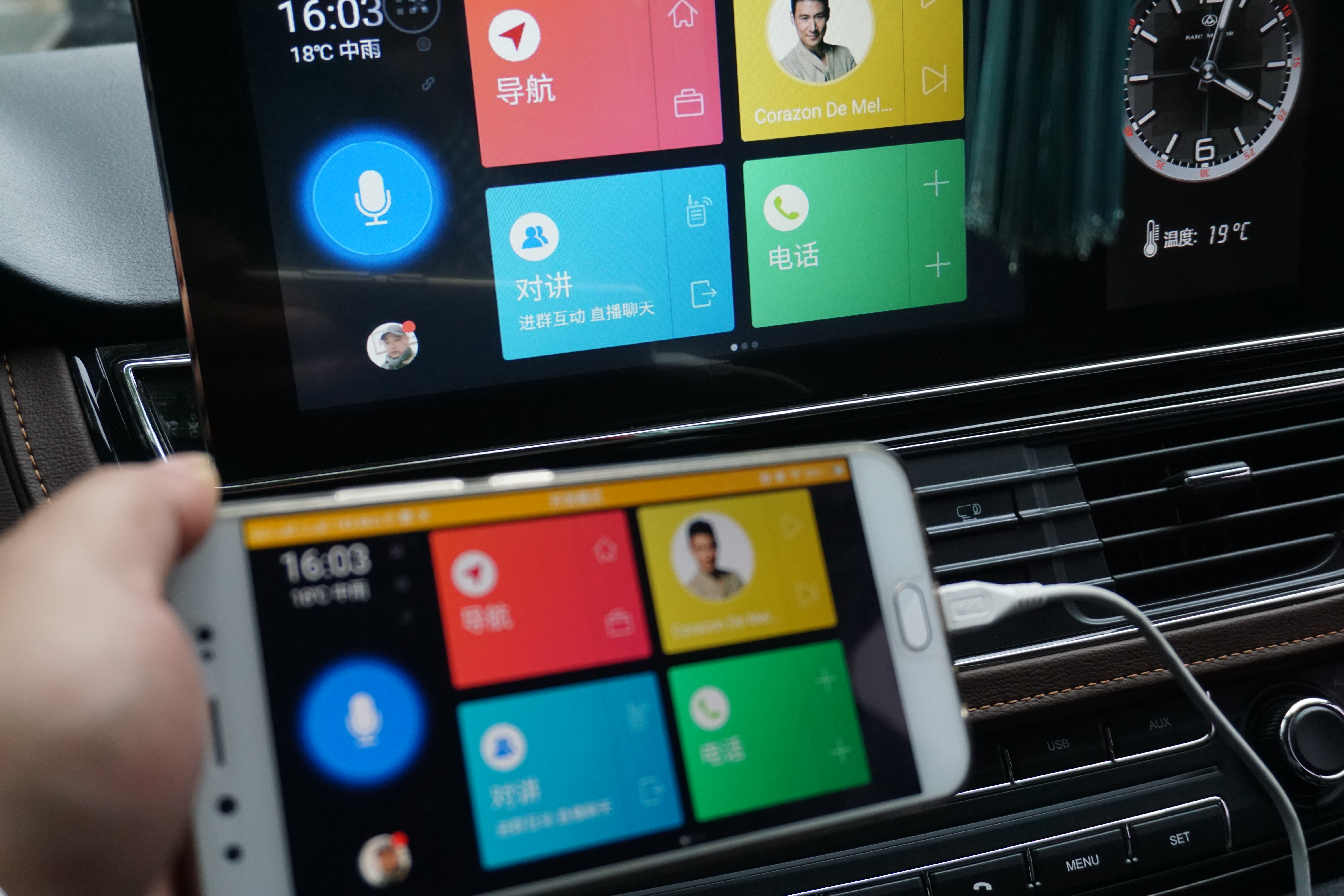

手机与车机互联后就同屏了
微信-QQ都可以用
微信能横屏
QQ不行

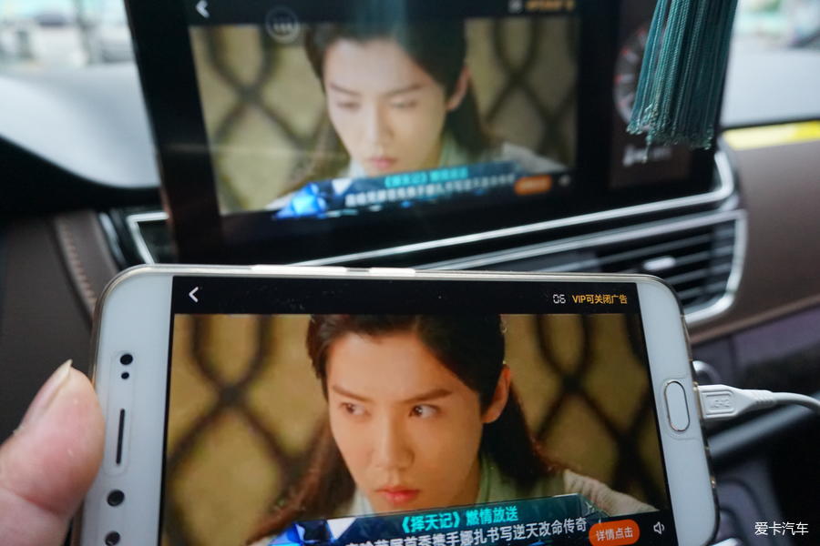

可以同屏播放手机上任何软件的视频
腾讯视频

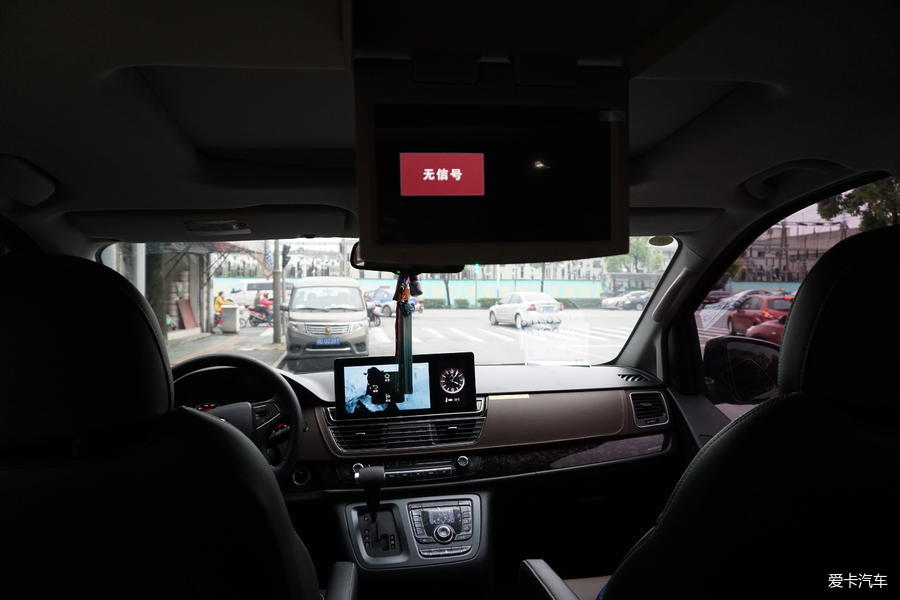

手机互联不能在后排顶棚显示器显示,不知道是故障还是设计就这样
中控大屏的显示像素还算好
长途自驾游,后排的福音,随时在线可以看电影或电视
U盘播放视屏,后排显示屏可以播放
