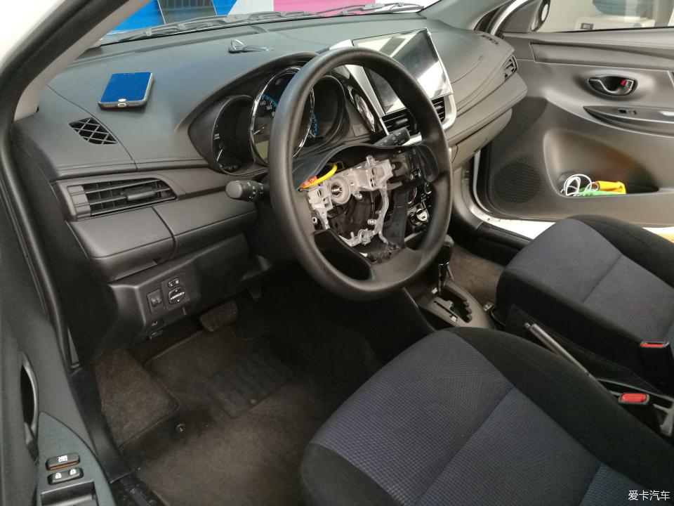

还是上次的那家店,依旧是拔开气囊盖
拆下方向盘
因为之前换方控的时候就安装了高配游丝,所以这次只需固定一下就好了
固定好游丝,准备走线
