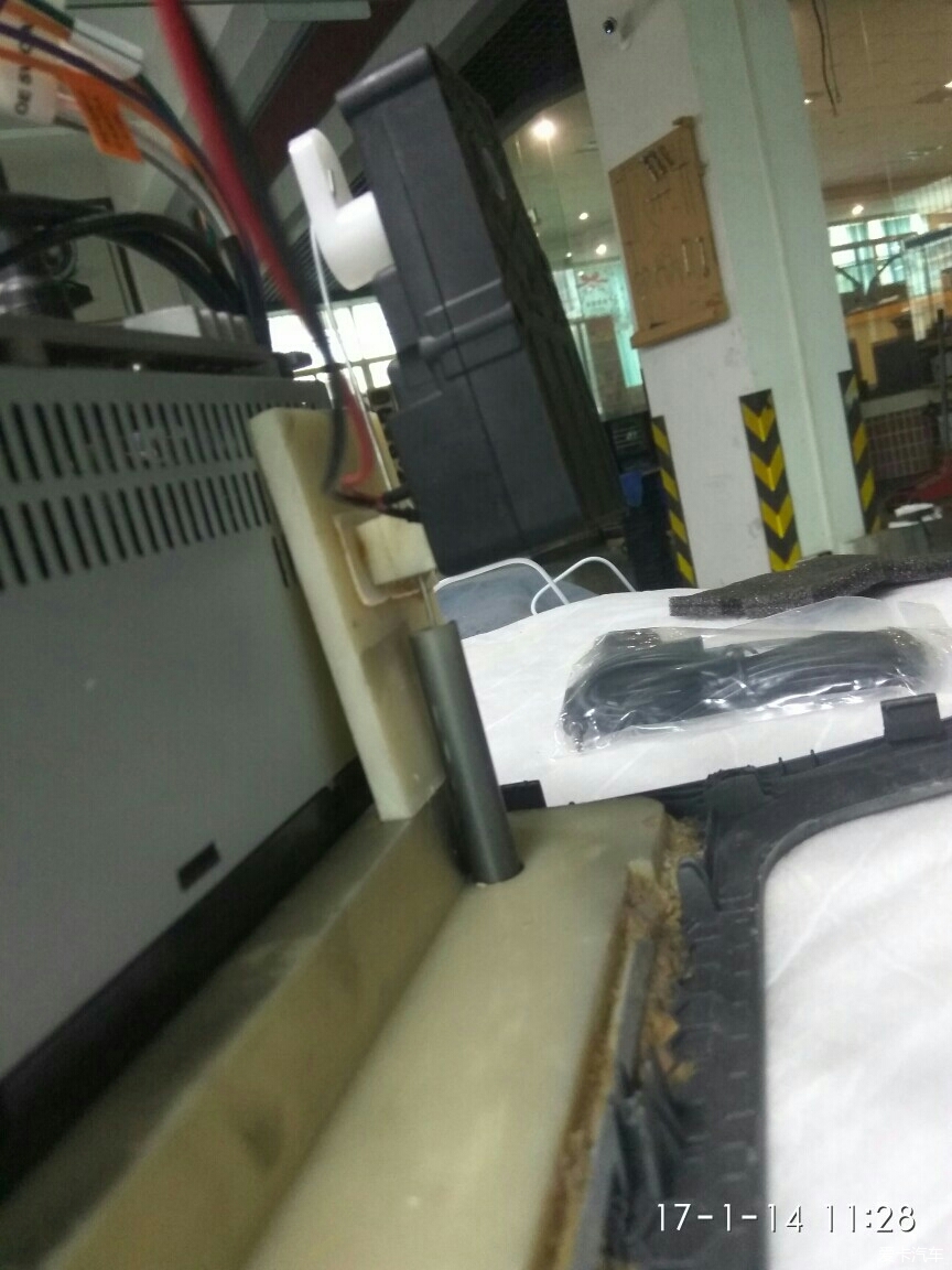

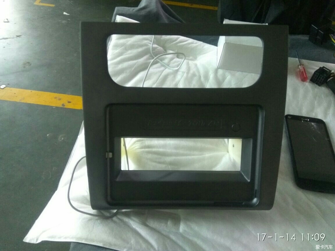

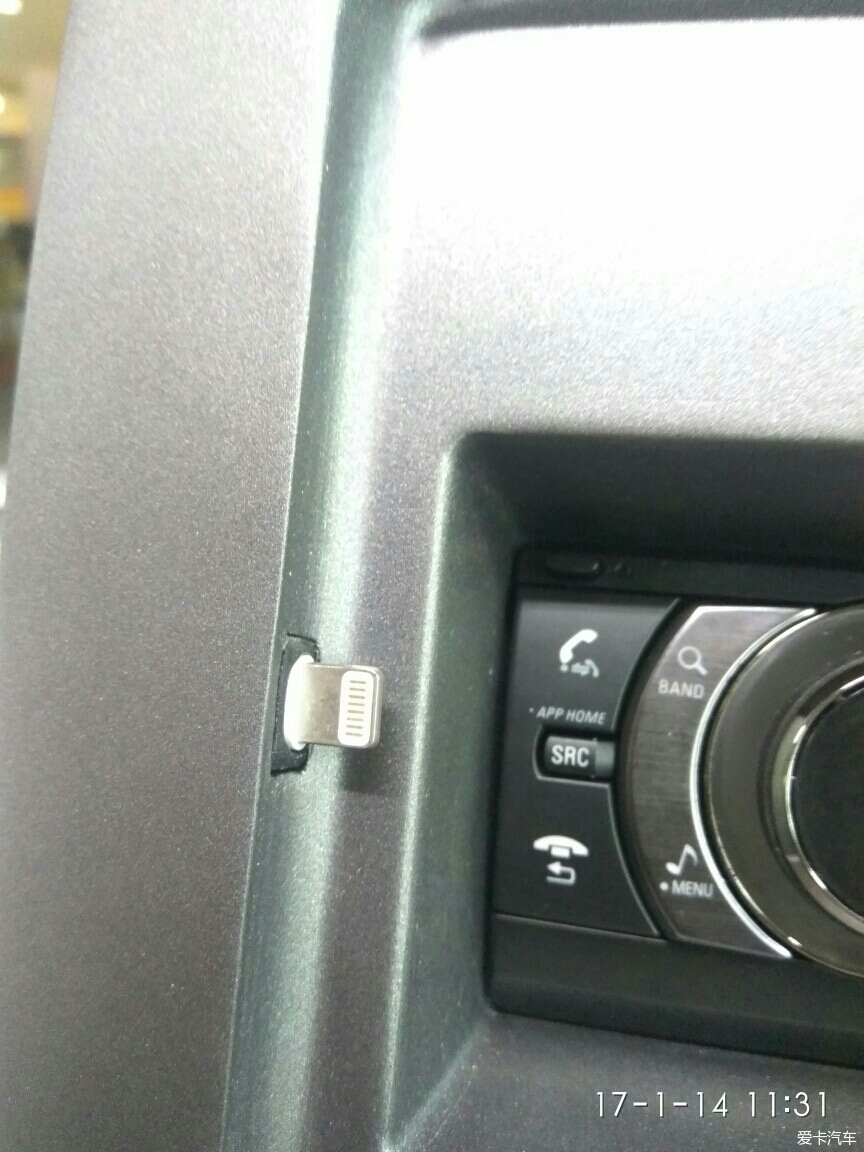

等了6,7天!终于把mini架和功能机子连接上了。不过由于是提前一天过去安装。加上当晚要去帮朋友接新娘,所以匆匆忙忙。搞得有点狼狈!而且mini安装软件之后,出现连接不,所以没心情做安装直播
前面看着不错
后面看着就有点失望。
看着多少有点失望

拆后板走摄像头线路
顶针,弹ipad出来的

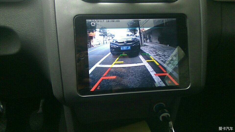

摄像头

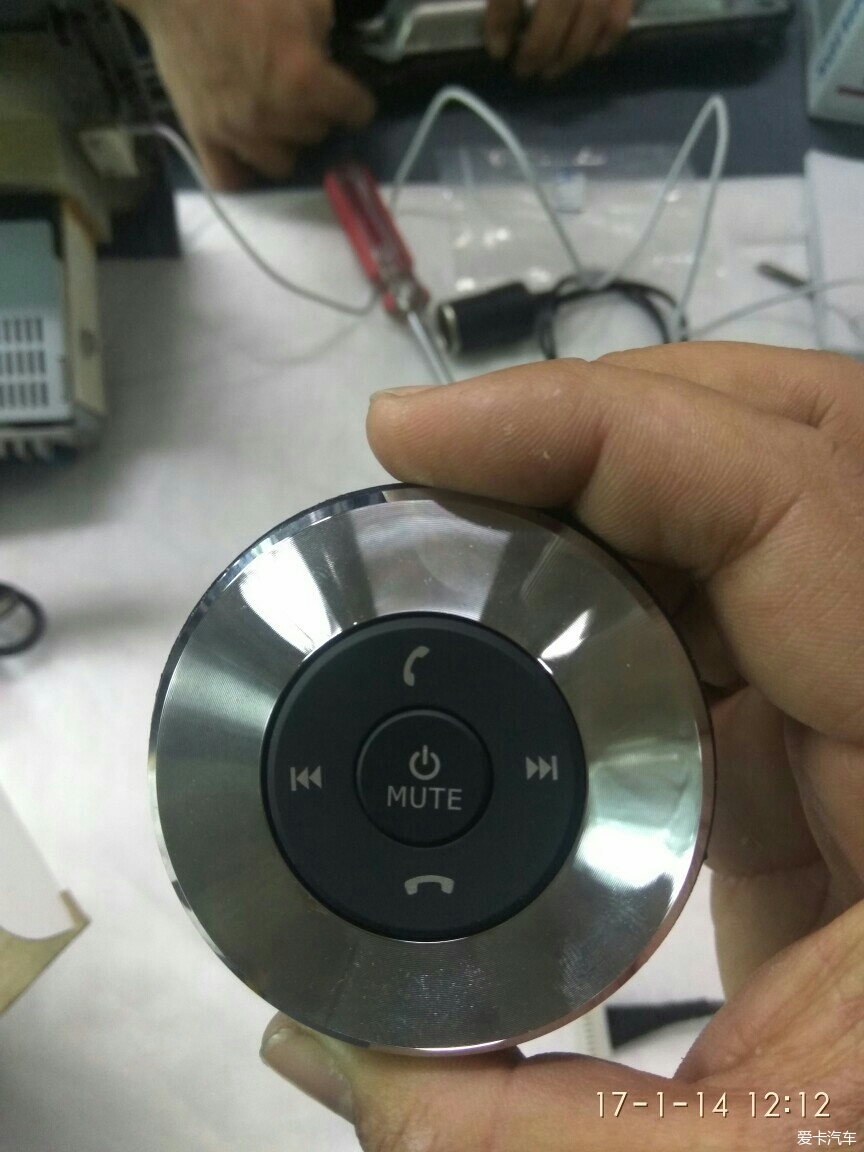

蓝牙控制器

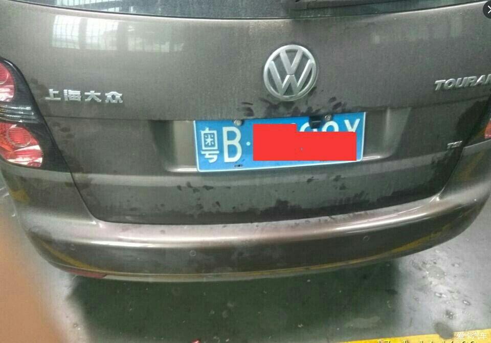

摄像头安装
安装完成后才发现挡住了号牌了
对于违章罚款全国最贵的深圳(遮挡号牌罚6k),不敢冒险。只能另外选地方
只能装在这里了
这张照片是后补拍的。
不知道什么问题,云智驾软件老是和我的mini连不上。很心烦...还不知道要怎么解决。安装店家的mini系统是9.3,可以连上。由于赶时间要回深圳帮朋友接新娘,就匆匆忙忙装好回深了...
来自 爱卡Android版 发表于 2017-01-18 08:39    IP属地:未知
引用 wparmy 于 2017-01-18 08:01:01 发表的回复
不如直接放上面得了
直接放上去,字体太小,声音太小。但是现在软件连不上,跟直接放上去差不多

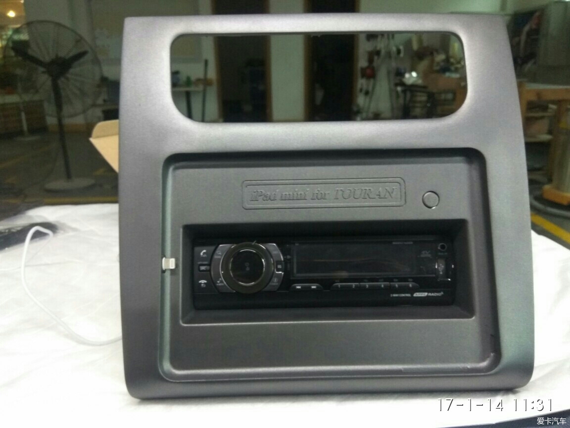

虽然看的不如上部精彩,但不得不说这完工效果还是相当不错的!但如果背面能做一下光滑处理就好了!想问下这个架子做好多少钱呢?谢谢
雕刻面板2200,不便宜啊!烤完漆效果还是不错,特别是顶针功能。按一下,自动弹出来,很方便!蓝牙功能机+蓝牙控制器+麦克风+wifi摄像头2400,工时费300

是啊,千金难买心头好。我也很满意他的正面效果,特别是里面的顶针。虽然是偏贵一点,但是一想到装上之后七、八年不再动它了,而且普通一般的导航也要几千块干脆一部到位,免得以后后悔。
顶针
