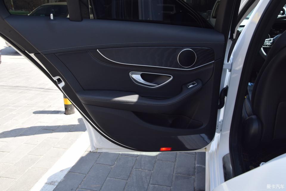

拆卸下来的门板 取下吸音棉 开始去除内饰板
拆卸门板三部曲
座椅记忆卡扣比较脆,拆卸用一字改锥 小心拆卸!
更换之后的效果

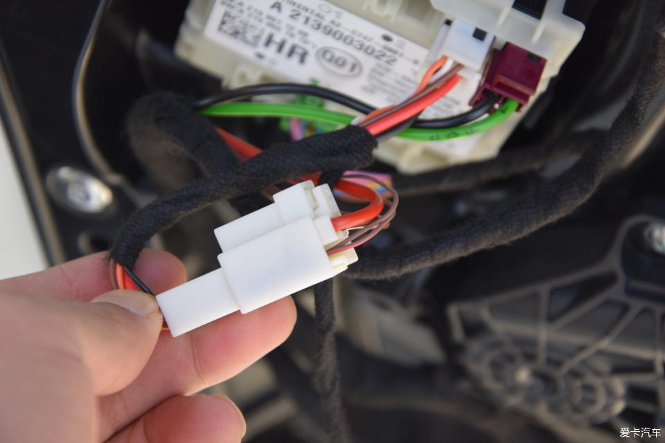

氛围灯布线 全部采用原装位置,活干的好不好,细节最重要
车门控制模块转接头,无损安装,全程转接头
氛围灯接电,常电和地线,两根,另一方接控制模块
原厂预留插针位置,在副驾驶侧下方
全程无损安装,无破线,全程插头对插
