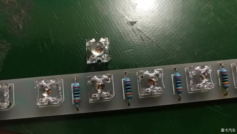

我的老八平时用的少,周未节假日才用,正月从北京自驾游回来,没开过几次。前几天晚上喝了酒让媳妇开,无意中发现高位刹车灯有3分之一不亮,尾灯只剩右边的一只行车灯亮,立马上淘宝买了全套LED灯泡更换。
通电检测,果然有四只(左往右第8只亮一下就灭了)不亮。本来想换总成,原装太贵,副厂的怕寿命不行,干脆买几只灯泡换。
淘宝上买食人鱼灯泡,尺寸很接近,四只脚尺寸完全对的上。
更换好了全亮。
特地测了电流,0.05A,电流很小。

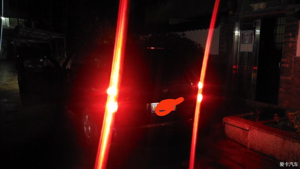

晚上效果,肉眼看着很亮,但是手机一拍就有光影出来,是否和雾天有关。

手机拍出来有光影,是摄像头脏了,用衣服擦擦就好。
摄像头的镜面摔裂了,怪不得
