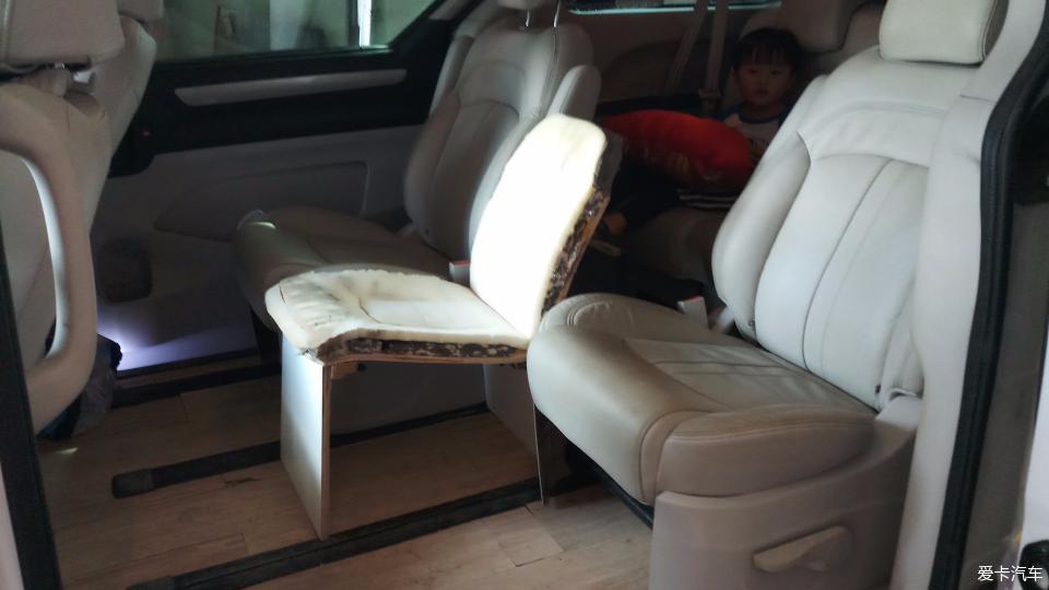

放上车看看。
下边先拿点东西垫好高度。

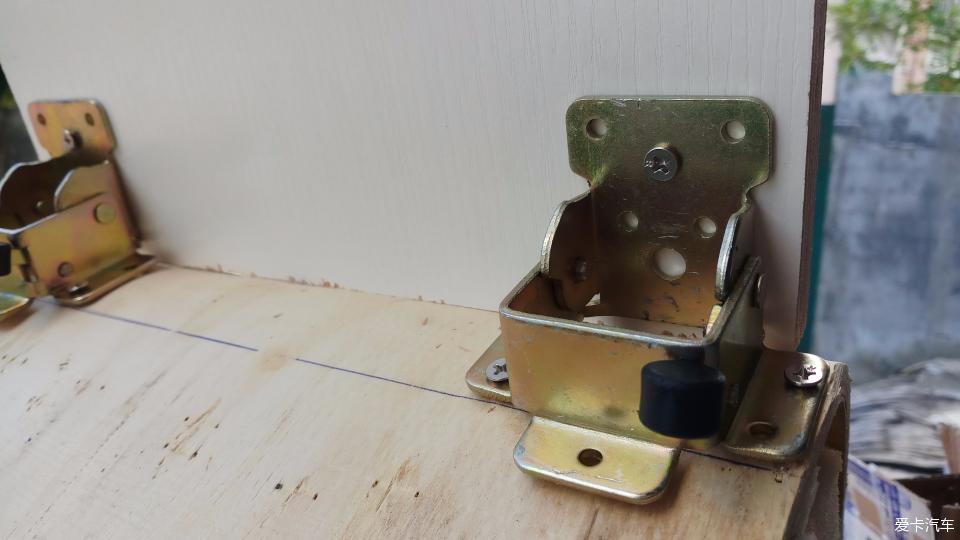

接着上神器,这个叫自锁铰链,5块钱一个,重型的。
2mm厚。
开出前后脚的板。
找一下支点。
螺丝要用好点的,不然会断,我用的是不锈钢的。
装上,先上两螺丝。

收好后的样子。
打开是跟原车的一样前高后低。
上车看下
收起来后放在第三排下面,刚刚好。

放上车。
收好脚。
放进三排下面。
完工,这样平时不用也不占地方。
我就是我_zhao168
发表于 2018-12-27 12:36    IP属地:未知
引用 大洋挚爱 于 18-12-23 16:52 发表的回复
你这个锁链可以任意角度吗
只能90度
