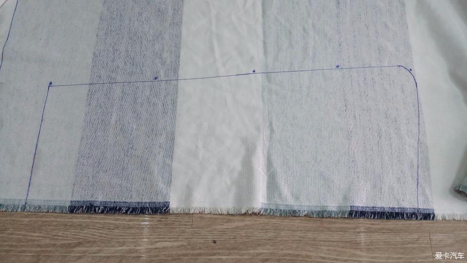

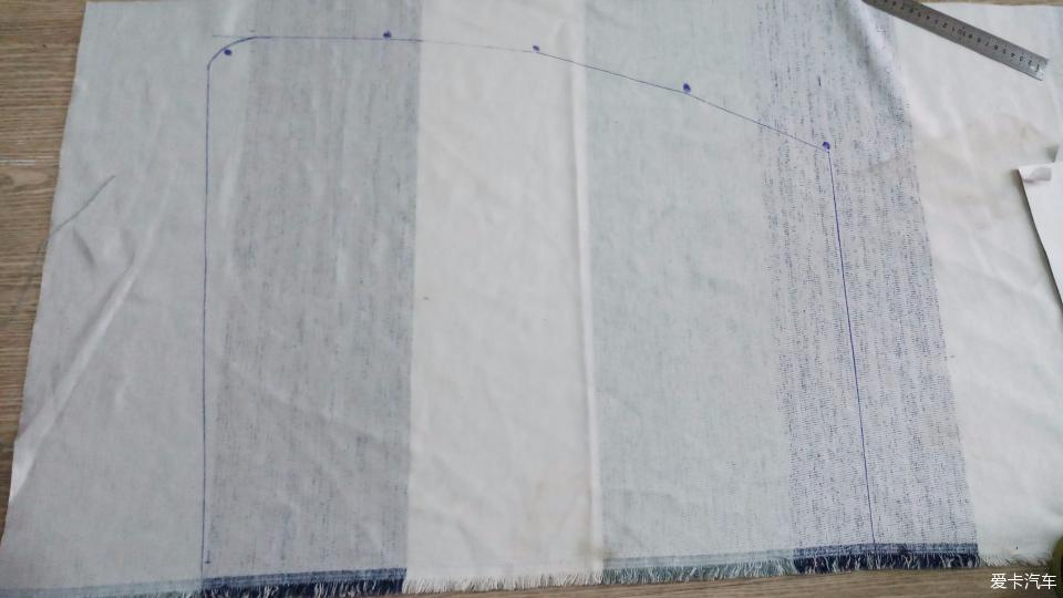

接着画线,这是第一排的。
这是第二排的。
这是第三排右边的。
这是第三排左边的。
剪下来。

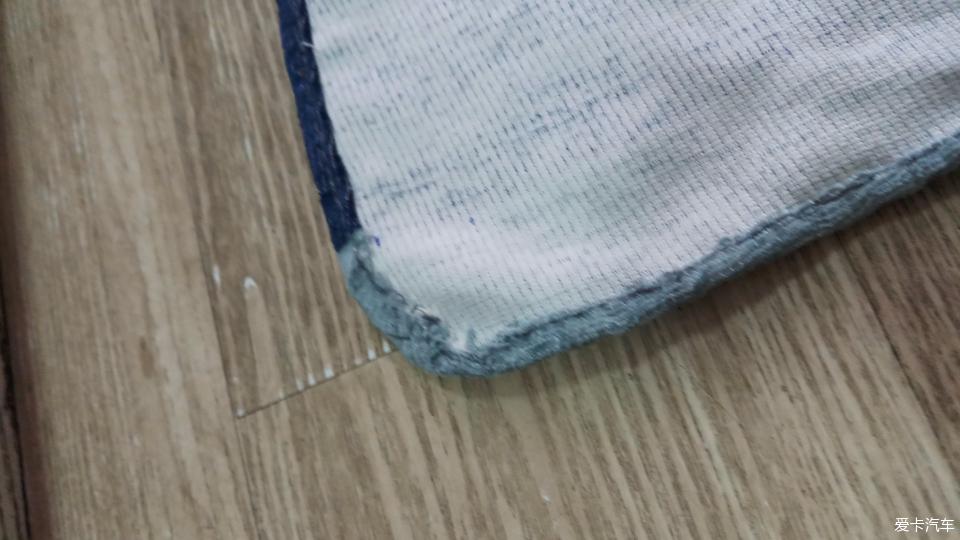

接着把边折回来缝好。
缝完了的效果。

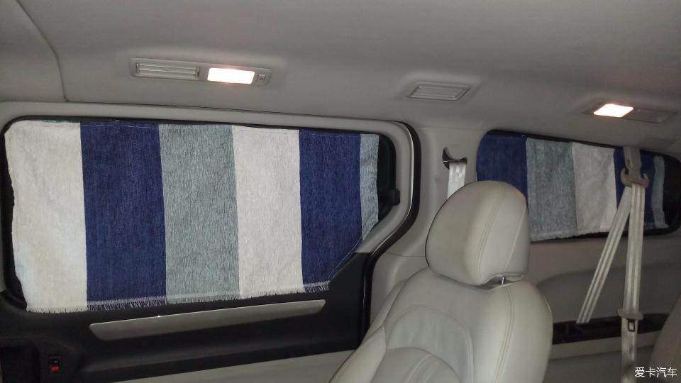

接着装第一排窗帘,用直经1cm厚1cm的磁铁吸在布上有磁铁的地方。这种磁铁0.7元一个,可以跟小磁铁一起买。
直接吸在车门上的铁上。
吸在最边上,这样关门才不会卡到。
这样第一排就好了。
拿下窗帘后的磁铁。
接着第二排,内外各用一个磁铁对吸。
注:磁铁的方向一定要跟窗帘上的同一面,不然吸不了。
然后把窗帘放上去,调整磁铁到合适的位置。
位置调好了。
接着把外面的磁铁用透明胶粘住,这样就不会跑位了。
然后把里面的磁铁拿下来,粘一点结构胶。
在粘吸回去。
全都这样吸着,放一天后就可以粘紧了。之后就可以把外面的磁铁拿下来了。里面就可以窗帘了。
第二排和第三排及后档都是用这种方法粘,厚的磁铁一共用了31个。可以先拿第一排的磁铁放外面吸着,这样就不用多备磁铁。
