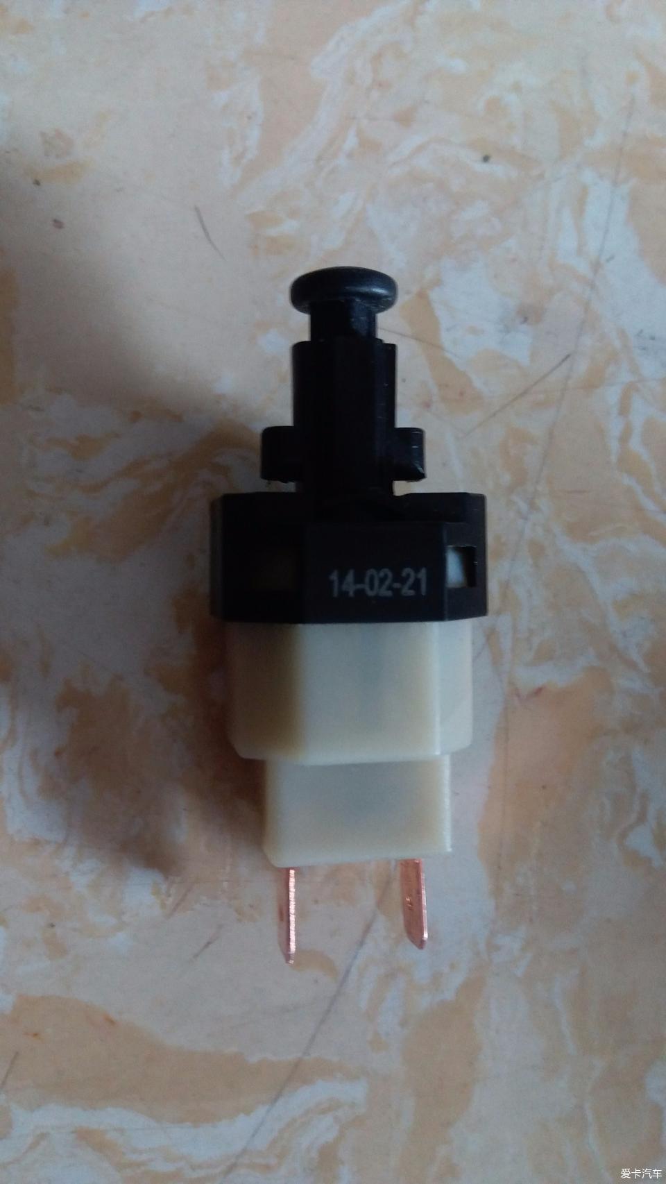

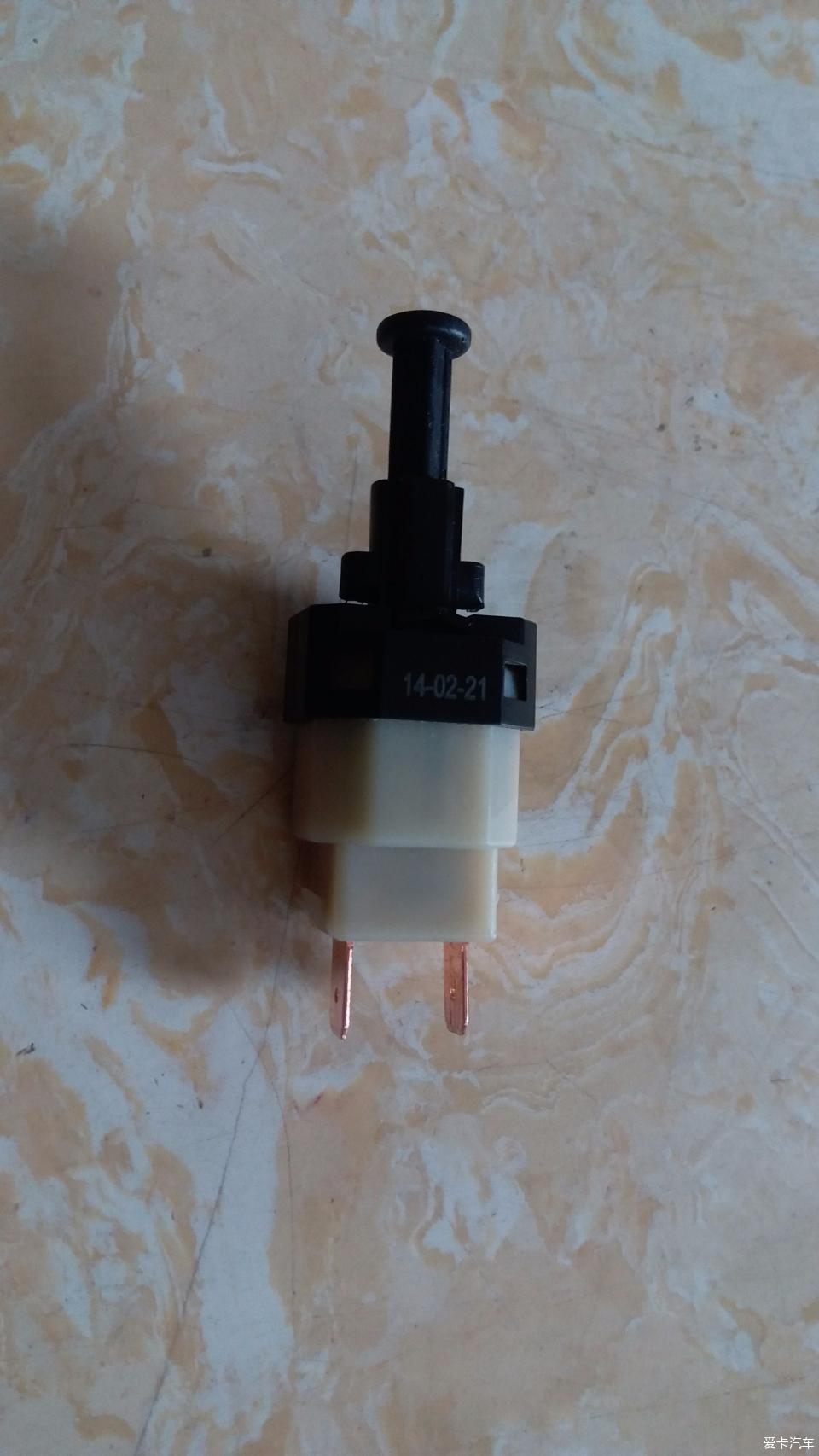

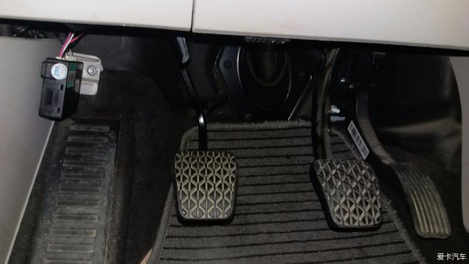

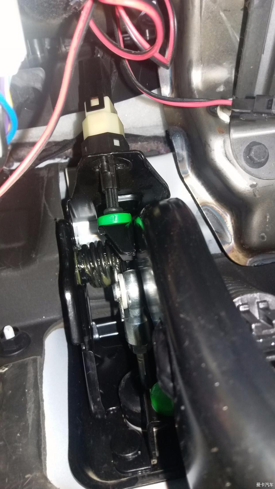

先在离合踏板上方找到一个离合感应器。
就是离合上方绿色塑料件上方那个,收车友红包的方法就是把这个绿色的玩意拿掉。感应器是转1/4就可以拿下来的。
这个感应器是可以多段式自复位开关,最长段就这么长,一共可以分为四段,按压行程5mm左右。
这是最短的一段,经过测试,这开关是零线信号,开关按着断开,放开就接通,这说明是在踩下离合时就会给行车电脑发信号,以加大油门来改善换挡顺畅,所以只要你离合不放,开起来都是好开很多。

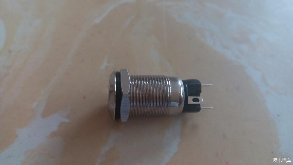

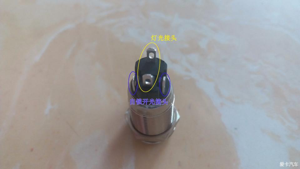

首先买个自锁开关,最好是带12v灯的,这样开关有没有打开才知道。
我买的这个就是,7元一个,侧面照,开孔12mm的。

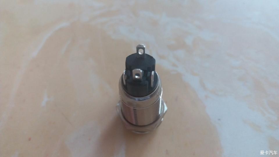

底部照。

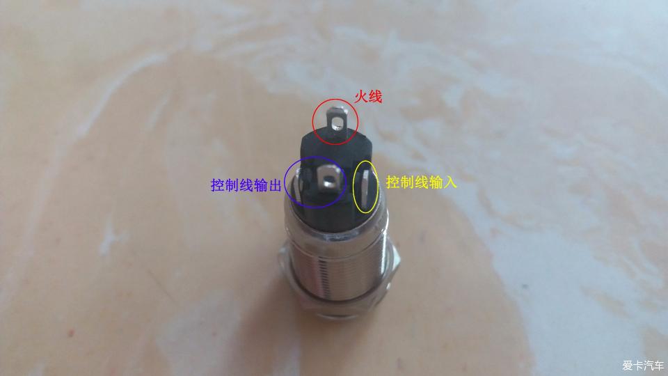

这个自锁开关的线路图,这种开关的灯光接头不分正负极。

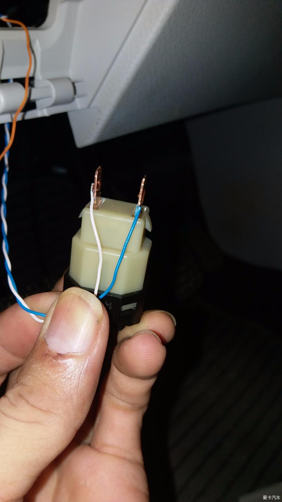

这是接线图,控制线输出圈里的两条线要接一起。

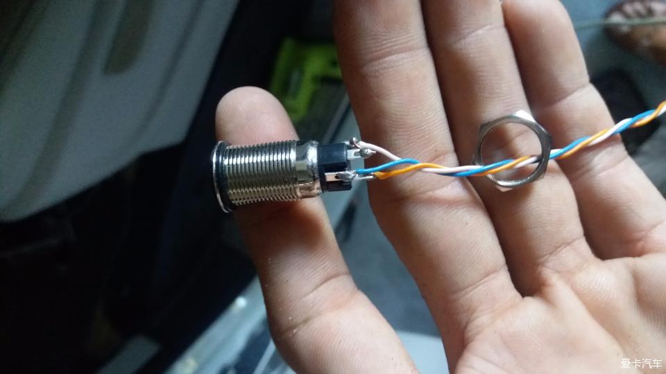

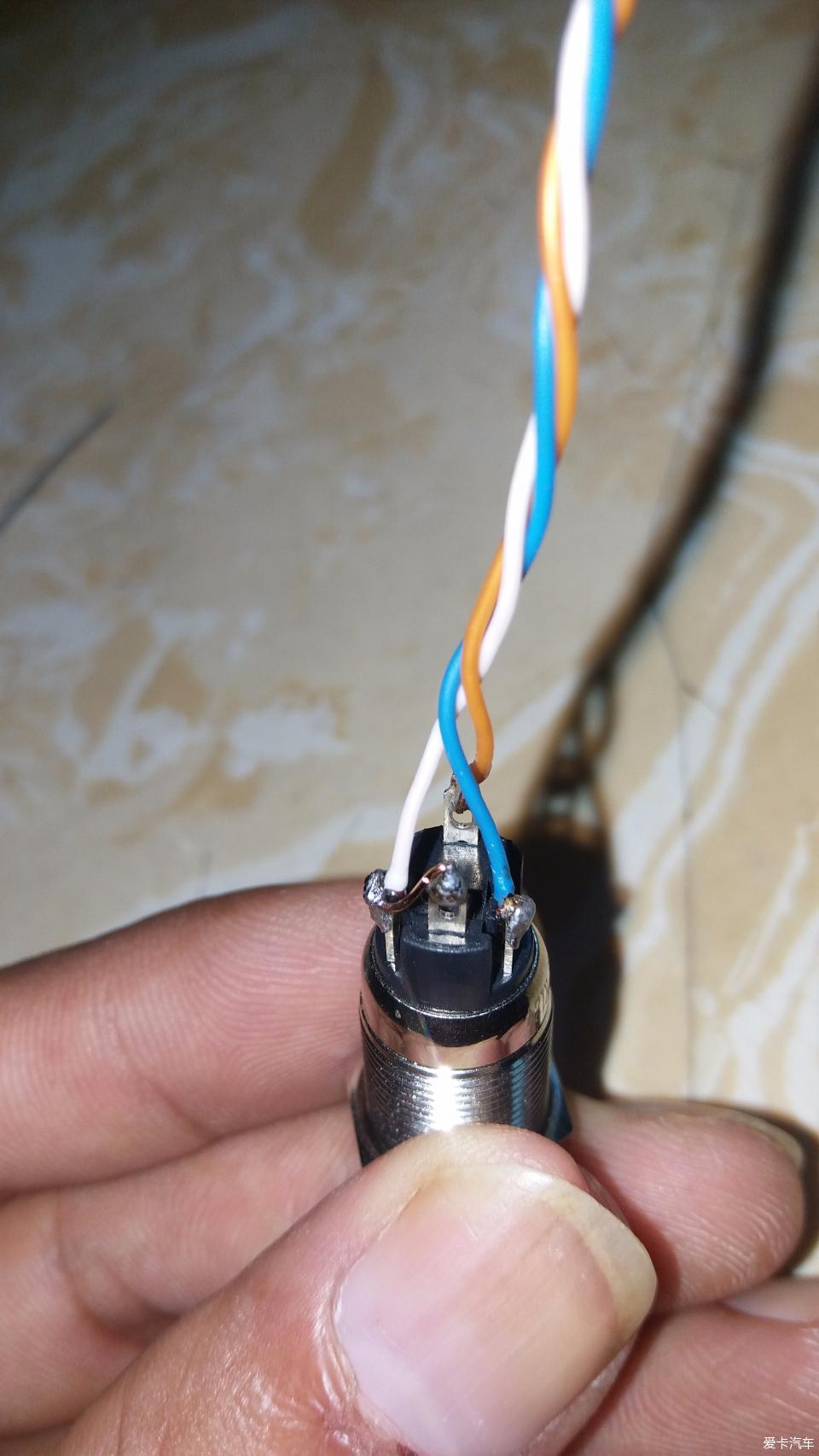

接好线了。
换个方向。

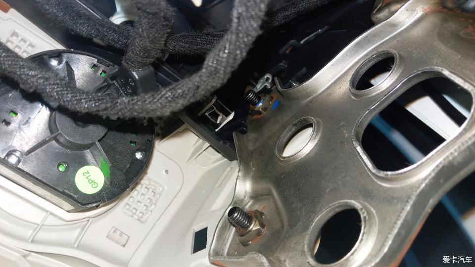

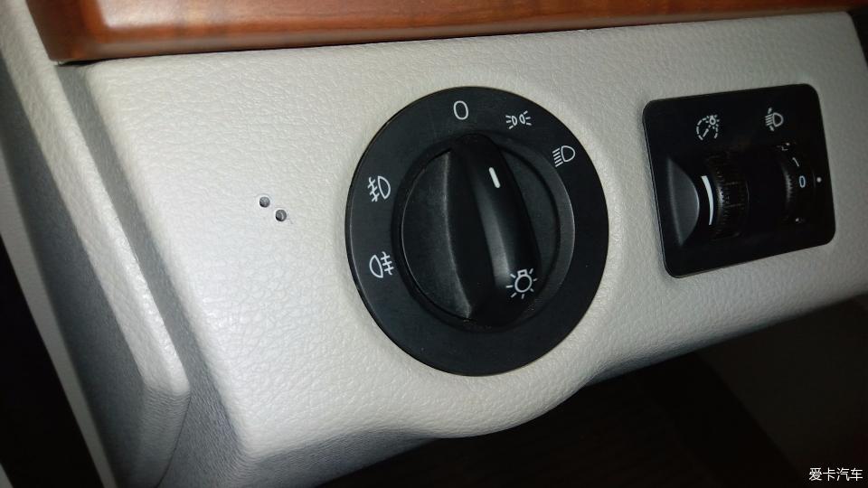

在车上开个洞装开关,这个位置不错。

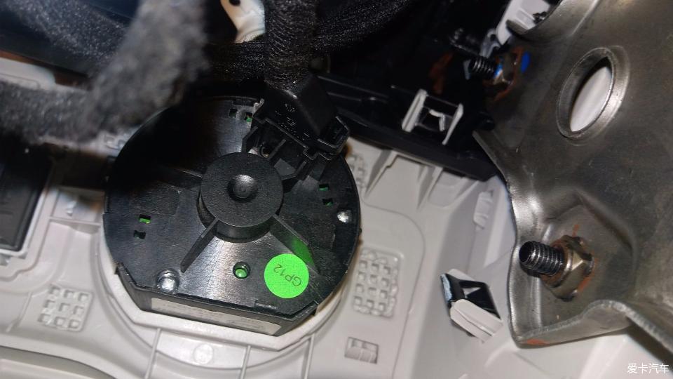

先看看里面的,边上不平。
先开个小洞。
位置有点边了。
向内在开个洞。
位置可以了。
然后把洞开大,12mm的转头。
在看看里面,可以。

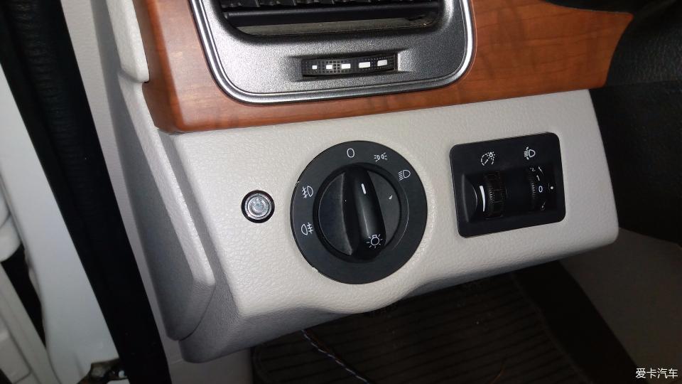

把螺母拧下来。
把电线先穿进去。
然后按上,在把螺母从里面装上,开关就装好了。

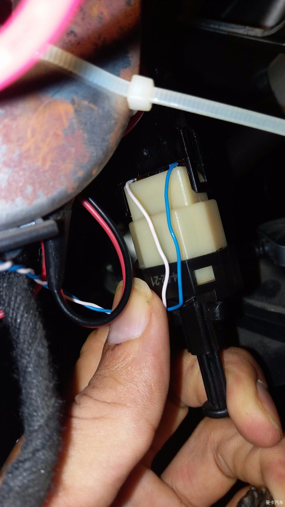

接着把两条控制线接上控制器的两头。
一样一挂就行,
在把控制器的接头接上,先接上一点,如果反了还得反过来。
在把火线接上保险盒里的点烟器线上,这时灯就亮了。
自锁开关没按下去时,当按下控制器时灯就是灭掉,如果不灭就是线反了,把接头反一下在接上就好了。

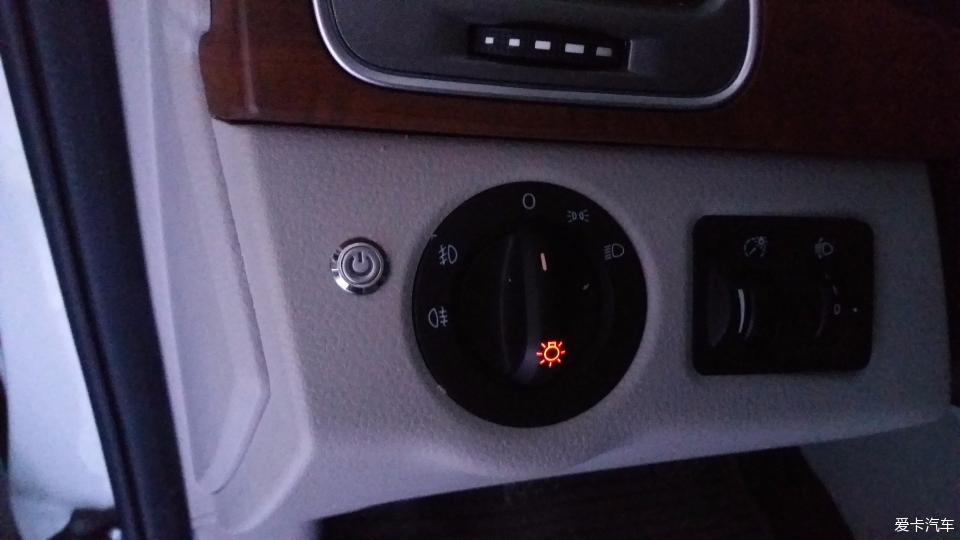

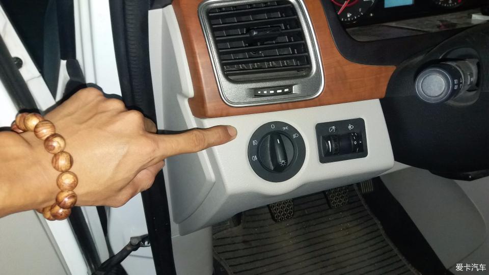

这样装上车就好了,每当踩下离合就是亮灯,按下自锁开关灯就会一直亮着。这时就是打开了运动模式。
有人说这样会有什么不好吗?其实这没什么不好,就是会油耗增加,所以在市区就打开,要上高速就关掉。
也有人说这样会影响ABS和ESP工作,要是这么说,踩着离合ABS跟ESP就不工作了?
ABS我试过,没影响,一样起作用,ESP我的车没有,所以就没试过了。
