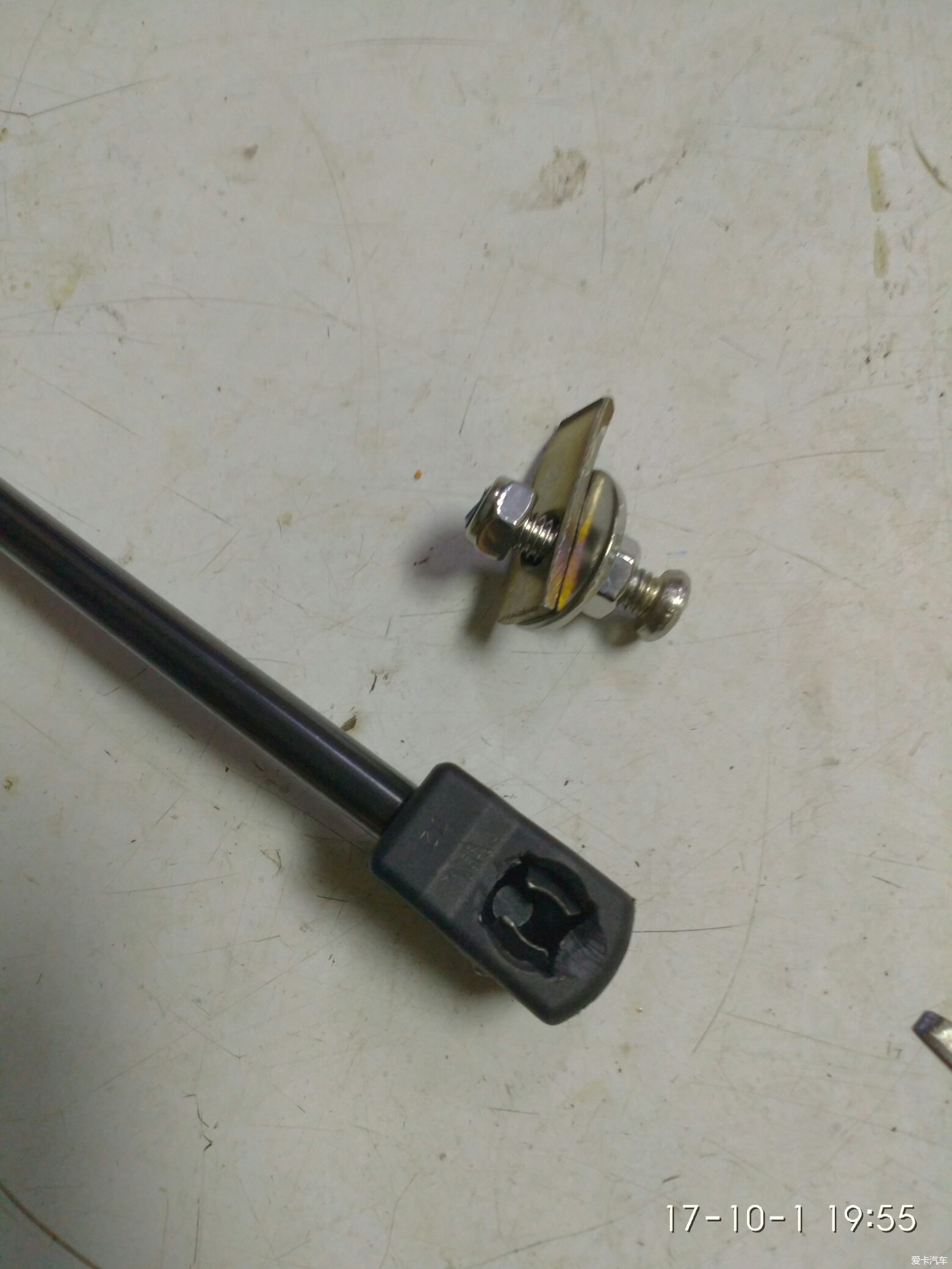

发现没配套的头子,只好自己找一个304不锈钢螺丝加工一个了
加工好的,直径10不到一点点
试装,正好

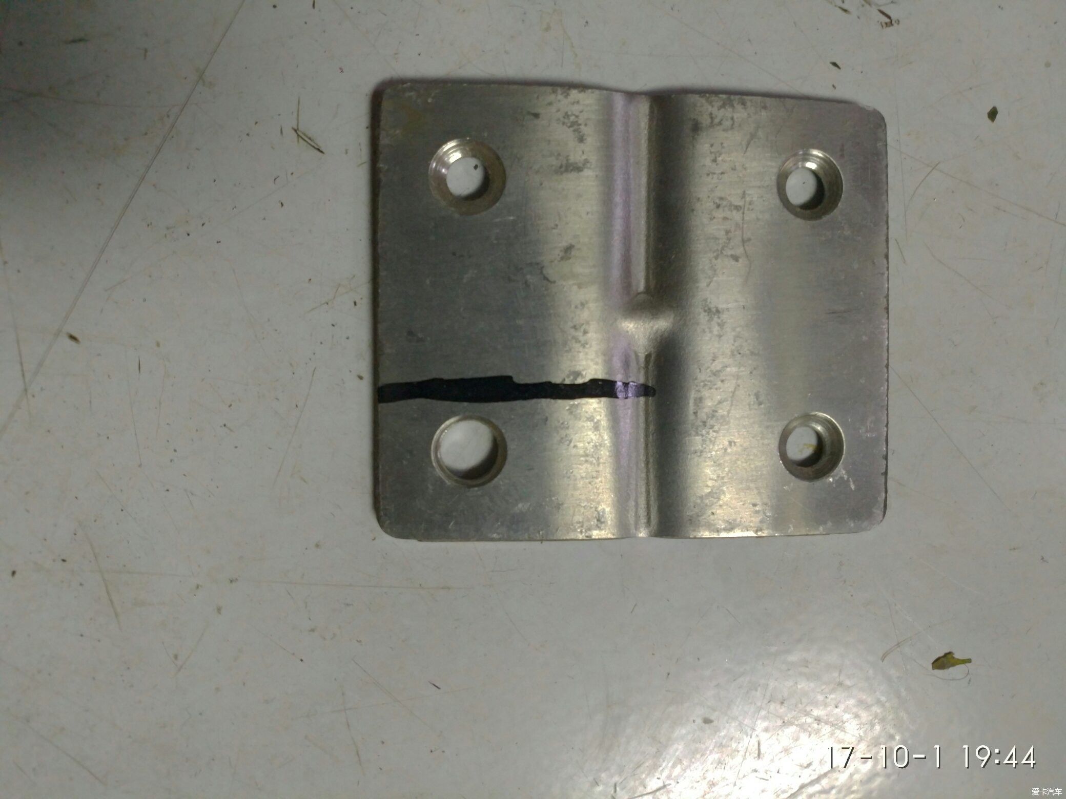

找的一块304不锈钢角铁,用于上支撑固定,缺口处是8毫米,左上角是6的螺丝孔
这是从上图取的,宽度11.5毫米,正好放进原支撑杆方孔

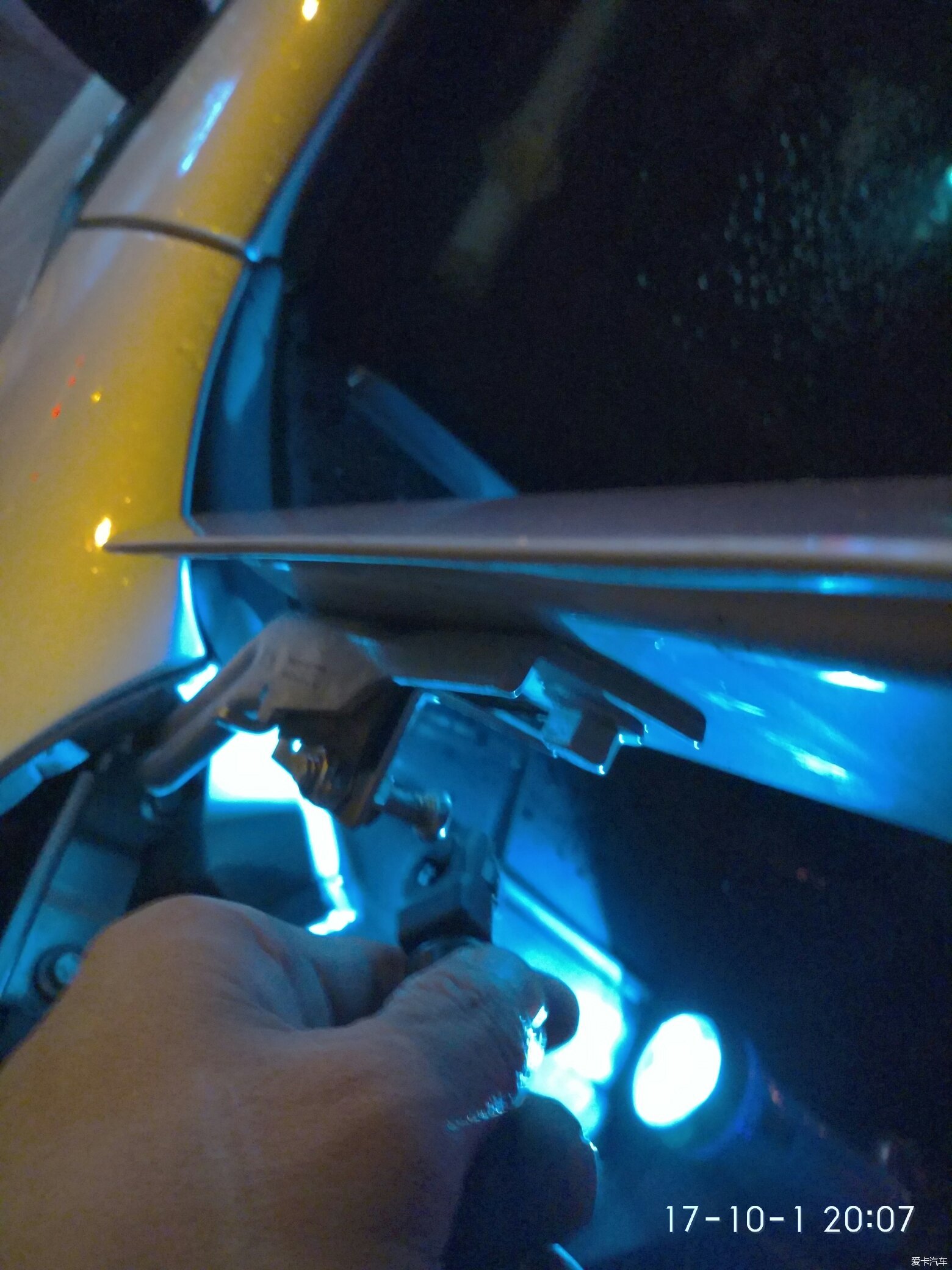

最后紧固时里面的方块要顺好方向
角铁与油漆间垫了一块自行车内胎皮,避免伤到油漆
上支撑头安装
上支撑头安装

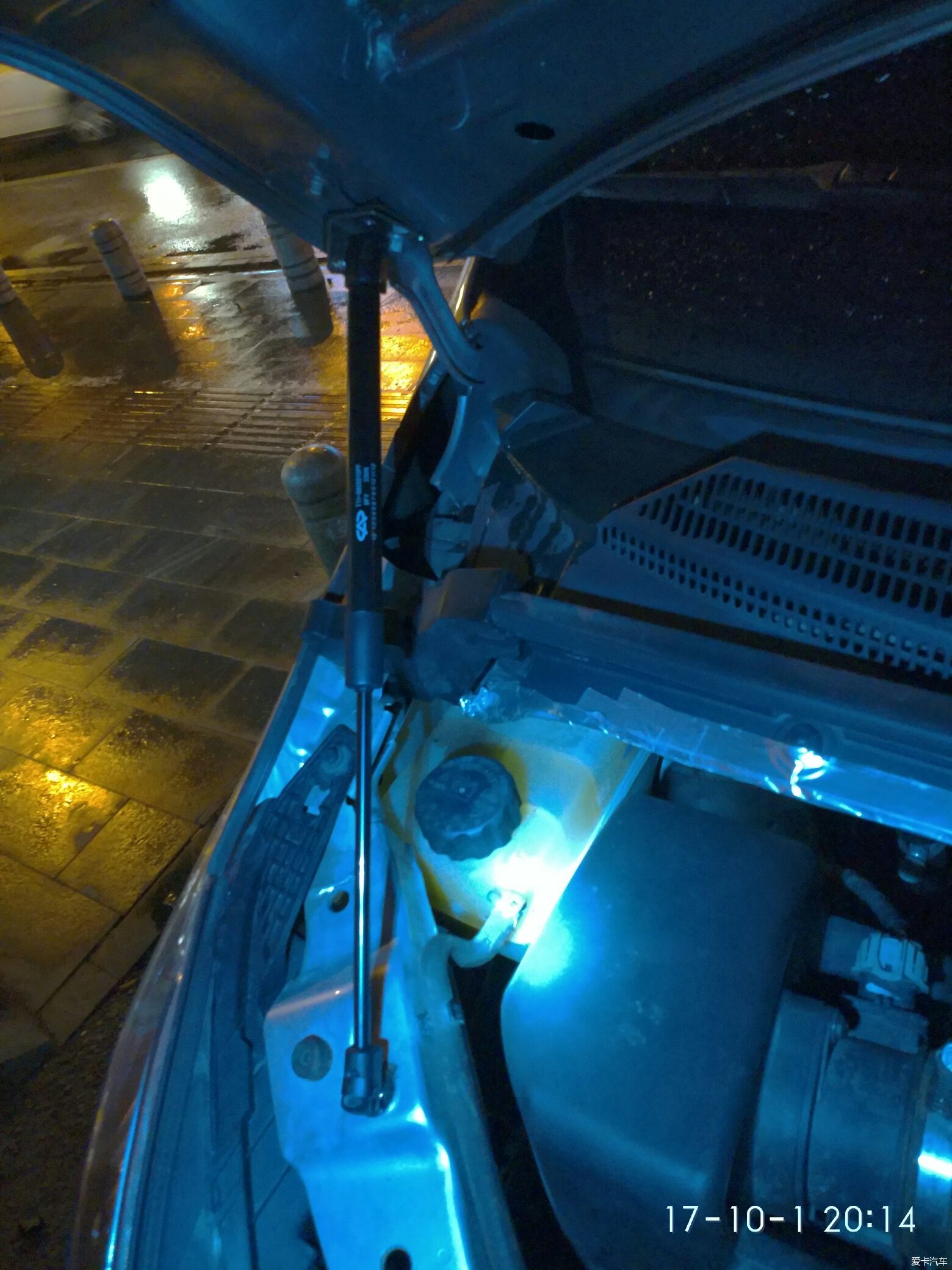

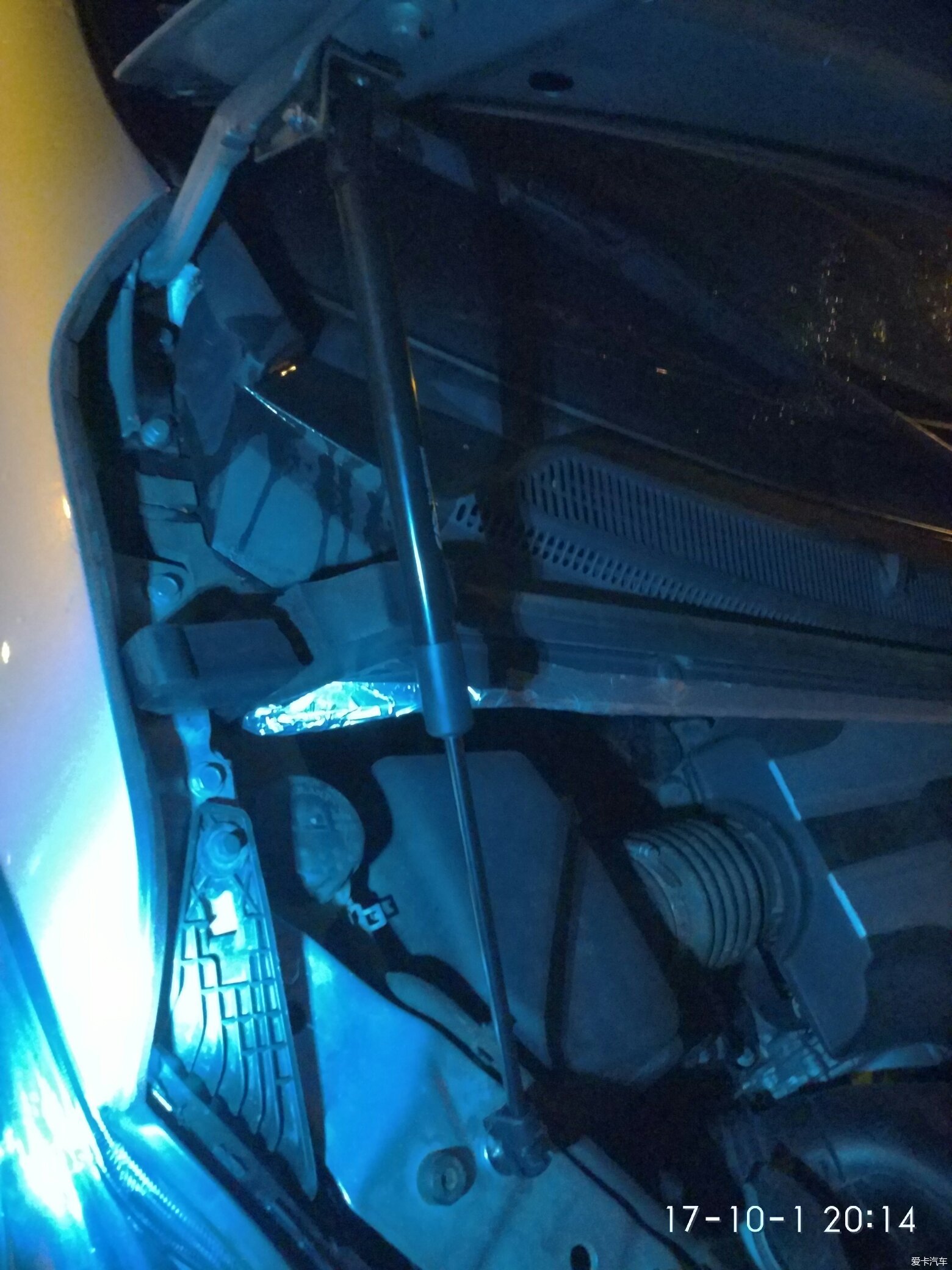

安装好了
安装好后,机盖打开后超过一半时,液压杆发挥作用,自己把机盖往上缓慢撑开,非常好。
