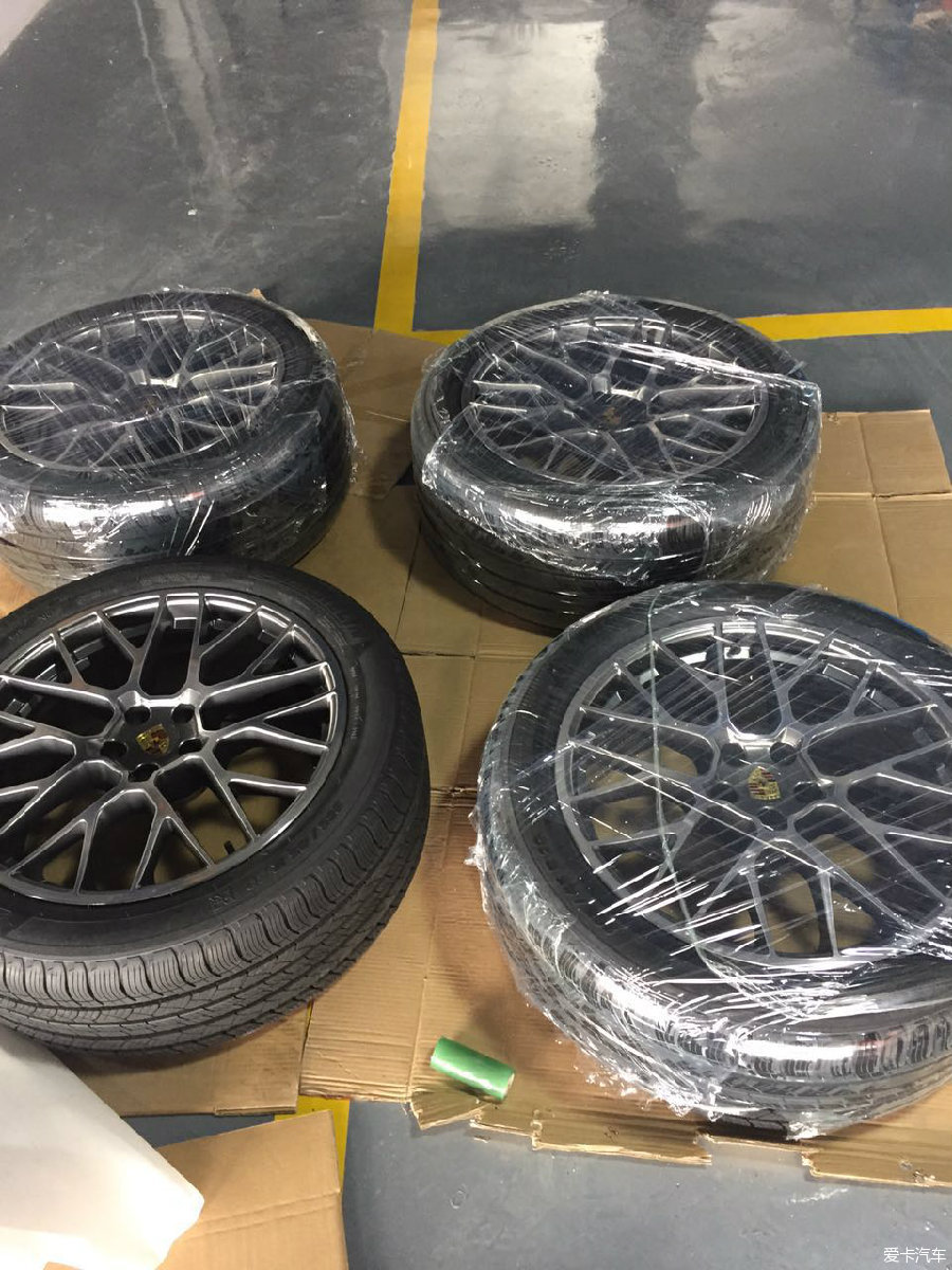

有一些和我一样想换20寸鸟巢轮毂的车主,最担心的问题就是买到假货,别的改装件质量不好无所谓,可以重新买,轮子这东西如果买到假的后果太严重了。我订车时因为原厂订鸟巢需要等到明年才能提车,只能提了裸车想着到外面去改。一开始找了一家给我感觉很靠谱的店,有实体店,淘宝4砖,大额保证金。后来联系店家加了微信,微信朋友圈基本天天都有改装的图片视频什么的,还全国上门服务,给我感觉十分好。我果断放心的问他们家订了鸟巢轮毂,因为担心假货问的十分仔细。店家拍胸脯的告诉我假一罚万,4.7万,一分不优惠,说毕竟原厂,没多少利润,真的便宜多了我也害怕,放心的下定金了。一个多星期后轮毂到了,因为我当时还没提车,叫他发轮毂背面的钢印截图给我。还好我做了一个月这个鸟巢轮毂的功课,看了图就知道是假货,一开始那边还不承认,说什么可以去4S鉴定。说老实话4S凭什么帮你鉴定,他们没有这个义务,除非你认识人,而且那人真的知道的原厂是什么样的,中国保时捷总公司都不提供单卖鸟巢这个东西,都需要4S自己订的。我下面来曝光下这家店,(淘宝名字是欧尚德系原厂升级),上海的实体店,在我还没订之前看到他们帮客户定过一套后货到店和安装的朋友圈截图。这位老兄,如果你看到这个帖子那最好了,假轮毂危害太大了,为自己维权吧。后来我要求退定金,那边说你凭什么说我们的货是假的,我把原厂应该怎么样的发图给他看了,他还不认,说我的图就不一定是真的,还说他现在在去4S店路上鉴定。我告诉他别去了,假的就是假的。后来他说可以帮我重新订。你是真货你为什么重新订,在周旋几个小时候把定金退给我了。其实最开始我找到一个卖原厂的,价格还比我定的便宜,可惜不是上海的,发货过来还要自己找地方装觉得麻烦。经过这事后再找那个老兄现货已经卖完,后面货要等到12月中旬以后,因为工作不在上海,到时候已经上班去了,不可能叫老婆去做这个事,只能等到下次回来再叫那老兄发货了,定金也打了,为了就是留一套货等年后发。我不想被版主删帖,也不想让论坛水友以为我是卖广告的,我就不发那个卖原厂轮毂的联系方式了。下面我发几张图片,希望能帮助到想换鸟巢轮毂的朋友们。

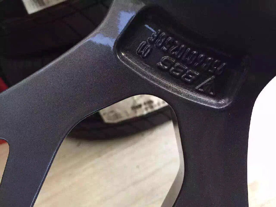

看到这清晰漂亮的钢印了吗朋友?这是假货,轮毂锻造肯定比铸造好,但是很可惜,原厂鸟巢是铸造的,锻造因为工艺的原因不能造出结构复杂漂亮的轮毂,如果你是外面自己改装的鸟巢,麻烦去看下是不是这样的,如果是,那只能为你感到惋惜了。原厂鸟巢是BBS代工的轻量化旋压铸造出来的,所以如果卖轮毂的和你说是锻造的,那肯定是假货。
真货是这样的,原厂货的钢印是比较模糊的,为什么真货反而模糊,本人的个人理解,不知道对不对,铸造工艺大家都懂的,烧化的合金水倒进磨具中然后冷却,钢印会很清晰吗,我不知道这样理解对不对,反正了解下来正品是这样的。而且原厂带彩标和胎压监测,16款车型是不用担心胎压监测的问题,更不需要把原来的胎压芯片拆下来装进新的轮毂里。目前市场上也出现了带胎压监测的假货,搞不清楚看钢印,原厂钢印就是比较厚实,比较模糊的,但是模糊不至于到看不清楚。
