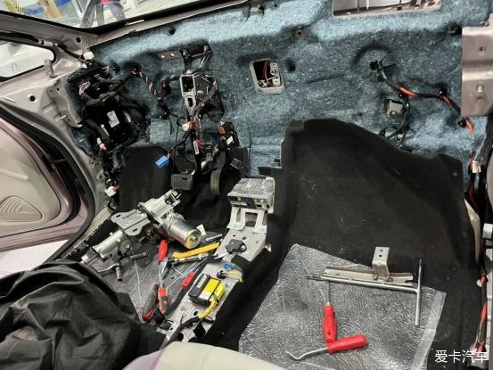

空调出风口喷粉的问题,我车也遇到过,换了蒸发箱,问题已解决,没有再复发。
  车友还有更惨的,换了蒸发箱第二年又喷粉的,也有。

  就是这些白色的块状、粉状末末。
  拆了,换了,也就好了。
