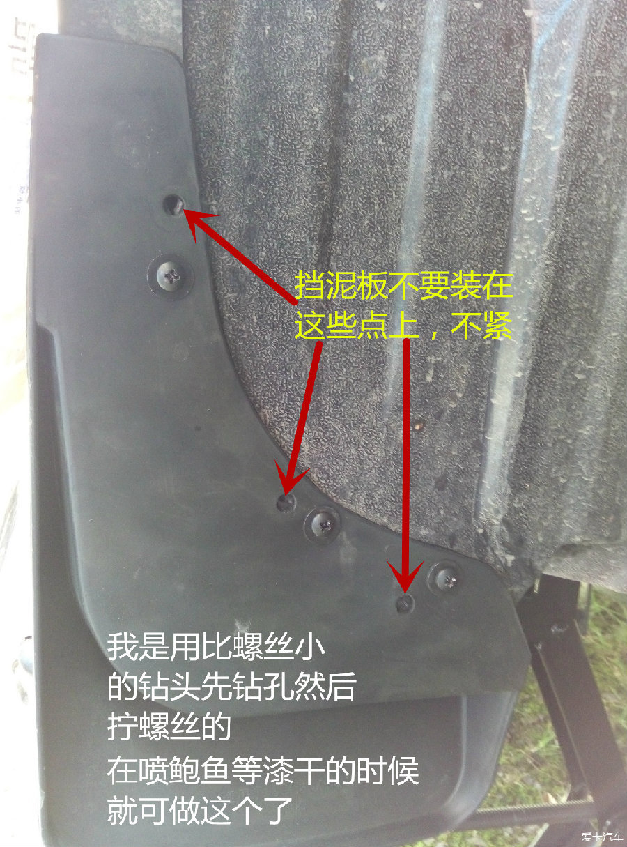

         车窗亮条+挡泥板             160元

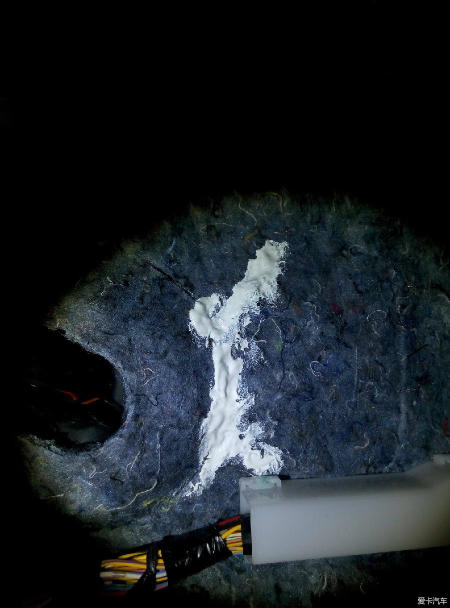

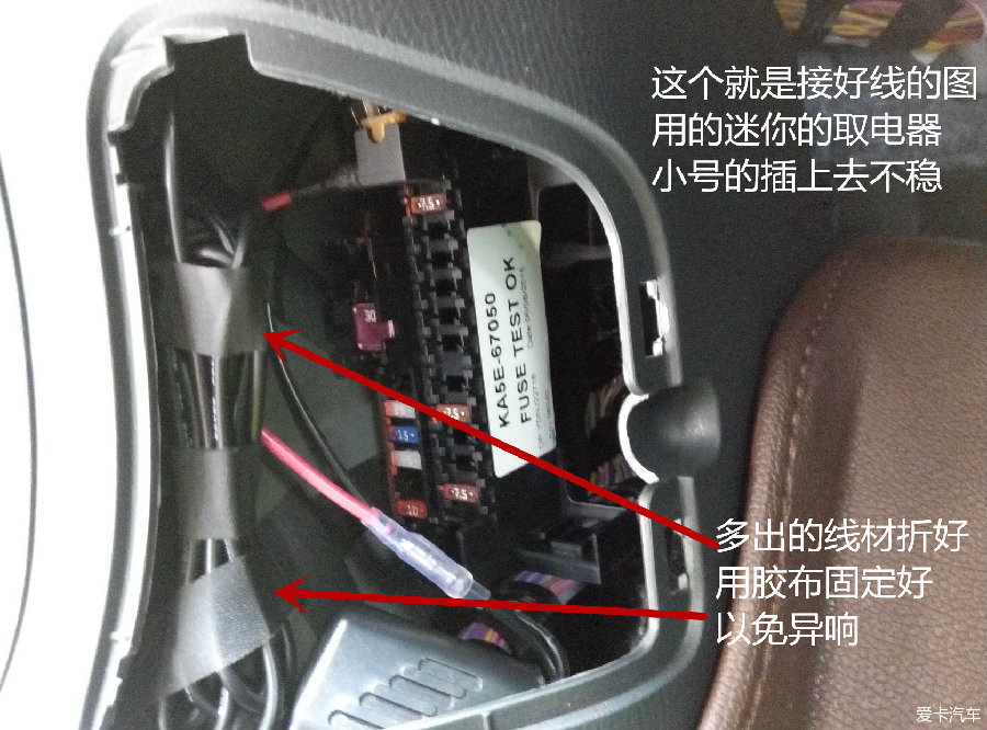

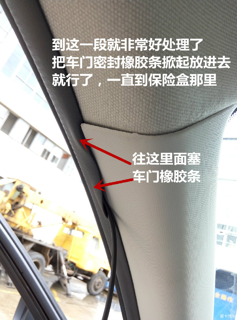

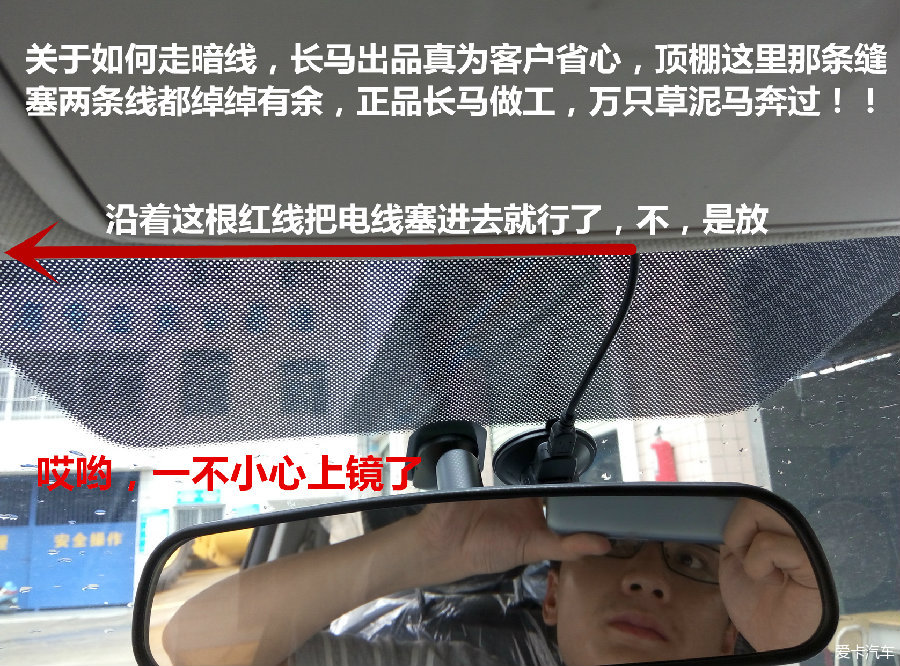

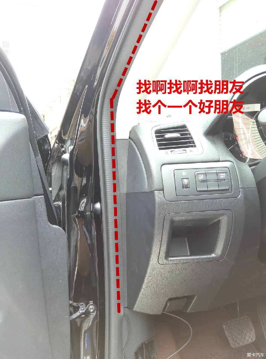

先来记录仪的暗线+无损取电,全部都是图片注释就是为了大家看得明白,包老师可是PS了一天才处理完。

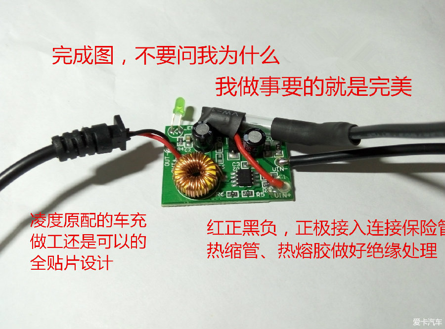

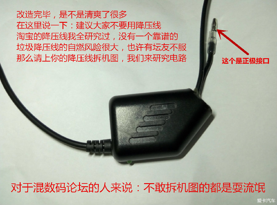

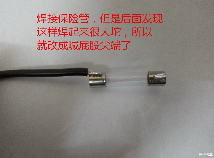

          先来处理记录仪的车充,12V转5V,为什么不用降压线我在图片里面有说明,你要真的追求极致,那我推荐电源你用三洋、先锋的,也就十几块一个,做工杠杠的,详细的找我聊吧,不然说我打广告了,我不卖这东西,只是知道和玩过这极品货,你追求好的那我可以告诉你那些才是货真价实的好。

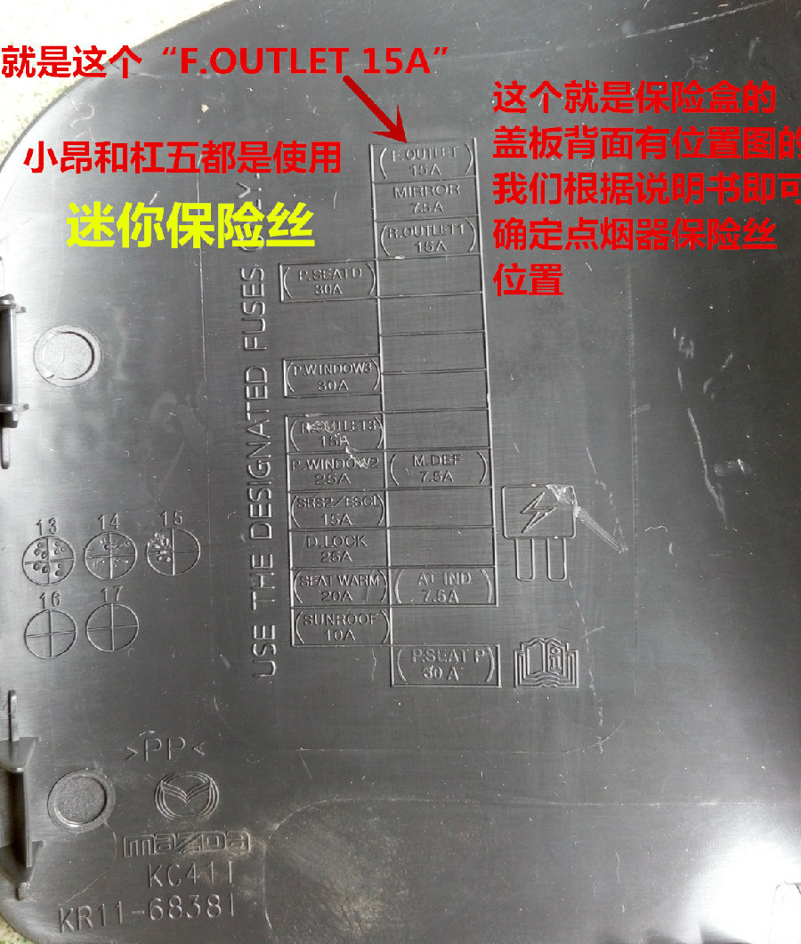

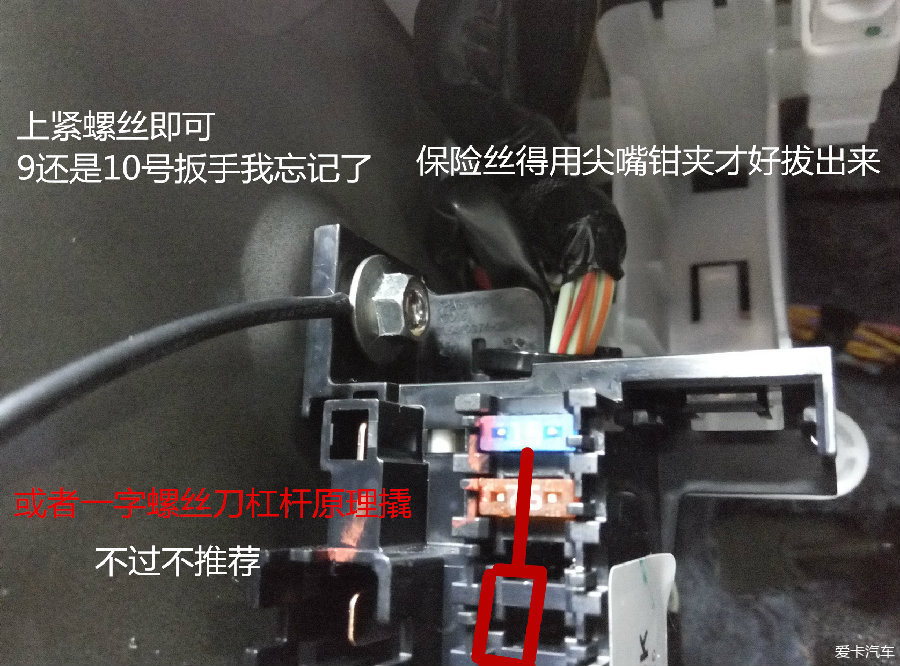

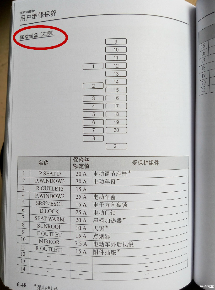

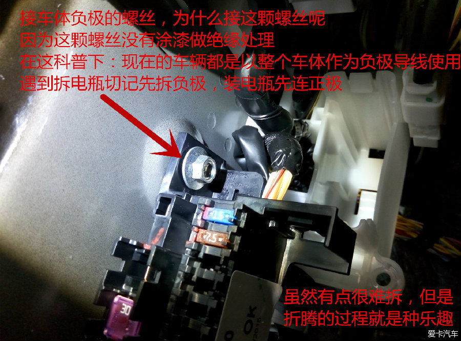

下步就是找到车内保险盒

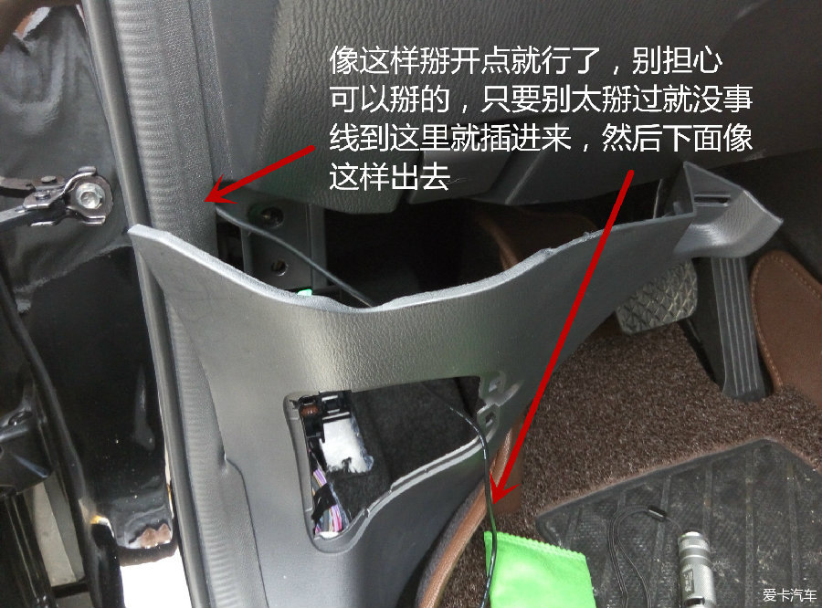

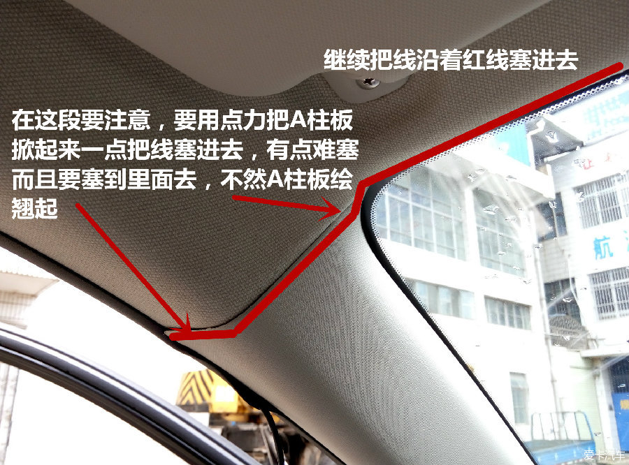

找到了之后该干嘛?当然是走线和拆咯,我最喜欢了
好的,记录仪的电源线在正品长安做工的缝缝里一路毫无压力的到了保险盒了,那么下一步就是要掰开保险盒,连线和取电。

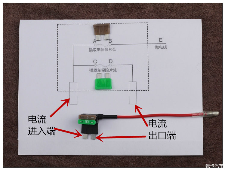

在这里说明下,日系车一般用的都是迷你的保险盒,也就是太平洋精工出的,论坛里再买无损去电器时我也砍了,包括版主们都说小号的才合适,迷你的会松,为此迷你和小号取电器我都买了回来,结果却是迷你的才是合适的,小号的反而是松的,也可能因为我不是在天猫那里买的(居然配国产杂牌保险直接PASS)但是其实外面卖的差不多一个厂的货的,我用迷你很爽
,下面这图是中号取电器的,迷你的忘记拍照了所以借来的图,主要是说明这个电路原理。

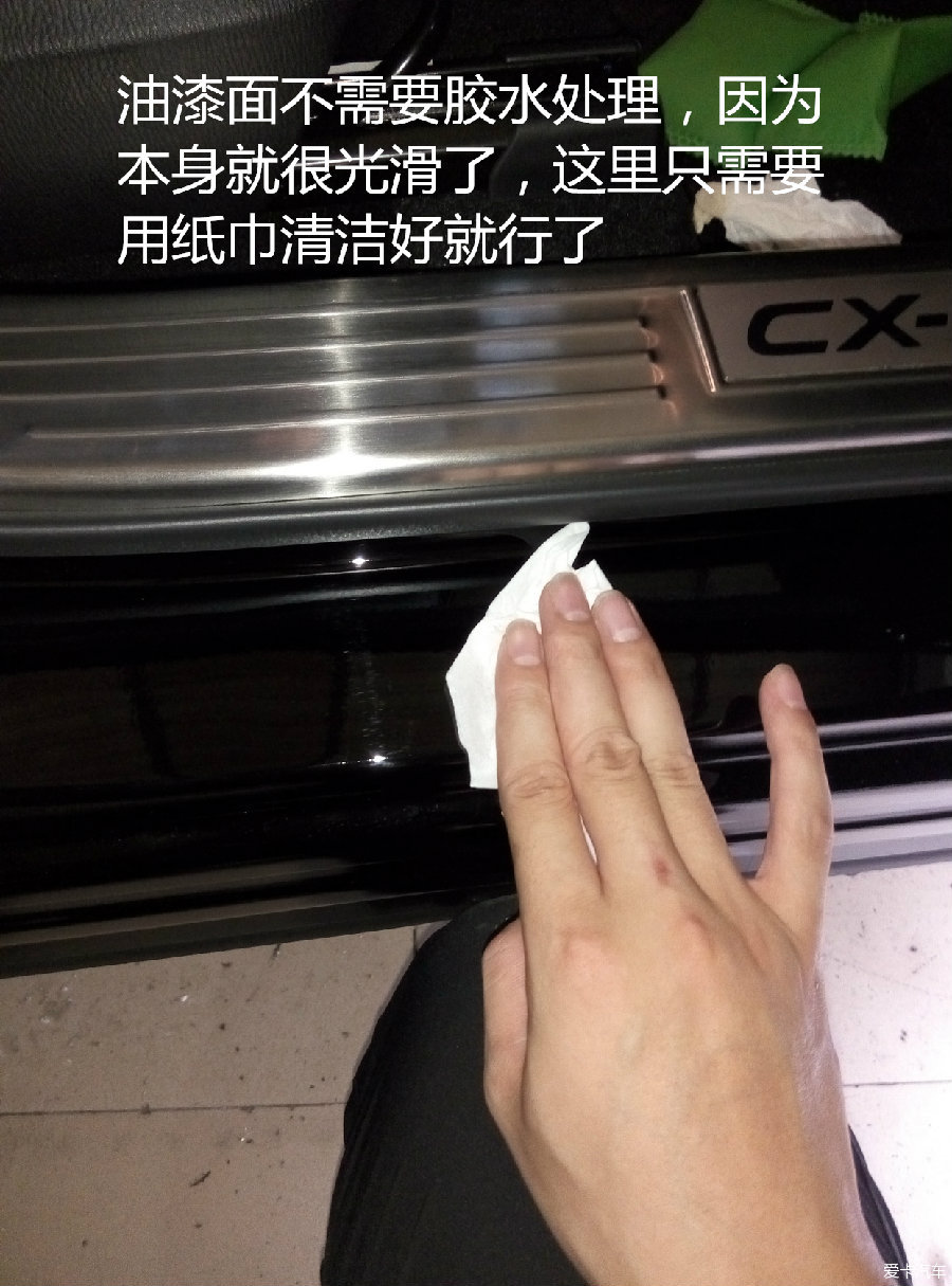

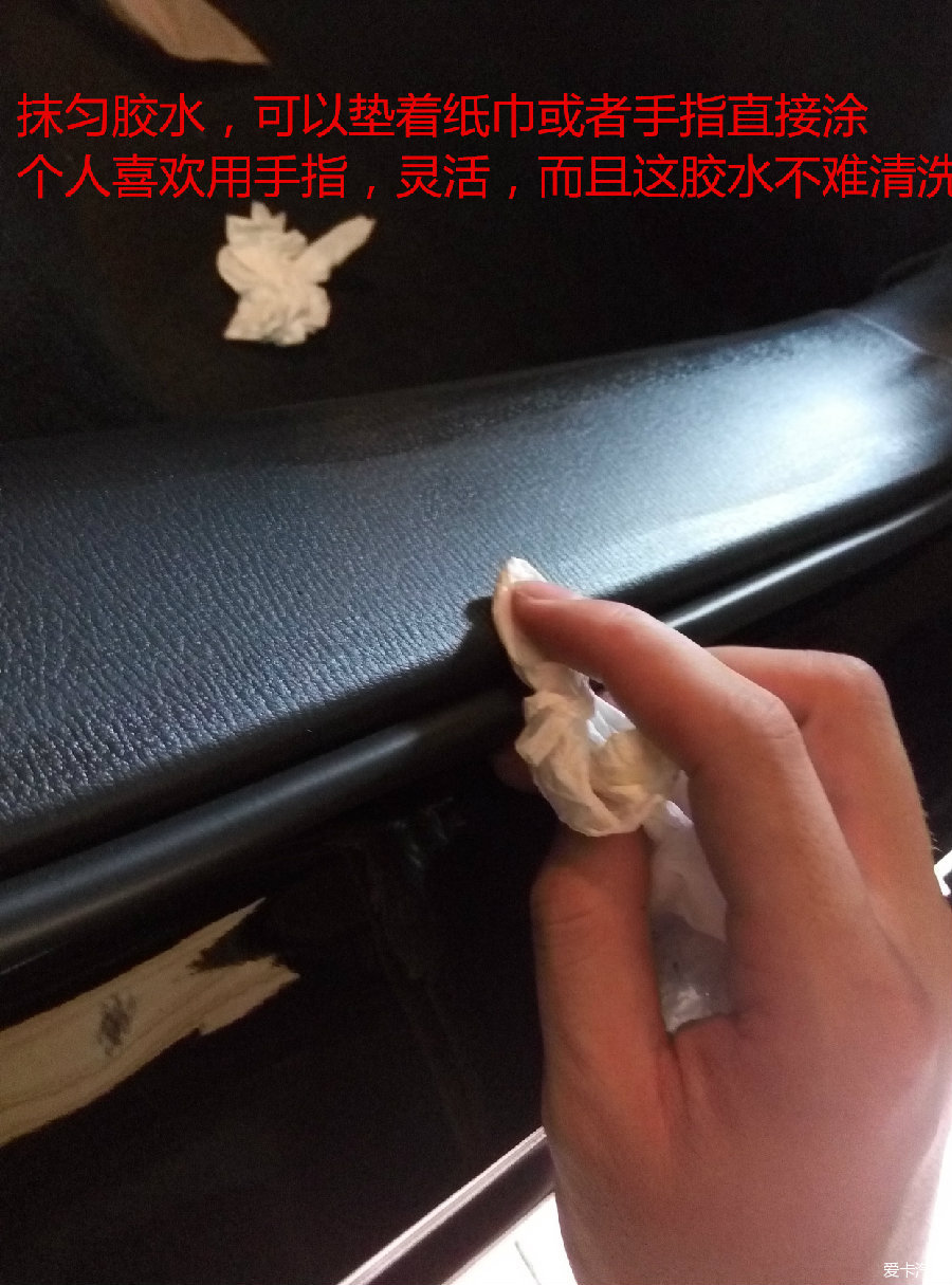

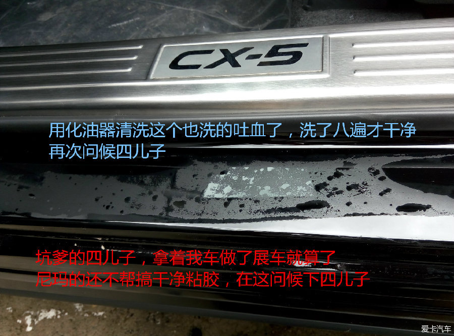

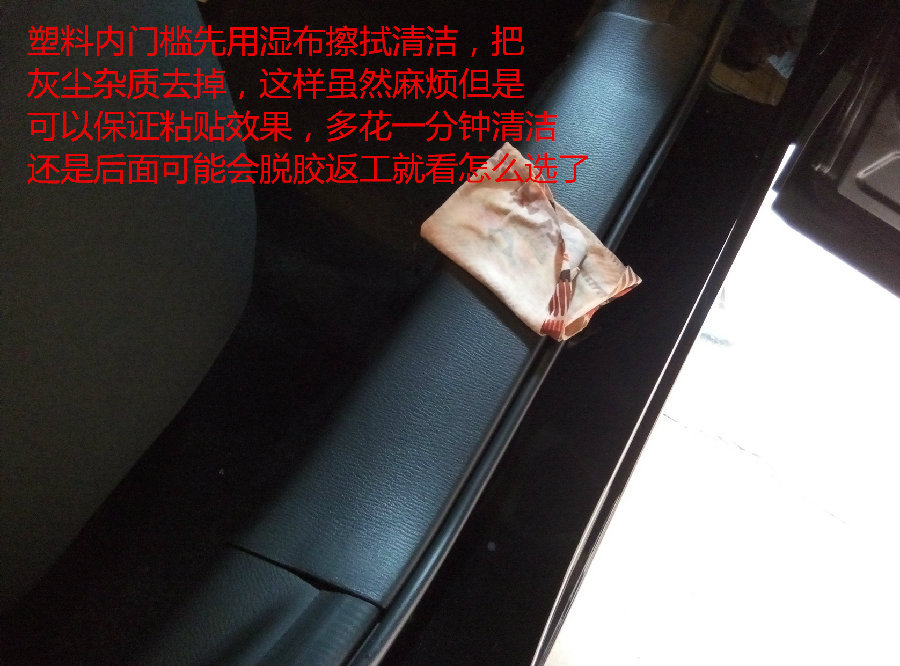

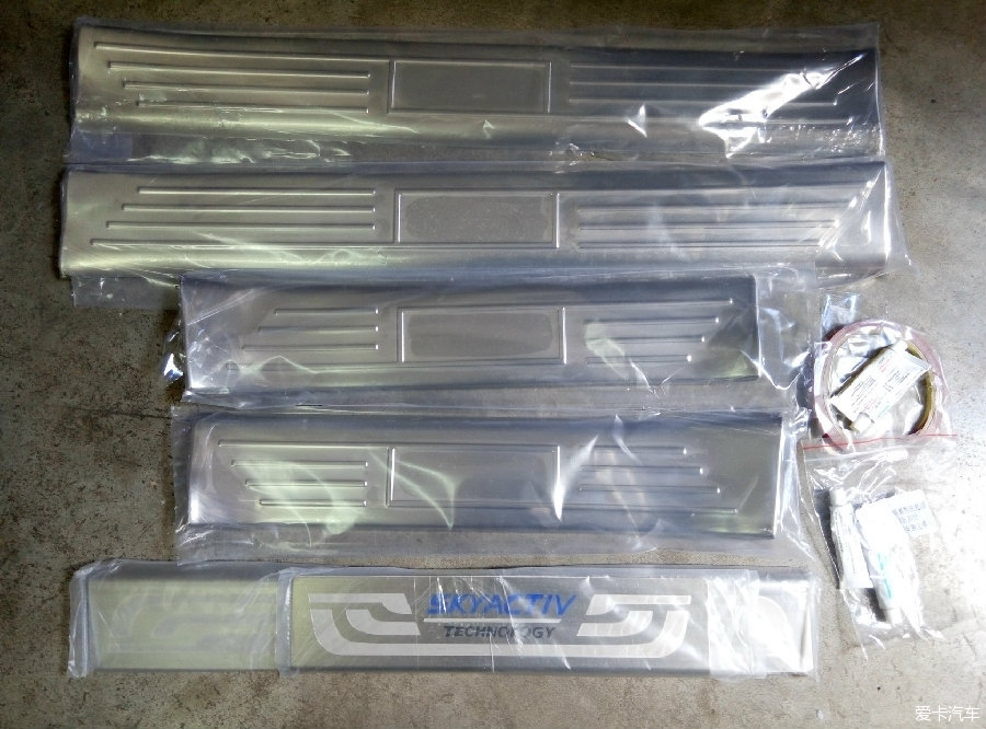

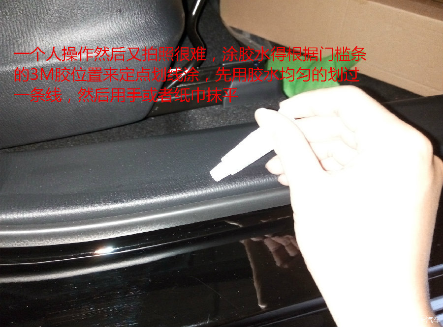

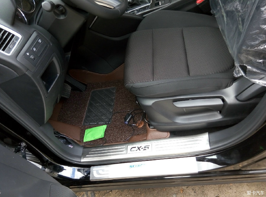

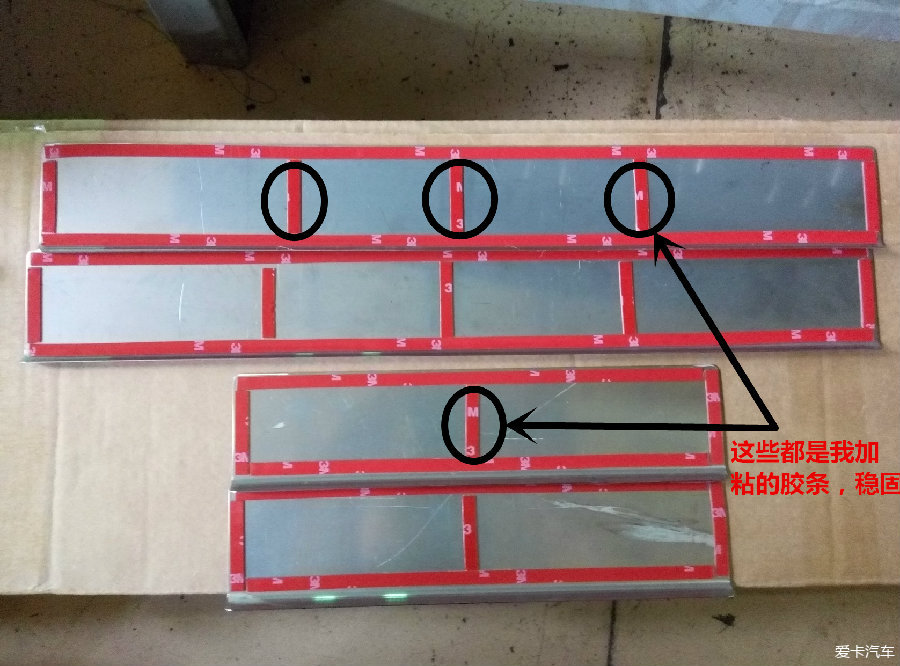

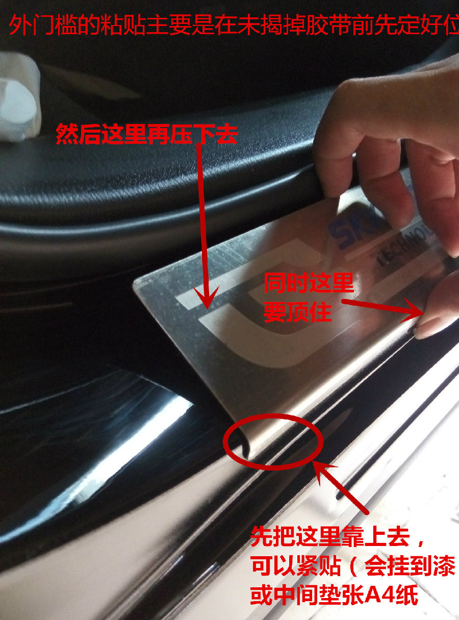

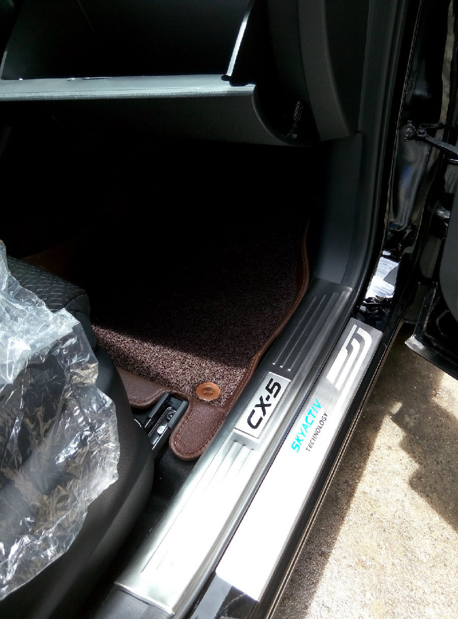

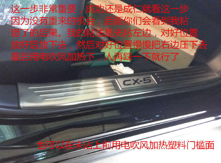

嘻嘻,那下面我们开始玩门槛条、车窗亮条的安装,这个是大家需要注意的地方,因为没有回头路,沾上去了就没退路了,怕自己动手担心贴坏的本地车友可以来找我帮帖,你开车来我学校
(有学生妹看哦,一般人我不告诉他
最后当然让包老师来骚逼两下,duang的逼格啊!

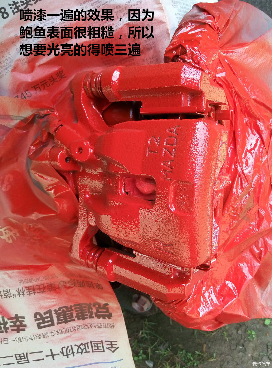

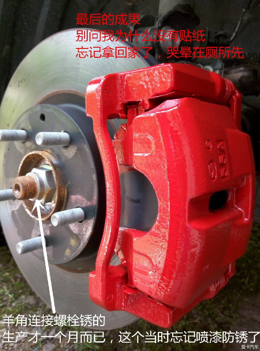

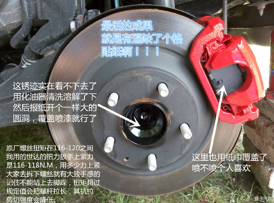

好玩吗?下面还有更好玩的,我最喜欢的激情红色,红红的鲍鱼
,不得不说这高温漆这是骚红的够味,就是我这个有逼缺了个格,忘记拿贴纸回去了
。再来刺激你们一下,包括备胎在内的5个轮胎打的全是高纯氮气

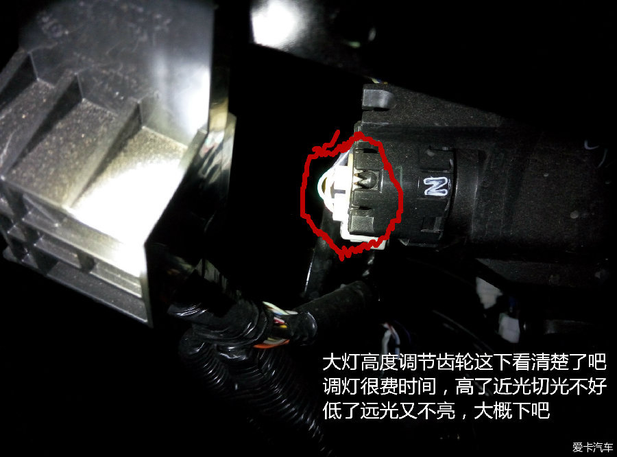

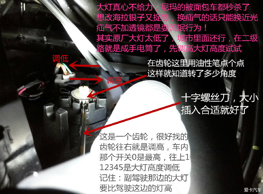

搞完鲍鱼,下面来点清口味的,关于调大灯的高度,那大灯真是TM的无力吐槽啊,被面包车秒杀都妥妥的
,长安,你这个坑货
,造的马自达都连你家面包车那亮度都没有,故意的吧!

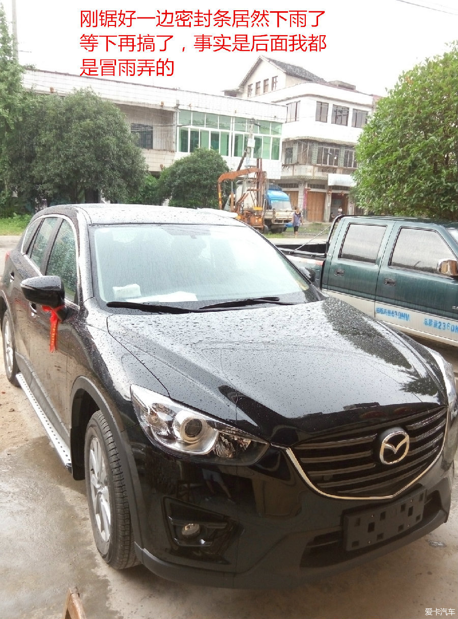

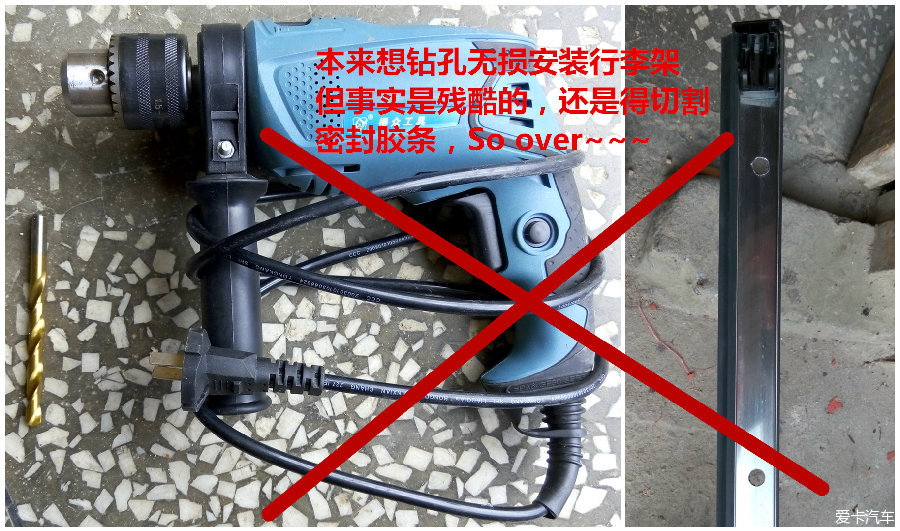

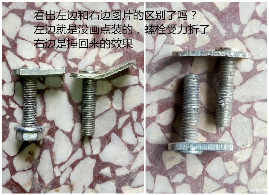

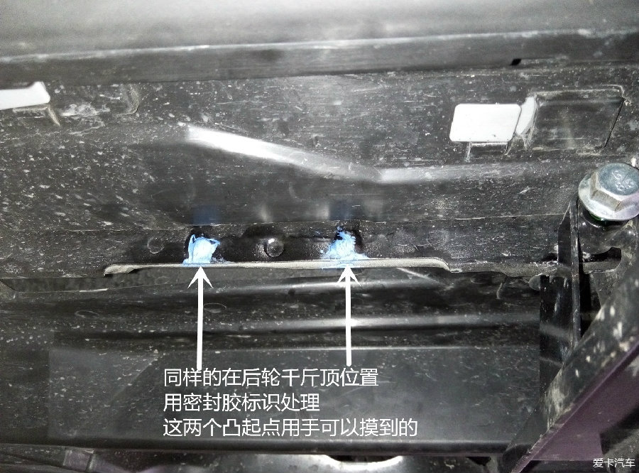

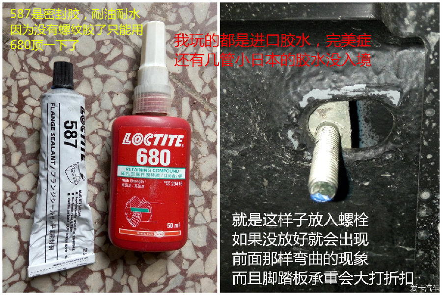

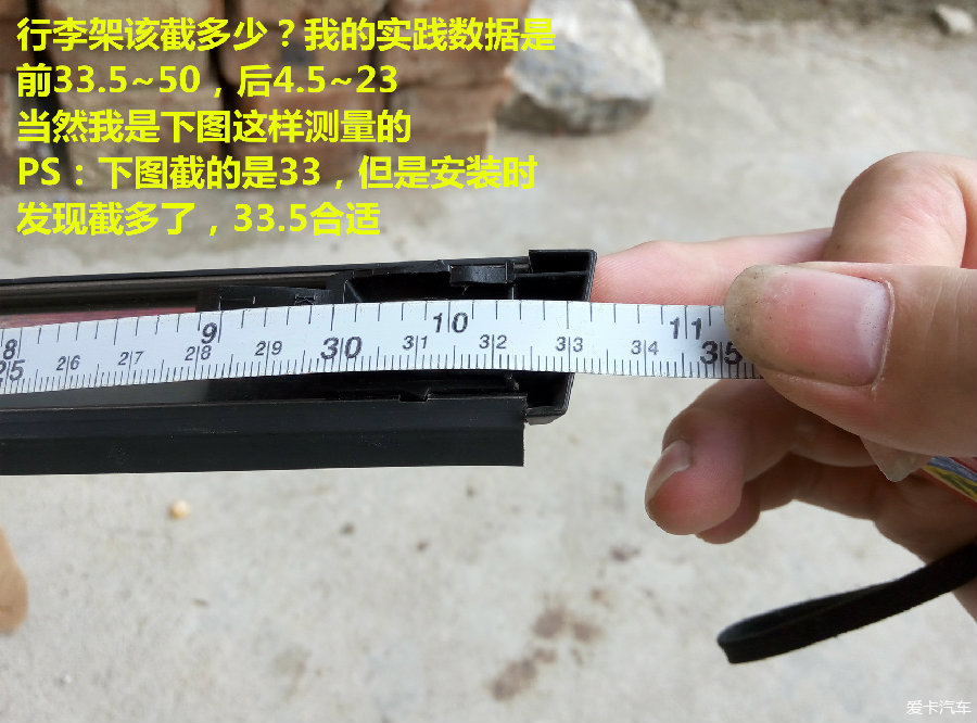

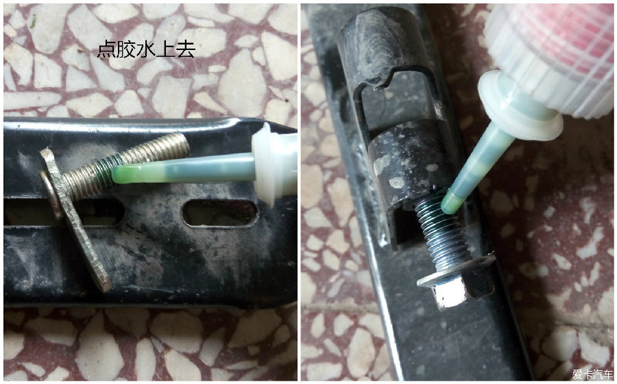

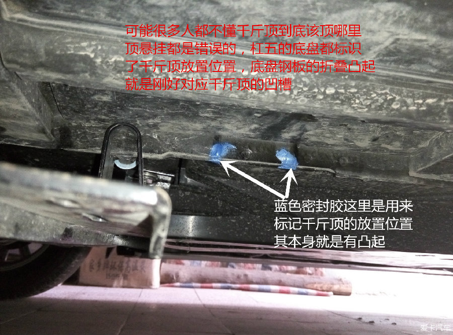

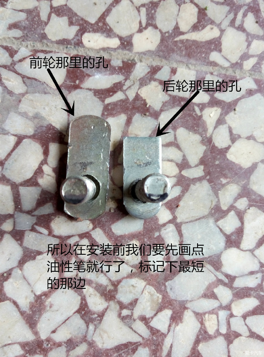

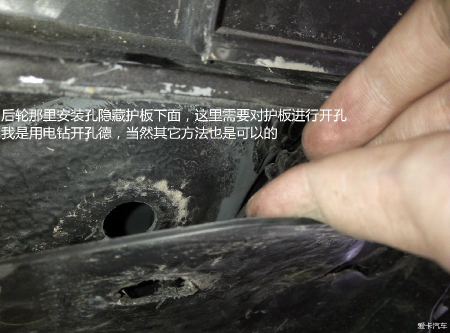

唉,二十万的车啊,哭晕在厕所好几回了,下面继续逼格加装之旅,行李架和脚踏板。装这脚踏板很费劲。行李架的安装最初失败了,追求极致的我想尽最大可能无损安装,因为不想锯断密封条,但是行李架的支架设计又不得不锯。
脚踏板的安装相对繁琐些,唉,光杆司令一个,在家装的又是没有升降台的,只能睡在车底下搞,还别说杠5的底盘真高,都不用千斤顶顶车。
最后来个成果图,怎么样,逼格满满的吧

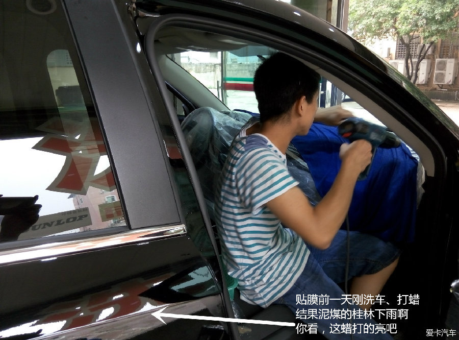

       贴膜,本来给老爸洗脑不去贴的,可是他想着自己二十万的车在逼格上面被我叔那长城C50给虐的一干二净,好吧,又是我的事,我想说:车不是我的,然后改装、洗车就是我的事了
       网上购买的龙膜畅悦80+15套装,刚好X宝88节1400入手的,然后再就是找施工点店家,在这说一下,贴膜是个技术活更关键的是个细心活,没有个6年以上都不算师傅,我要去玩的话估计也得3年才能玩成,所以不是针对那些路边小店,施工费一两百是便宜,但是膜很贵,贴坏就坏了的。我这是在桂林贴的,施工费300,和老板一聊还是老乡呢,在我看来技术很好,贴的细心而且不错。
