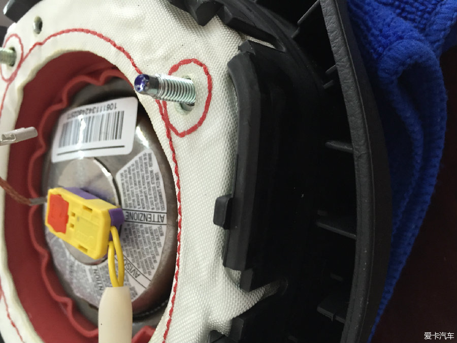

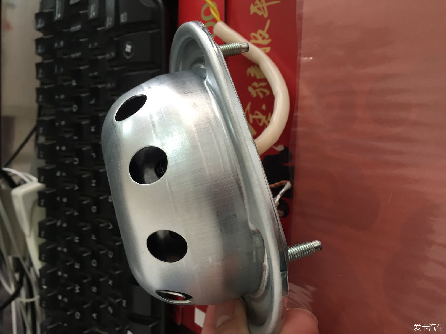

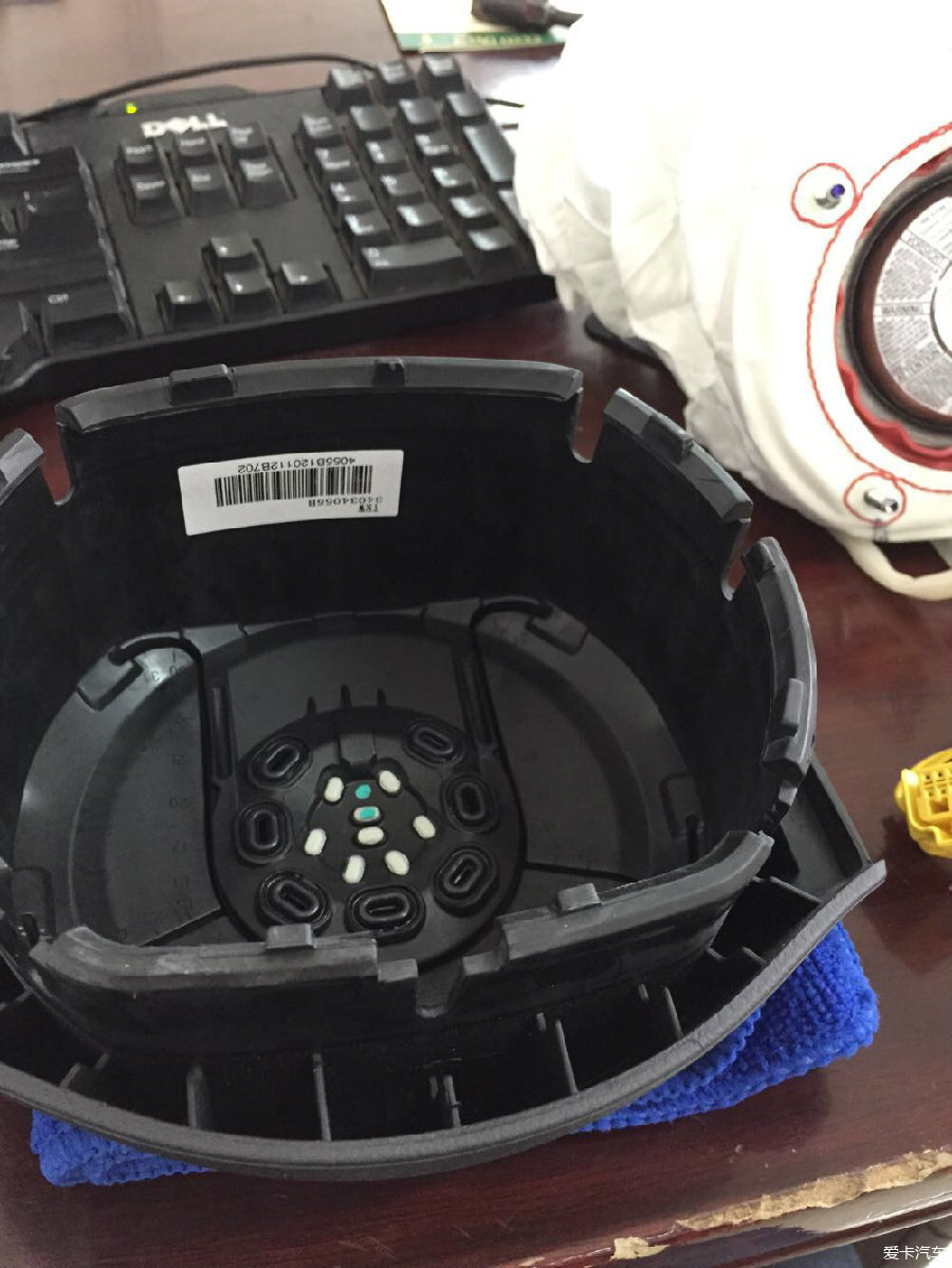

先处理气囊,我是先把白色卡子撬开,螺丝送掉然后慢慢的把盖子打开
再慢慢的把气囊掏出来

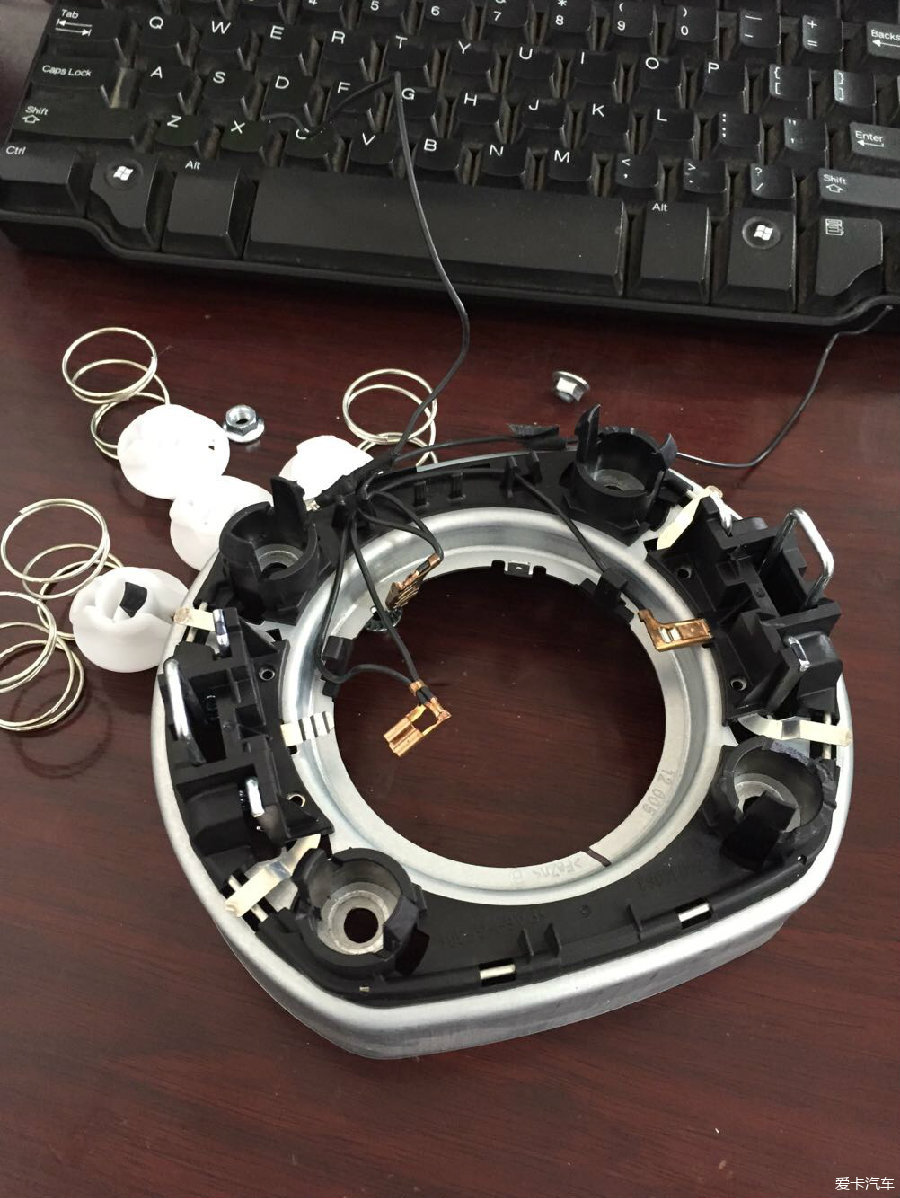

分体后的喇叭盖、

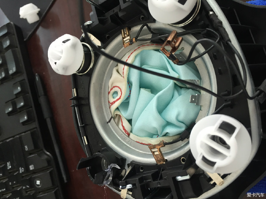

这个是把喇叭机构拿下来的样子

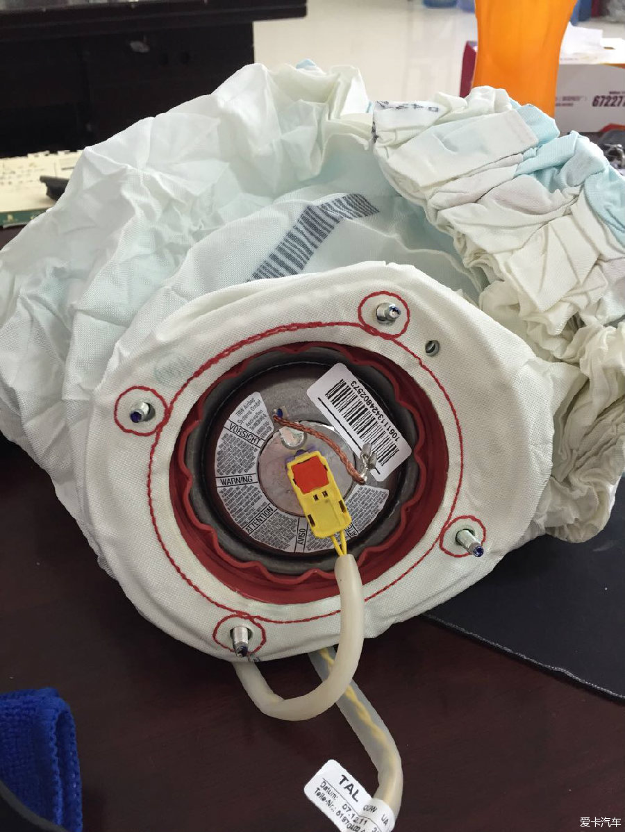

喇叭盖拿开后 气囊没充气就散开了
这个是拆开放到一边的喇叭盖
这个是没有分家的状态,,看着还挺精细的

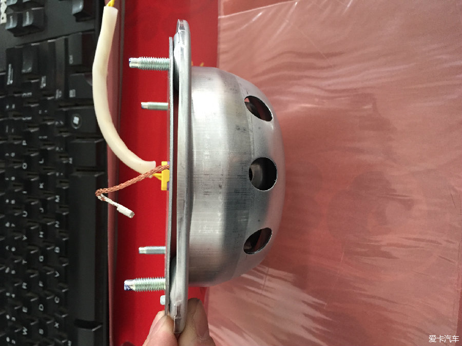

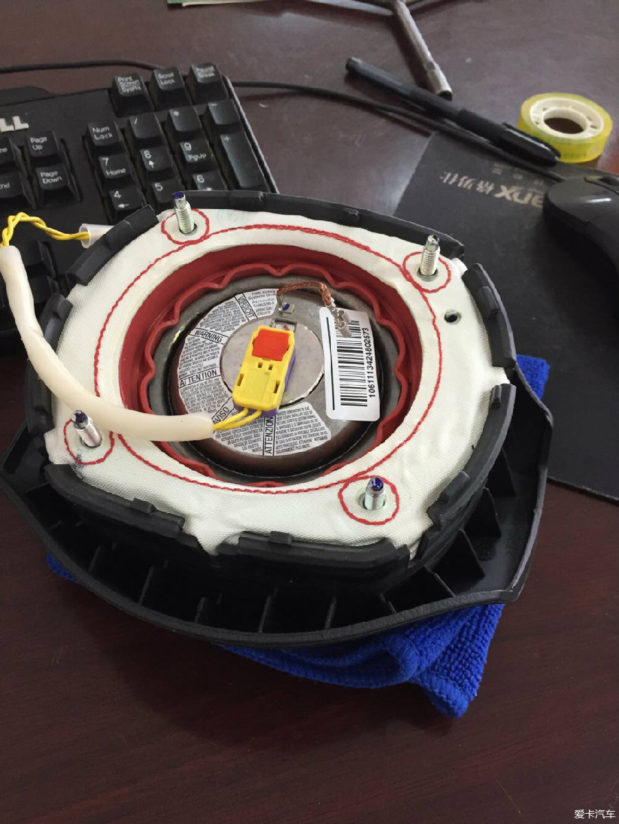

然后把气囊引爆装置与气囊分离,为了防止喇叭按久了瘪下去。我又把气囊塞回去了。。。

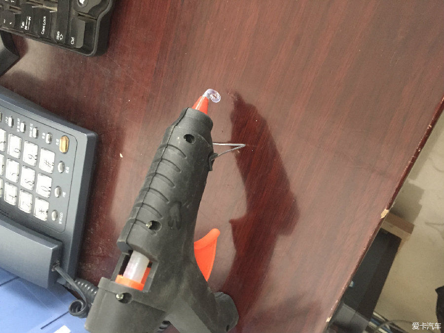

因为没了引爆装置,因此也就没办法用螺丝固定了,既然都是塑料,就用热熔胶了!
塞回去,白色的卡子装好,用热熔胶粘好!
下面这个就是引爆装置,好想等哪天闲了给它短接电瓶直接引爆了试试,哈哈!

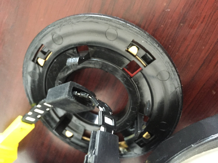

----------------------------------------------------------------------------------------------------------------------------------------------------------------------------------------喇叭机构做好了,现在该弄盘子跟游丝了。主要的是喇叭正极链接 跟转向灯回位拨片

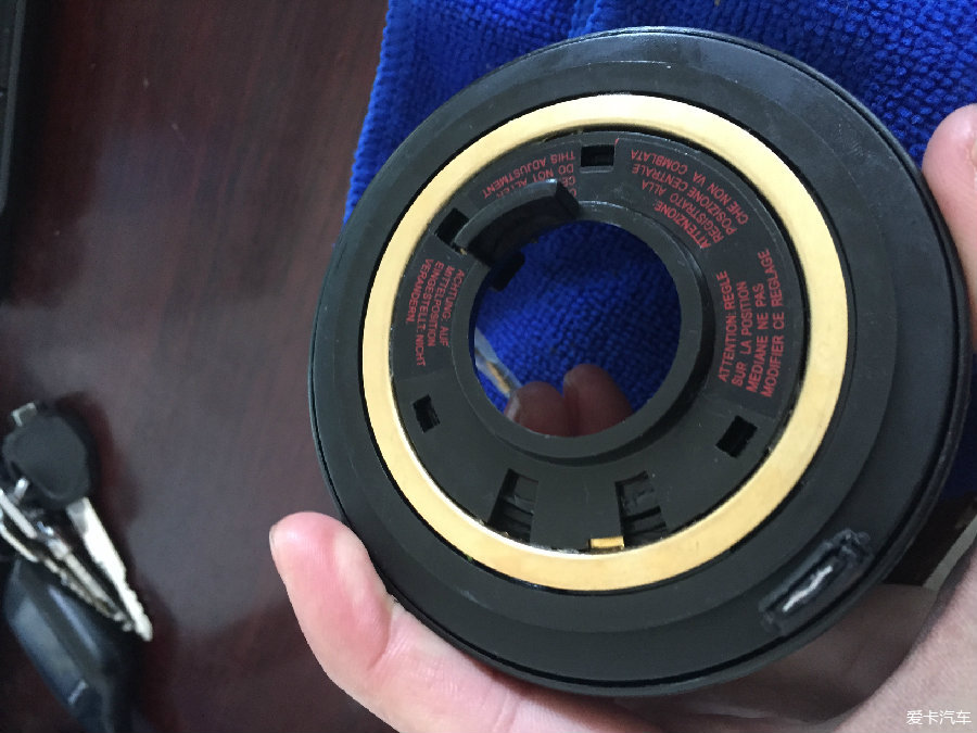

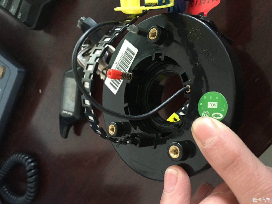

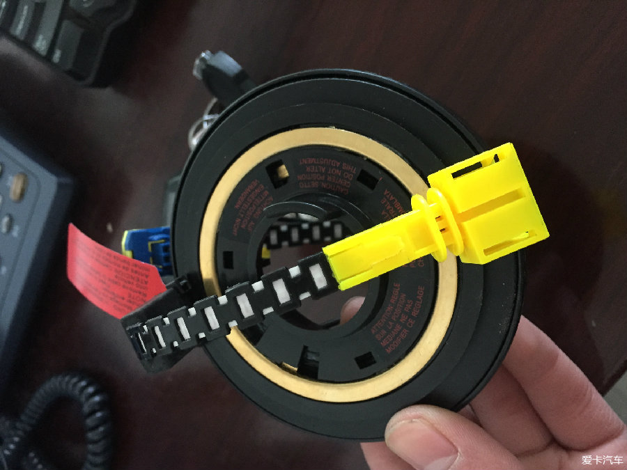

这是我自己花了58大洋买的超级副厂的渣渣游丝盘
根据老刘的教程撬开了游丝盖
把除了拨片以外的所有东西都移出。老刘已经说明~

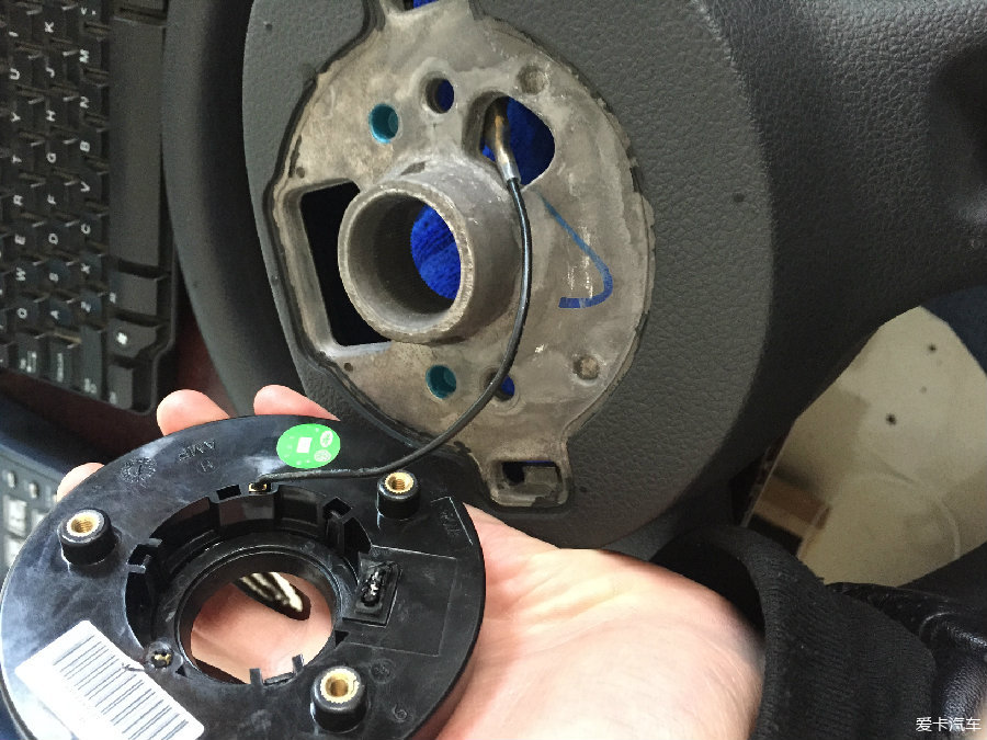

处理好以后记得小心复原就行了。

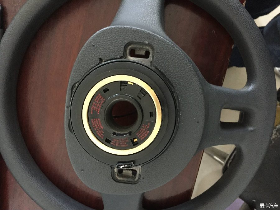

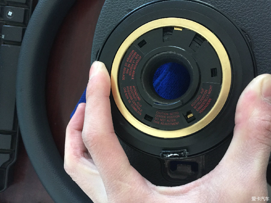

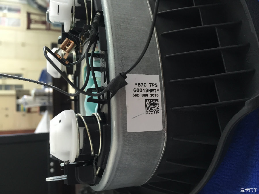

准备往方向盘上面粘了!

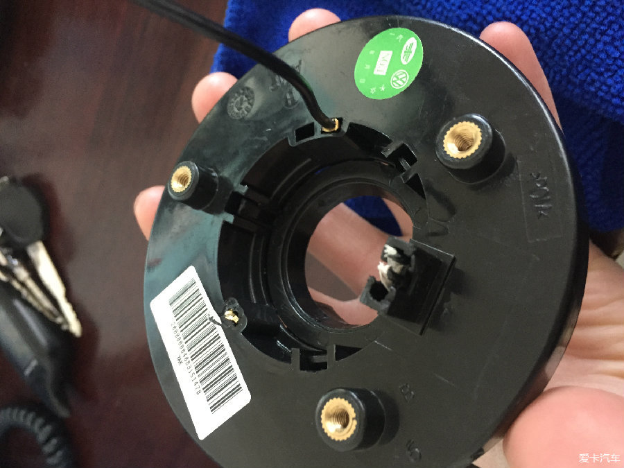

喇叭线一定要注意,不要搭铁短路了,而且不要把线弄断了。
大概就是这个位置,对好位置准备用胶粘。刚开始不太明白为什么非要用AB胶。用了热熔胶根本粘不上,因为热熔胶只能粘塑料,这个塑料与铁,只能用AB胶、 想了想这个东西就是为了回位转向灯,不吃力,所以也没用好的AB胶,树脂胶什么的,直接去五金店买了哥俩好AB胶。
粘好了就是这个样子了,   要先用手固定位置大概5分钟。等胶凝固发白了,再松手,静静的让他凝固到最结实是最好的,
