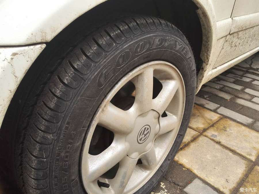

又换了四条固特异轮胎!

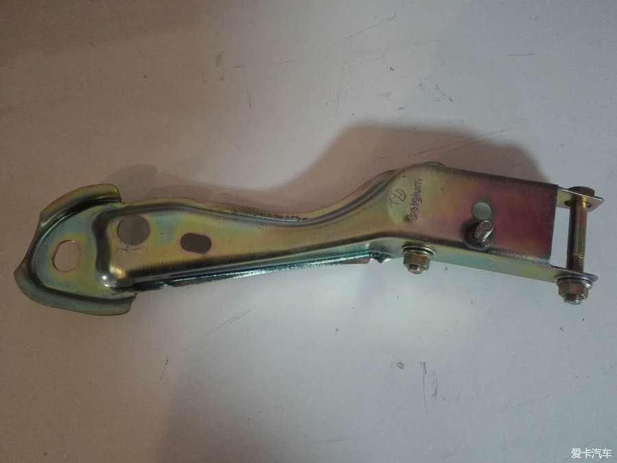

这不前两天有添加了离合省力杠杆!附送大螺丝两条,小螺丝三条。

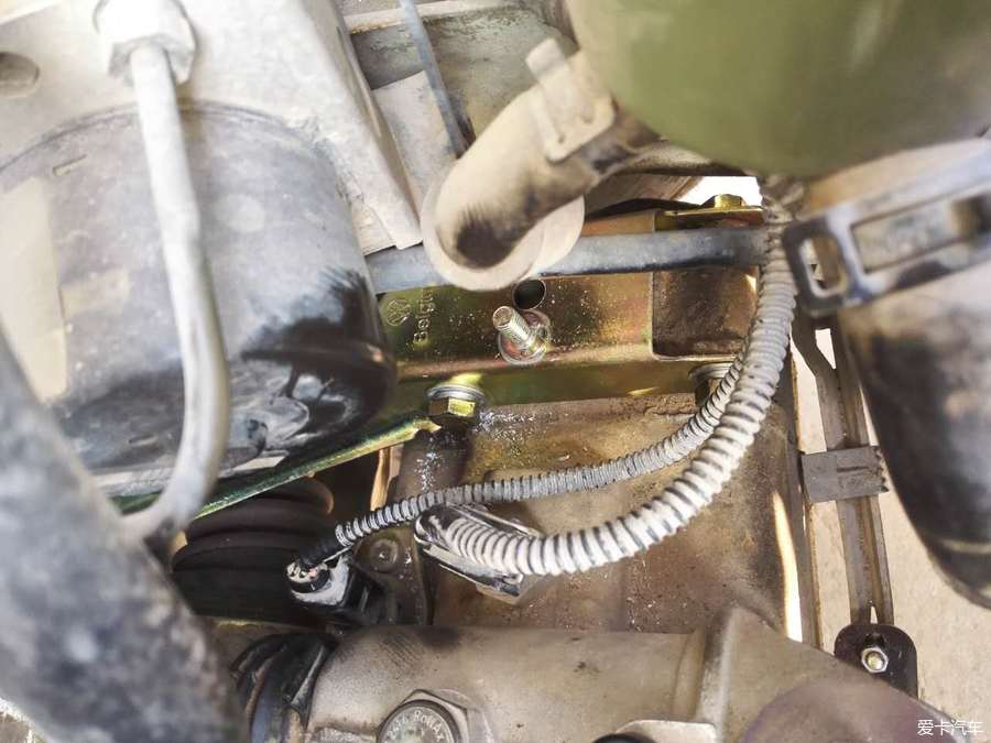

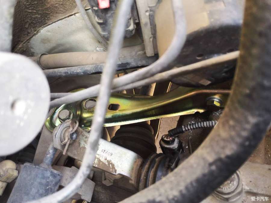

顺便安装了变速箱支架,自己扩孔(10mm的钻头)。顺便感谢某宝的店家送的两条螺丝。
安装完变速箱支架,出去溜了一圈,确实挂挡换挡有所改变,离合也超轻。用一段时间再评论下。

一直想买个离合拨叉,有副作用吗
暂时没有发现副作用,确实轻松了,就是手调离合线有点短了,正准备换条自调离合线。

引用 人穷爱折腾 于 2017-02-21 12:42:01 发表的回复
这变速箱支架哪个店买的?能告知一下吗?谢谢!
某宝上搜“捷达变速箱支架”

引用 SJB83755 于 23:06 PM 23:06 发表的回复
想问装变速箱支架对挂挡换挡有什么好处?
行驶中挂挡更直接、更稳定。

前些时间,因离合问题,在老刘处购买了原车的自调离合线。安装后突然发现踩下离合,离合分离不了,赶紧咨询老刘,得知是离合省力器的问题,果断拆下离合省力器,试车,自调离合线脚感正好,也挺轻松。
建议朋友们不要加装离合省力器这类的鸡肋东东了!!!
