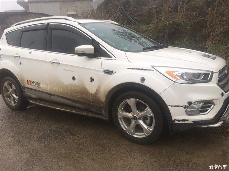

冬天来了,路上有浑浊的水坑,你能一天洗几回合吗?不可能的事,所以, 看官们将就看看。
发表于 2018-11-27 15:24    IP属地:未知

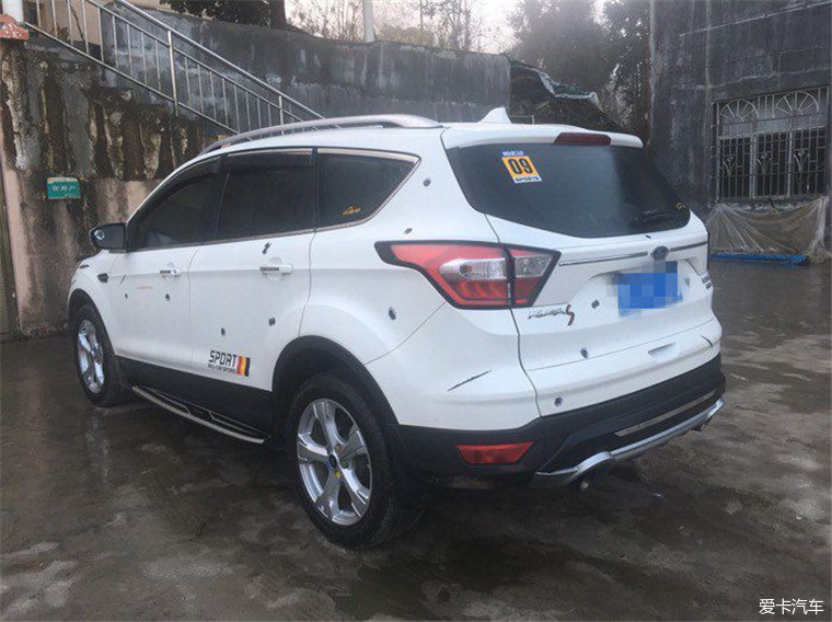

其实也有洗干净的时候。白虎还是漂亮的 当时就喜欢这凸屁股。性感。买的17铂翼   当时应该上豪翼。多一万多。多了电动座椅 ,大屏。倒车影像 、感应后备箱 疝气大灯。可惜后悔来不及了。折腾开始。

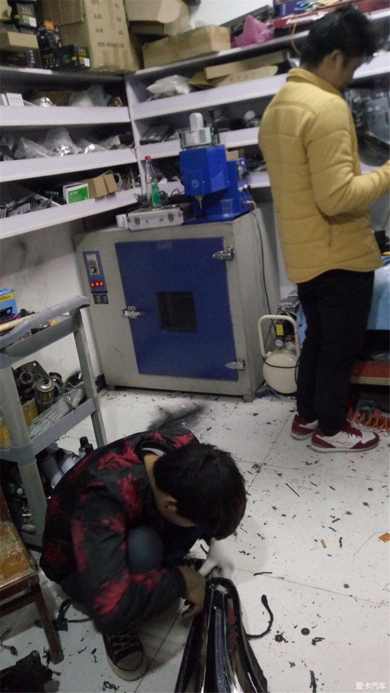

猜猜这是要干嘛呢?
发表于 2018-11-27 15:25    IP属地:未知

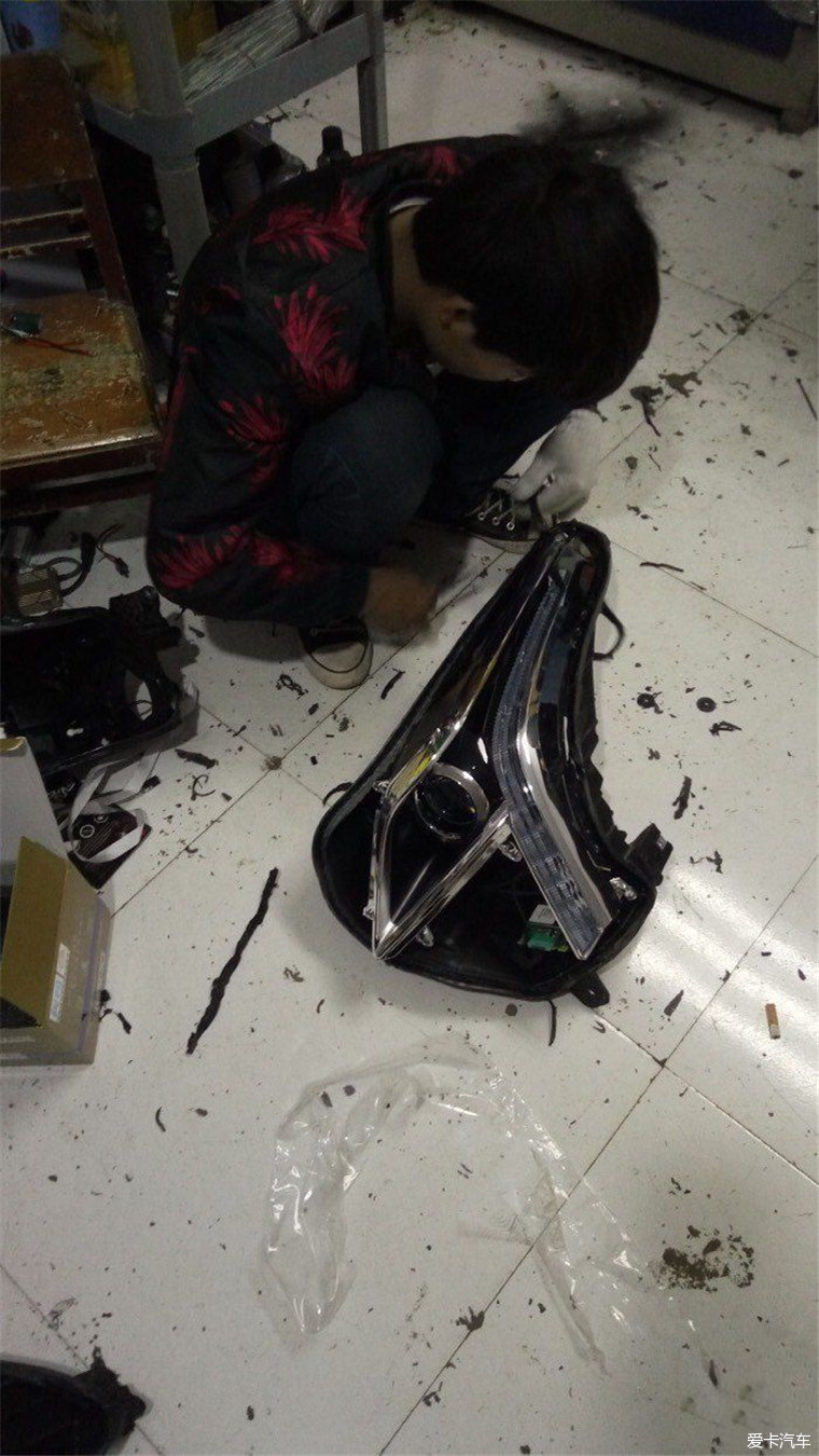

再接着猜, 眼睛不见了吧,懂了?
发表于 2018-11-27 15:26    IP属地:未知
这个是烤箱,考大灯壳子专用的。
这当然不是虎子眼睛,凯迪拉克tx5的眼睛,我的还在烤箱。

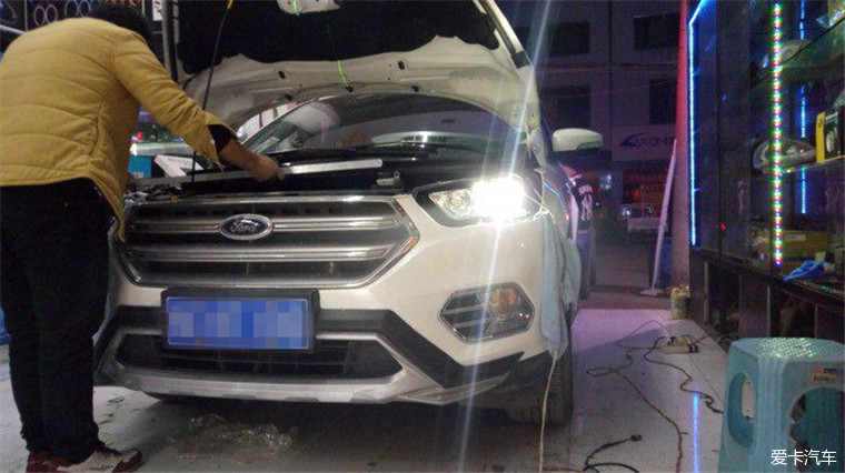

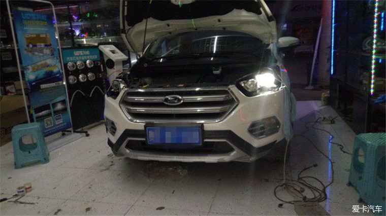

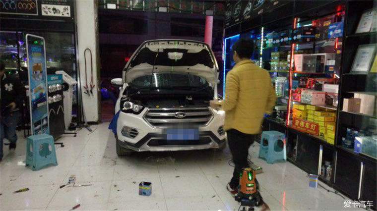

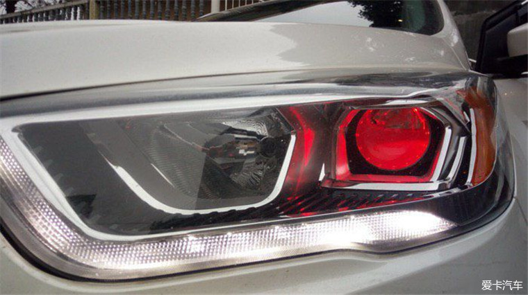

效果出来了。 原车卤素我不晓得有多少车友能承受。有次在高速。有点下雨。路面不反光。让我决定去改灯。
发表于 2018-11-27 15:27    IP属地:未知

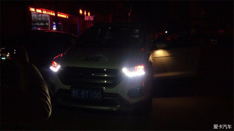

这是老板送的恶魔眼,白天看起也炯炯有神,不错。大灯效果不摆了,近光高速四车道全部铺满     ,远光一般都不用啦。
翼虎改灯后有亮近 ,四远。保留原车远光,以前路上的远光狗不关,随你闪它。现在,只要一闪,关了还有很多对面司机以为我是远光。因为太亮了,老闪我,当然我不乱开,也调很低的啦。
发表于 2018-11-27 15:28    IP属地:未知

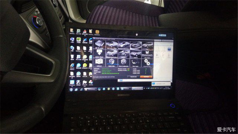

对了,福特车太难撬了,老板都说,福特车难拆下来,日系韩系国产很快。改灯花了10小时,厉害吧, 有个问题,翼虎的车灯改了必须电脑刷解码,不然,会不亮,重启又亮,必须刷。
