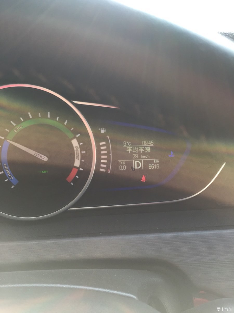

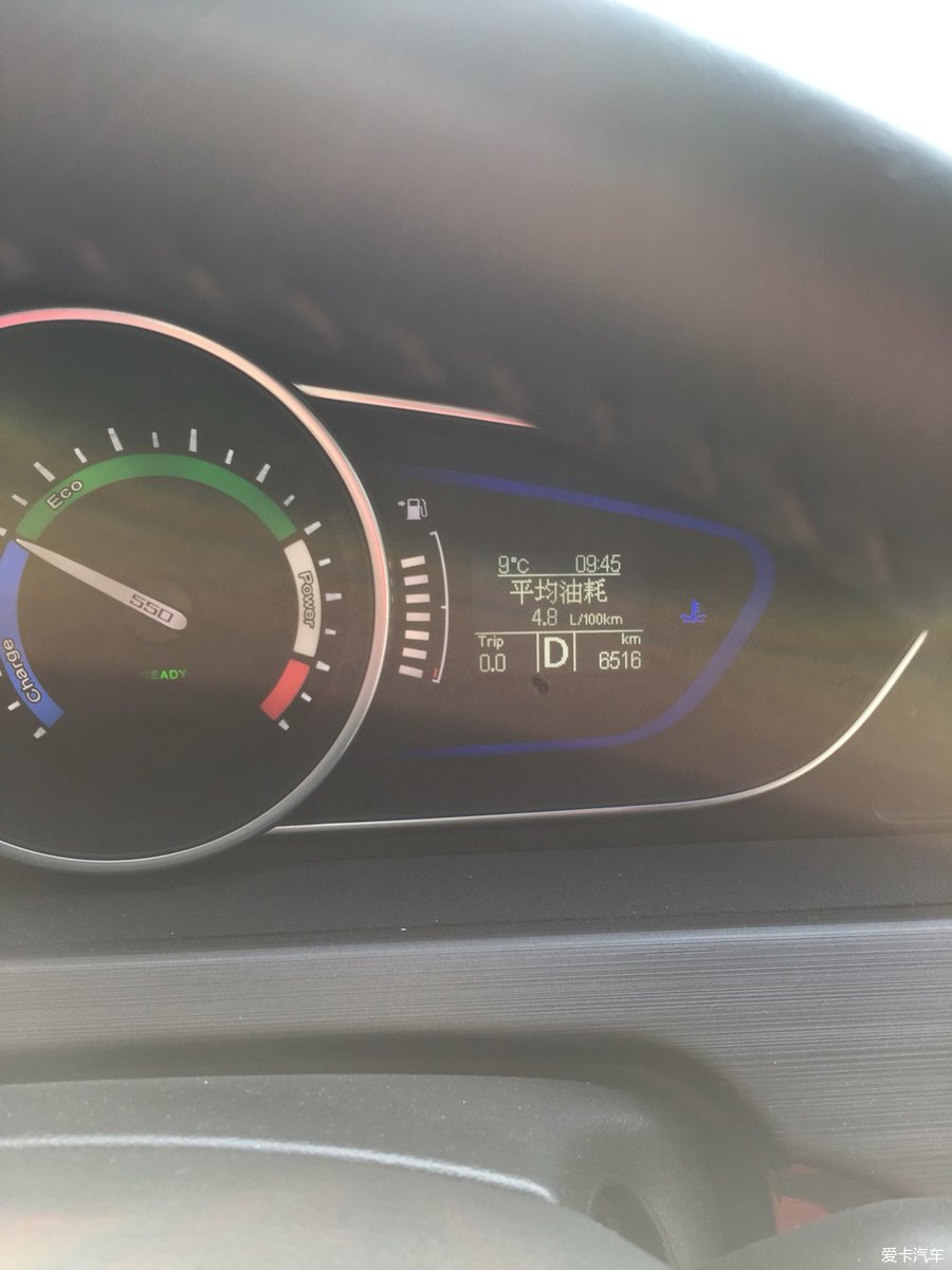

今天约了一大早去首保,首保之前没拍照,反正换完了拍了一下公里数油耗和平均时速。还行,按照充电箱上的显示是用了200多度电,回去看看能不能拍个照留念一下。不过车子回来到充电桩装好,充了多少电不知道了,等下次保养再看看每公里成本到底多少吧。

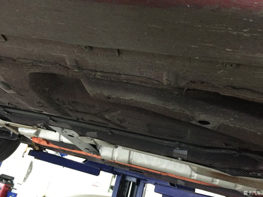

第一次看底盘,觉得做工还行。手机编辑太麻烦了,先传图,等下用电脑来写字吧。

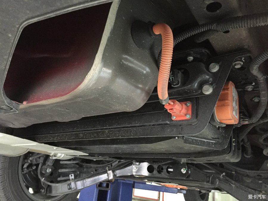

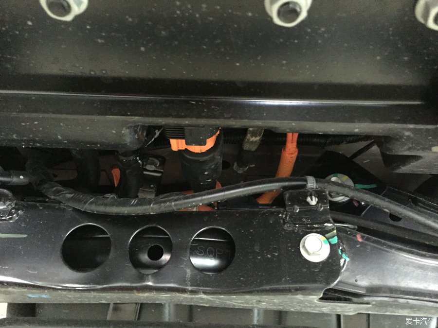

后面的电池模块。自己有独立的冷却系统,有防冻液。霸占了备胎的空间。上汽比较无耻的是没有备胎也就算了,连补胎工具,气泵,啥都没有。自己弄了一套大众的,扔在后备箱里了,还放了一个千斤顶。
换到电脑上继续写,那个橘色的方块应该是电池的维修检测接口。目测也算是模块化设计了,如果真的要跟换电池的话,拆装也不是非藏的麻烦。 后防撞梁和电池中间还有保护,不要太严重的碰撞应该没事吧。

高压线路的防护做的还不错,隔热防水都有,隔热层也有双层结构,觉得可以加点分。

底盘的防护做的还不错,涂层还挺厚,也基本上涂满了。就是手工稍微差了一点意思。

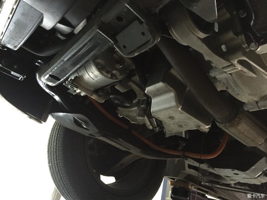

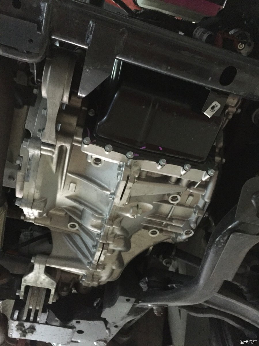

巨贵无比的混动系统,电机啥的都在变速箱一起了。也有独立的水冷散热系统。

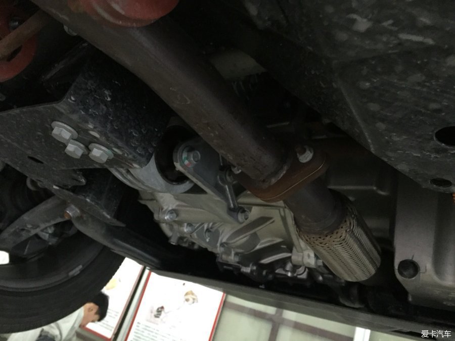

人家上汽的小破1.5发动机都给了排气管软连接,倒霉的307 1.6居然没这个东西,害的大家时不时的要换个排气管球头垫片。NND。
还有就是看了下变速箱支架,比307的好太多了。

看到一个巨大的空调泵,空调泵其实是个蛮有意思的事情,这个空调泵可以电动的,就是说在纯电或者说发动机不工作的时候,空调泵是电驱动的,那条橘色的线束就是给空调泵供电的。
换个角度看混动系统。上个帖子里说过了,2挡AMT变速箱。有兴趣的同学可以去看看资料介绍。上汽其实在里面放了两个电动发电一体机,就是广告里说的三擎。一个是主电动机,可以随工况切换发电或者是驱动。另外还有一个小的是起动机发电机和动能回收一体的。反正外面是看不到的。就是觉得尺寸好大,看着跟发动机差不多大了。

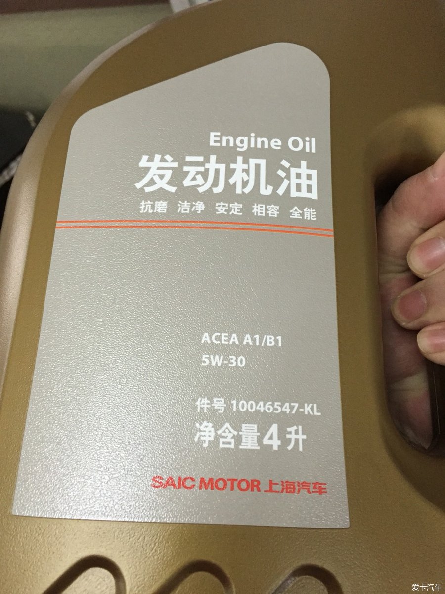

机油,首保,原厂货,忽悠我加钱换好的。我才不干呢。就这6000多公里,我看了行车电脑显示,机油寿命还有65%,就算按照他们说的10000公里保养,机油也是够用的。事实是放出来的机油也不是很脏。工人也说,看起来我还是充电比较勤快的。另外补充一下,上汽有一点好,原厂机油的包装容量跟发动机是配套的,也不用管,倒完结束,刚刚好。
