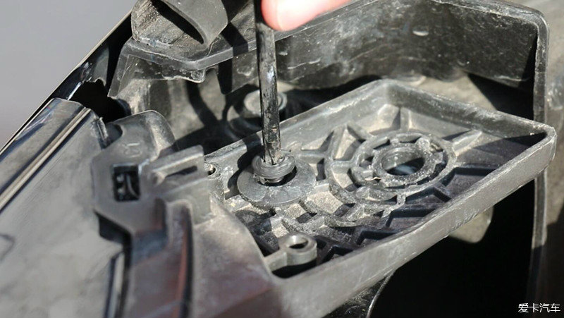

1.为了使大家更清楚了解这锐界大灯总成怎么安装,所以特意全程跟踪,每一步都不敢眨眼睛!
首先打开引擎盖,然后把固定大灯的3个螺丝拆下【拆第一个螺丝】
【拆第二个螺丝】
【拆第三个螺丝】
拆完大灯的固定镙丝后用手把大灯往里推
紧接把原车的对接插头拔出
