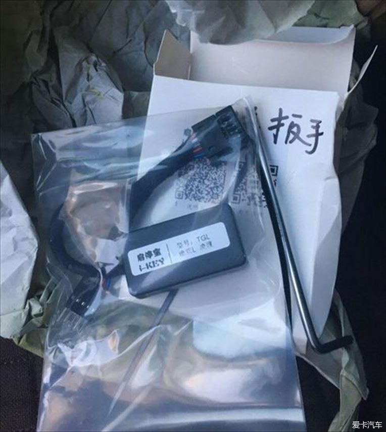

终于到货,物流偏慢,而且相当暴力,盒子都瘪了。
发表于 2018-01-27 20:15    IP属地:未知
全家福,就一个小东西,卖家送了 T20 内六角螺丝刀(右边这根小铁棒),需要拆到两颗螺丝。

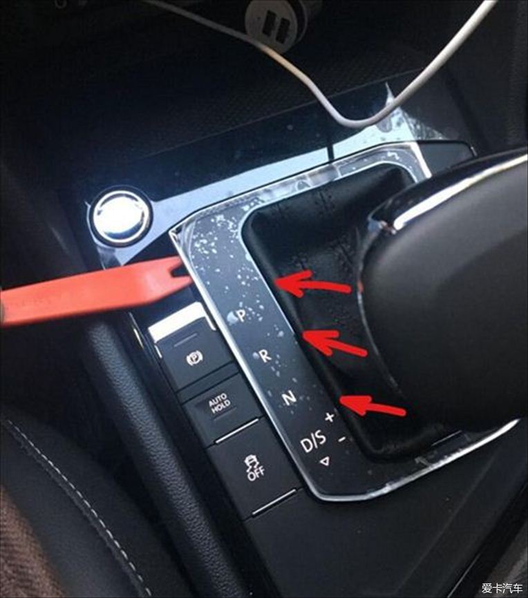

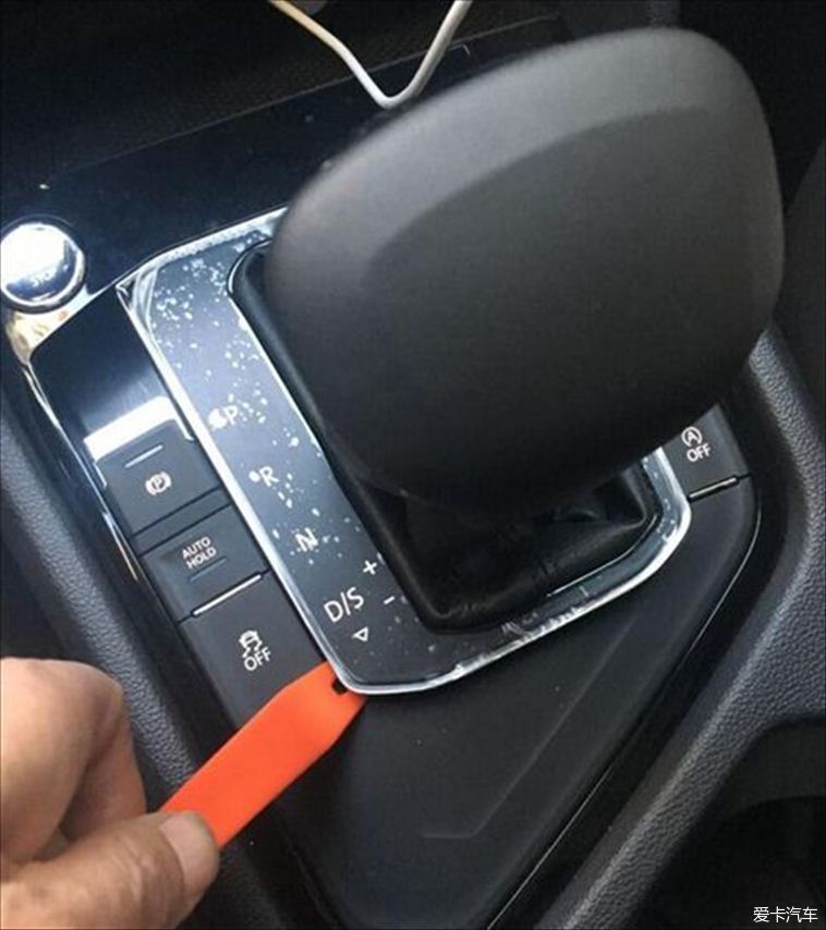

胶刀是以前那辆车自己安装导航时留下的,可以不使用,红色箭头(右侧同理)处用手从皮套扣下去向上提就出来啦,上、下有四个卡子。
发表于 2018-01-27 20:18    IP属地:未知
可以直接用手扣着向上提出来。使点力,放心不会坏
发表于 2018-01-27 20:19    IP属地:未知

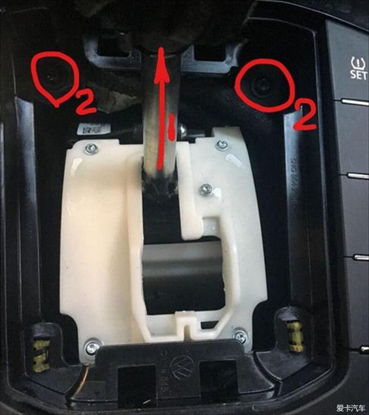

拆下换档饰板后,按1,往上撸,看到图片2处两颗螺丝了吧,用T20内六角螺丝刀拆了下来。
发表于 2018-01-27 20:20    IP属地:未知

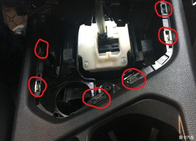

拆下螺丝后,同理手扣下去向上提,拆除功能按键面板,图上就是6个卡口的位置,注意检查金属卡口完整,如果不完整就是粘在面板上,拔下来按好。
发表于 2018-01-27 20:21    IP属地:未知

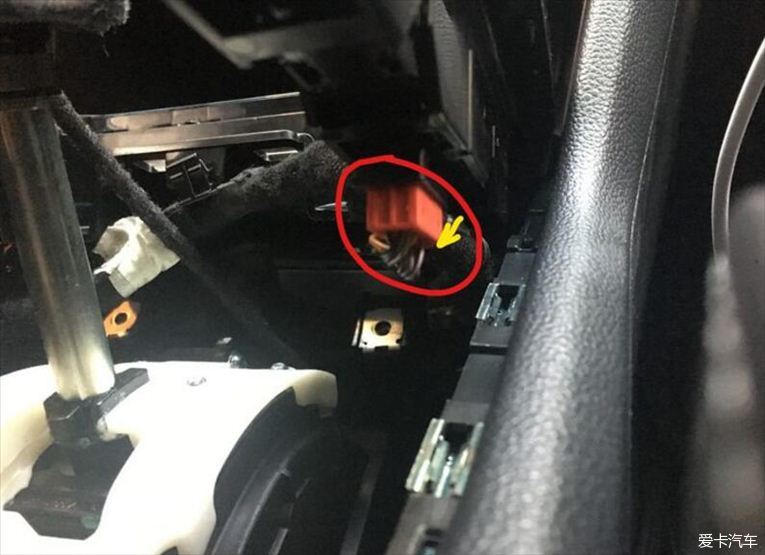

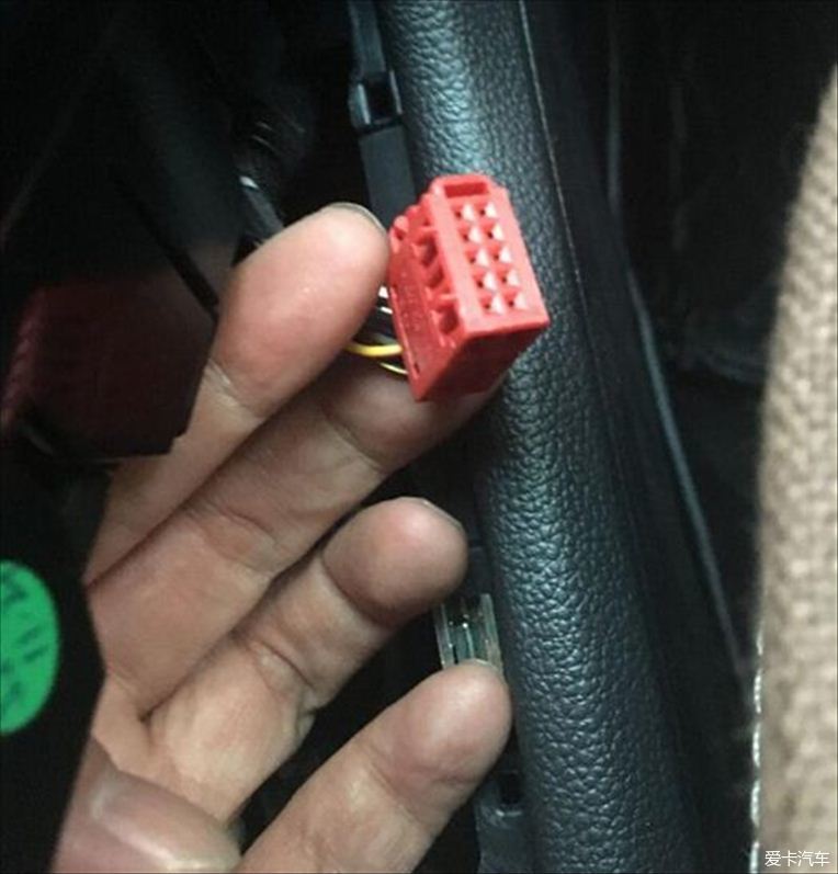

看到按键功能面板上的红色接头了吧?就是他,拆了,黄色箭头处有个“小机关”,捏着很轻松就拔下了。
发表于 2018-01-27 20:22    IP属地:未知
就这个样子,10针,图片左边一排从上到下是1~5针位,右边一排从上到下是6~10针位。第6针位记好下面用得到。
