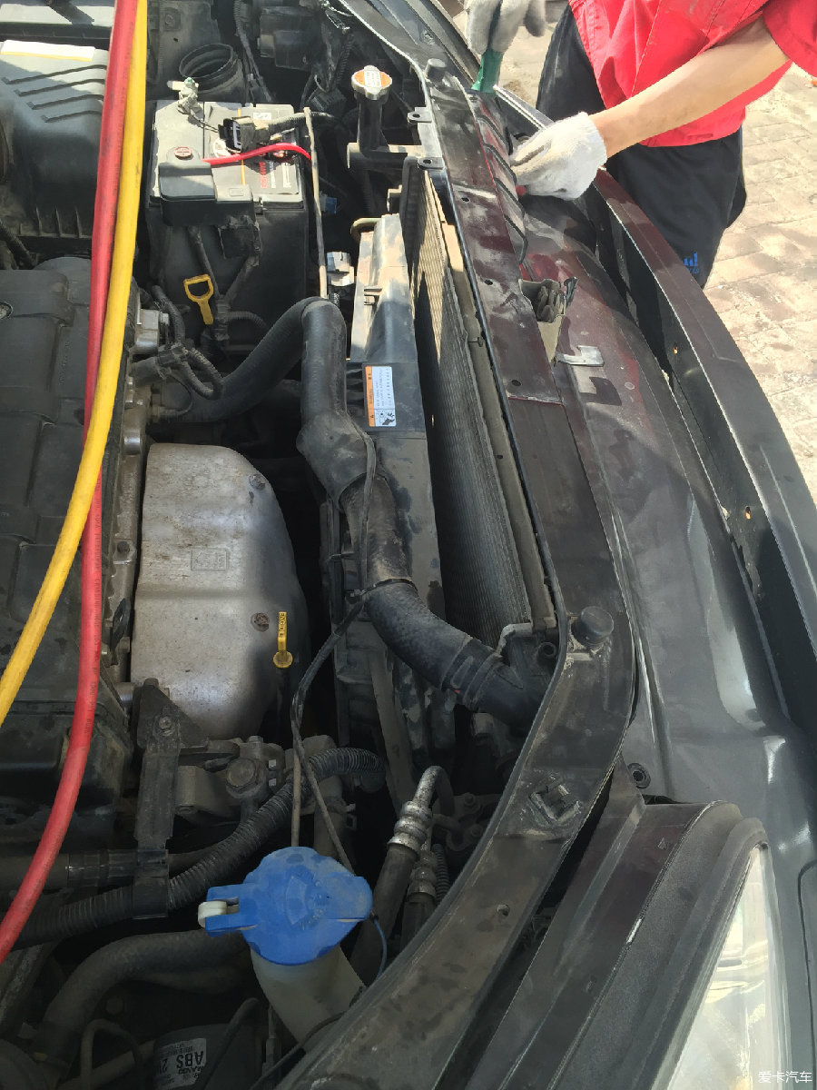

三天空调制冷效果不好,去他家冲的134A,结果跑高速,直接一会制冷,一会不制冷,只有去找小哥看看了,小哥说今天这毛病修了3台了,直接挂表,高压300多。。。。说拆吧,得洗洗泠凝器了,应该胡死了,还得把车里134A全放了我的心那。。。要价400大洋,我只能说拆了,沈阳30多度呀,热炸了,开拆吧
全是卡扣,真好拆,外拆主要是为了省钱,要不水箱管子的拔下来,防撞梁有点薄

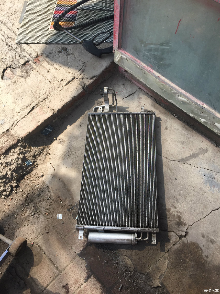

这是大概洗了洗的泠凝器,贼埋汰,沈阳环境不好,再加老跑高速和工地,全是灰和虫子尸体
看看这冷凝器后面的水箱恶心死了,都可以尸变了
看看这下边全是虫子尸体,柳絮,几乎密死,但是水温重来没上过90度,神奇

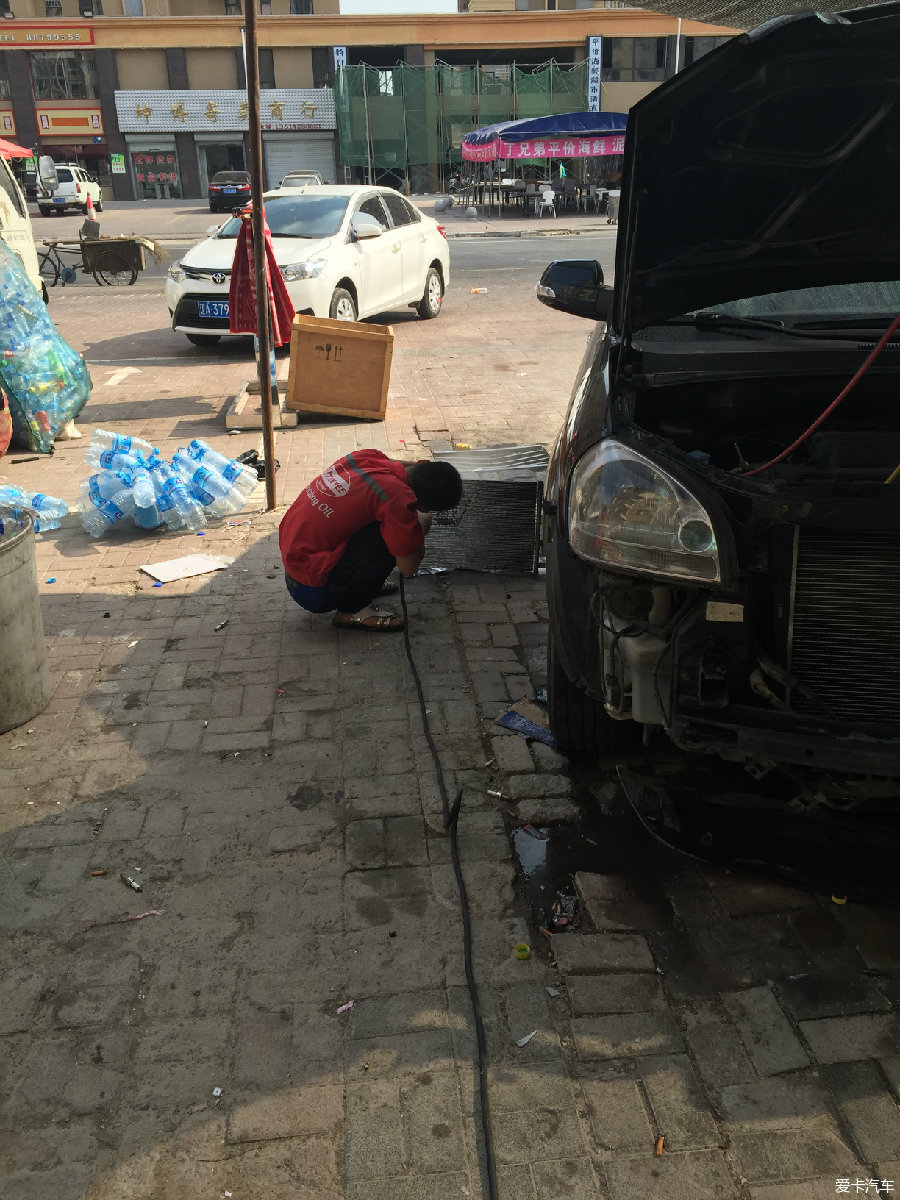

先用气枪小压力吹吹,吹个大概
再用水枪打,记住低压,洗出一滩沙子类东西,黑水成河
用低压水枪仔仔细细的洗,我认为这认真劲,这钱花的就值

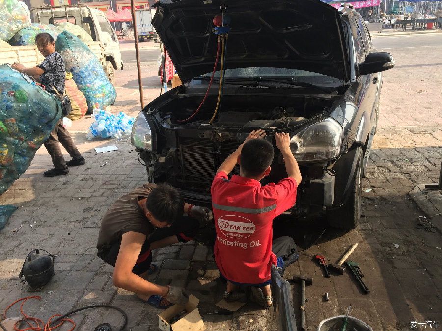

俩师傅开始安装了,旁边那是黑色罐罐是打压罐,怕有漏气
开始还原

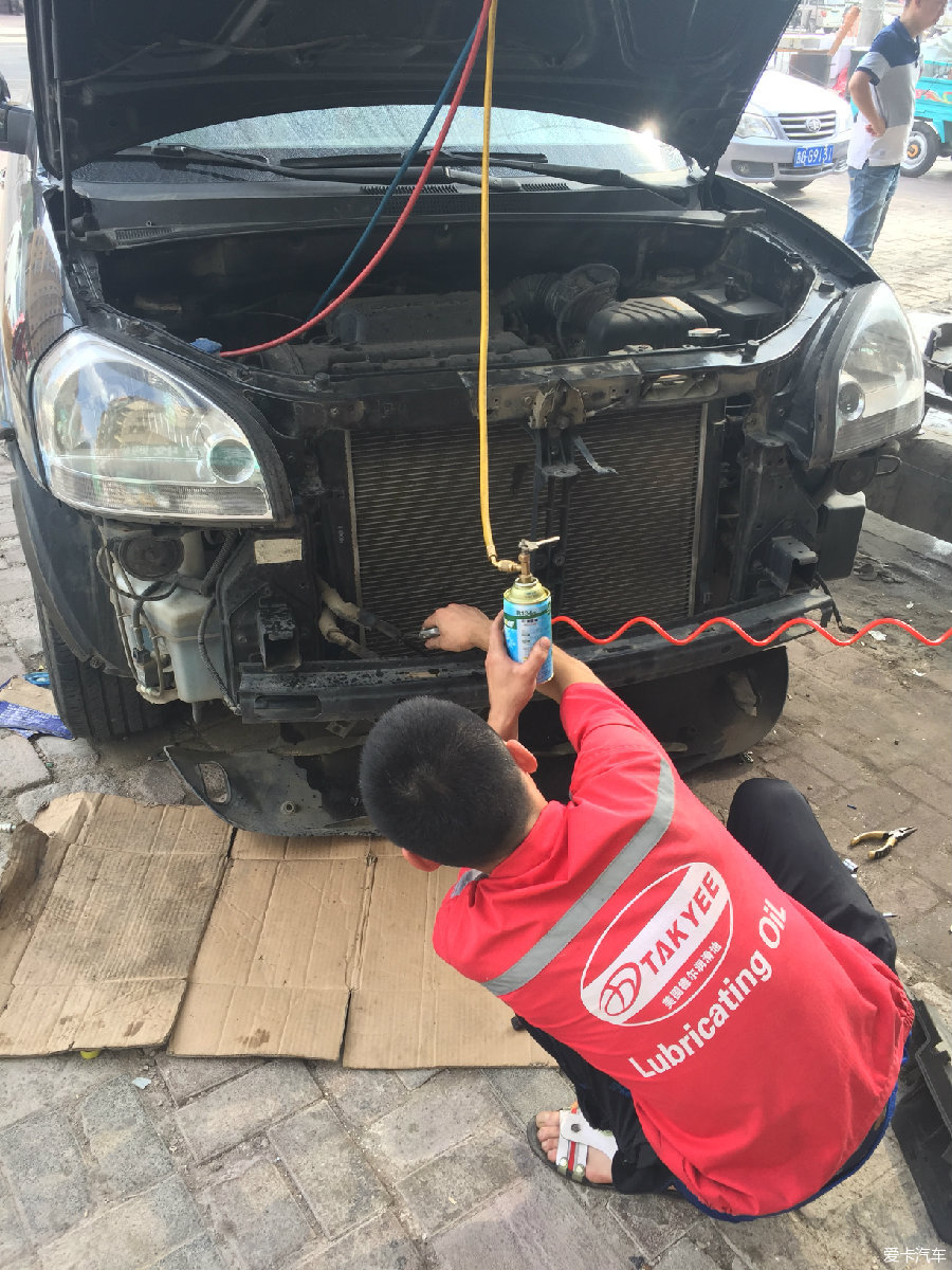

用了5罐134A,后来店主只收360,看来老客还是有用的
不过真值呀,车空调开一档都冻人。。。跟2年前一样的制冷效果重现了,补一句途胜空调我一直就没用过3档以上,制冷效果很满意,真冷呀,
