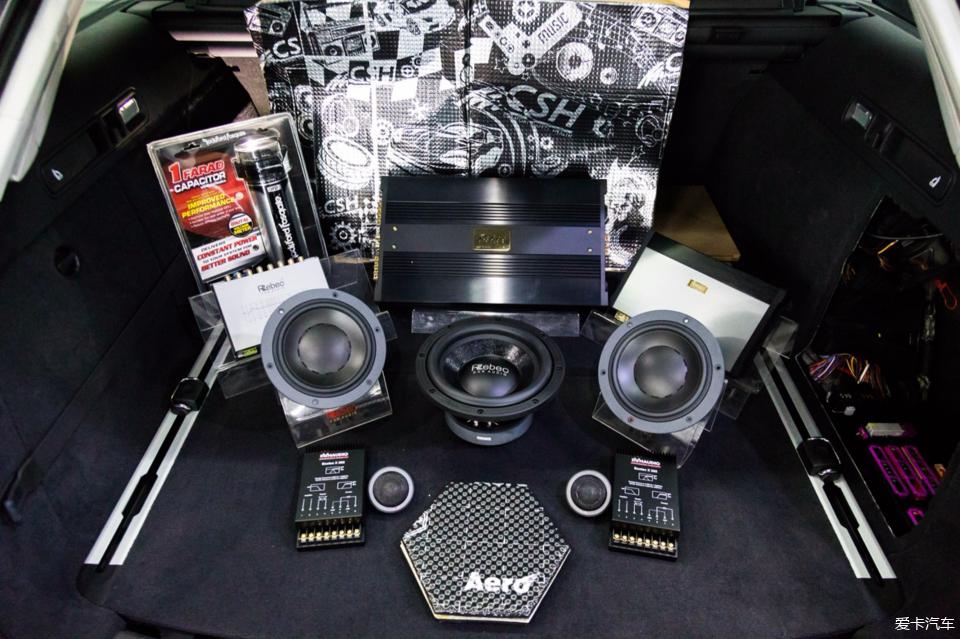

方案如下:
音源(主机):原车
音频处理器:雷贝琴DSP-408Q
前声场:丹拿242两分频
功放①:雷贝琴ES4四路功放
功放②:雷贝琴D800单路功放

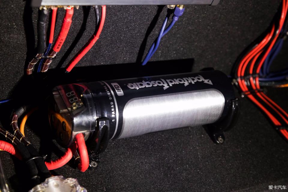

电容:美国来福1法拉电容
低音:雷贝琴J8S八寸低音
隔音:前门双层STP航空银卫盾
其他:三角位高音倒模,俄罗斯STP航空晶片

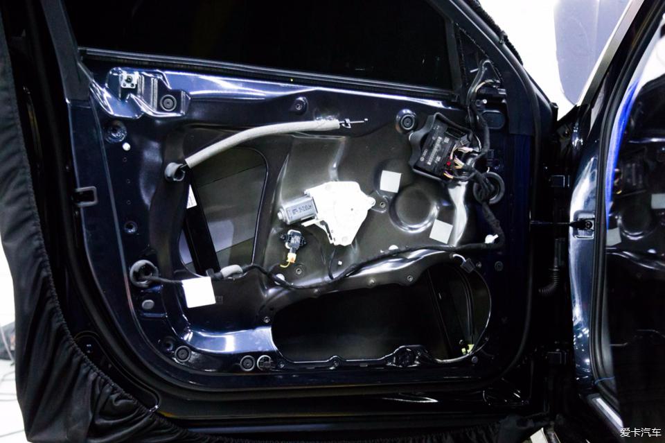

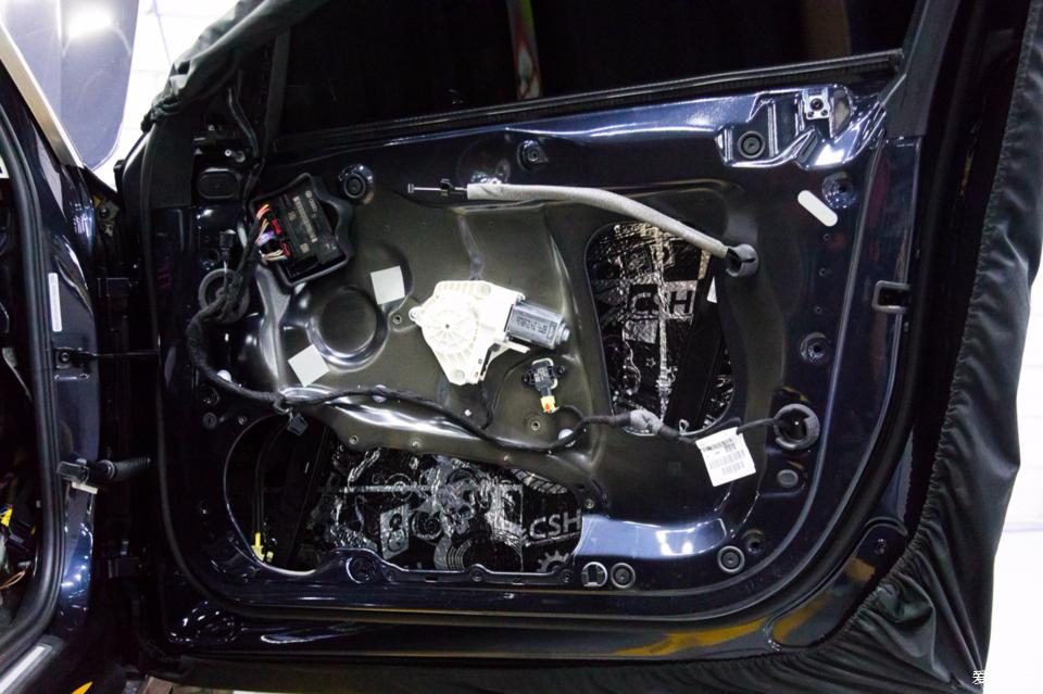

拆卸原车门板后可以清楚的看见里面的情况。

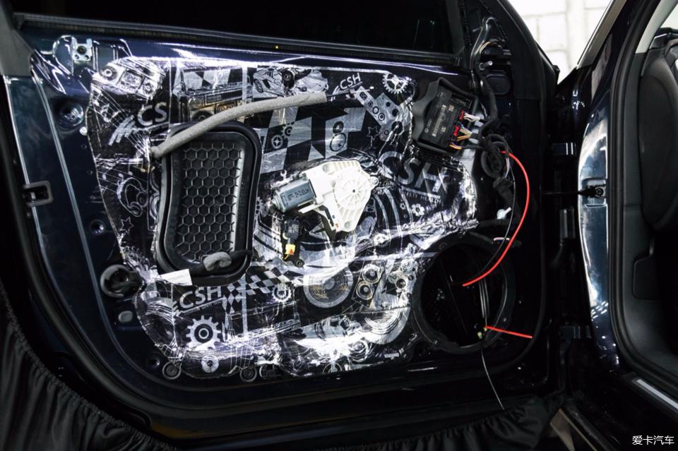

在进行门板内层施工时需要用稍湿毛巾清理门板灰尘。再裁剪出与原车内层一样宽的隔音材料进行内层隔音,粘贴完成需要用专用工具滚轮进行滚压,把隔音与铁皮之间的气泡去除。
外层粘贴效果图

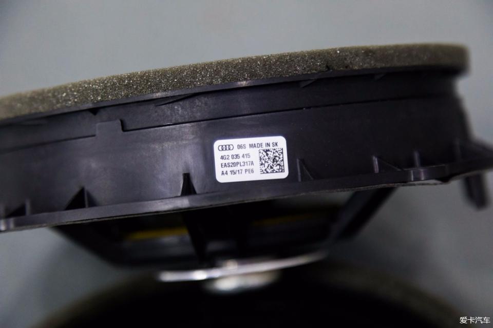

原车的音响

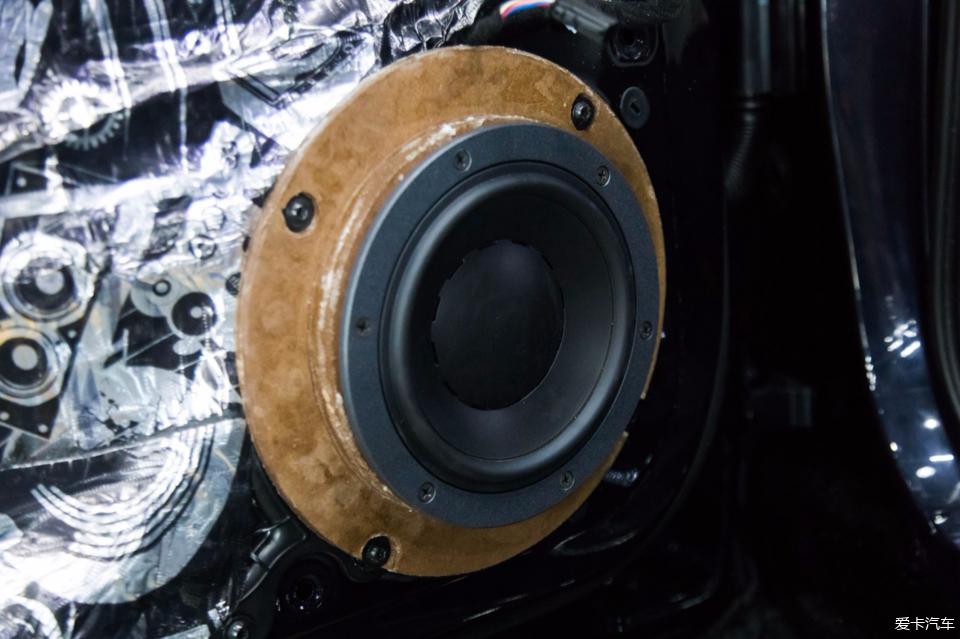

前声场安装完成后还得检查一遍螺丝是否拧紧

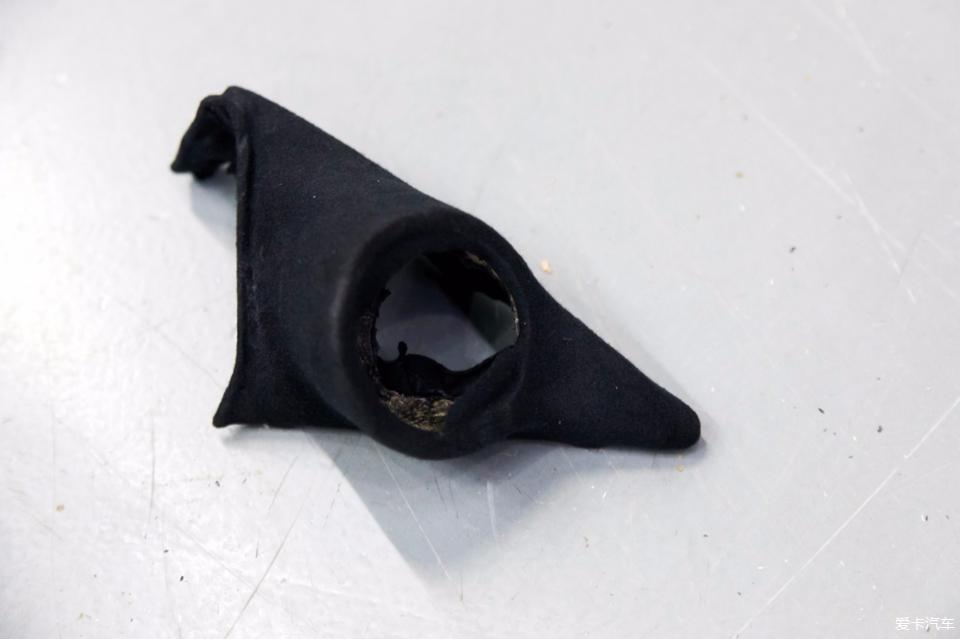

这次的高音没有直接安装在A柱上,而是倒模了一个这样的形状。

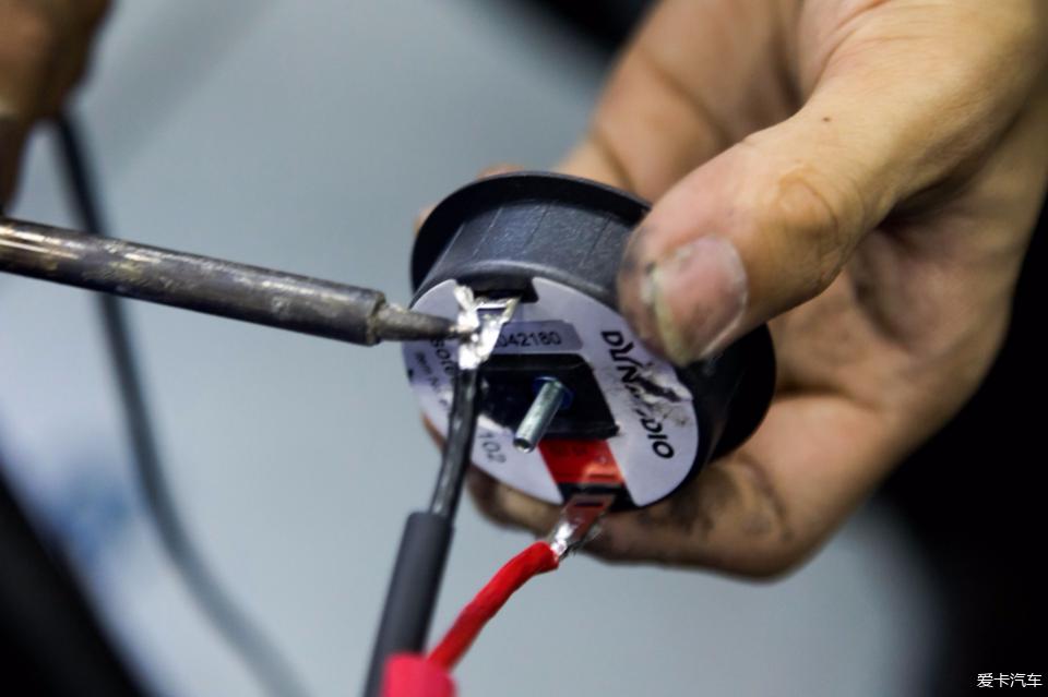

焊接好线材与喇叭的接口可以防止播放音乐时线材松动。

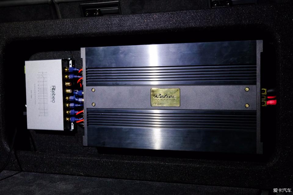

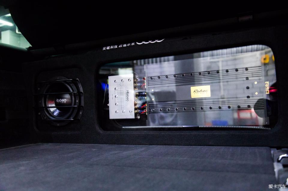

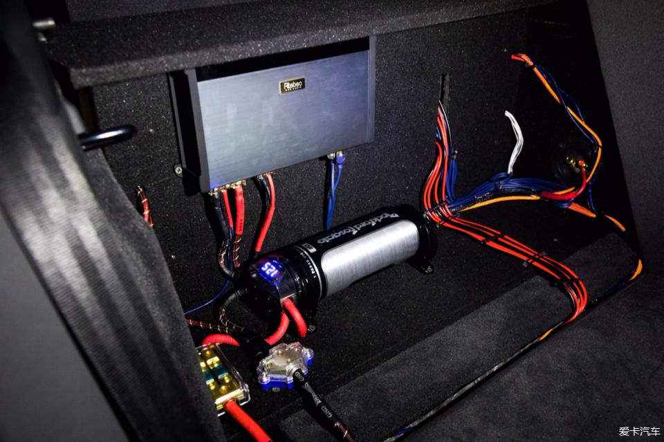

功放、音频处理器、电容以及线材的排布如下

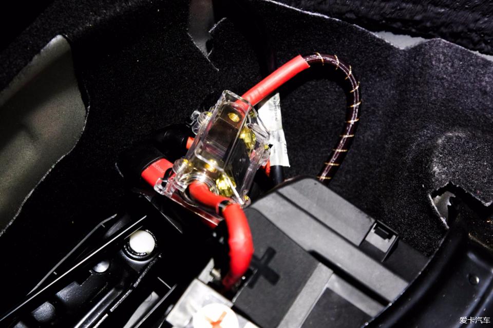

保险安装后还要用不同颜色的热缩管进行端口保护

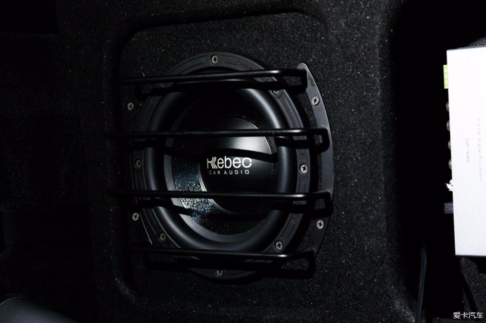

雷贝琴J8S八寸低音则放在一个便携式的箱体里

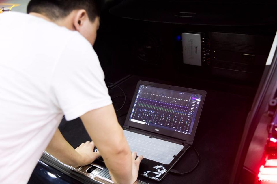

不可或缺的一步--调音
