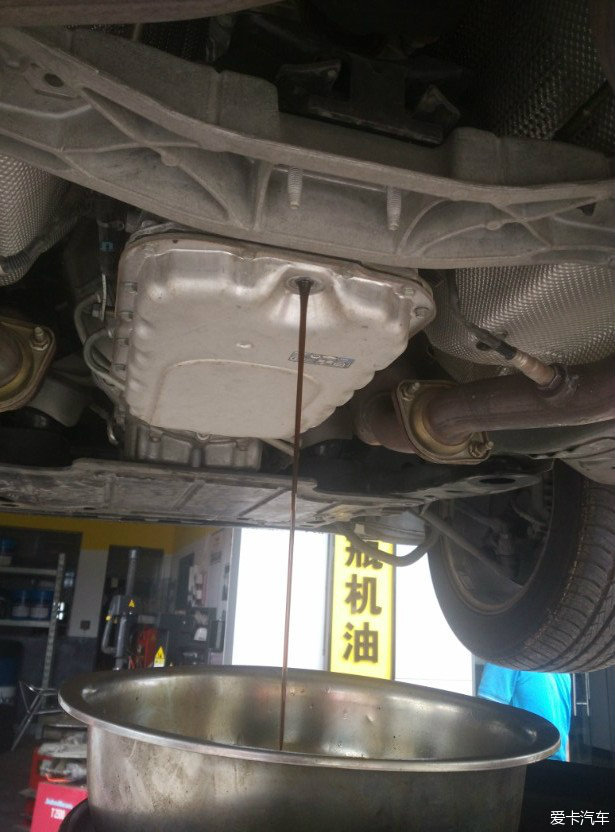

出乎我的意料,65000公里的大道,放出来的自动变速箱油非常黑(之前放过大众的,本田的,6到8万公里的油放出来还是红色的),本来计划只用这个办法换一次的,看到如此黑的油,只能经过两次换油,因为自动变速箱油总容积六七升,我这种办法只能换掉50%。

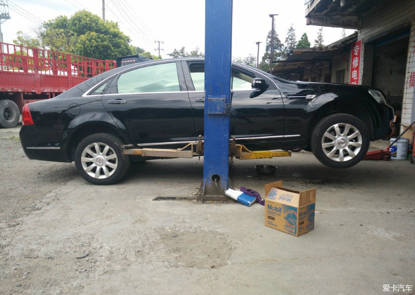

经过顶起之后,发现,大道的自动变速箱油底壳的放油螺丝设计很操蛋,不可能放的感觉,最多只能放出2L油
后来,想办法,把车头顶起,这样,大概放出了3L多一点点,无奈只能如此,然后加好油,出去跑了几公里,找了条宽敞的路,速度拉到120,1-6档,每个档位跑跑,回来后,倒挡也跑了跑
然后再次放空,加油,如法炮制,第二次放出来的油就没有这么脏了。

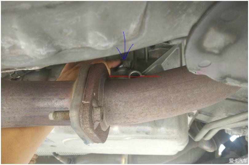

顺便说下,加油的控制,加油是把侧面上方的一个橡胶塞子拔掉,这个塞子要用很巧的办法拔,先把1号位置网上拔起,再拔2号位置(我用图表示出来了),安装也是,先整体塞进去,再把1号位置按下去,1号位置是个卡子
加好油后,自己DIY个油尺,推荐用尼龙扎带,从加油的地方插进去,然后液位应该是在侧面那个黑色的中间,我用红线划出来了

这张图中,蓝色位置,手指的位置就是加注口
红色线贯穿的那个黑色盖子的位置,就是最终的液位应该到达的位置,不要太高,也不要太低,差不多在这个上下3MM范围
