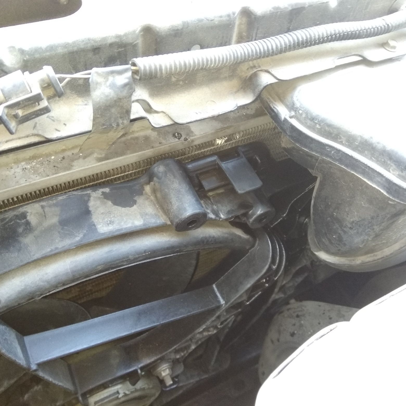

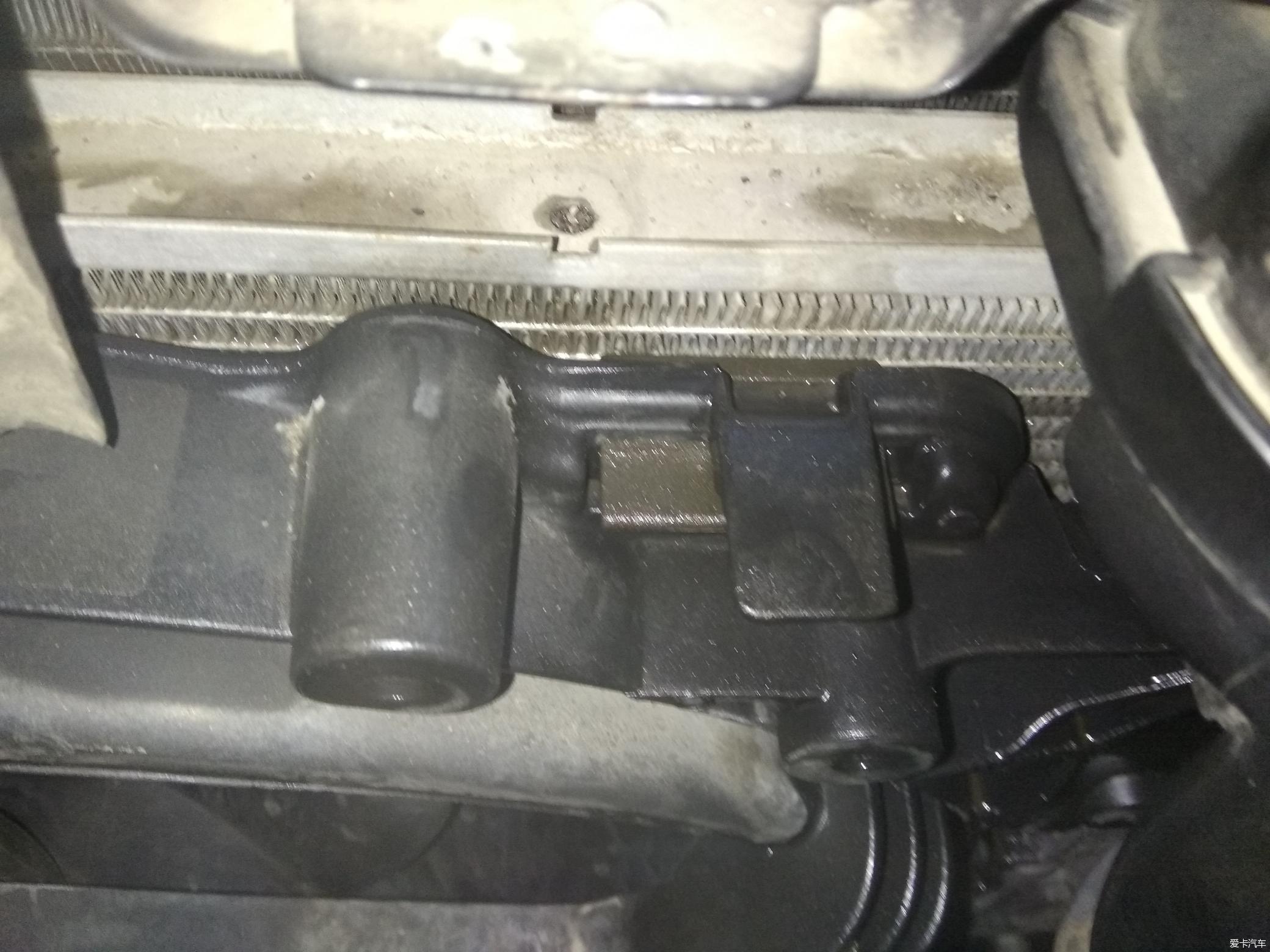

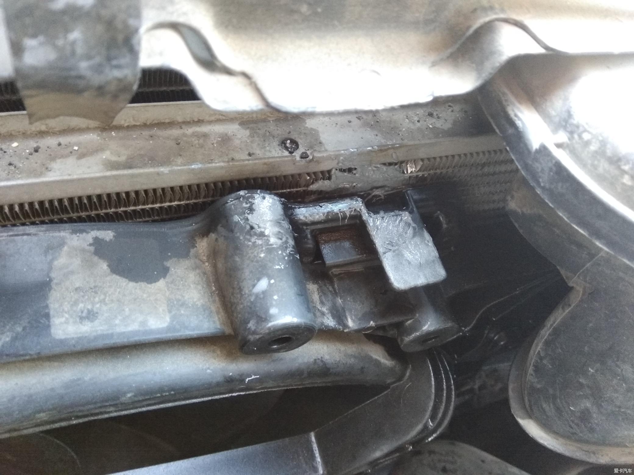

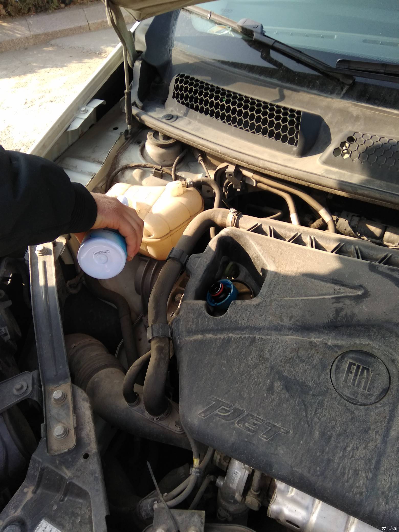

设计缺陷不是,,老款防止风扇支架磨破水箱加了胶皮,11款改进也是加的胶皮,可,就这块胶皮也能磨破水箱啊,,第十三万公里的时候,很荣幸,破了。换?太贵,一千四呢。修修吧。
去内蒙的时候,我就闻到味了,暖风里有类似酒精的醇类的味道,没在意,以为玻璃水的味,,
后来,没玻璃水了,问同学,说应该还有一箱,去他单位,他手下从屏风后边找了一箱出来,搬车上去,先加一瓶再说。
诶,,旁边的防冻液壶怎么那么白,,,没了啊 ,

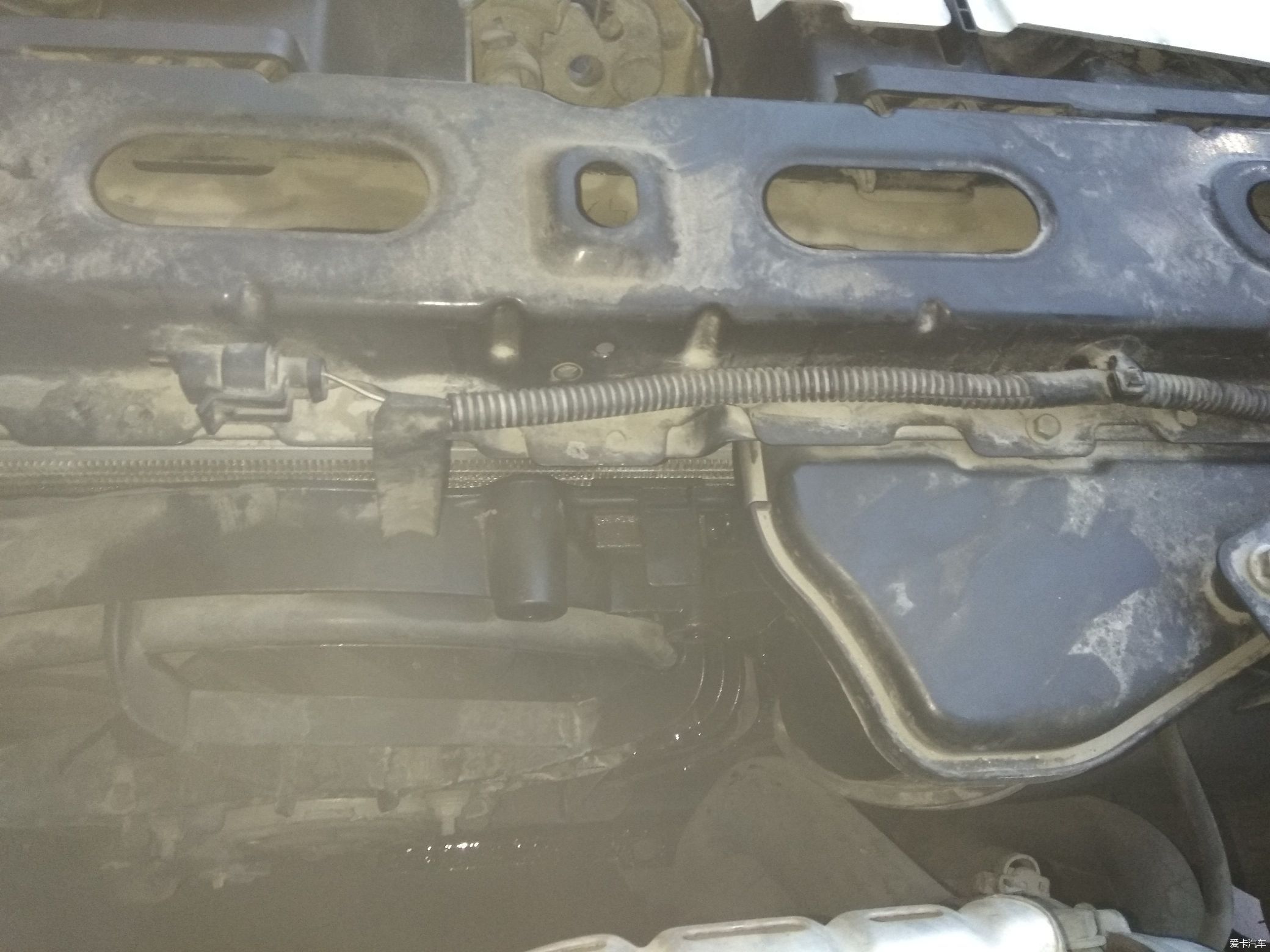

于是直接去了修理厂,先拿桶防冻液,加上再说。加进去两升多,卧槽,怎么会漏的呢,,,低头看了看,,当时没熄火,,水箱那里有股白烟蒸汽冒了出来,,好像,好像,,就是这里

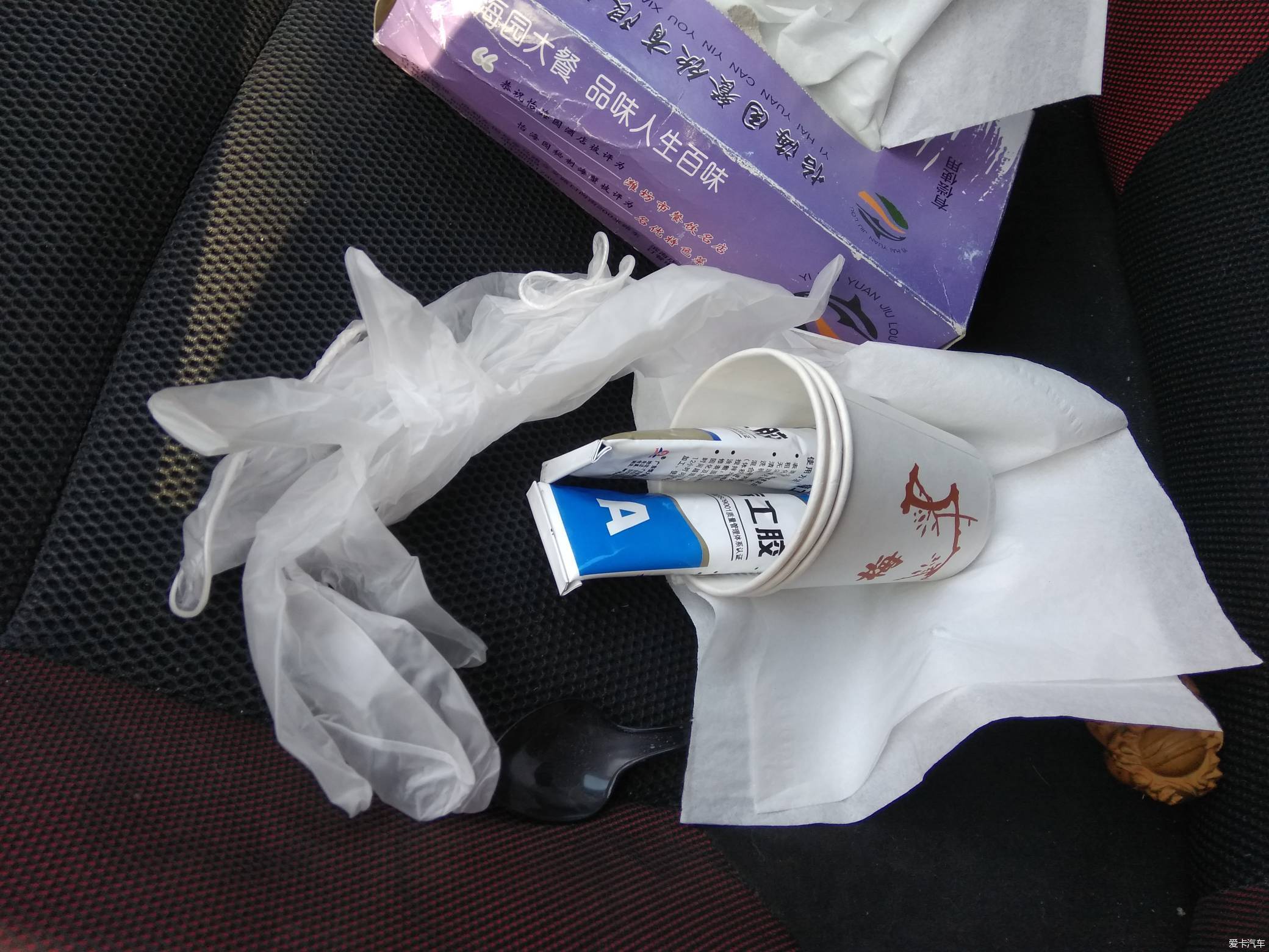

淘宝搜了搜,水箱要一千四呢,,,好肉疼,,,如今这边也没焊水箱的了,,普通的堵漏剂都临时的,还是得解决,,,
亲自动手吧

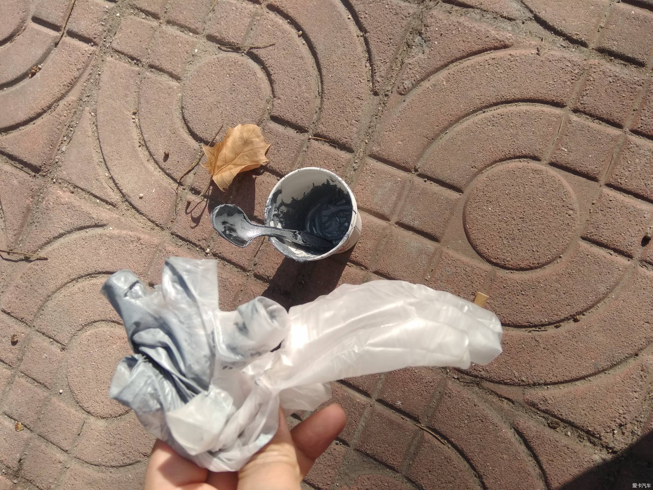

金属胶伺候
买,混合,抹上
天太冷了,固化根本不行啊,最终还是没堵上

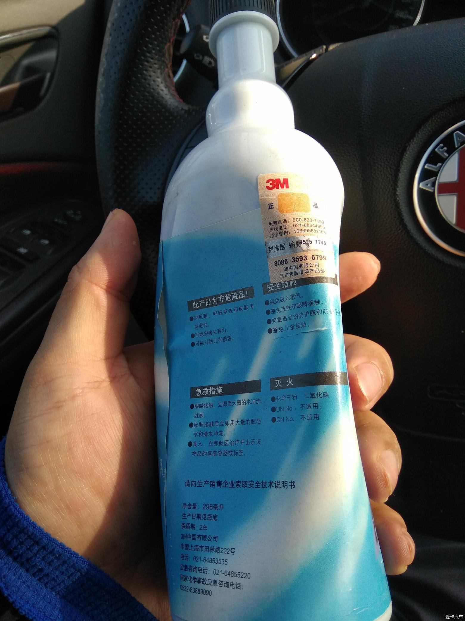

我说拿手机说淘宝上的水箱堵漏剂先凑合用一瓶?
老板说,不办事,后头还得换水箱,临时的,以前3m的水箱止漏剂可以,用了,起码跑了两三年没再漏,停产了,早没了
3m?停产了?别的牌子不行?
别的还真不办事
好吧
不行,我再搜搜
果然,淘宝就一家卖的,问了问,客服说是过期的,搞特价,只能节后发货走ems,不包邮
给修理厂老板看看图,说,就这个,原来卖60多,过期也没事只要瓶子拿到手还是个瘪的保持密封就没问题,真空包装的
于是,下手了

来自 爱卡Android版 发表于 2019-01-05 21:41    IP属地:未知

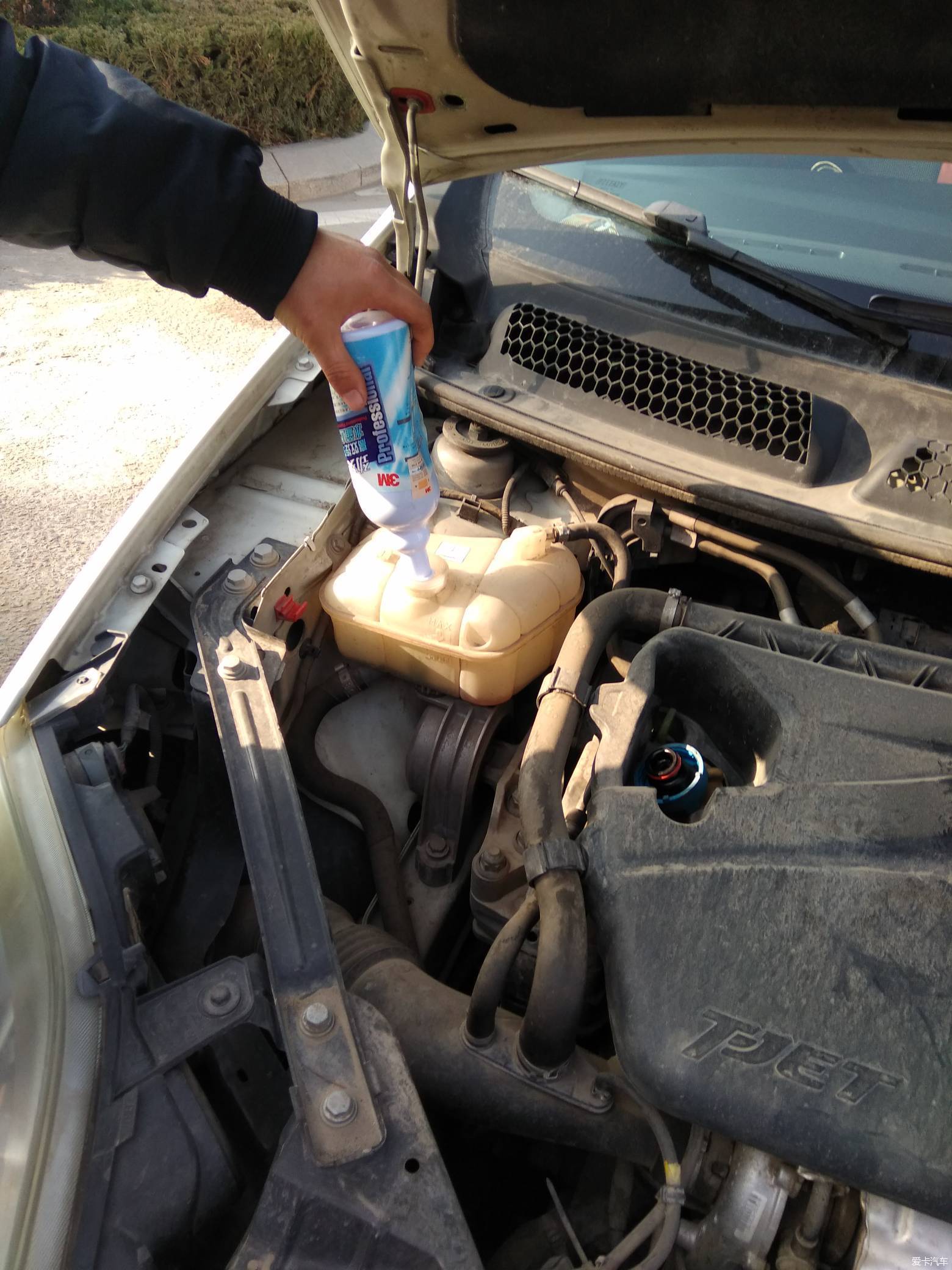

就它了,赶紧的,从单位拿了快递就去了修理厂
给老板一看,对,就它
打开,绿汪汪的水儿,里头有深绿色还是黑色的超级细小的颗粒状,一瓶倒进去
拿桶绿的防冻液得了,跟红的配方一样,不影响
行,赶紧的
循环起来,哪里有压力,就堵哪里
山东BRAVO匪帮:160462579   ciao
来自 爱卡Android版 发表于 2019-01-05 21:49    IP属地:未知
爱卡币+20
共获得爱卡币
呃,,跑了一天,没再漏,,,很好很好,省了一千四
