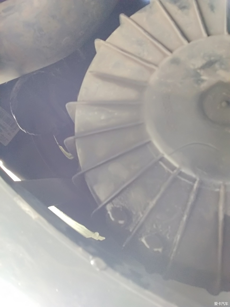

来自 爱卡Android版 发表于 2018-05-16 14:34    IP属地:未知
空滤风箱底下有流水孔,摁两下试试,,于是,就流了一大摊
看来进气系统里的水是难免了

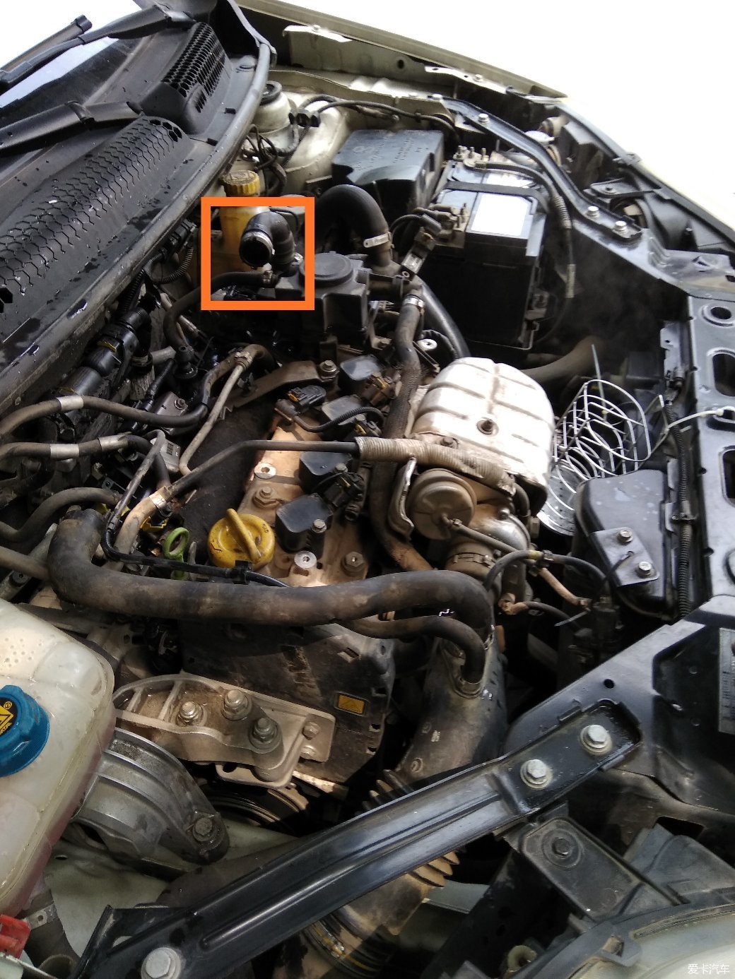

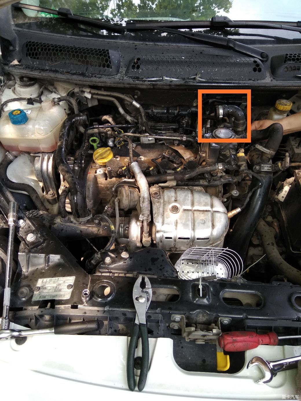

人来了,就开始拆
进气歧管,,点火线圈,火花塞拆出来,有水
拆完,上车,启动,然后,开始喷水了,
框里的管子都喷
可怜了启动机了,各种空转
哎,火花塞既然拆了一次,换了吧,后备箱里备着货呢,换上
装好,还有点火线圈,再启动,起不来,继续启动,又是各种喷之后,终于,好了
挂档试试,前进,没问题,倒车,没问题,ok
先不插进气管,开回修理厂吧,机油滤芯也有,顺便帮我把机油换了啊,

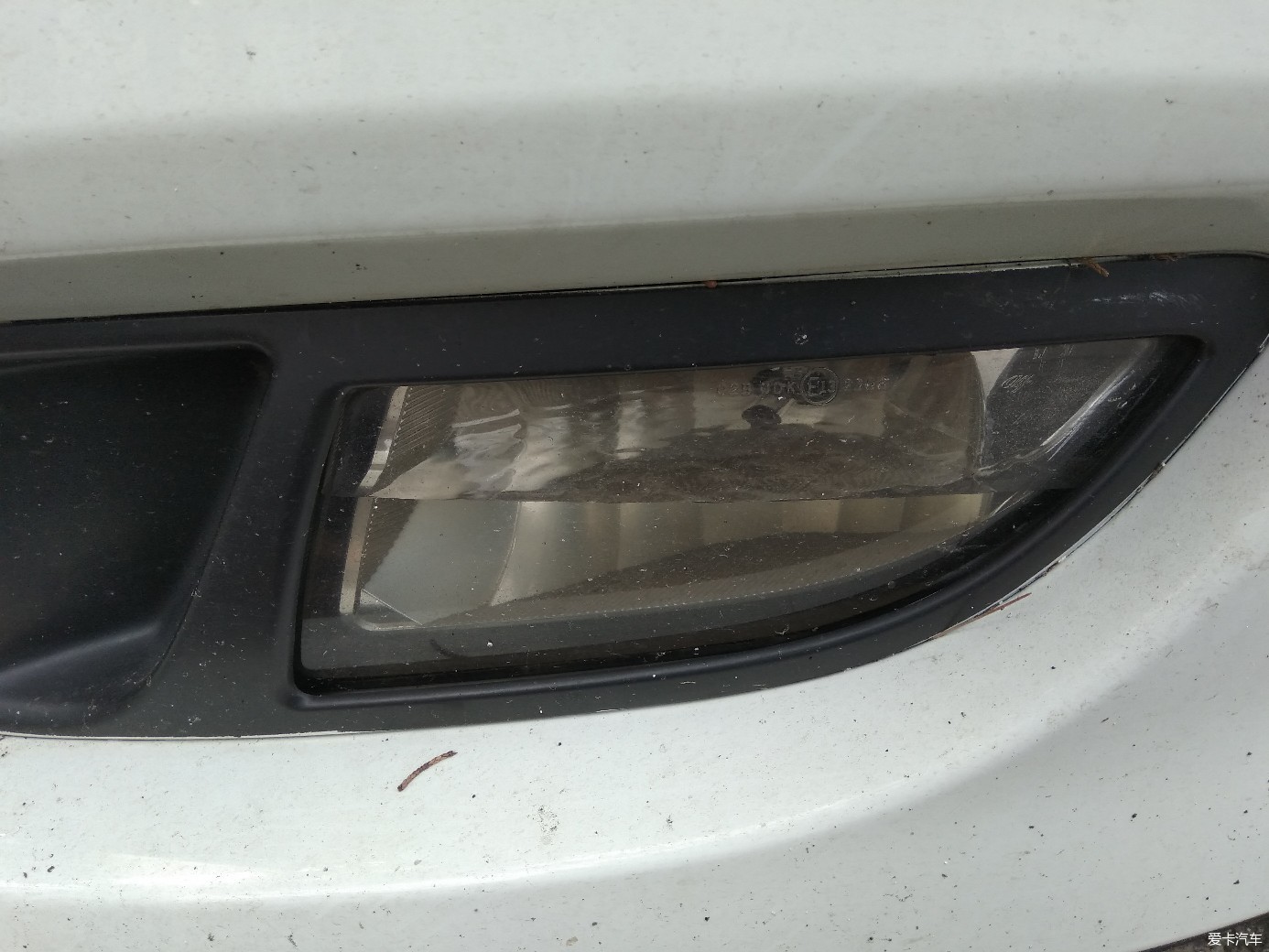

忘了给你们看雾灯了,,
养条小金鱼应该不错

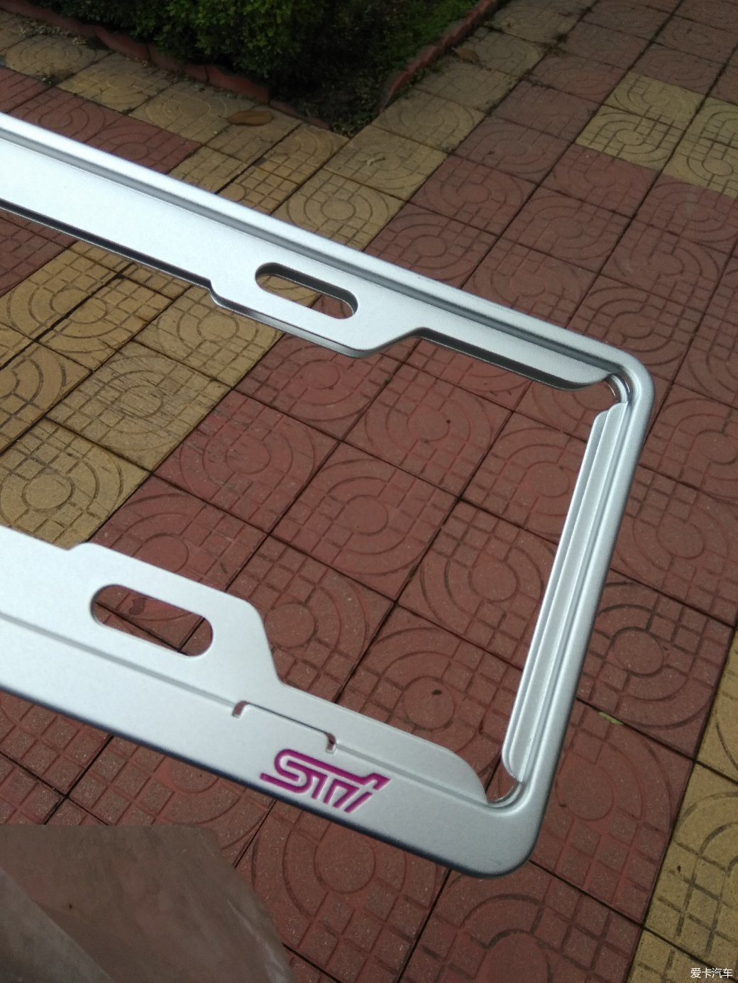

吃完去储藏室拿了牌照框,sti的,当年去白熊那里抢来的

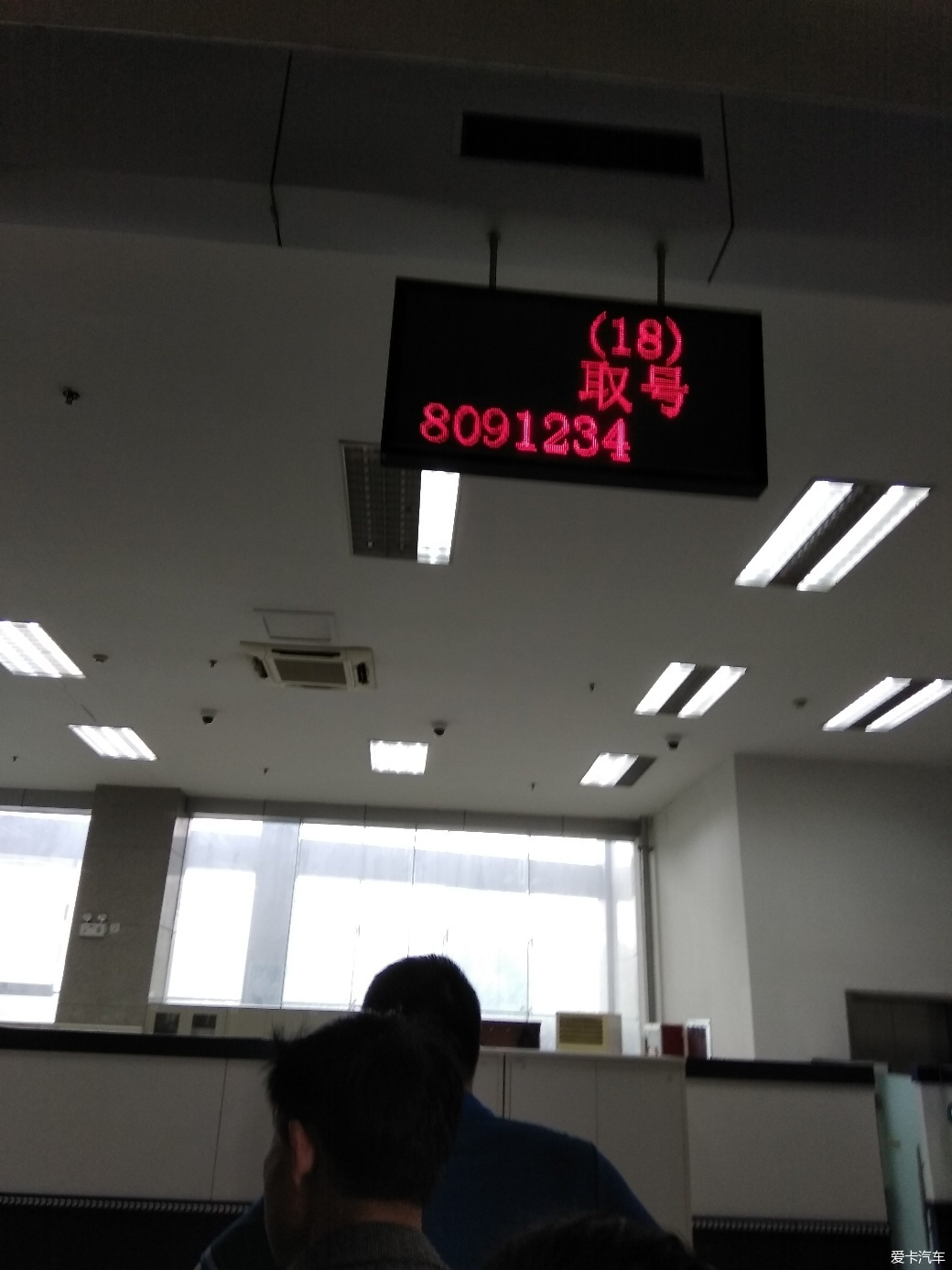

1点35分,说去16号排队取号,于是,我排第四个
再来这头受理
单子递过去,补车牌,ok,验证,给我拍照,打单子,1分钟不到,去那边交钱,再去地下室拿牌

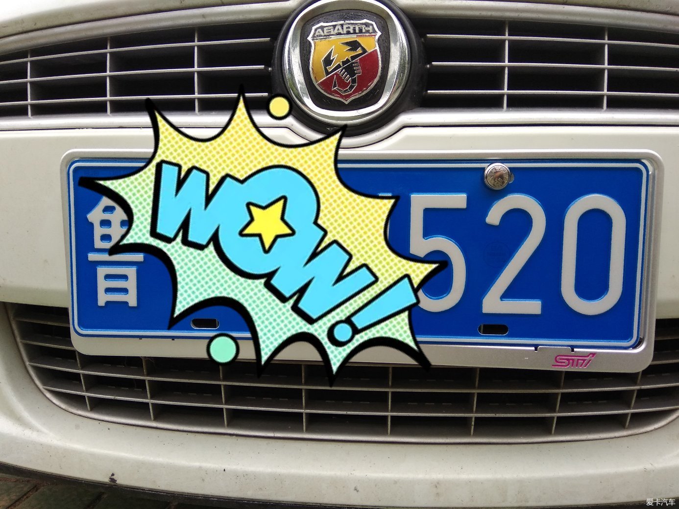

新的固封又不是自攻螺丝,平头的,拿螺丝刀十字花的扩了扩孔,拧进去,,,
老子又有牌了

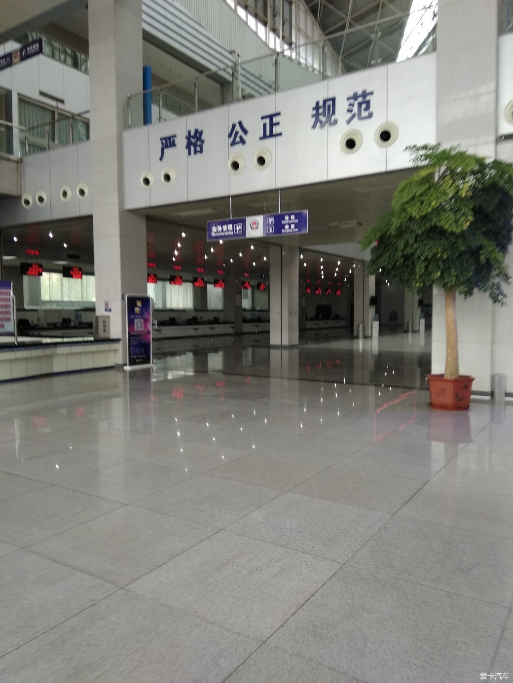

然后就来到了传说中的车管所
略早,不到一点半,问问保安,两点上班

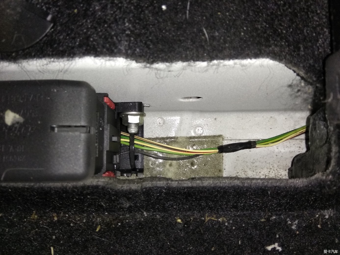

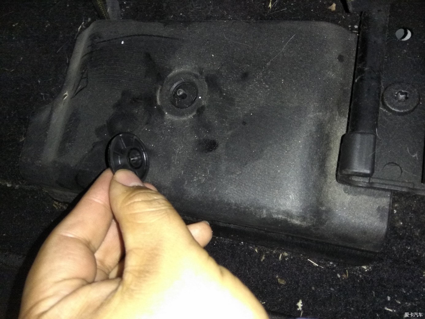

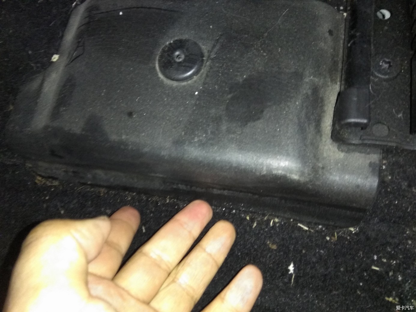

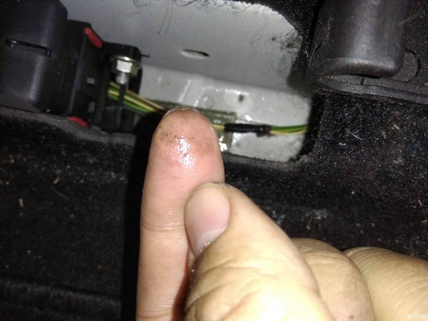

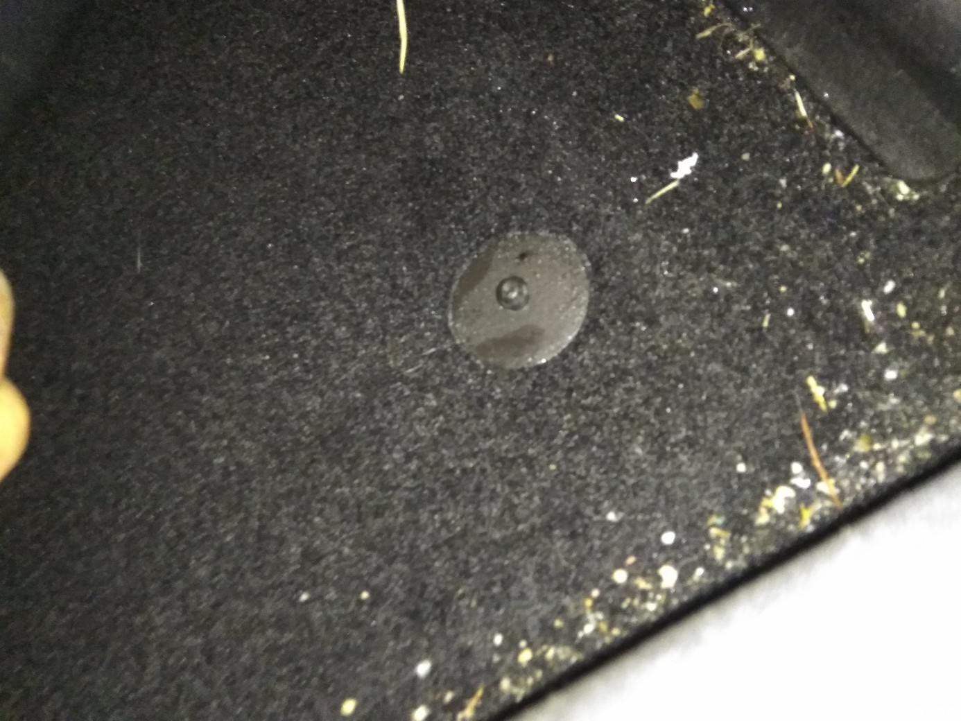

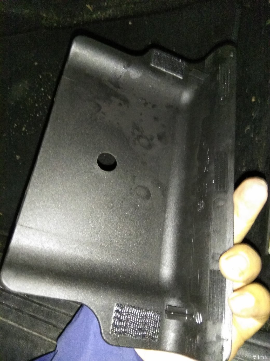

昨晚回来停下车,试试看看中控模块吧 ,
果然脚下有水,座位下的凸起,有个盖子,盖子周边是湿的
有个园片,像脚垫的固定的那个东西,就抠了下来,然后往下拿盖子
一个角在座椅导轨下方,但不固定,可以取下,盖子两端的底下是尼龙搭扣,硬扯就行
果然是湿的
其实,我也不确定这是不是中控模块,,反正有水,
副驾底下也有个盖子,一起打开了,
早上到单位,车窗漏个缝,晒半天看看
