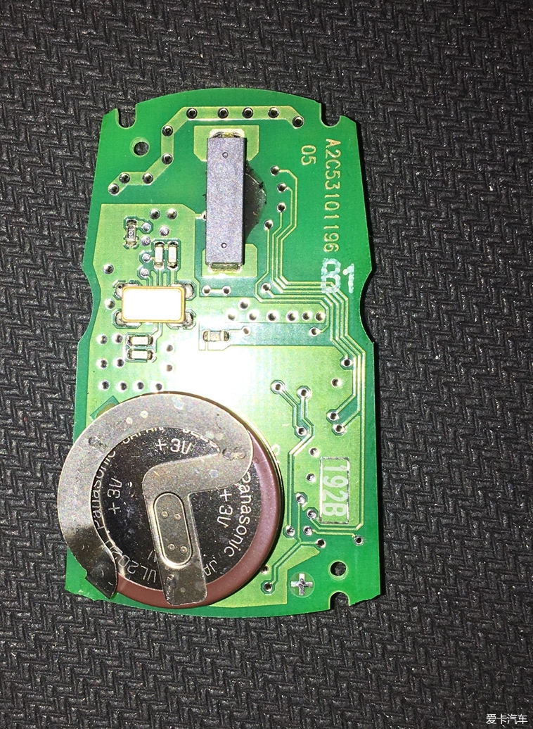

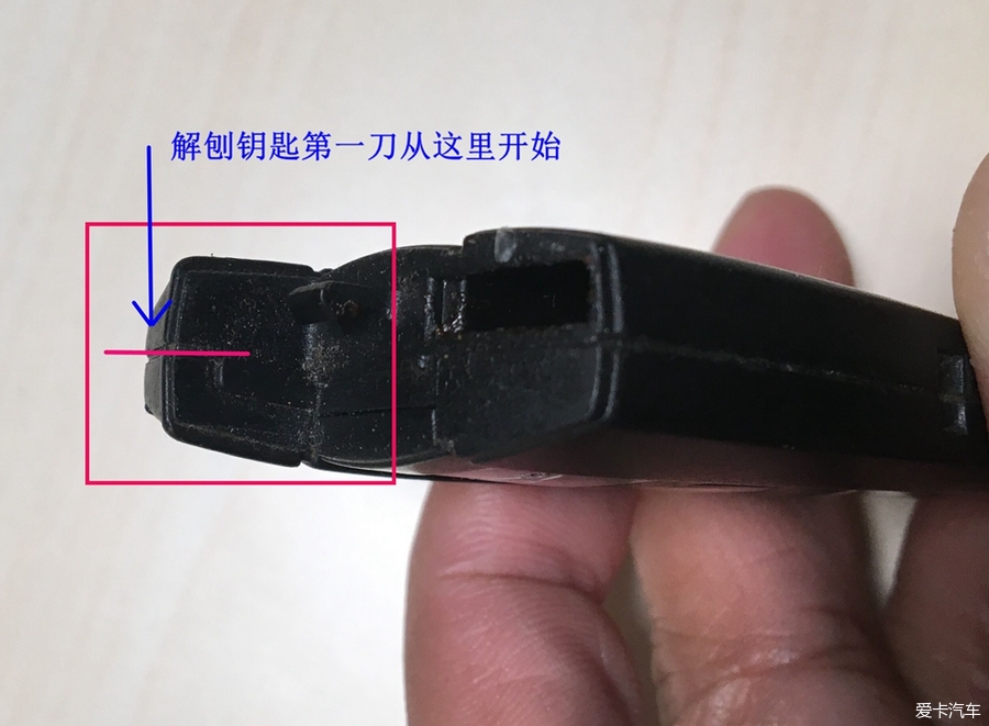

在等待快递中,闲的无聊,决定动手吧钥匙拆开看看,一拆开傻眼了,居然不是CR2450,X1钥匙电池是焊上去的,型号是松下VL2020,脚位是90度,就是时钟9点钟样子,还有一种是180度,即时钟6点钟样式。立即采购VL2020电池,马云家34.88多块包邮。

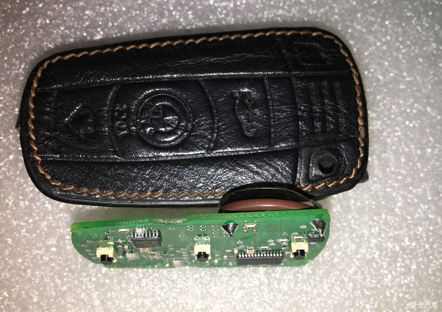

客户帮忙焊接电电池,拿到车旁,锁车解锁一切造成,换新钥匙折扣2600+的事情,就30多块搞定了。

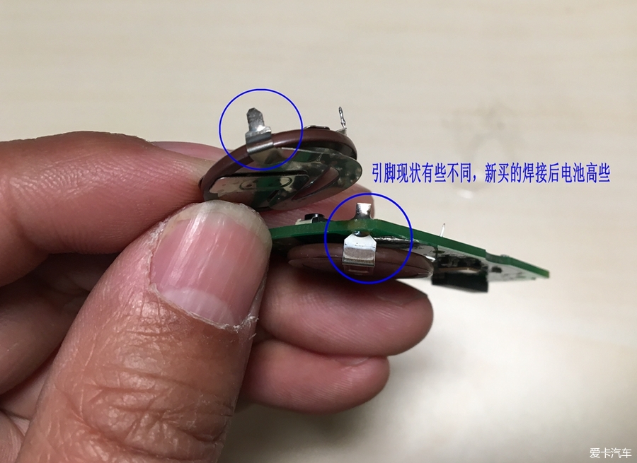

发表于 2017-01-09 22:04    IP属地:未知

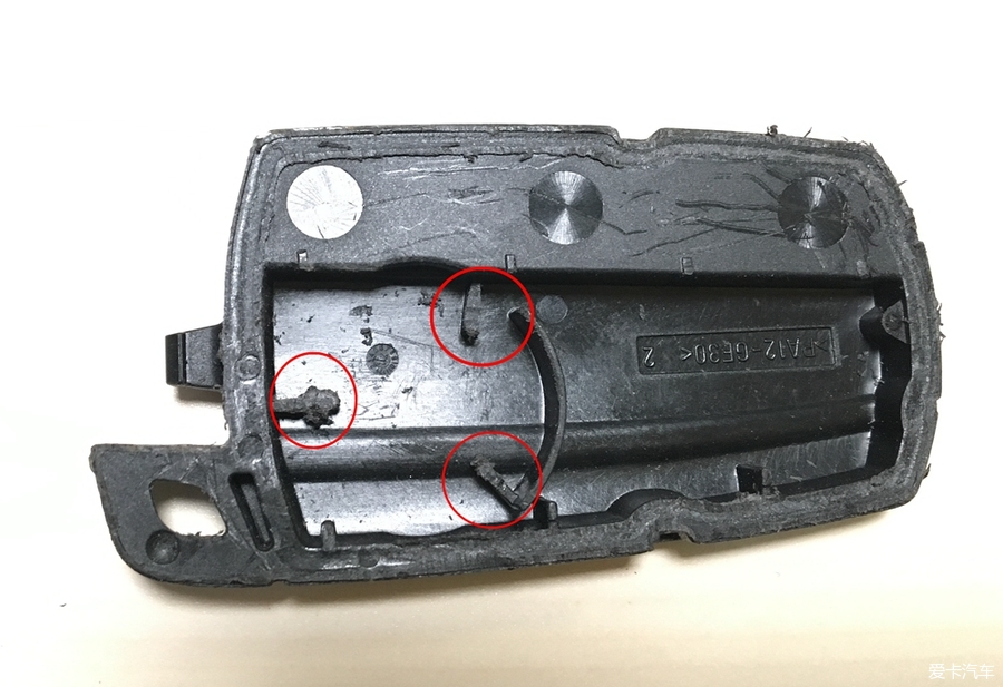

电池焊接上后,变高了,钥匙有点合不上,只有把后背固定电池的卡子磨平些
钥匙壳涂上胶水,为了更加牢固,暂时用透明胶缠紧。
干透撕下透明胶做清洁就算完工了。
