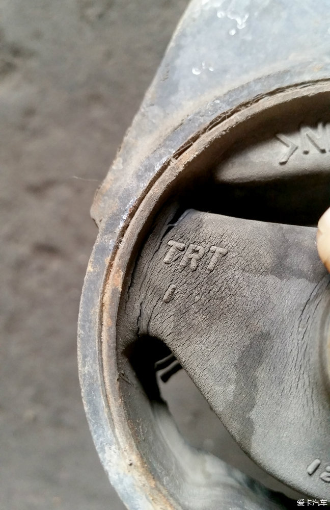

威驰发动机脚爪总计有三个
这是其中一个
位于发动机后部
日本进口丰田纯牌纯正部件

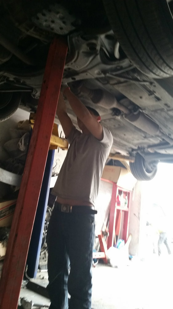

小师开始拆发动机螺丝。。
发表于 2015-05-06 19:47    IP属地:未知

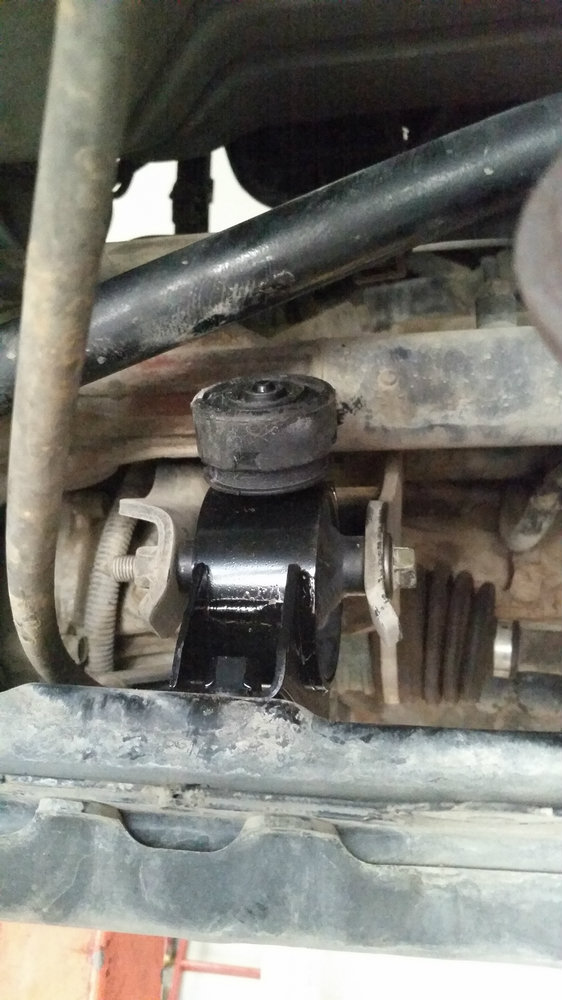

这个是位于发动机后部的一个脚爪,非常难拆,需要把别的遮挡的部件也先拆下来
发表于 2015-05-06 19:49    IP属地:未知

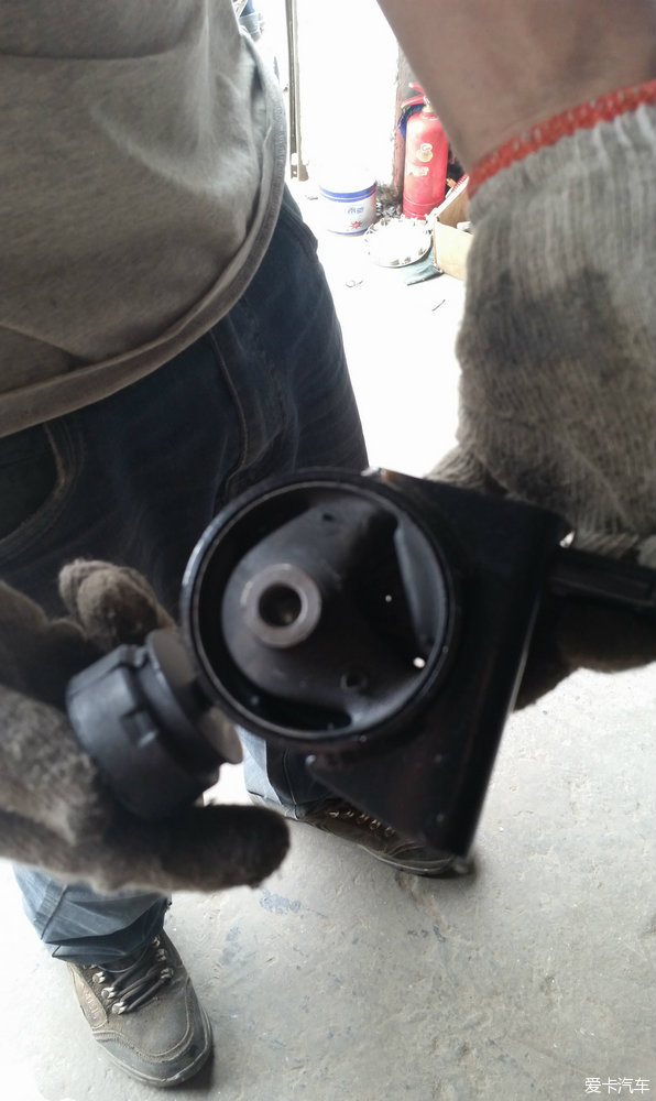

拆下来的老脚爪
发表于 2015-05-06 19:50    IP属地:未知
仔细看看里面的橡胶部位,已经严重老化,开裂

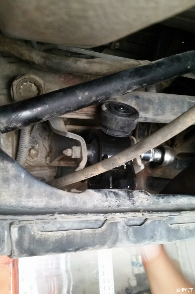

新脚爪已经装上去了
发表于 2015-05-06 19:51    IP属地:未知
继续调整位置。。
