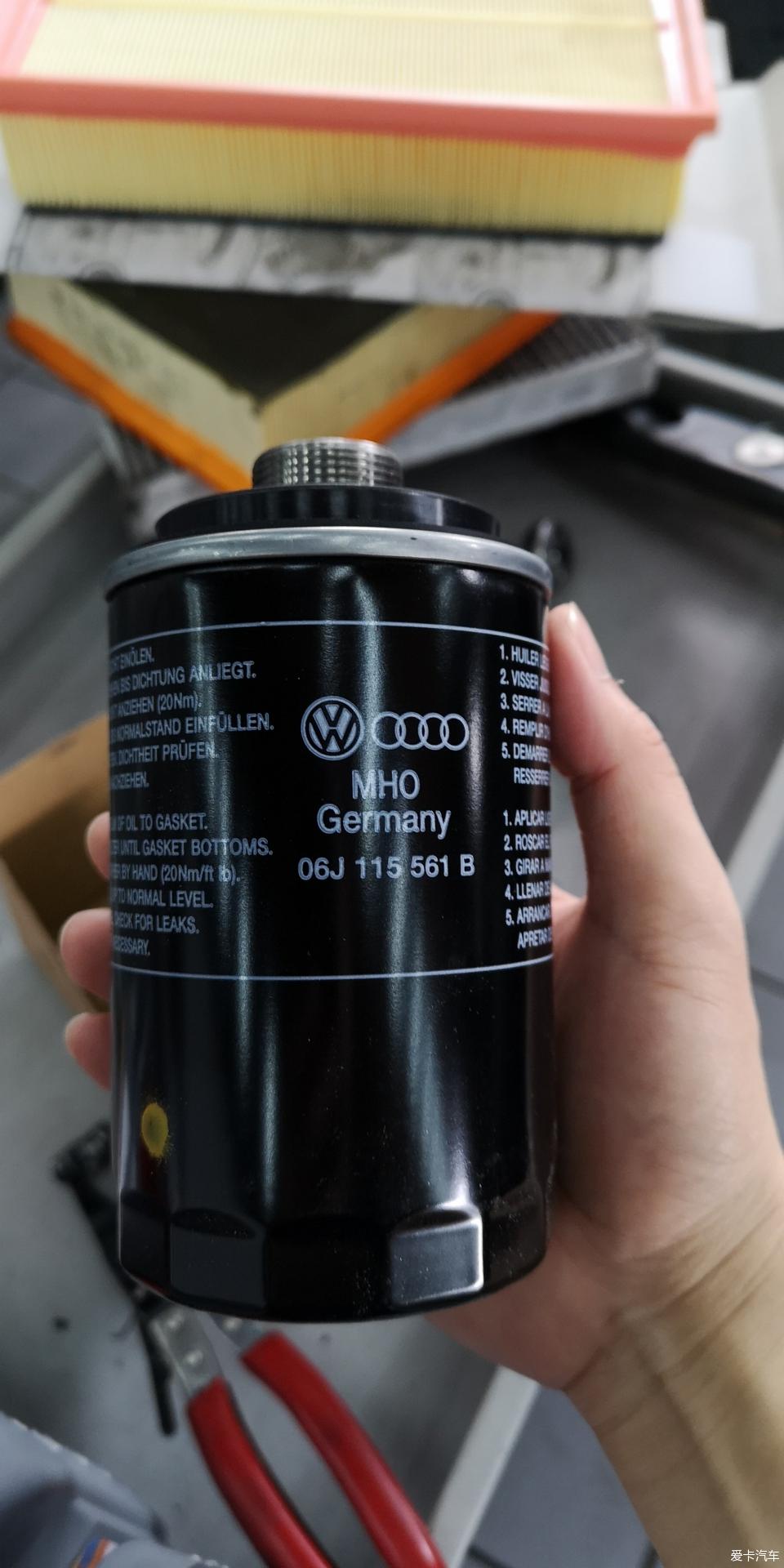

进口的机滤比国产的贵十几块,算了,还是选进口的吧。

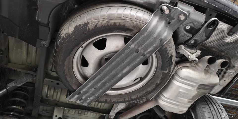

顺便检查一下备胎的胎压,打到3.0 bar
迈特威的备胎在车下面,都说不太好取,其实也有技巧。
先卸下右边那颗螺丝,再松一下左边那颗螺丝(不要拧下来,只要松动即可)。再用一根工具包中的撬棍,从中间那个孔插进去,然后往上一抬,往右一偏,支架就会从左边那颗螺丝的侧孔中掉下来,备胎就滑出来了。装回去也是反向原理。如果把两颗螺丝都拧下来了,反而难装。

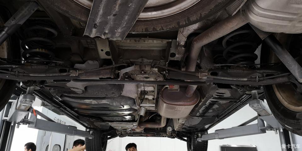

底盘检查了下,都没问题。可以放心地跑长途啦!
