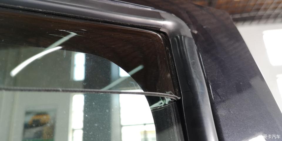

安装其实不复杂,根据说明图示,直接插在窗户的槽内就行,完全不用胶。不明白的人肯定要问,那不会掉吗?

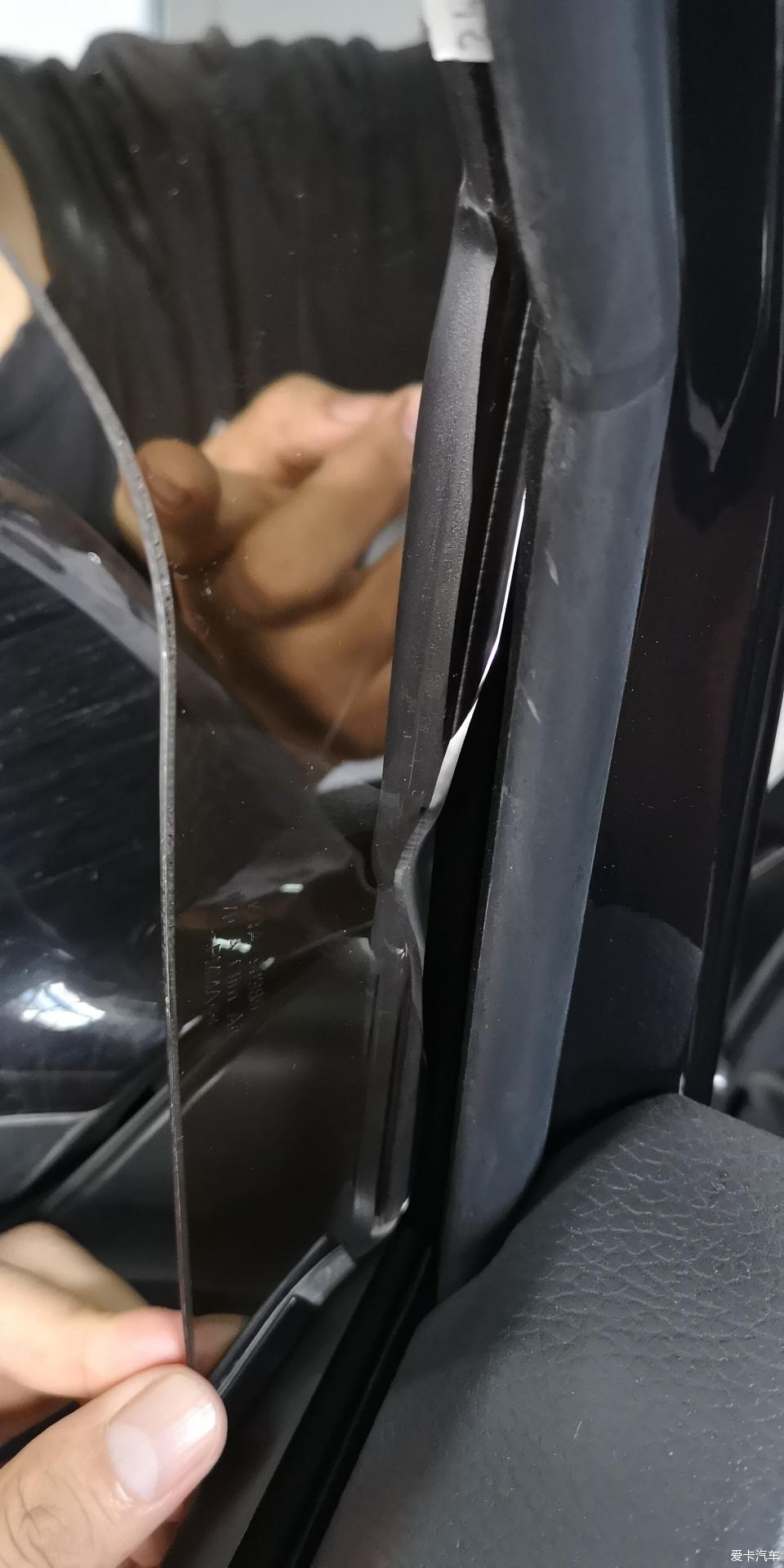

真的不用胶,因为是用的物理原理,在最后前下方,需要用一颗小螺丝固定。注意离最下方5CM处,有一处很奇怪的凹口,我一开始以为是缺陷,原来不是,两边对称都有,可能一个是因为再下面是从槽内转出来固定,二个是和风切有关。
就在这个最末端,需要开一小孔固定。这样子就把这个晴雨挡顶在槽内了,不会往下掉,而且挺稳的。
㠌在里面会影响开关窗和防夹吗?不会,还挺顺畅的。

螺丝有上黑漆,装在上面也不明显,应该可以防锈。看到那个上面的奇怪的切口了吗?这个设计肯定有自己的原因。

装好后的效果图,说明书上说要静置12个小时不开窗,又不用胶,不明白为啥有此特殊要求。
如果不说,基本上注意不到这个晴雨挡。比贴在外面的那种要强太多了!而且不用胶,不怕老化。
