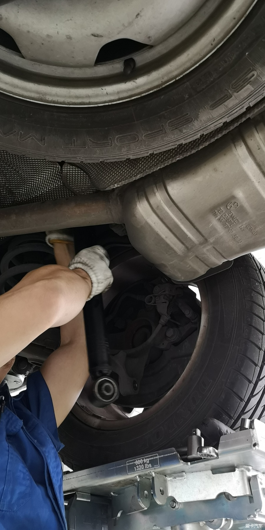

我本来以为换这减震是要拆轮胎的,我记得换前面是要拆轮胎的,看来换后面不需要。
其实不复杂,顶住轮胎,两边螺丝卸下来就可以取下来了。

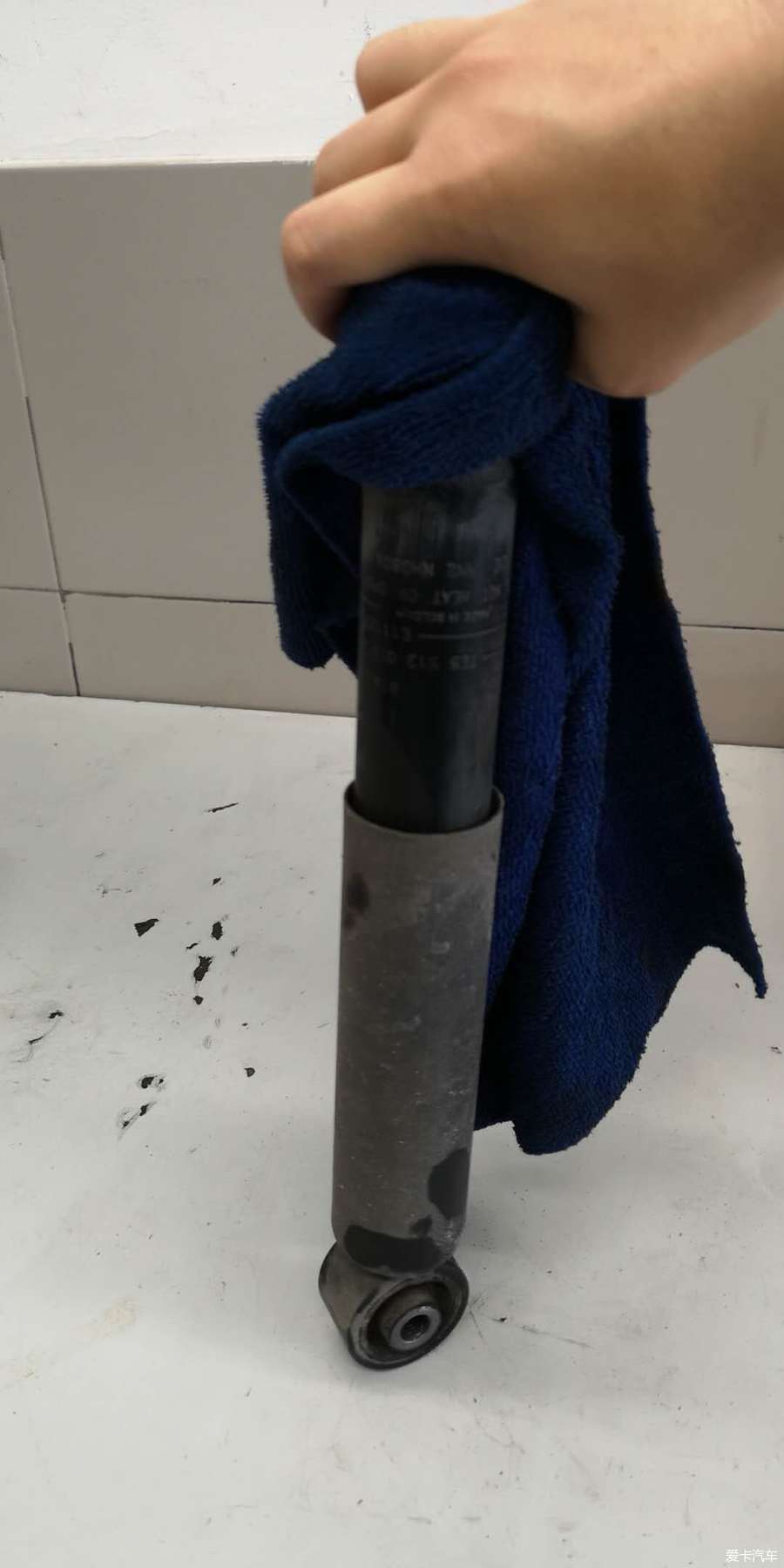

这是拆下来的件,产地,比利时。
我试了下行程,压下去已经弹不起来了。看来必须得换了。
漏油的油渍很明显,估计漏光了。

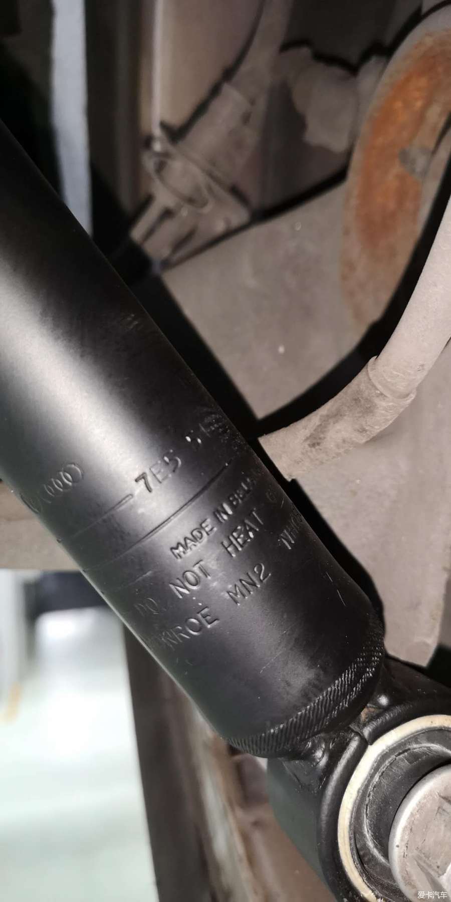

新到的备件装上去了,也是产地:比利时。换原厂件比较放心。就是贵了点!
崭新的减震筒装好啦!

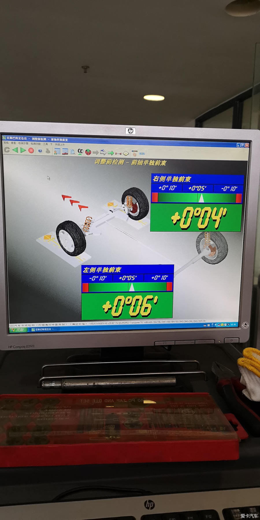

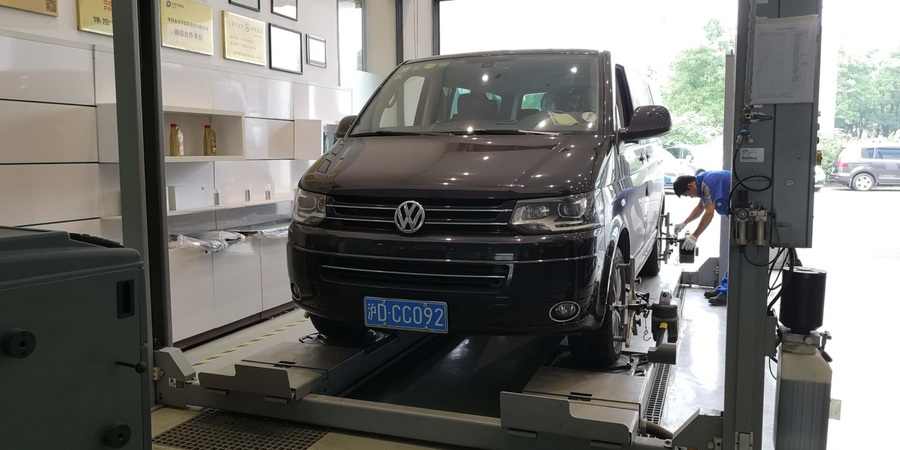

换好避震筒,我和服务顾问说我感觉跑高速有点轻微的向右跑偏,是否需要做四轮定位检查?
服务顾问很爽快,直接安排了检查,说如果数据显示正常就不必去纠正,毕竟原厂的调校是最好的。但也有可能是之前的避震筒漏油导致了轻微的跑偏。先检查一下再看!
第一次做四轮定位检查,原来要在每个轮子上挂上这些仪器。
看起来就是不明觉厉!
最后检查出来的数据结果显示是正常的,建议我不需要做调整!不用调整最好啦!
