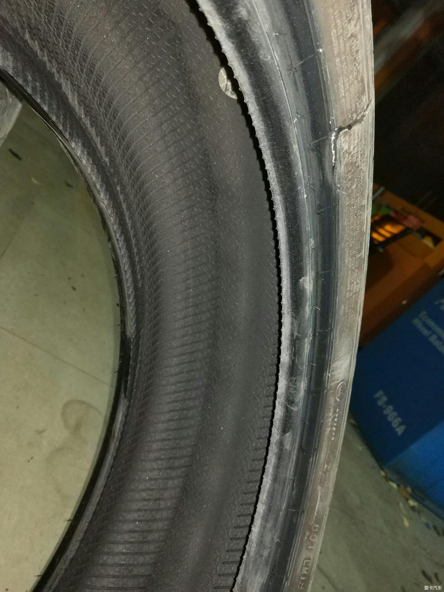

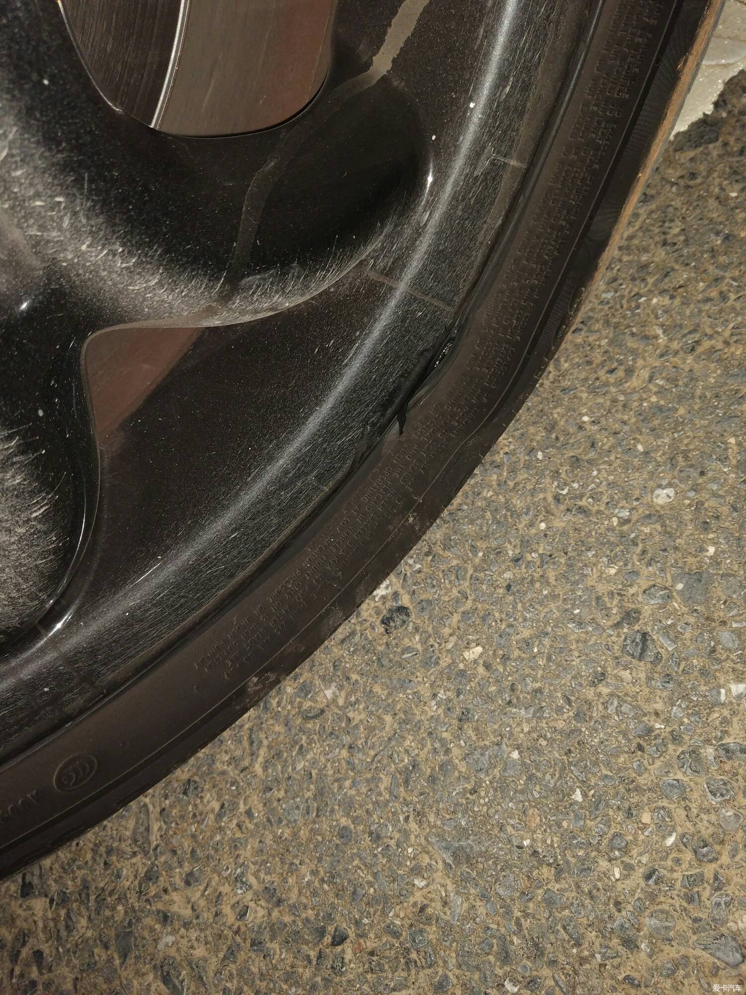

上周末和朋友去外地吃鱼,去的时候走的高速,回来的时候走的国道,快到家的高新大道一段烂路,嘭得一声,我就感觉不对头了,方向盘往右边偏直到出现碾压的声音,日狗了,绝逼爆了(第二天知道前车朋友的225/40/19只是鼓包)
可怜我才换了1000公里的新胎
悲催。﹏。买衣服的钱又要去了。
70码速度开了20公里来到爱卡福利香喷喷的店(她提前电话店里小伙子开门等我)

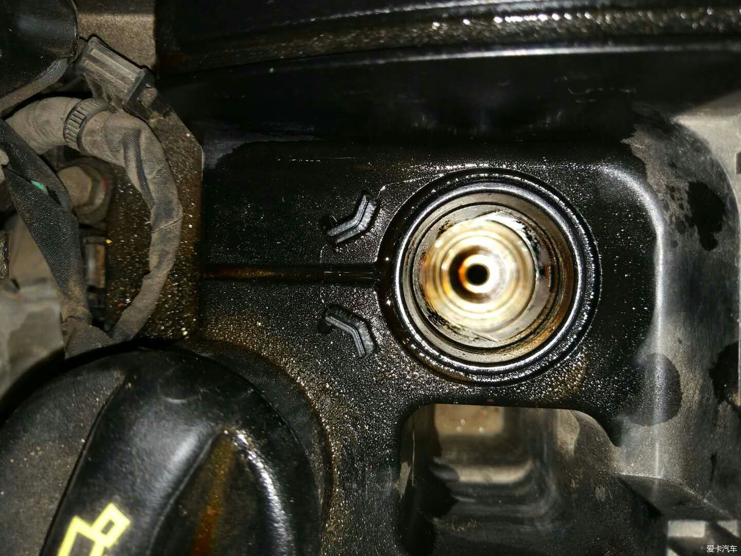

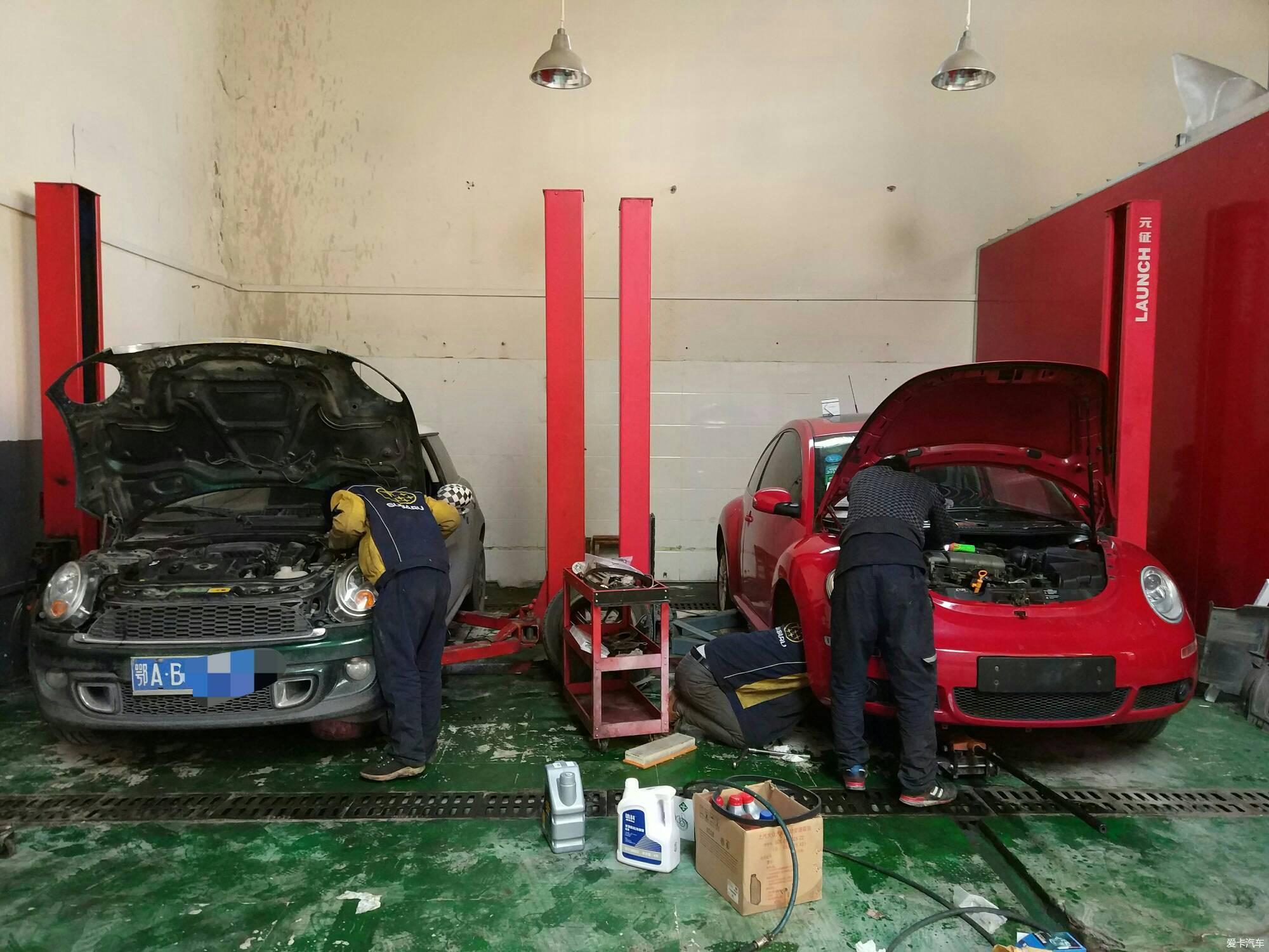

忍着巨大的抖动连夜开到朋友的修理厂,换了辆车回家,第二天来一看,奶奶的,电脑报出的故障码:3缸缺火,4缸间隙缺火,我日,两个缸不工作怪不得像尼玛拖拉机。再读数据流发现只有3缸没有数据,对调马上诊断点火线圈坏了一个,那另外的一个缸呢?
来自 爱卡Android版 发表于 2017-12-10 18:43    IP属地:未知
引用 eabyss 于 2017-12-10 18:37:26 发表的回复
换新胎第三天继续灾难来了。早上打车抖动巨大发动机亮灯,出地库上坡完全无力,感觉就是缺缸了,重新点火后消失,还想着是点火线圈接触的问题就没管。直到晚上再次用车,抖动更巨大
不拆不知道,一拆吓尿,尼玛缸4的火花塞已经被机油淹没了,拆下来全部是机油。。。。。
来自 爱卡Android版 发表于 2017-12-10 18:49    IP属地:未知
只有一条心换气门室盖垫和火花塞垫了(妈的psa通病在R56上任然存在),那就一条心吧火花塞也换了吧。以前学习论坛了解到这b机头是psa的那个16v调教的,那就买psa的点火线圈和火花塞(修理厂的人都笑我,第一辆车是化油器富康,现在依然还是个富康

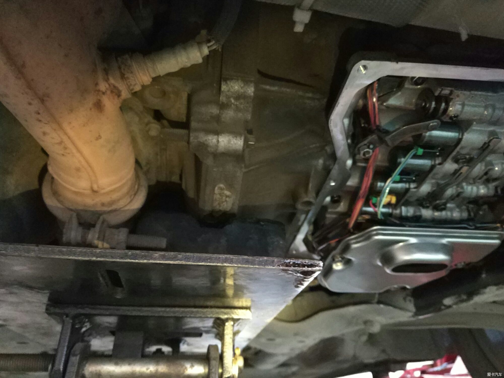

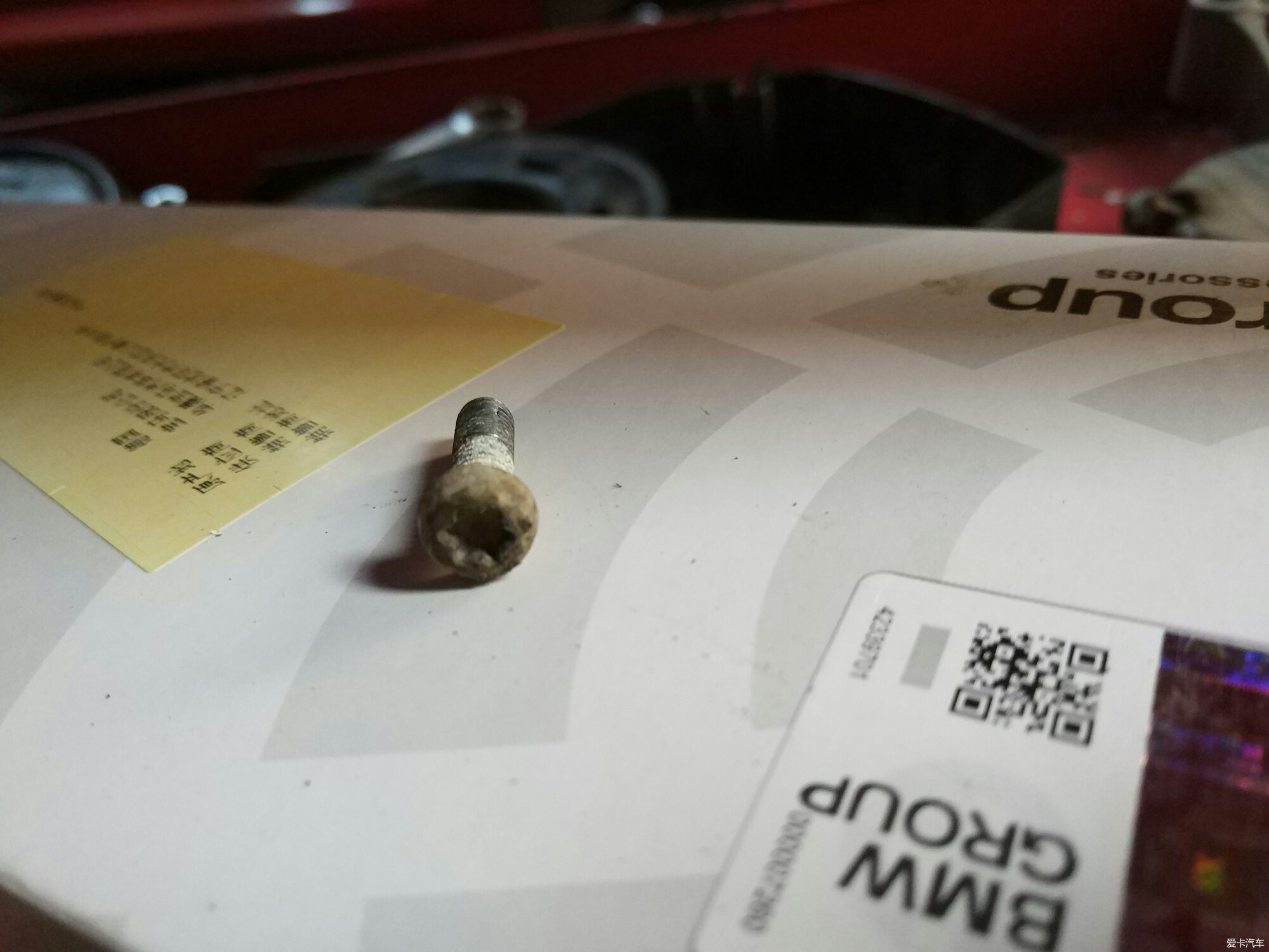

来自 爱卡Android版 发表于 2017-12-10 19:30    IP属地:未知

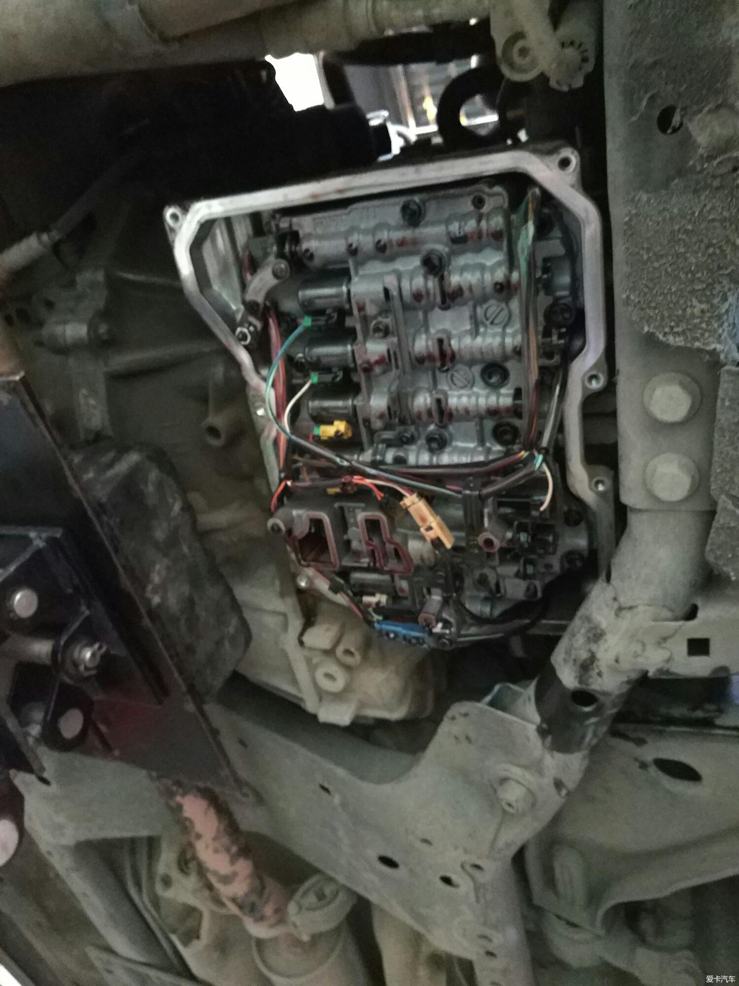

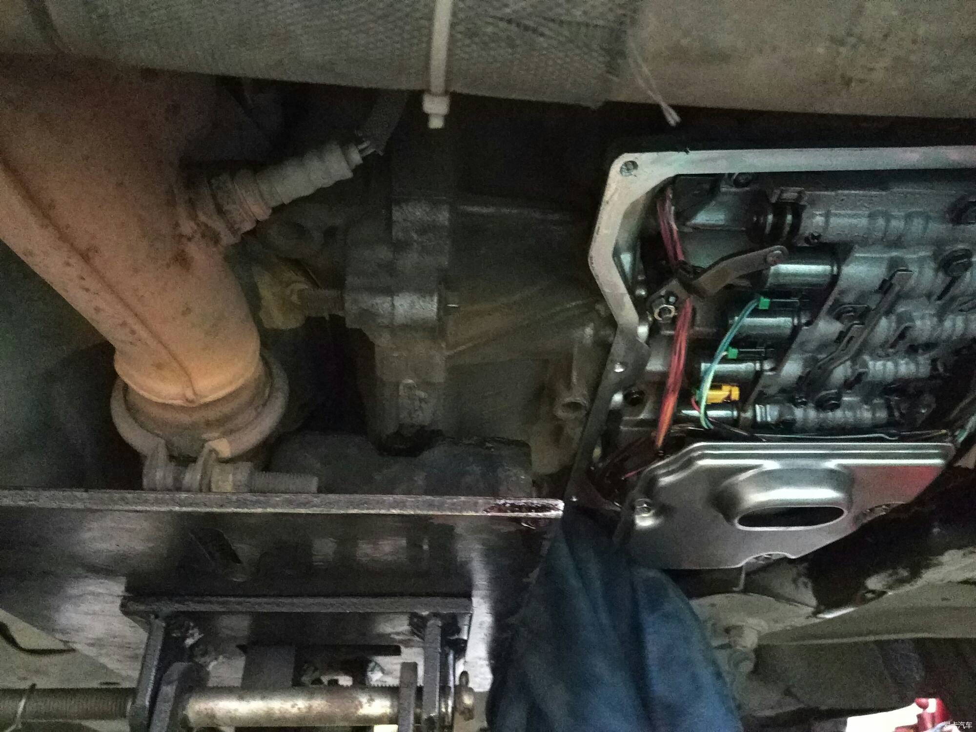

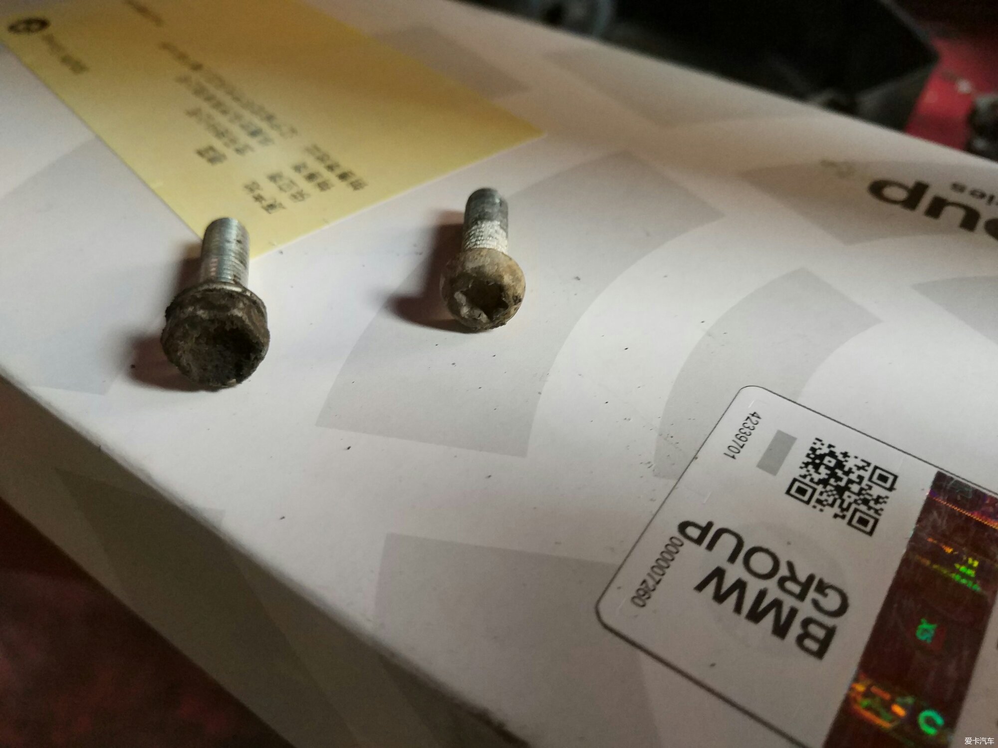

拆变速箱油底壳的时候,发现一个奇葩的问题,元宝梁挡住一个内螺的螺丝(其他5个是扳手下)查了一下论坛解决方法。1,拆元宝梁2,送机脚螺丝抬一点发动机 ,我选择的2
这个奇葩的设计,元宝梁完全挡死。(是不是要专用工具?)

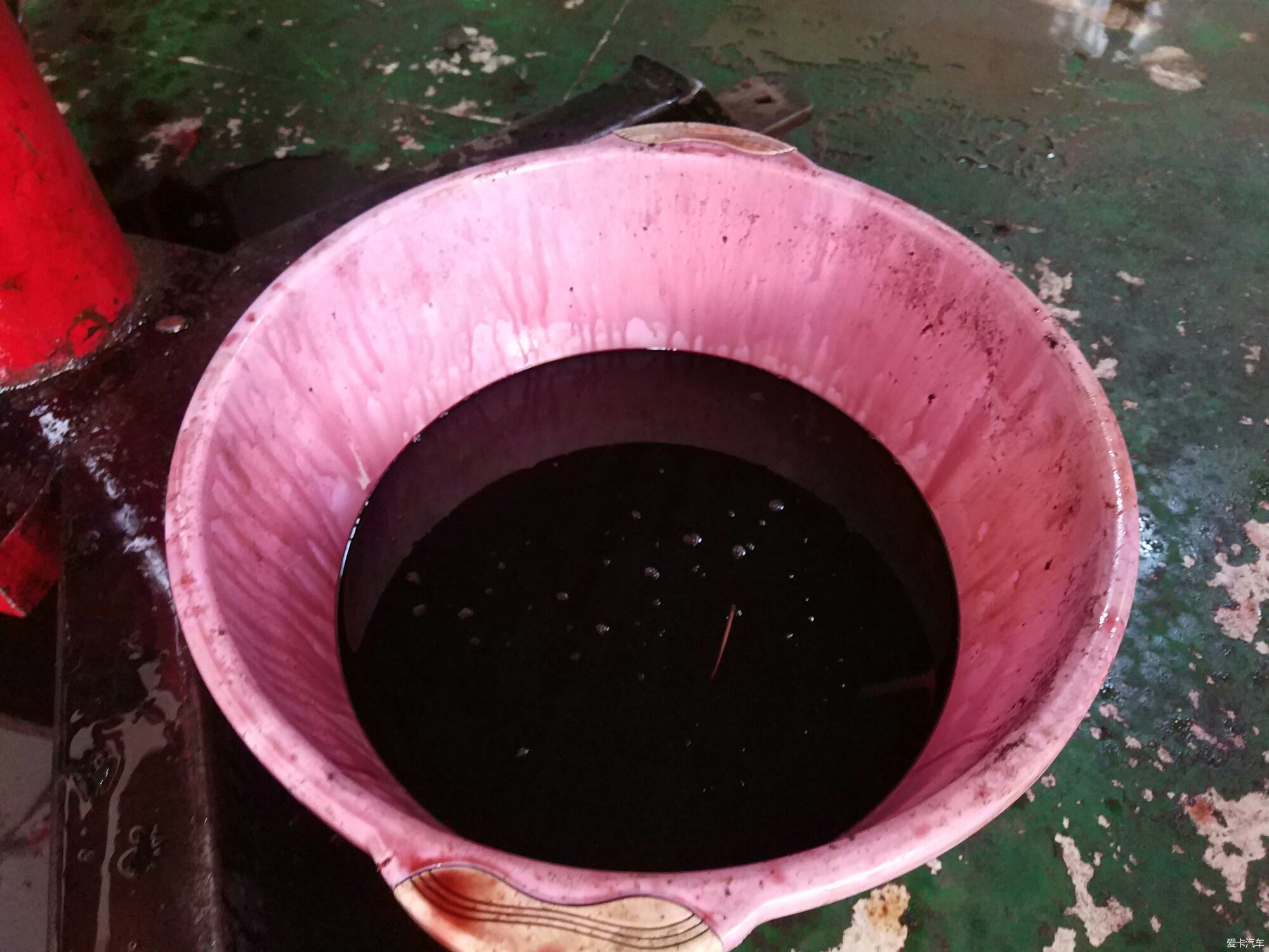

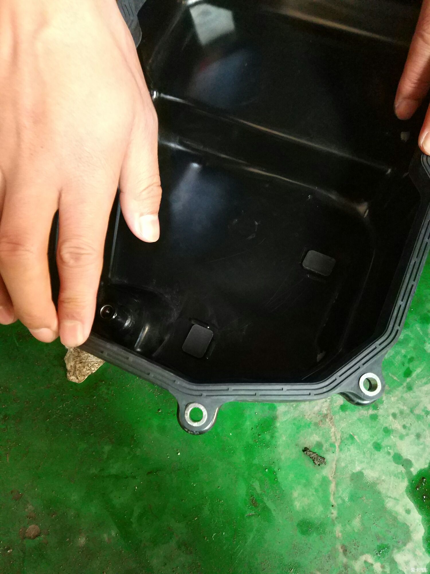

来自 爱卡Android版 发表于 2017-12-10 20:04    IP属地:未知
放出来的波箱油,黑不忍睹
清洗油底壳
把边缘擦干净
来自 爱卡Android版 发表于 2017-12-10 21:50    IP属地:未知
引用 eabyss 于 2017-12-10 20:04:22 发表的回复
放出来的波箱油,黑不忍睹
接刚才的楼层,松机脚螺丝把这个地方顶起来
顶这个部位,元宝梁和油底壳的那颗螺丝就可以松动了
