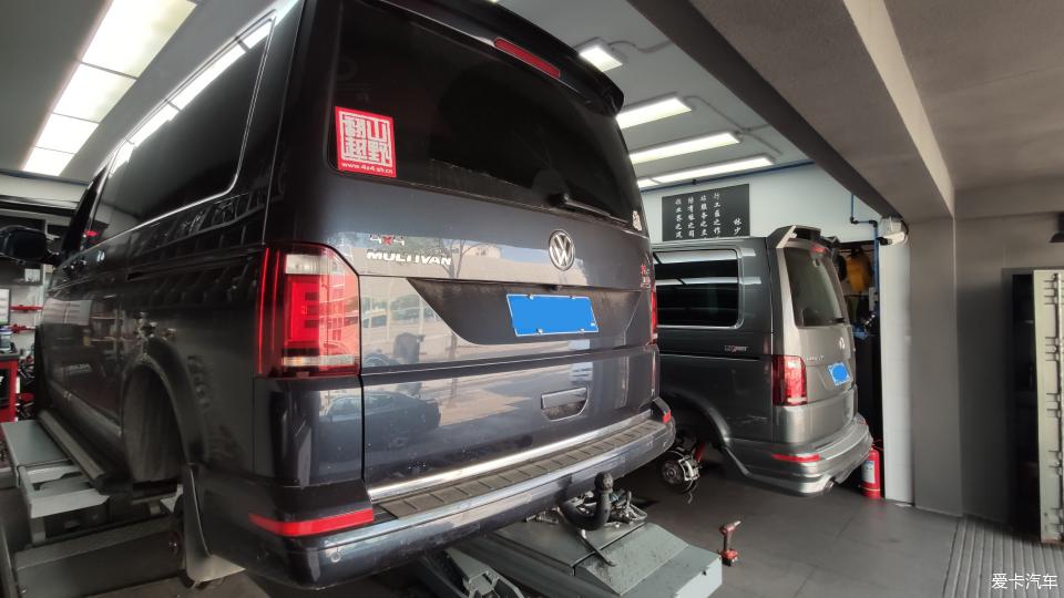

KONI前避震
蔡工手艺不错,干活细心,动作也快,关键是老板的迈特威折腾过很多次了,练过手了,哈哈

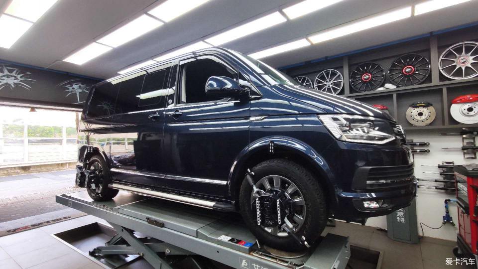

安装完成后需要四轮定位

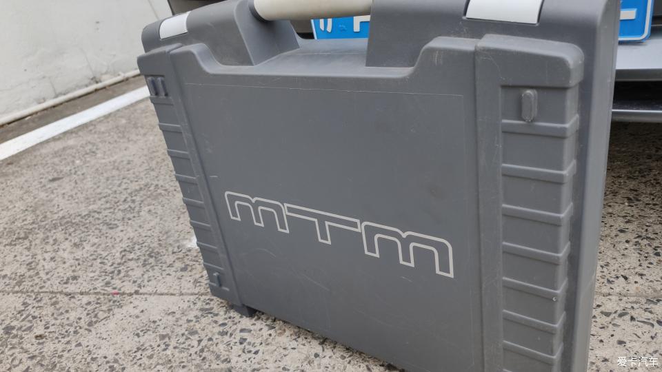

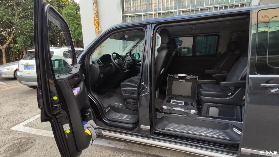

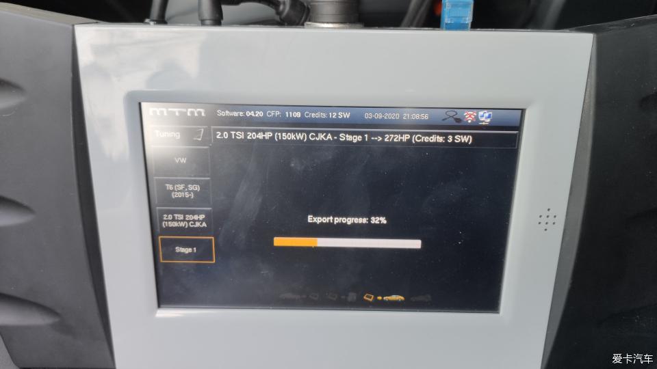

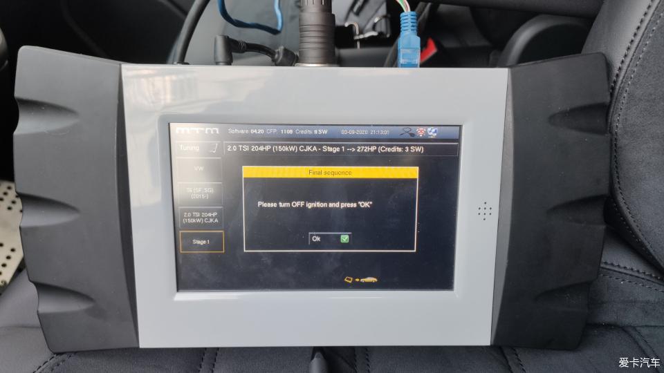

老陆几个月前就刷了MTM一阶,改装店老板刷的是美国品牌的一阶,我们又是各种试驾对比,两种一阶性能差异也很明显:
老板的起步提速很快,油门响应很迅速,喜欢运动性的更合适
MTM前段比原车好一点不明显,喜欢舒适的可以考虑

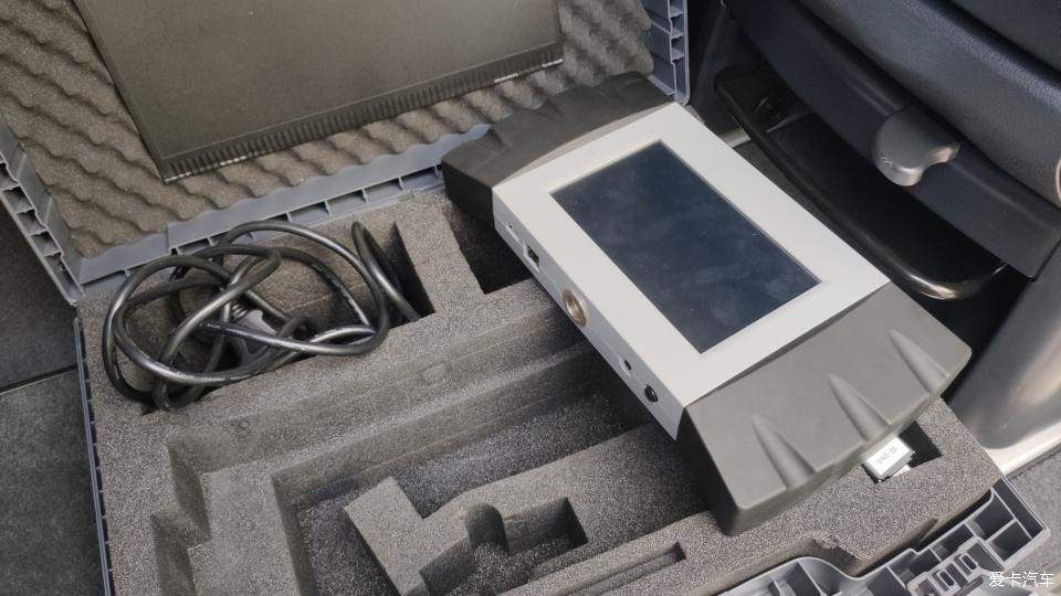

最主要是发现他们俩刷过的都没有了排气管共振问题,这样就不需要我的钢丝球***了
网页链接
我和老张是专职司机的角色,所以我们选择了MTM
我今天接娃放学,来回30多公里,主要感觉是油门轻盈,油耗比以往低了一个(我个人觉得是因为不像以往需要深踩油门),排气管共振完全消除(昨天一早就把钢丝球拿掉了)

共振究其原因是设计测试不良造成,在共振的转速范围,涡轮还未完全介入,导致动力不够,手动挡的话俗称拖档,此时因为发动机动力不足,造成震喘,引起排气管共振,刷一阶或者其他提高车辆动力特别是低转扭矩的改进办法都能减少我们这个车的共振情况。其中我之前提出的钢丝球办法就是最简单最便宜的.....  刷一阶,我花了7000,钢丝球,9.9 供参考..... 适合自己的才是最好的
