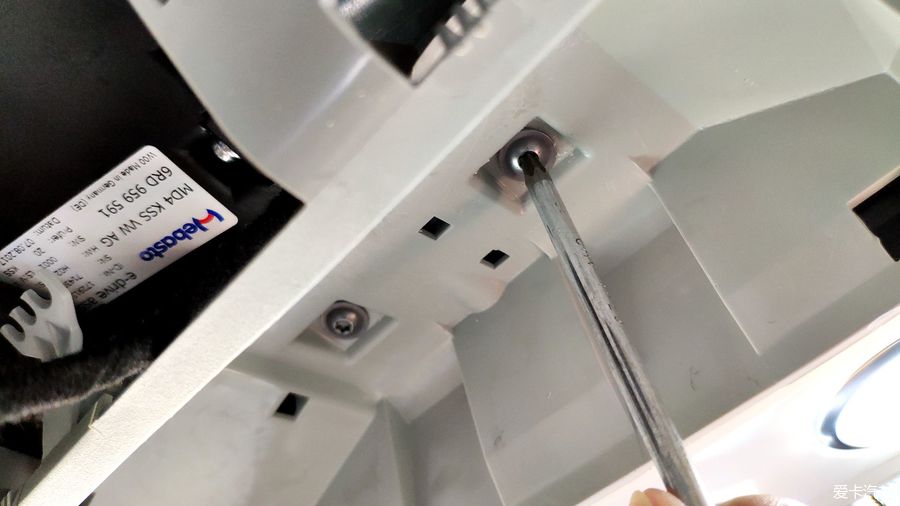

2、撬开天窗开关面板
3、翘开空着的那块面板
4、拧下固定螺丝
5、垂直往下拽下顶灯面板
6、插入撬棒,往外撬出后视镜线束装饰盖
7、拔出后视镜线束插头,接上取电线的插头(一分二的头,原装插头,直接对插即可)
8、将稳压器模块用双面胶(需自备)黏贴至阅读灯面板背面空隙处

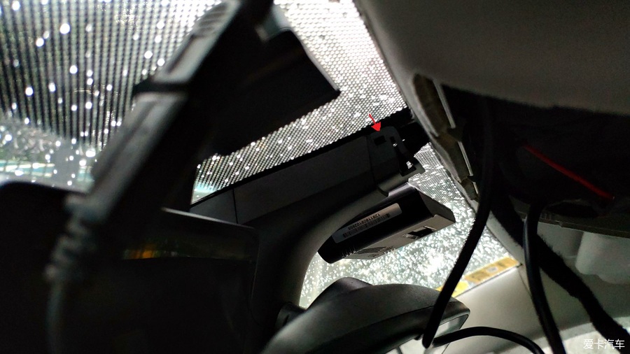

1、行车记录仪尽量装车内后视镜右边(车内后视镜左侧有个防眩感应头,不能有阻挡)

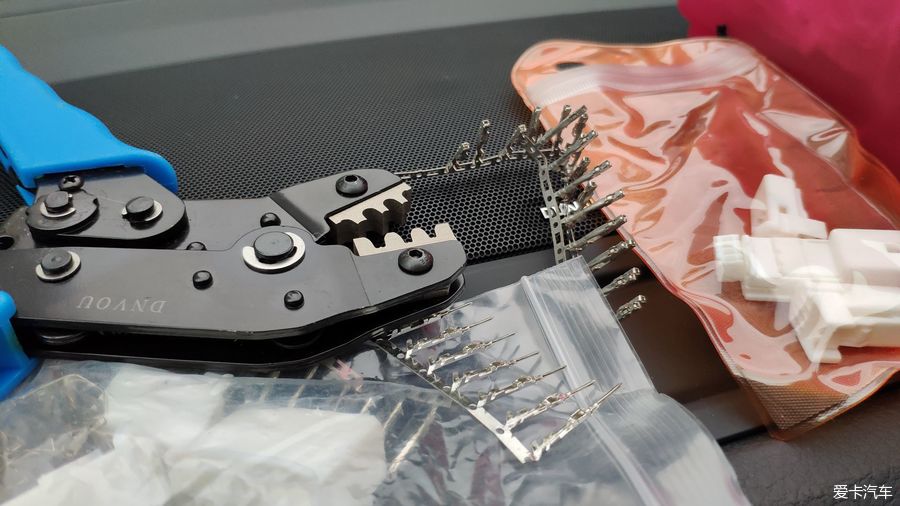

2、购买线束时,必须,必须,必须说明是大众进口迈特威,5条线的(我们的车有自动大灯摄像头,多一根线)
我是自己补了一条线束,还好我装备齐全
3、如果用360的这个行车记录仪,线束的接头需要是弯头的* 迈特威前挡角度比较垂直,直头的会碰挡风玻璃

ETC移到左侧,不遮挡后视镜光线感应
行车记录仪在右侧,我装的360的这个带GPS,画质白天不错,晚上不好,实测支持128GB TF卡
