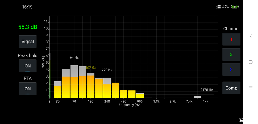

通过频谱测试,怠速时,主要是40Hz左右的低频:
60公里时速巡航时,还是40Hz~130Hz的低频
100公里时速,还是这样
原地踩油门也是这样的情况,因此排除传动轴(传动系统)的因素。基本上从发动机1400转开始,至1800转都有共振,在1500转左右最严重。

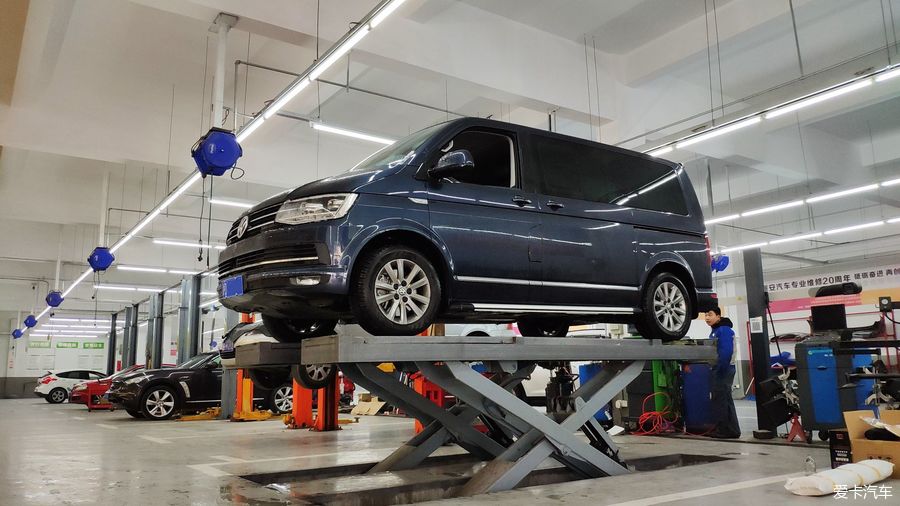

找举升机,用木棍抵住油门和椅子保持1500转,很快就确认是排气管尾段的共振造成!

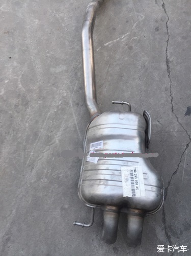

声学、排气管改装之前正好也接触过一些,经过研究我认为问题发生的原因:
国外大众迈特威基本是柴油机头,而中国版是汽油机,可能并没有做好排气管的匹配工作,毕竟这是个小小众车型.....
既然是排气管尾段消音器共振问题,那只要改变它形状、重量、内部气流方向就能解决此问题,但新车舍不得开刀啊
想买个新尾段,淘宝差不多1500,拿来切开,增加消音棉,改下内部结构,但不能确保一次就能正好找到谐振点解决问题,思前想后,还是决定先从简单的开始。

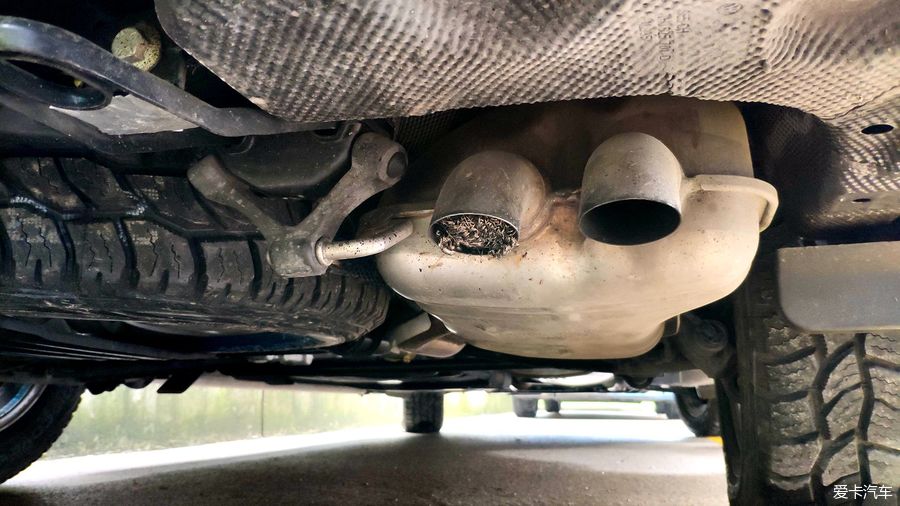

各种解决办法,这个最简单
使用爱卡迈特威车友会:“大众迈特威精彩附件”  超大号刷锅钢丝球1个
超大号,必须超大号,才不会掉出来,堵住排气口任意一个即可
超大号,超大号,超大号
[ 本帖最后由 lizyang 于 2019-1-5 14:00 编辑 ]
翻山越野
发表于 2019-01-05 14:10    IP属地:未知
爱卡币+20
共获得爱卡币
我的办法不是最终、最好的,提供思路给大家参考,一起研究。
实际感觉和副作用:
共振明显改善,低转扭力增加。迈特威排气管尾段消音器,两个口里面是通的,堵住了一个,肯定少量增加了回压(排气阻力),优点是低转扭力提升,缺点是高转动力损失(发动机高转,不是车辆高速)
