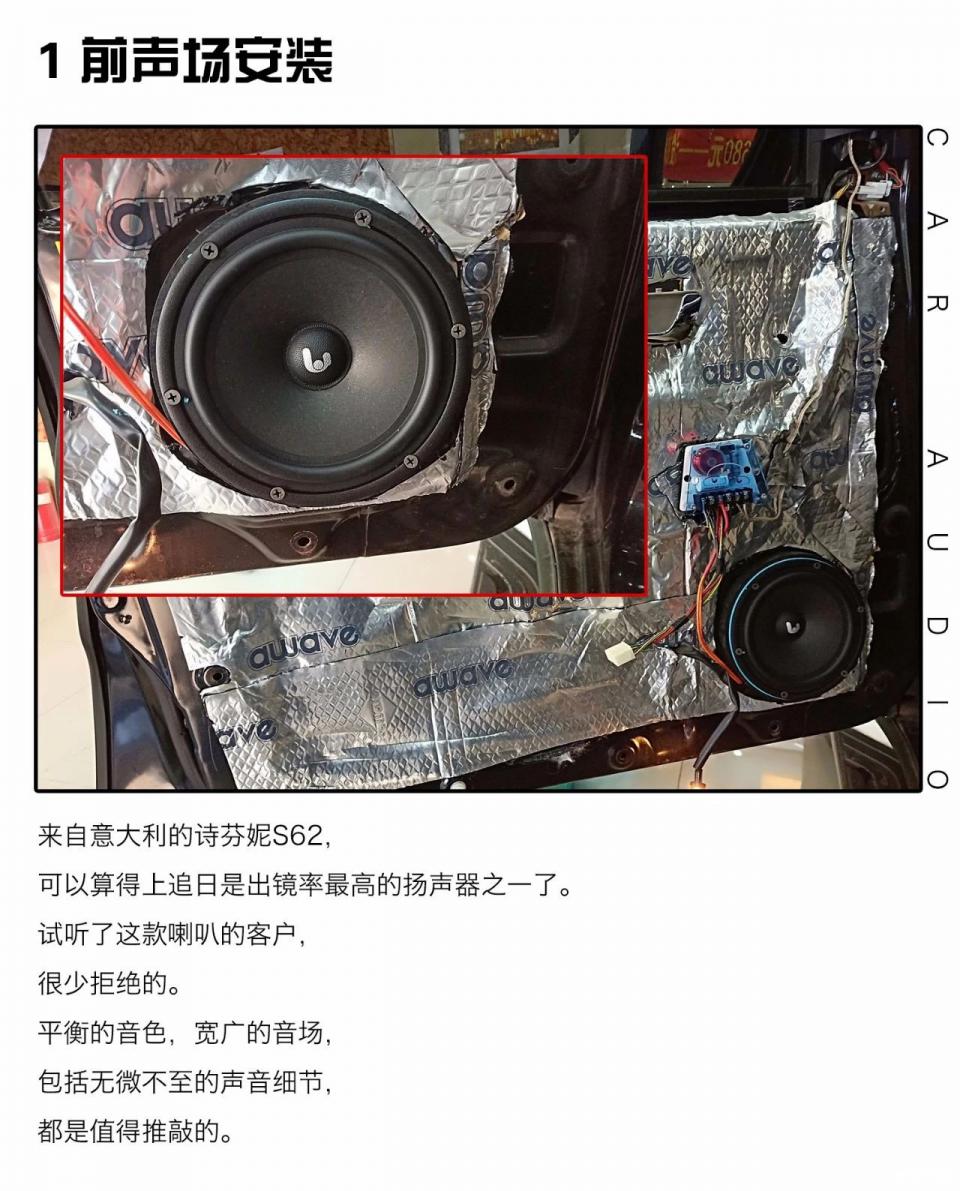

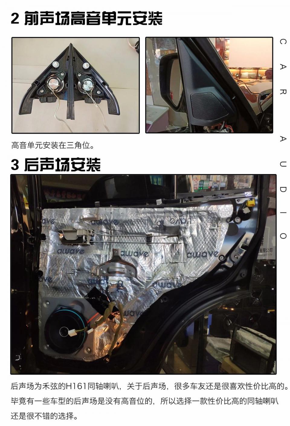

由于第一次升级自己买的是漫步者单元一套,品质一般。因此这次选择了意大利诗芬尼S62 禾弦H161同轴喇叭。隔音这次采用了日本中道的隔音片,很出名的。隔音只做了正副驾驶的底板部分和两个前轮的叶子楣下面。

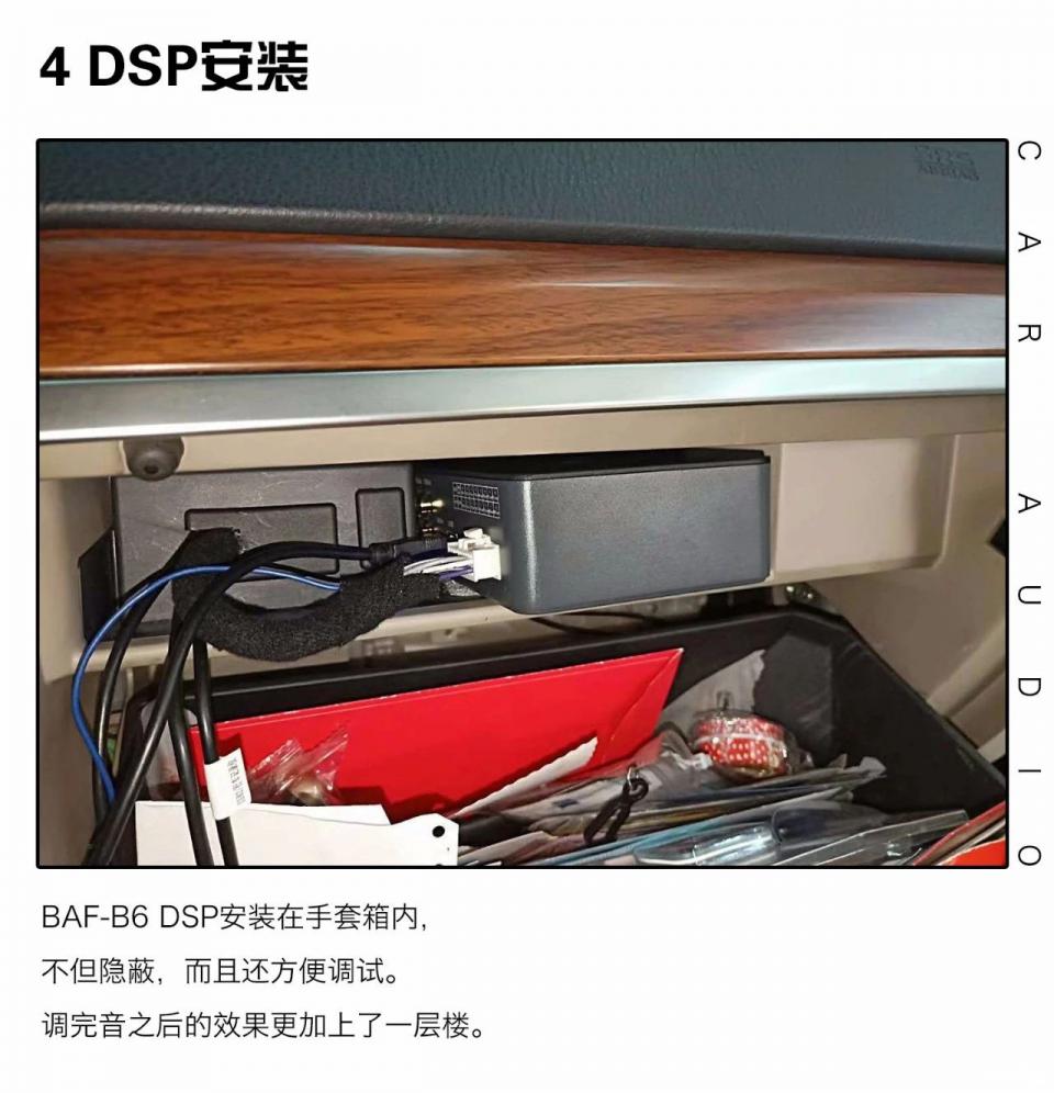

音频效果确实有了很大的改善,试音的音乐最好选用WAV格式的音频文件,否则用MP3试音效果会大打折扣。高音清澈亮丽,中低音饱满圆润,低频没有太多的延展,因为我没加所谓的低音炮(鄙视这个东西),尤其是中间加了一级DSP声场处理器,具有很好的等响度效果。声场略有展开,毕竟音源只是双声道的,所以出来的也是双声道,即便是现在的音频文件标出5.1声道录制,没有5.1声道解码器也体会不出来真正的声场来。如果就是播放普通的MP3音频文件,那么升不升级音响没有任何意义。以下图片是音改过程的图片,欢迎爱好者一同互进共勉。
