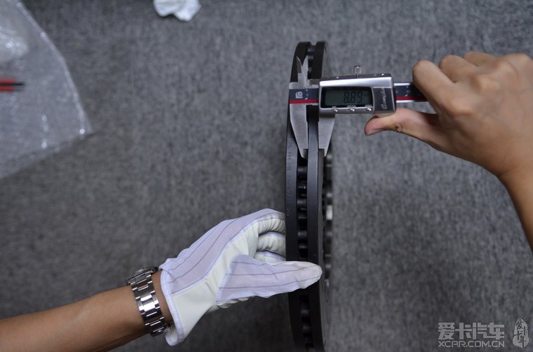

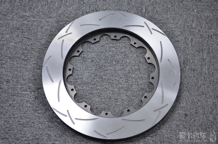

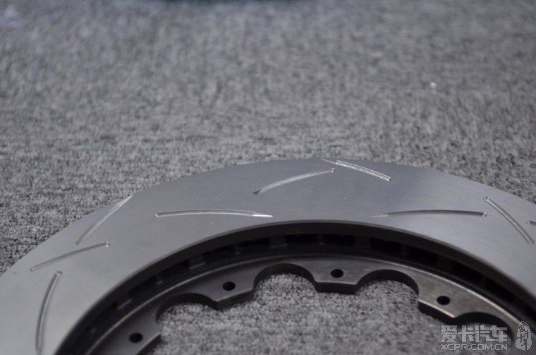

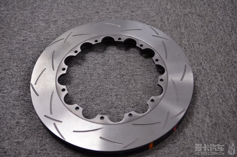

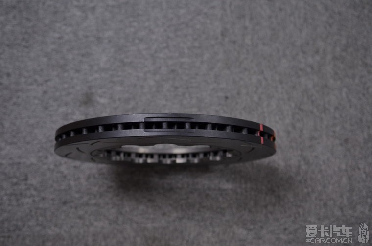

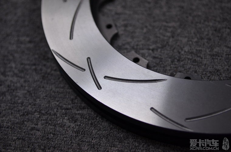

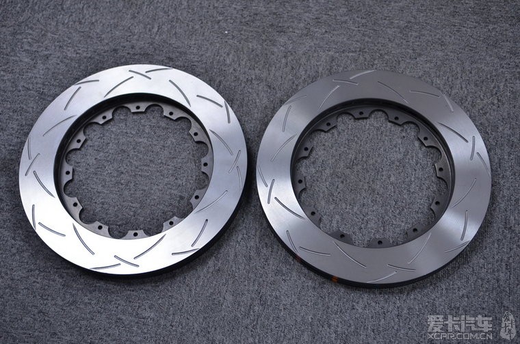

前几天把自己AP5200的寿终正寝的刹车盘给换了,给大家简单分享一下经验和感受!
一提到AP刹车,大部分都知道,国内都是假货泛滥,其实大部分也不算假,就是AP因为全部整套英国进口实在太贵,卖不动,所以到了国内基本都是把一下部件做替代,主要有:刹车盘,刹车片,桥位,钢吼等替代,而卡钳一般都还是AP原厂的,如果买到卡钳也是山寨的,那真是太幸运了!

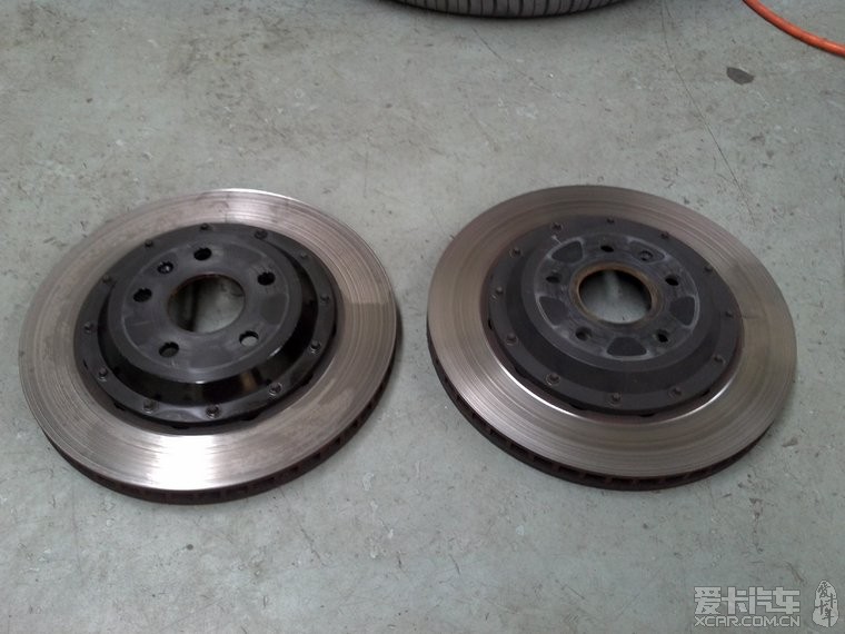

反正我自己的AP除了卡钳该换的也都换了,所以已经没有什么真假而言了,就知道自己卡钳是真AP的,其它由于G4移植到GTI基本都换了,现在是把寿终正寝的盘替换掉,因为盘划线也耗尽了,也该退休了!
(刹车盘划线没有了是否还能用?这个问题到处找答案始终没有找到。。。)
为了防止买到假AP盘,又比较喜欢DBA的盘,毕竟DBA做刹车盘还算比较专业,也有很多专利,所以就考虑上DBA了,自己也是上的DBA里面最高端的5000系列,这样应该够用了!

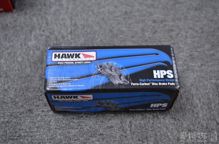

换盘了原来的刹车片当然也要换了,老早的肥肉多刹车片不是假的也是有问题的,很伤刹车盘,这次买了没有名气的美国货,HAWK。
考虑安全,换盘,把螺丝也换了,AP原装必须的。因为螺丝已经用过两次,老早G4和现在GTI,所以也是该换了。
不多言语,上图先:

继续上图:

此贴预留感受和其它图片分享!
附上AP刹车盘的安装方向指导,大家上5200的朋友看看自己的有没有错? 反正我老早是装反了!
最近都懒得给自己车子拍照了,手机照片来一张样子,不清楚,凑合一下!
感受分享:

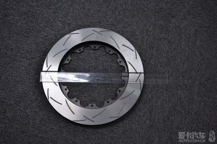

1,DBA的刹车盘还是比较靠谱,种类还可以,7.0Kg一个的样子,基本和AP原厂的差不多,AP的是6.9KG。
2,DBA的盘,散热效果非常好,归功于他们的袋鼠爪设计;
没有特别比较,但是我开车后用温度枪测试,盘的问题非常理想,比我老早的低10-20度有,不过我老早的因为反正刹车盘也是一个问题。
3,配合HAWK的刹车片的效果自己非常满意,老早一直觉得AP这个刹车太直接,但是现在换了盘和刹车片后效果明显不同,原因我觉得老早的刹车片有问题是主要,其次是盘。但是暴力的刹车效果还没有测试,不知道具体怎样,感觉也不会太差。
4,HAWK刹车片满意地方是,粉尘非常低,老早的肥肉多(不确定是真的)的刹车片,几天下来轮毂很黑了,现在用hawk的相当满意。
5,刹车噪音,正常情况都不会有,一般就是在车子杀到禁止和动一丝丝的时候会有点“咕咕”声音,这个也比之前的好很多,我知道这个声音也是正常。
6,总体感觉,这次这个配置相当满意!
这些经验都是靠自己尝试得到,之前自己苦找资料和感受始终没有结果,希望我的这些微弱的经验能给一些迷茫的朋友一丝丝指引!

原帖由 redsuns2012 于 12-09-11 13:31 发表
高速刹车抖不抖啊 ?
不抖是必须的! 抖一般是没有装好!

原帖由 顶你个费啊 于 12-09-12 21:34 发表
麻烦PM盘的价钱和皮的价钱,谢谢!
我的AP5200已经用了5万多KM了
PM失败,你的盘的划线还在吗? 如果在应该还能用!

原帖由 winfastern 于 12-09-12 21:49 发表
我用的也是AP5200,请问LZ,你原配的AP刹车盘用了多少公里换的DBA,麻烦PM个购买方式,谢谢
我的盘做个光盘动作所以公里数不能参考,你的盘现在怎么状态?

原帖由 winfastern 于 12-09-13 08:26 发表
跑了有4.5W公里,摸了下盘边磨损不太大,皮也还没换过,踩的不太狠
感觉你应该还不用换,至少用掉两套皮吧!

原帖由 Driver.HGY 于 12-09-13 23:29 发表
DBA 的T3  LZ推荐你配上菲罗多DS2000或DS2500的刹车皮
效果绝对牛逼 你这个HAWK用上去真是浪费了这个盘
谢谢指点!
菲罗多应该不错,也是假的泛滥所以没有上,换这套之前就是上的菲罗多650度的,结果开了几百公里就把我的盘的划线全部磨干净,刹车盘磨的有划痕。看看我退休的盘,产不忍赌啊!
