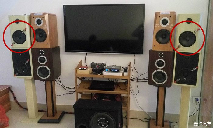

到店后,先根据老板推荐的两个升级方案对比试听,还对比了加上低音小钢炮的效果。选择了乐聆套装,但老板说只剩下音箱上面的最后一套了,只好拆下来,搬家到小5身上

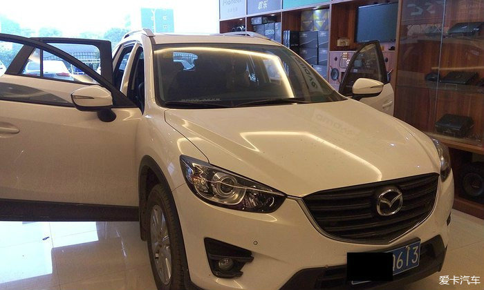

做好姿势,等待改装
这是为了发帖特意拍的一张照片

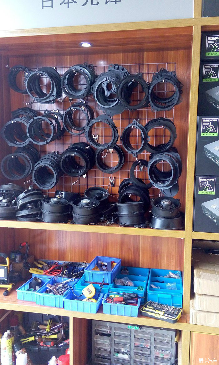

设备很齐全

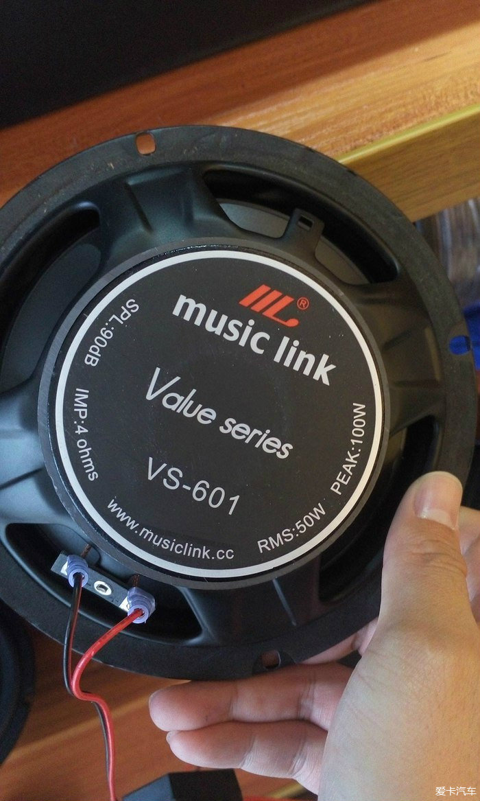

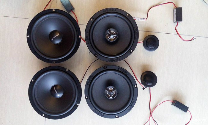

这个就是乐聆VS601套装(据说这个型号在宝马X5上有用的)+爱威同轴喇叭A650。

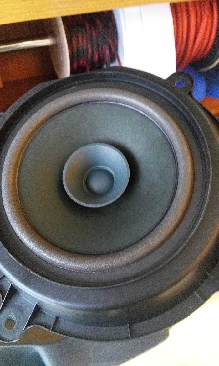

与原车喇叭对比,用料差很远
老板说虽然cx-5的原车喇叭效果不如升级的喇叭,但是比其他同级别车的质量要好些
原车喇叭背面
乐聆喇叭背面

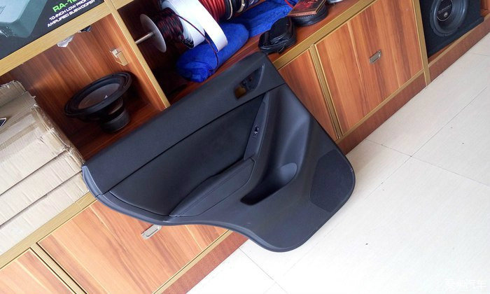

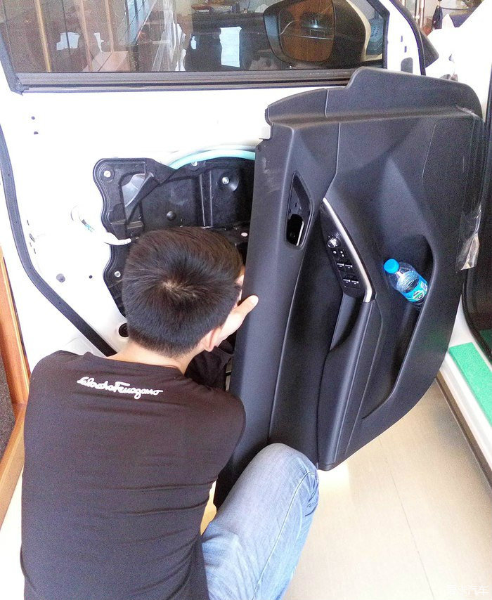

开始大卸八块,以前拆车会心疼,自从犯了折腾病,就没感觉了,爱怎么拆就怎么拆吧!
查下外壳后
拆下来的前门盖板

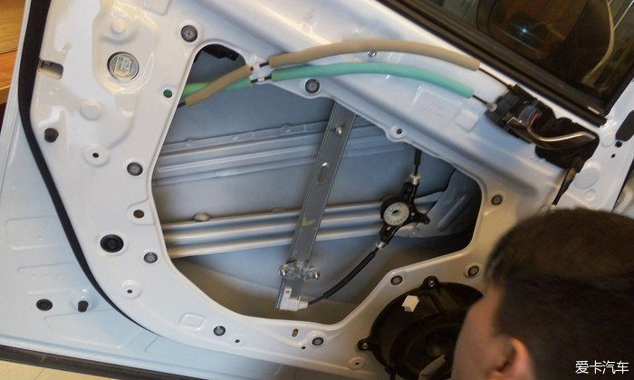

继续拆后门
U型防撞梁,比同级别车要粗

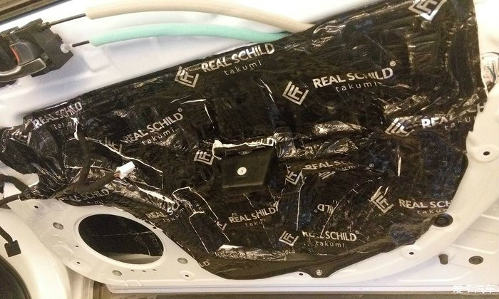

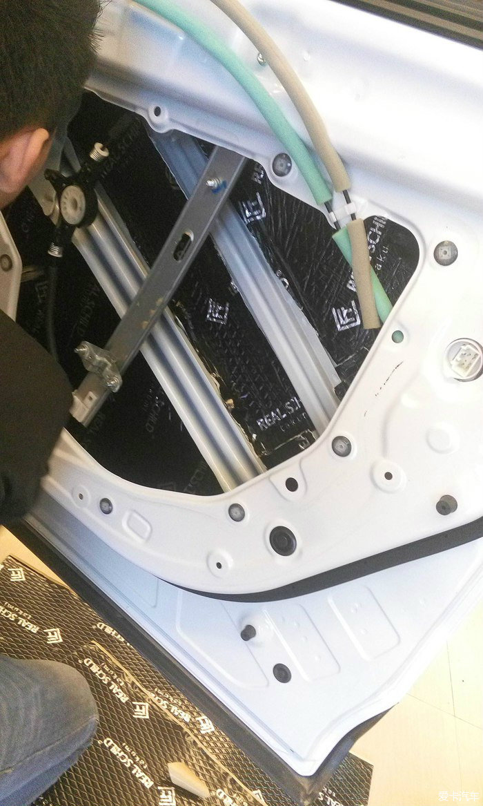

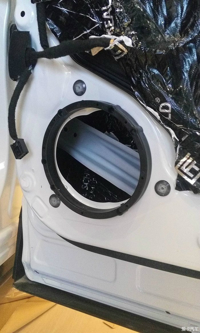

做第一层隔音,这个需要慢慢剪,慢慢贴,比较花时间
老板亲自操刀,手法熟练
一个多小时后,隔音终于搞定,接着开始上喇叭

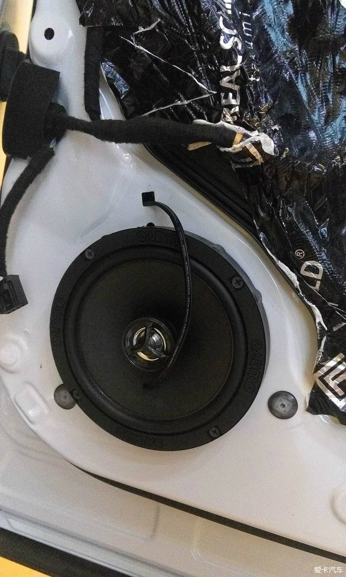

喇叭尺寸跟原车不完全一致,需要重新做喇叭架和打孔
把原车喇叭剪掉,新喇叭套在原来的架子上
后门打了三个螺丝小孔
后面喇叭已经装好
喇叭和隔音都已经完成

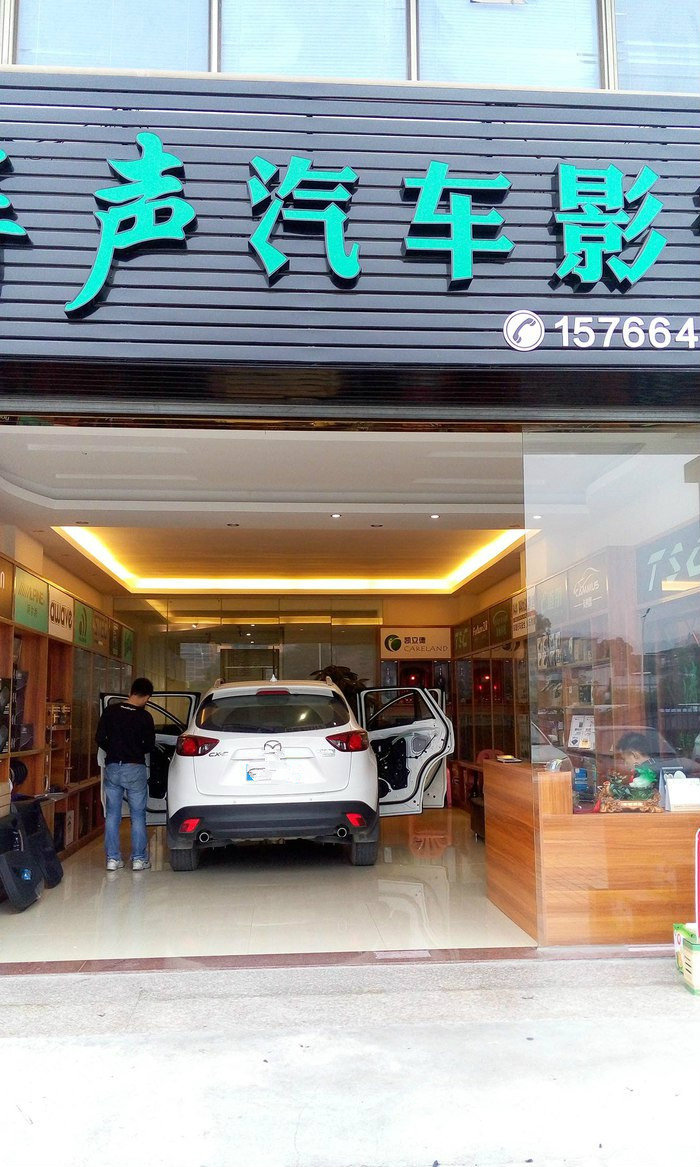

小5全貌。全部搞定后,试听了效果很满意,老板说如果对低音要求不是很高,不需要装低音小钢炮了。听起来已经有几分小钢炮的感觉了!!
我自己感觉音乐层次好了很多,空间感很好,低音还可以,虽然不及小钢炮,但比原车浑厚许多,高音变得更清晰!
