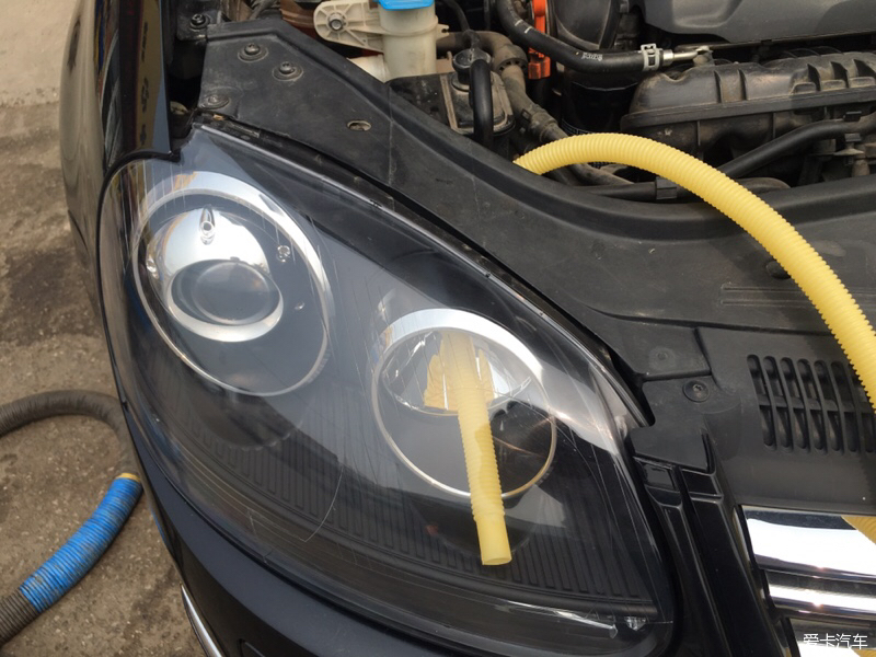

冠军大灯免拆清理可恶的飞虫
直到发帖的时候心情好多了,早上看见车子的时候心情相当的郁闷,进入正题

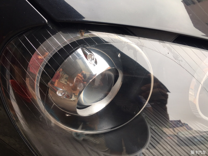

          一早起来去洗车场洗车开出来发现副驾驶的大灯有水雾,仔细一看里边有1大4小的飞虫,心想坏事了

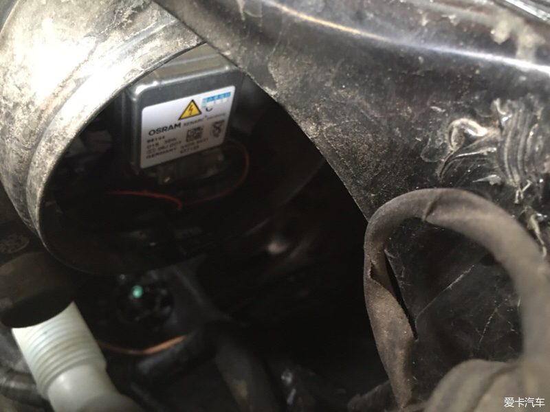

发现不对劲赶紧打开了发动机盖,发现近光灯后边的防尘罩没有了,
就这样裸着,心想最近车子很少开,也没有借出去过,怎么防尘罩就没有了呢,简单处理下用胶带封好避免再次进东西,中午办完事回来赶紧把家里的卤素大灯找了出来,把那个防尘罩装到了车子上,
有一件事想不明白就是车子上的那个防尘罩去哪了?
我故意把这个新的后盖不拧,一松手看看他能去哪里,一松手傻逼了,这个新的也没有了,手电筒看了半天原来都来到了这里
一个从上边拿出去了,另一个在这个找到了不要高兴的太早,大灯里的虫子才是最大得心病,打电话咨询顶风,哥们说实在不行抽时间开个灯,我心想太麻烦了,天气还这么热,自己想办法吧,准备工具看看哪个办法可行

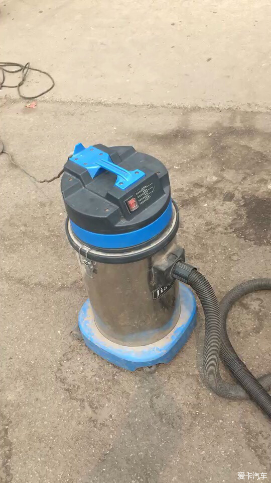

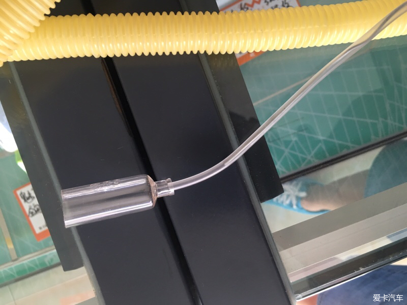

看了一下,近光位置是没有地方下手了,只能在远光的地方把灯泡拆下,刚开始想用铁丝配合输液管加双面胶,后来一想如果双面胶要是粘在灯罩内那就真要开灯了,后来选择用软管配合吸尘器,想用螺纹管来着,后来找了半天没有,一抬头看见洗衣机上有个软管,测试大小刚刚好
接下来就是配合吸尘器调整位置开吸我要赞一下这个大家伙,如果没有它估计这事干不成

看看吸的一干二净,哈哈,心情又好起来了!
来自 爱卡iPhone版 发表于 2017-07-03 15:37    IP属地:未知
不知道有没有车友这么干过,虽然吸也挺费劲,但是比开灯省事多了,请照看好你的大灯防尘罩
