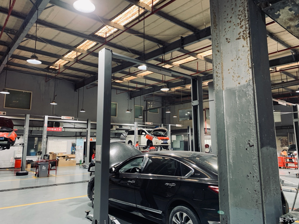

跟日产售后约好、人不多来换!

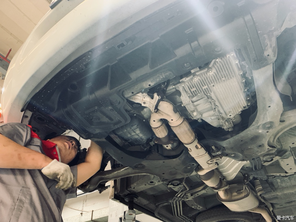

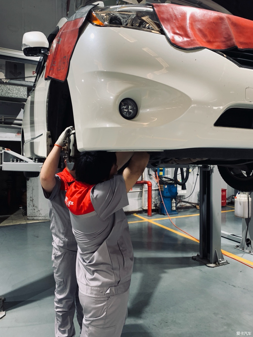

顶起来、开拆!

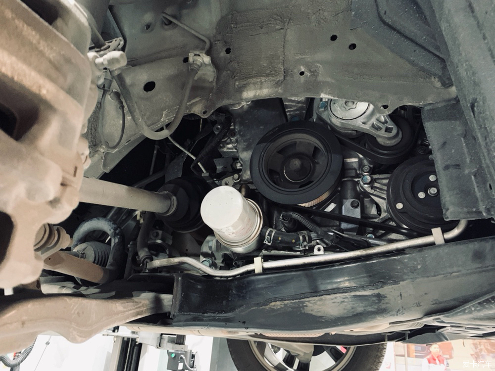

近看、就是这货、卡皮带的
顺便看看转向机有没有渗油

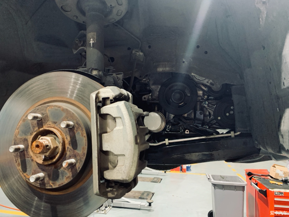

挺费劲 拆了好一会

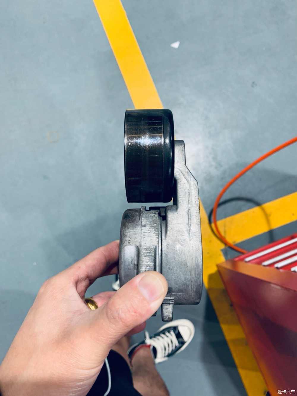

干下来了、
黑色一头有一个轴承、铝合金一头有卡弹簧、据说是异响的根源所在

引用 一车米 于 2019-05-16 12:44:33 发表的回复
观摩,原来机滤在这个位置啊,不方便DIY
嗯 费劲
