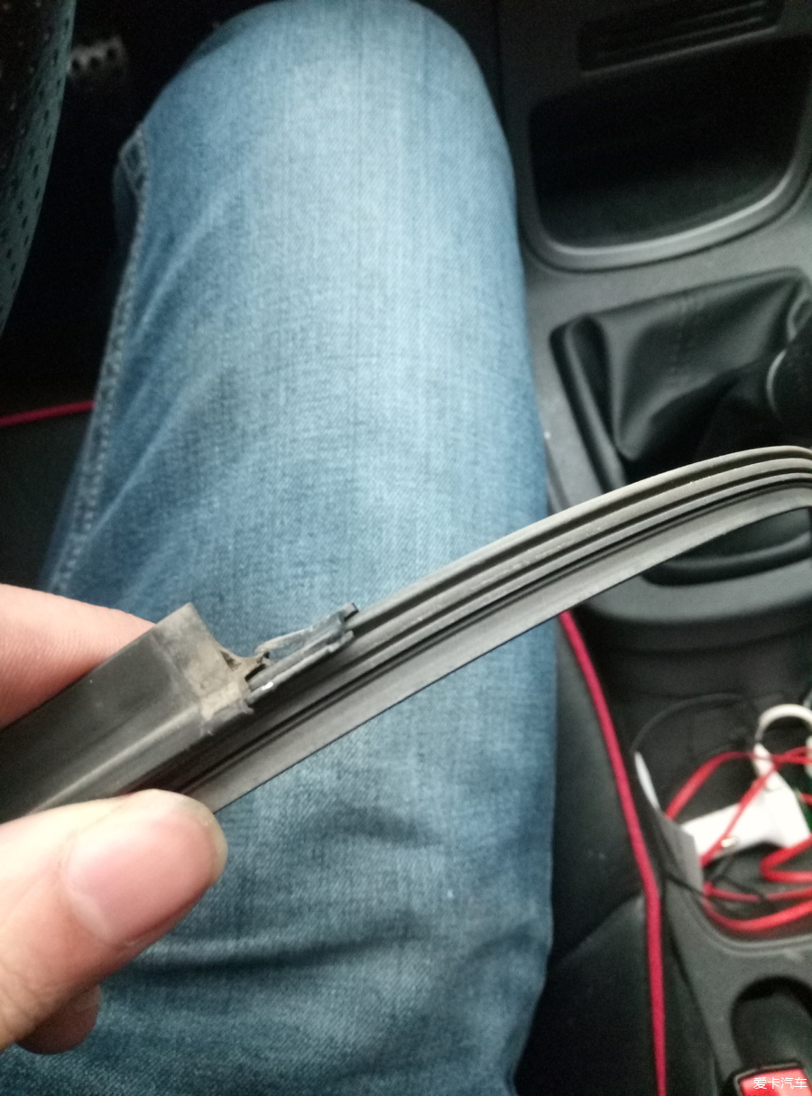

又研究起来了某宝~最后图便宜,某宝买的15元一套的胶条
好吧,自己动手换起来

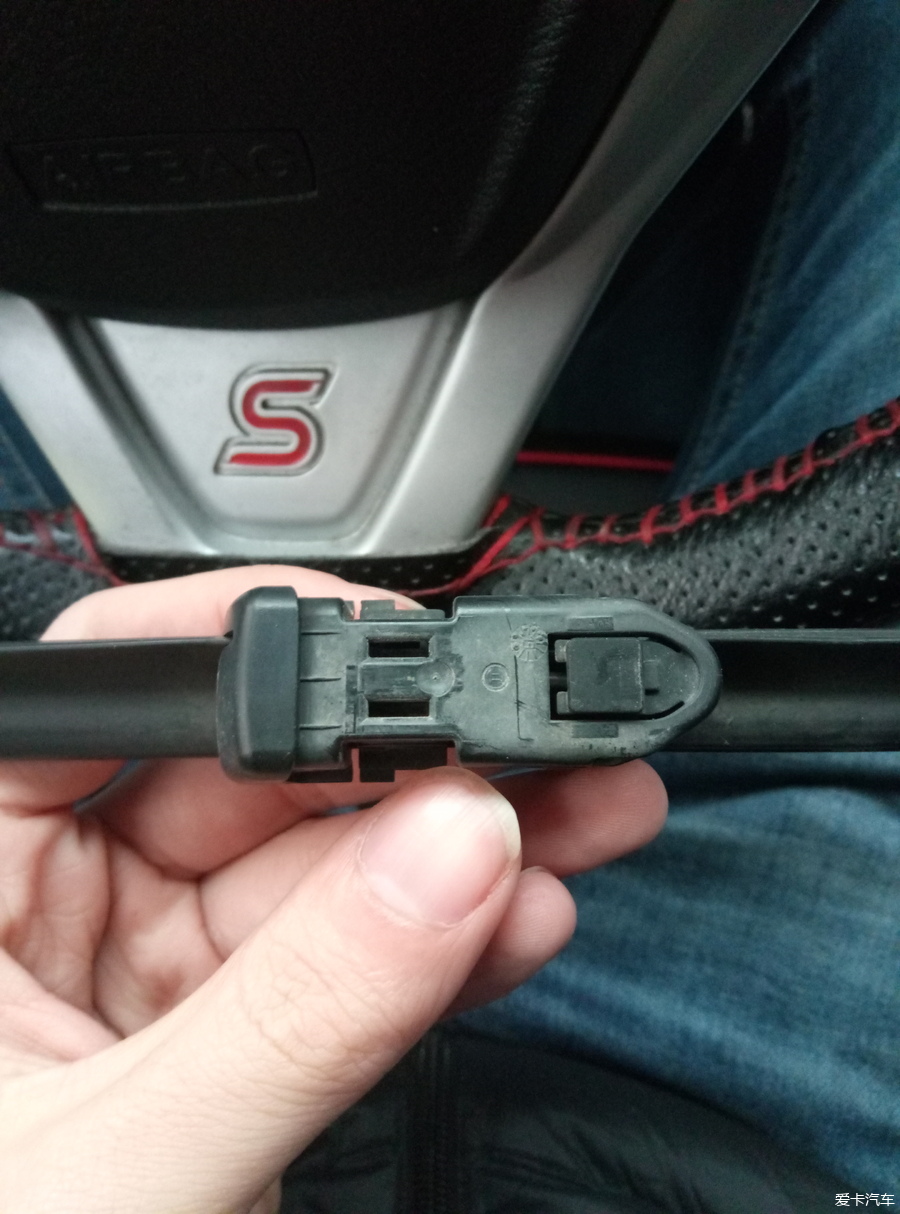

第一步,按住雨刮中间的那个小方块,一拔就把雨刮拿下来了
​拿下来是这样的

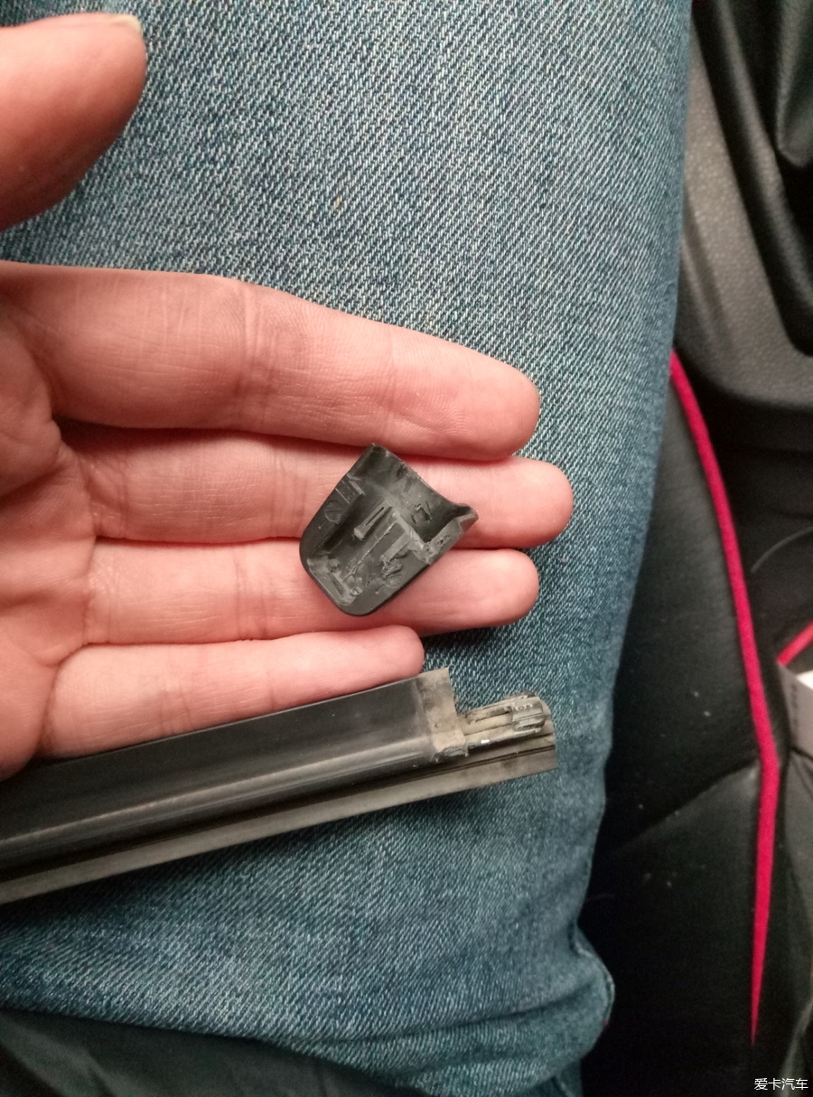

需要把头上的那个帽给拔下来,上工具~
这是个失败的工具  换小号的
这才是正常工具的打开方式~
把这个帽弄下来之后

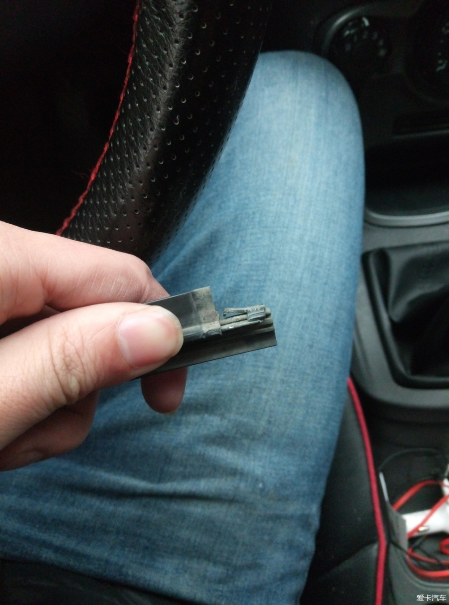

之后把胶条抽出来就行
之后装上新的胶条
基本工作就完成一半了~
再换第二个,换好的放一边、
继续拆第二个
还是上次步骤
这次还拆反了
换一个头继续~

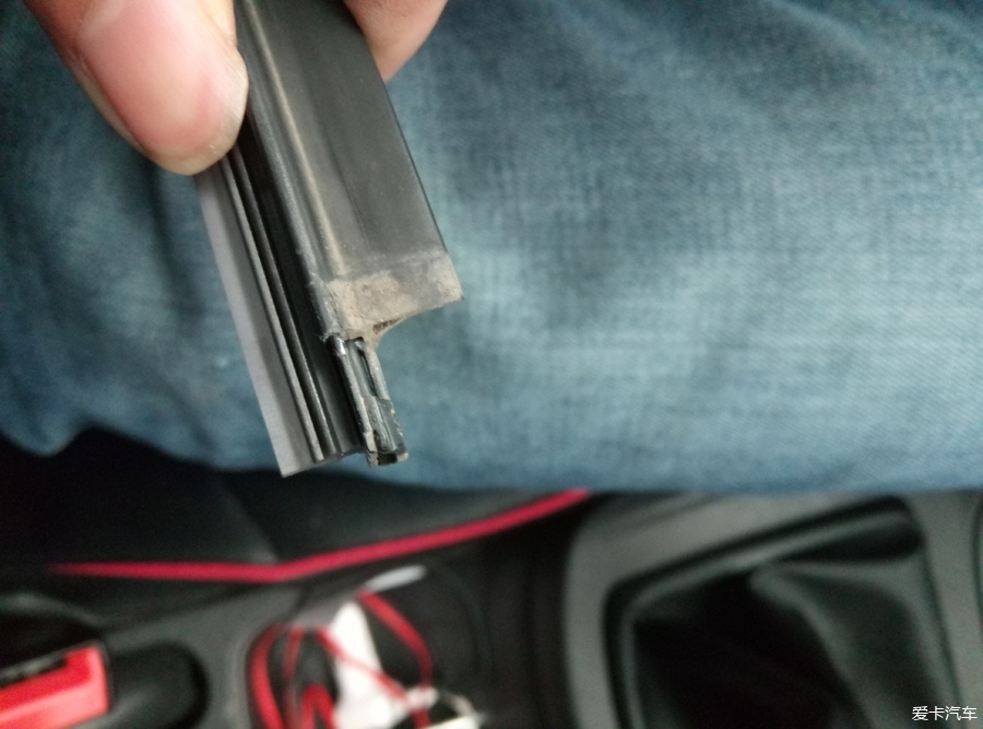

找到胶条钩爪翘起来
换新胶条~

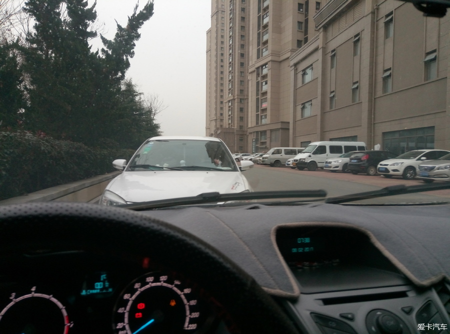

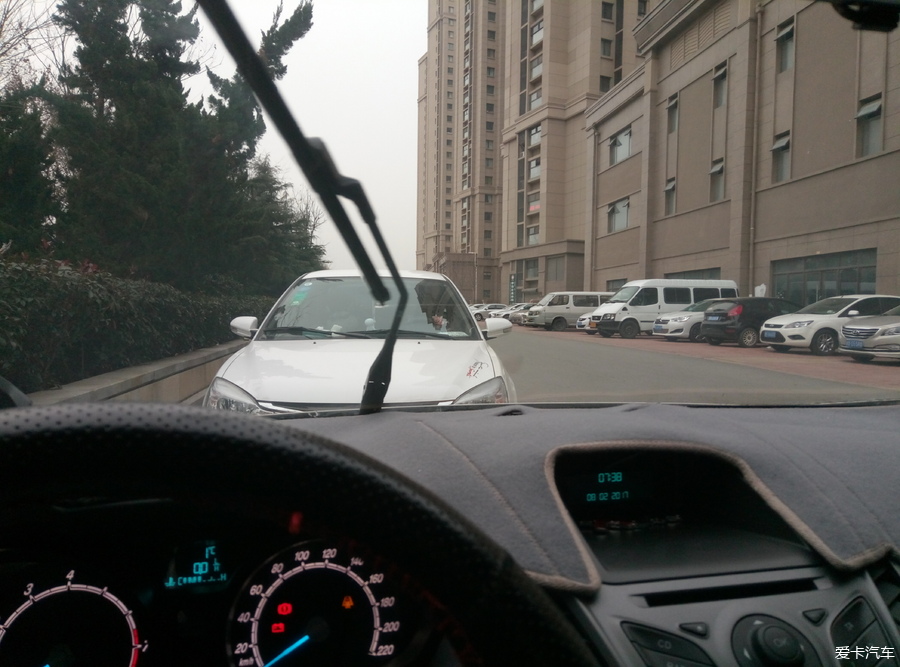

目测效果不错,至少刮水的时候不响了,刮的也比之前的干净多了
