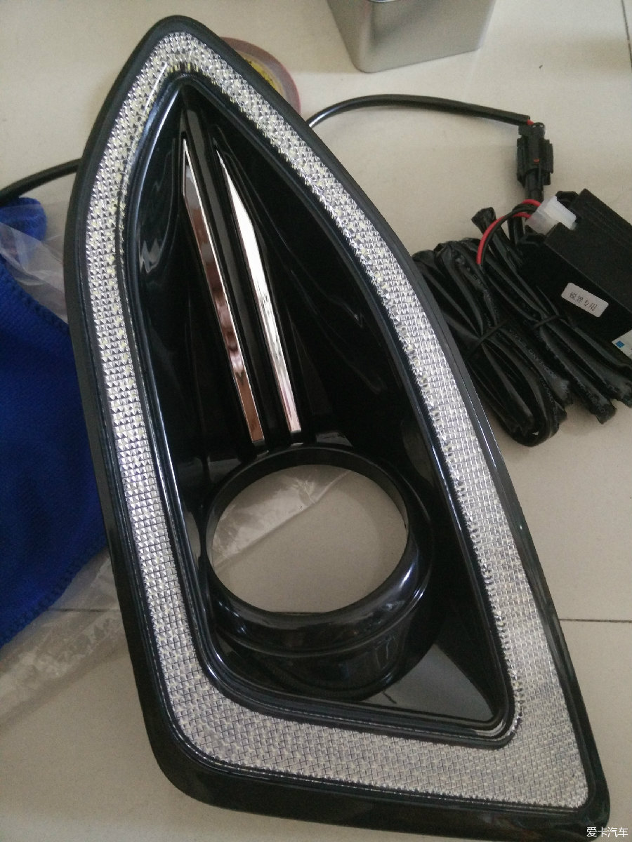

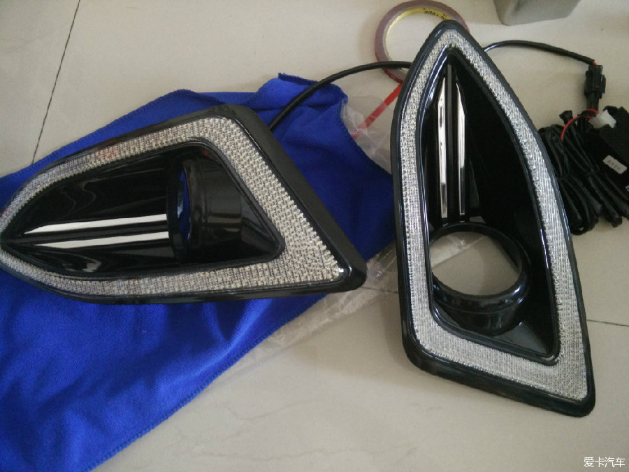

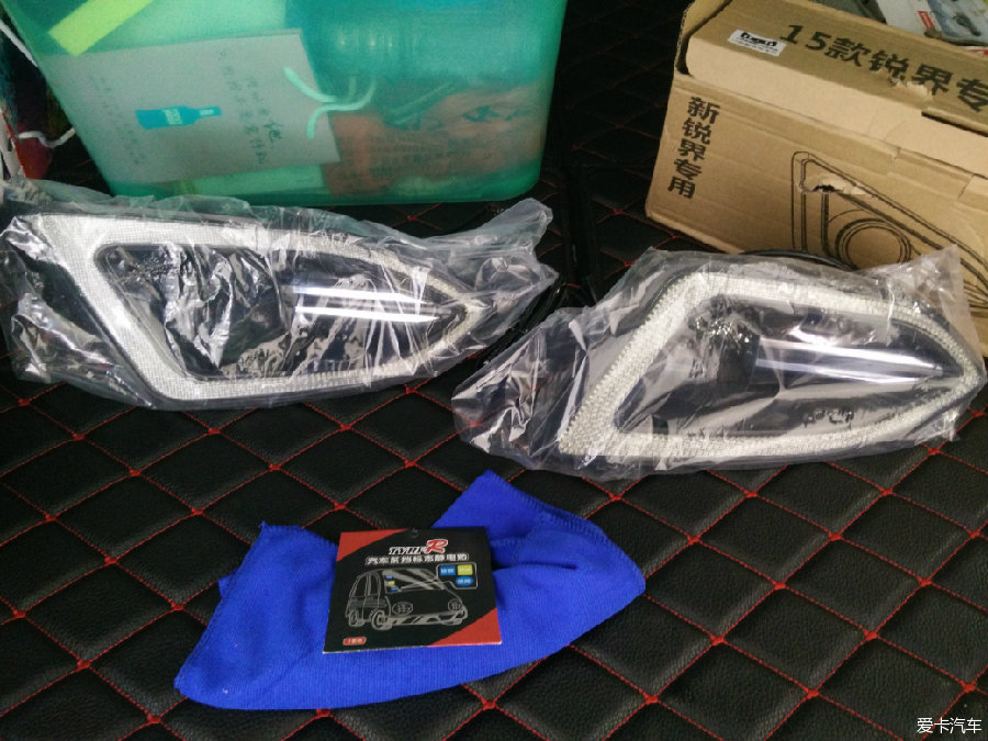

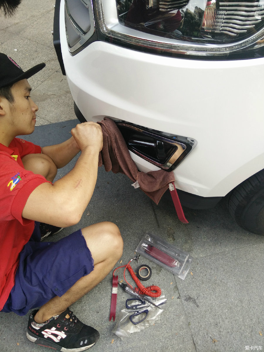

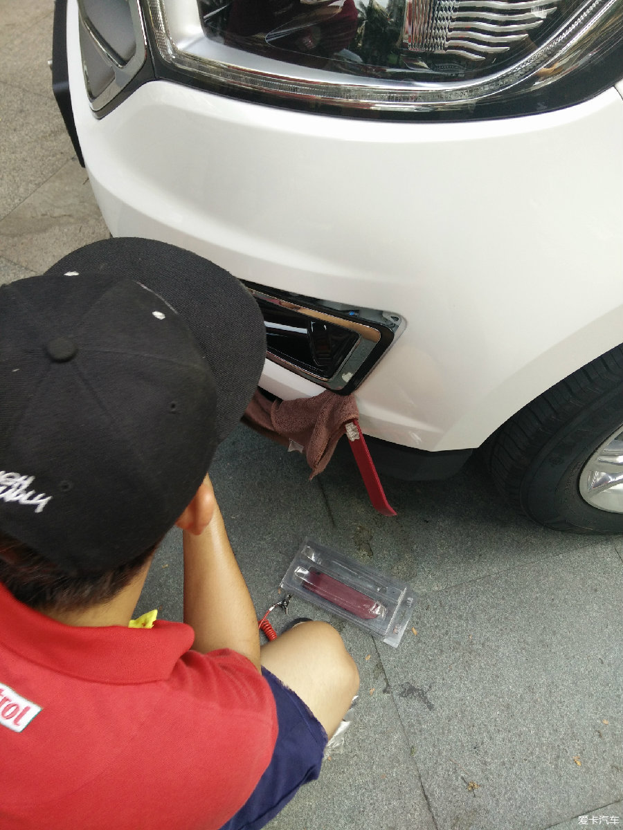

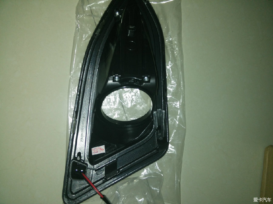

锐界推出一段时间后,第三方厂家终于把锐界的美版LED灯生产出来了。我迫不及待的就把这灯买了回来,第二天到了就直奔汽修店找人安装。其实,这灯非常好装,只是没有那撬板工具而已,走线也非常容易,一穿一拉就可以啦。到时去到汽修店,那师傅说的第一句话:“这个要拆保险杠的”我说不用!要是要拆我才不会买这灯呢

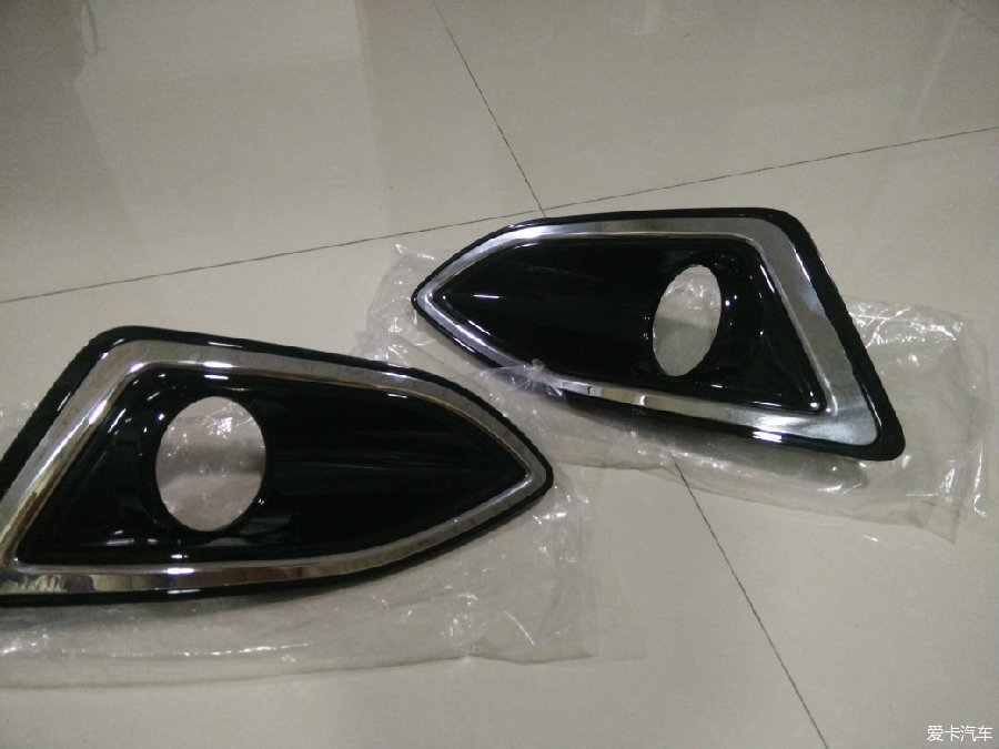

半个钟时间师父仔就把这灯弄好了。在这里要提醒大家,拆原车灯罩的时候一定要用布包着撬板,不然容易刮到车漆,灯罩是卡扣的,大家可以放心暴力拆!把原车的拆下来后就可以开始装灯了。。。。。装就更加容易了,各种接口直接对插!

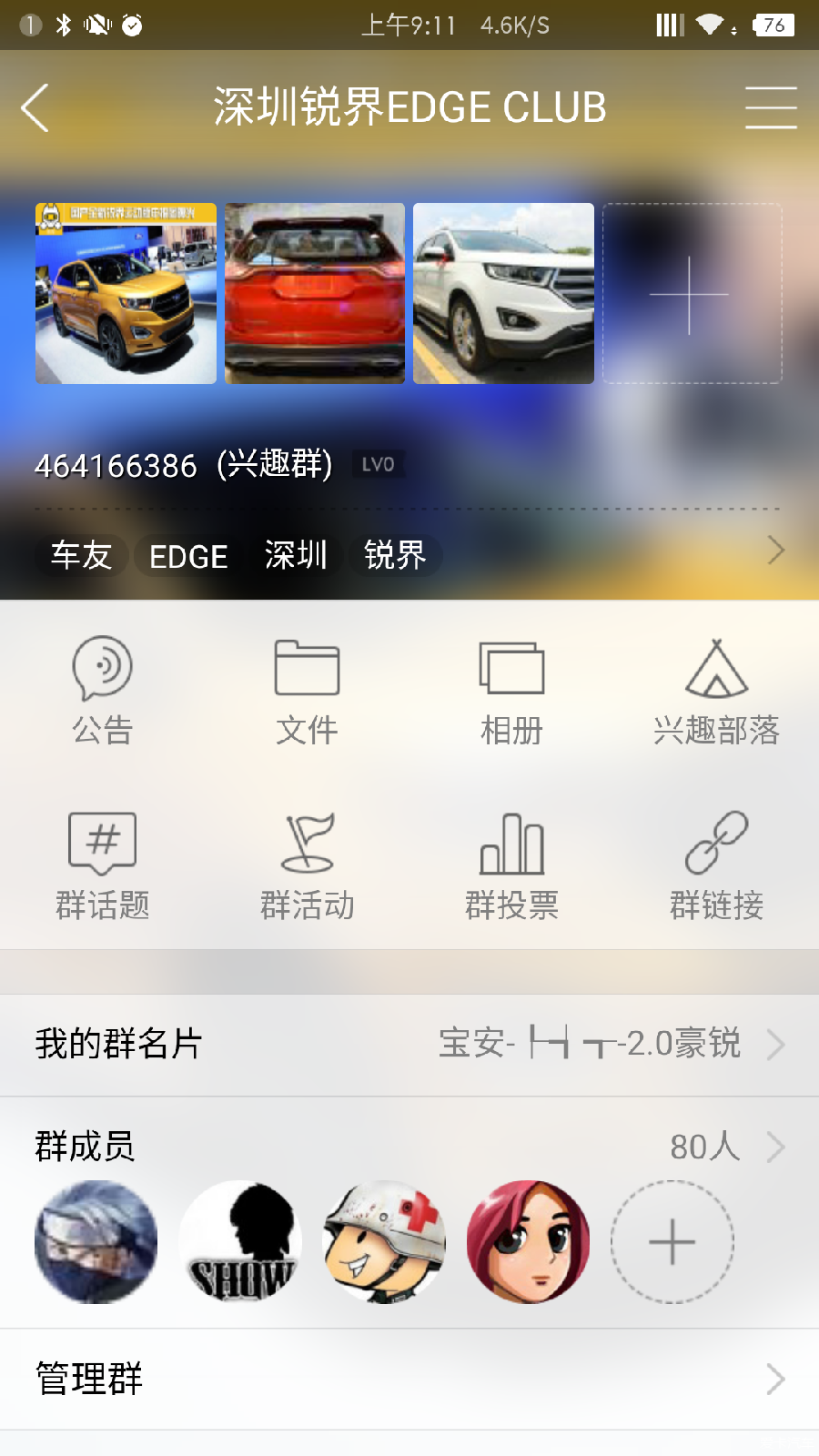

最后,希望深圳锐界车友加入我们下面图片中的QQ群或者微信群,大家多交流!

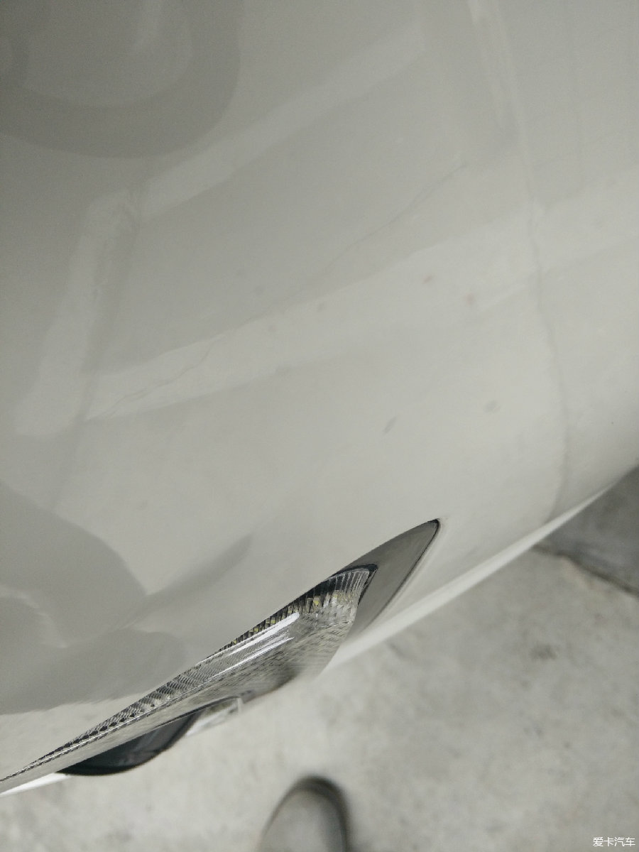

我的安装完以后和雾灯之间的缝隙很大
是的,我的也是这样!原车的也是有缝隙的,只是没这么大而已
